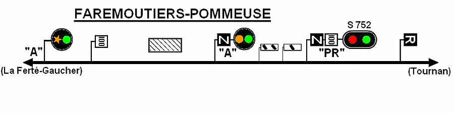

92CLY Publication: 30 août 2015 Publication: 30 août 2015 A propos de panneaux circulaires, petite curiosité en BAPR entre Coulommiers et Tournan à Faremoutiers-Pommeuse : l'établissement se trouve entre l'annonce et le sémaphore 752, qui lui-même se trouve en courbe. L'annonce du S est donc répétée en sortie de quai. La situation est bien visible sur cette vidéo : https://youtu.be/5Co9clTyn3g?t=7m12s
ADC01 Publication: 30 août 2015 Publication: 30 août 2015 . L'annonce du S est donc répétée en sortie de quai. Ce qui n'est pas une obligation règlementaire.
Mak Publication: 30 août 2015 Publication: 30 août 2015 Tout à fait, mais on a peut être voulu jouer la carte de la sécurité face à une situation piégeuse, quoique réglementaire... 1

Invité jackv Publication: 31 août 2015 Publication: 31 août 2015 (modifié) Je vois ce que c'est, il y en a en gare de Rennes pour les signaux non visibles côté Paris. Cest en effet une sorte de gros œilleton qui indique, lorsqu'il est allumé, que le signal est ouvert. Ce répétiteur est destiné uniquement aux agents de quai chargés de donner le départ des trains et en aucun cas ne conçerne les conducteurs. Le premier signal circulaire porte quoi comme plaque d'indentification ? A ? Bizarre puisqu'il ne présentera jamais l'avertissement ! Je ne connaissais pas ce genre de situation. d’après le schéma le premier plx rond (avant quai) plaque A, présente le jaune cli ,et le deuxième au bout du quai avec Z 100 et aussi plaque A ,lui présent le A et la distance entre celui ci est le PLX S de PR doit aussi être réduite (500m) a proprement parler ce n'est pas un répétiteur mais l'annonce par un jaune cli d'un A à distance réduite d'un S Modifié 31 août 2015 par jackv
ADC01 Publication: 31 août 2015 Publication: 31 août 2015 (modifié) Ils ne concernent normalement pas les conducteurs (même si on peut imaginer qu'en EAS par exemple, dans un établissement où le signal de sortie ne serait pas visible du point habituel d'arrêt du train, il pourrait y avoir une mention aux RT demandant au conducteur d'effectuer une telle vérification avant de repartir, mais je n'ai pas de cas précis en tête) : Le conducteur dans ce cas précis, applique une procédure bien spécifique et n'a aucunement l'obligation de tenir compte ou tout simplement de regarder ce voyant, j'irai même plus loin, il n'a même pas à savoir que cela existe. De plus, c'est voyants ne sont pas installés que je saches au point d'arrêt normaux des trains en gare alors pour les regarder cela pose un problème. Modifié 31 août 2015 par ADC01
92CLY Publication: 31 août 2015 Publication: 31 août 2015 (modifié) d’après le schéma le premier plx rond (avant quai) plaque A, présente le jaune cli ,et le deuxième au bout du quai avec Z 100 et aussi plaque A ,lui présent le A et la distance entre celui ci est le PLX S de PR doit aussi être réduite (500m) a proprement parler ce n'est pas un répétiteur mais l'annonce par un jaune cli d'un A à distance réduite d'un S Le S est à 623 mètres du A (et en courbe prononcée de 490 mètres de rayon maxi). Je n'ai pas parlé d'un répétiteur (dans le sens où celui-ci donne l'indication du signal suivant), mais plutôt d'un rappel de l'indication comme cela se fait par exemple pour les LTV lorsqu'il y a un arrêt entre le TIVD et le TIVE ou entre le TIVE et le tableau blanc, pour que le conducteur n'oublie pas l'information. C'est tout de même une situation rare, voire unique. Je me suis tout de même posé la question : pourquoi le block n'a pas été découpé différemment, les cantons sont longs (6545m côté Tournan et 6651m côté Coulommiers. N'était-il pas plus simple de mettre le sémaphore en bout de quai ? Modifié 31 août 2015 par 92CLY
Invité jackv Publication: 31 août 2015 Publication: 31 août 2015 Le S est à 623 mètres du A (et en courbe prononcée de 490 mètres de rayon maxi). Je n'ai pas parlé d'un répétiteur (dans le sens où celui-ci donne l'indication du signal suivant), mais plutôt d'un rappel de l'indication comme cela se fait par exemple pour les LTV lorsqu'il y a un arrêt entre le TIVD et le TIVE ou entre le TIVE et le tableau blanc, pour que le conducteur n'oublie pas l'information. C'est tout de même une situation rare, voire unique. Je me suis tout de même posé la question : pourquoi le block n'a pas été découpé différemment, les cantons sont longs (6545m côté Tournan et 6651m côté Coulommiers. N'était-il pas plus simple de mettre le sémaphore en bout de quai ? ce n'est pas a proprement parler la longueur des cantons qui est importante mais la distance entre A et S et là au bout du quai de A à S c'était peut être trop court pour la vitesse de la ligne
