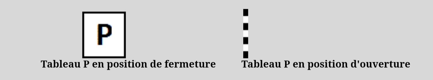

F-GAHX Publication: 21 juin 2022 Publication: 21 juin 2022 hello en trainant sur un post du bapr200 il y avais le débat de la non faisabilité a cause de la nécessité de mettre deux signaux circulaires et que en cas de merde c'est chiant car au passage du 2eme vert les mécanos reprendront la marche normale alors qu'il n'aurais pas fini le canton et donc risque d'accident pour contrer ce pb il peut être mis un panneau P effaçable ce qui règle le pb
Tophe Publication: 21 juin 2022 Publication: 21 juin 2022 il y a 21 minutes, F-GAHX a dit : hello en trainant sur un post du bapr200 il y avais le débat de la non faisabilité a cause de la nécessité de mettre deux signaux circulaires et que en cas de merde c'est chiant car au passage du 2eme vert les mécanos reprendront la marche normale alors qu'il n'aurais pas fini le canton et donc risque d'accident pour contrer ce pb il peut être mis un panneau P effaçable ce qui règle le pb Et tu le mets où ton P mobile ?
F-GAHX Publication: 21 juin 2022 Publication: 21 juin 2022 il y a 10 minutes, Tophe a dit : Et tu le mets où ton P mobile ? Comme dans la pleine d'Alsace comme un TIVD
Tophe Publication: 21 juin 2022 Publication: 21 juin 2022 il y a 29 minutes, F-GAHX a dit : Comme dans la pleine d'Alsace comme un TIVD Ça ne répond pas à ma question.

F-GAHX Publication: 22 juin 2022 Publication: 22 juin 2022 Il y a 9 heures, Tophe a dit : Ça ne répond pas à ma question. Ba à la place de ce fameux vert cli qui fait chier tout le monde au lieu d'avoir Vert cli>avertissement >sémaphore/carré Tu choppe P>avertissement>semaphore/carré 1 2
fby Publication: 22 juin 2022 Publication: 22 juin 2022 il y a une heure, F-GAHX a dit : Ba à la place de ce fameux vert cli qui fait chier tout le monde au lieu d'avoir Vert cli>avertissement >sémaphore/carré Tu choppe P>avertissement>semaphore/carré A la lecture de la définition du tableau P , il semble que tu ne maîtrise pas la réglementation. Ou alors proposes tu une modification ? 1
ADC01 Publication: 22 juin 2022 Publication: 22 juin 2022 Il y a 1 heure, F-GAHX a dit : Ba à la place de ce fameux vert cli qui fait chier tout le mond En quoi un vert cli ferait ,"chier' tout le monde ? 1 1
Tophe Publication: 22 juin 2022 Publication: 22 juin 2022 il y a une heure, fby a dit : A la lecture de la définition du tableau P , il semble que tu ne maîtrise pas la réglementation. Ou alors proposes tu une modification ? Absolument, c'est pour ça que je voulais plus de précision, mais il est impossible d'avoir le tableau P ou la vitesse d'exécution doit se faire au droit d'un signal.... Plus concrètement, les lignes où cela circule à V>160 km/h sont, en général, relativement bien fréquentées, donc il y a déjà du BAL , où on y installe du BAL parce que ça en vaut la peine. C'est ce qui s'est passé par chez nous, avec en prime pour ces vitesses là, la suppression de PN sur les zones concernées. 1

ADC01 Publication: 22 juin 2022 Publication: 22 juin 2022 il y a 5 minutes, Tophe a dit : Absolument, c'est pour ça que je voulais plus de précision, mais il est impossible d'avoir le tableau P ou la vitesse d'exécution doit se faire au droit d'un signal.... Un tableau P annonce un TIV à distance et non un signal de cantonnement' 1
fabrice Publication: 22 juin 2022 Publication: 22 juin 2022 il y a 6 minutes, Tophe a dit : Absolument, c'est pour ça que je voulais plus de précision, mais il est impossible d'avoir le tableau P ou la vitesse d'exécution doit se faire au droit d'un signal.... Plus concrètement, les lignes où cela circule à V>160 km/h sont, en général, relativement bien fréquentées, donc il y a déjà du BAL , où on y installe du BAL parce que ça en vaut la peine. C'est ce qui s'est passé par chez nous, avec en prime pour ces vitesses là, la suppression de PN sur les zones concernées. Sur L4 y a (vait) des zones 160 en BAPR et même en BM
Tophe Publication: 22 juin 2022 Publication: 22 juin 2022 il y a 29 minutes, ADC01 a dit : Un tableau P annonce un TIV à distance et non un signal de cantonnement' Oui, c’est ce que je dit. 1
Tophe Publication: 22 juin 2022 Publication: 22 juin 2022 Et surtout un tableau P ne sert pas à faire du cantonnement. 1

Roukmoute Publication: 23 juin 2022 Publication: 23 juin 2022 Il y a 23 heures, ADC01 a dit : En quoi un vert cli ferait ,"chier' tout le monde ? Parce qu’en cas d’extinction, en « BAPR V200 », il ne serait pas annoncé. L’idée de préannoncer un avertissement par un tableau P serait une solution assez élégante à mon goût. Il suffirait de répertorier ceux-ci (il n’y en aurait pas 50) dans le Lili. 1
ADC01 Publication: 23 juin 2022 Publication: 23 juin 2022 (modifié) Il y a 3 heures, Roukmoute a dit : Parce qu’en cas d’extinction, en « BAPR V200 », il ne serait pas annoncé. Vu le rapport entre le nombre de signaux franchis et celui de signaux rencontres éteints, c'est un risque infinitésimal. Pour info durant mes 33 ans à la route, j'ai rencontré deux signaux étaient, un annonce par un avertissement et l'autre a 160 avec un beau VL avant. Modifié 23 juin 2022 par ADC01
