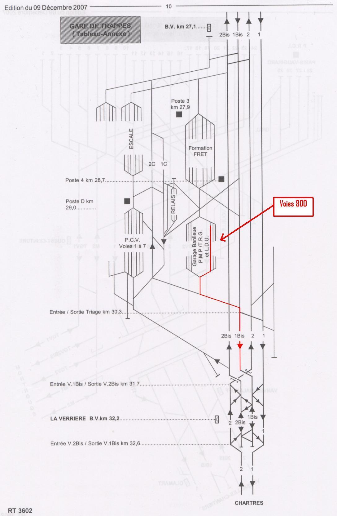

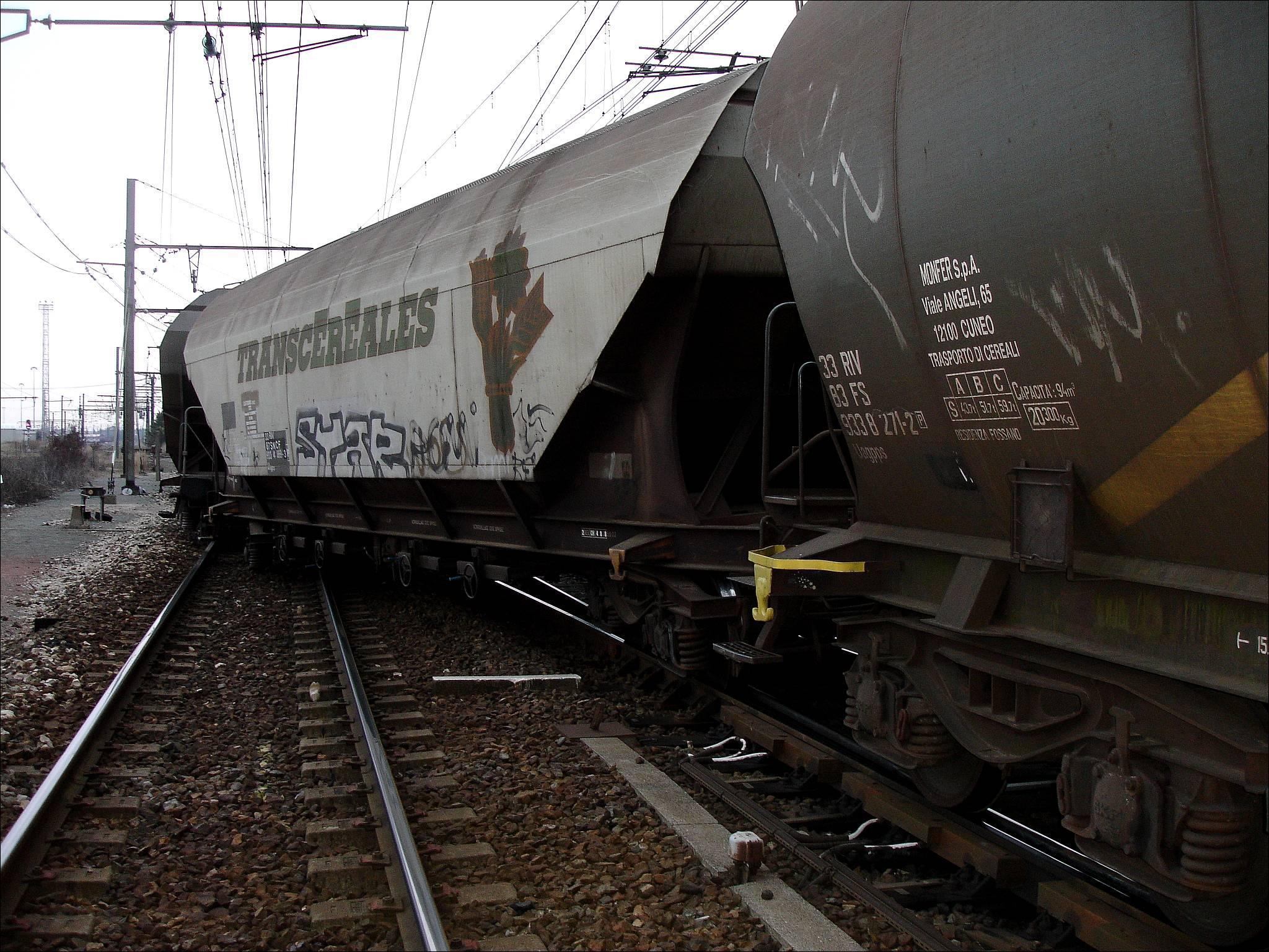

Dom Le Trappeur Publication: 2 octobre 2008 Publication: 2 octobre 2008 (modifié) Le déraillement s'est produit Lundi 29 septembre à 18h00 Lors de la sortie d'un train de marchandises d'une vingtaine de wagons chargés de céréales : départ des voies 800 vers la voie 1 bis (traversée de la voie 2 bis) (si un ADC pouvait nous mettre un schéma des voies ce serait sympa) A la sortie du triage de la rame d'une vingtaine de wagons de céréales chargés, le 4ème wagon de queue est sorti des rails et a entrainé les 3 wagons suivants. Les wagons sont restés debout mais ont roulé sur une cinquantaine de mètres entre les rails, en coupant les traverses et détruisant tous les cables et appareillages de voies, déformant la voie. Un wagon a frôlé un poteau de caténaire (qui a résisté). Enchevêtrement de tampons, perte de sabots de freins, etc... Le conducteur s'est aperçu immédiatement qu'il avait un problème et a déclenché l'arrêt d'urgence et l'alerte radio. Sur la voie 1 bis un train de voyageur La Défense/La Verrière -18h04) était déjà l'arrêt au carré. Vers 18h30 des voyageurs sont descendus dans les voies et deuxième alerte radio. Les opérations de relevage des wagons ont débuté vers minuit dans la nuit du lundi au mardi. Entrées et sorties triage vers la province impossible. Possibilités d'utiliser la voie d'entrée de secours entre La Verrière et La zone du déraillement (mais inutilisée depuis la création du PRCI de La verrière en 1993... (procédure complexe) : voir ci-dessous) La soirée du lundi a été épouvantable (incident survenu en pleine heure de pointe). A partir de lundi : toutes les sorties effectuées du triage de Trappes côté Paris. Les premiers trains (à vide) vers La Défense sont donc sortis côté poste 4 ( 2 bis) et poste 3 (2 bis ou voie2) et ont été origine Trappes voyageurs La circulation des trains en provenance de la Province (Le Mans, Nogent le R Chartres, rambouillet ou origine La Verrière ) entre La Verrière et Trappes/St Quentin en Yveline/Versailles s'effectuant par la voie 2. Dans le sens Paris Provine : circulation voie 1 avec évitement en gare de La Verrière voie 1 bis pour les omnibus. Au retour de La défense circulation des trains par la voie 1 jusqu'à La Verrière et retour La Verrière/La défense par la voie 2. ( A la fin de leur service les rames terminus La Verrière effectue un retour sur Versailles Chantiers afin de pouvoir rentrer au triage pour les opérations de nettoyages et d'entretien. jeudi matin ; 4 aiguilles neutralisées sont 2 voie 2 bis et 2 voie d'entrée/sortie du triage une aiguille immobilisée (voie 1 bis) 1 zone en dérangement consignation Caténaire voie 2 bis et entrée/sortie triage Le relevage s'est terminé dans la nuit de mardi à Mercredi La voie 1 bis a été rendu mercredi semble-t-il. les réparations sont en cours pour rendre la la voie 2 bis dans la journée de vendredi Restera à remettre en service l'entrée/sortie triage. Concernant la voie d'entrée de sortie. Celle-ci était jusqu'en 1993 une voie de sortie côté province qui donnait accès à une voie banalisée jusqu'à La Verrière (3 voies entre Trappes 5- sortie triage- et La verrière. En 1993 : création de la 4ème voie mais suppression de la voie de sortie et remplacement par une voie d'entrée de secours avec une procédure assez complexe et longue à mettre en oeuvre sans compter l'état de la voie et de la caténaire... Le syndicat CGT de Trappes demande depuis 1985 que cette voie soit banalisée en entrée / sortie triage et à renouveller sa proposition récemment à l'ouverture du nouvel atelier du matériel qui serait ainsi directement relié aux voies principales en évitant des manoeuvres et évolutions des rames banlieue. A défaut de tout sauver cela aurait permis de pouvoir continuer à entrer ou sortir les trains vers le et du triage vers la province Hypothèse de plus en plus probable du déraillement: roue/essieux du wagon en limite d'usure boudin du rail en limite d'usure affaiblissement de la voie au passage du train Ces trois causes auraient contribué ensemble, semble-t-il, au déraillement et à la sortie des rails du wagons de marchandises. Mais pour l'instant la direction refuse de communiquer sur cet aspect qui renvoie une fois encore à la question du niveau de l'état et de l'entretien du réseau et du site ferroviaire de Trappes, à l'état du parc wagons y compris les wagons de particuliers appartenant à des sociétés privées... Modifié 2 octobre 2008 par Dom-trappeur
Jay17 Publication: 2 octobre 2008 Publication: 2 octobre 2008 (si un ADC pouvait nous mettre un schéma des voies ce serait sympa) Et voilà : (En rouge, le tracé emprunté par le train de marchandise, la direction PMP est en haut du schéma et la direction CH en bas)

Dom Le Trappeur Publication: 2 octobre 2008 Publication: 2 octobre 2008 (modifié) Et voilà : (En rouge, le tracé emprunté par le train de marchandise, la direction PMP est en haut du schéma et la direction CH en bas) Salut Jay la direction PMP : tu parles bien de la Gare de Paris Montparnasse et non de la Direction SNCF (encore que)... la direction CH en bas) : La Gare de Chartres (et non la Direction des Cheminots en bas...) Faut savoir souffler face à de tels évènements... Sinon pour Jay As-tu le numéro du train ? Sncf ? sa composition ? sa longueur, son tonnage ? D'autres infos ? Modifié 2 octobre 2008 par Dom-trappeur

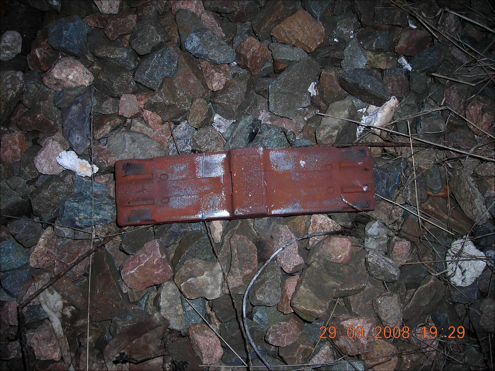

Jay17 Publication: 2 octobre 2008 Publication: 2 octobre 2008 (modifié) Sinon pour Jay As-tu le numéro du train ? Sncf ? sa composition ? sa longueur, son tonnage ? D'autres infos ? Train SNCF, 73631, train entier en charge donc je dirai dans les 1500 tonnes, une vingtaine de wagons et 300 à 400 mètres en général... Pas plus d'informations que ça, hormis que la traction n'est pas mise en cause et que des bruits de couloir parlent d'un sabot qui se serait détaché et aurait provoqué le déraillement, mais je n'en sait pas plus à l'heure actuelle. Edit : autre chose, le train est parti de la voie 801... Modifié 2 octobre 2008 par Jay17

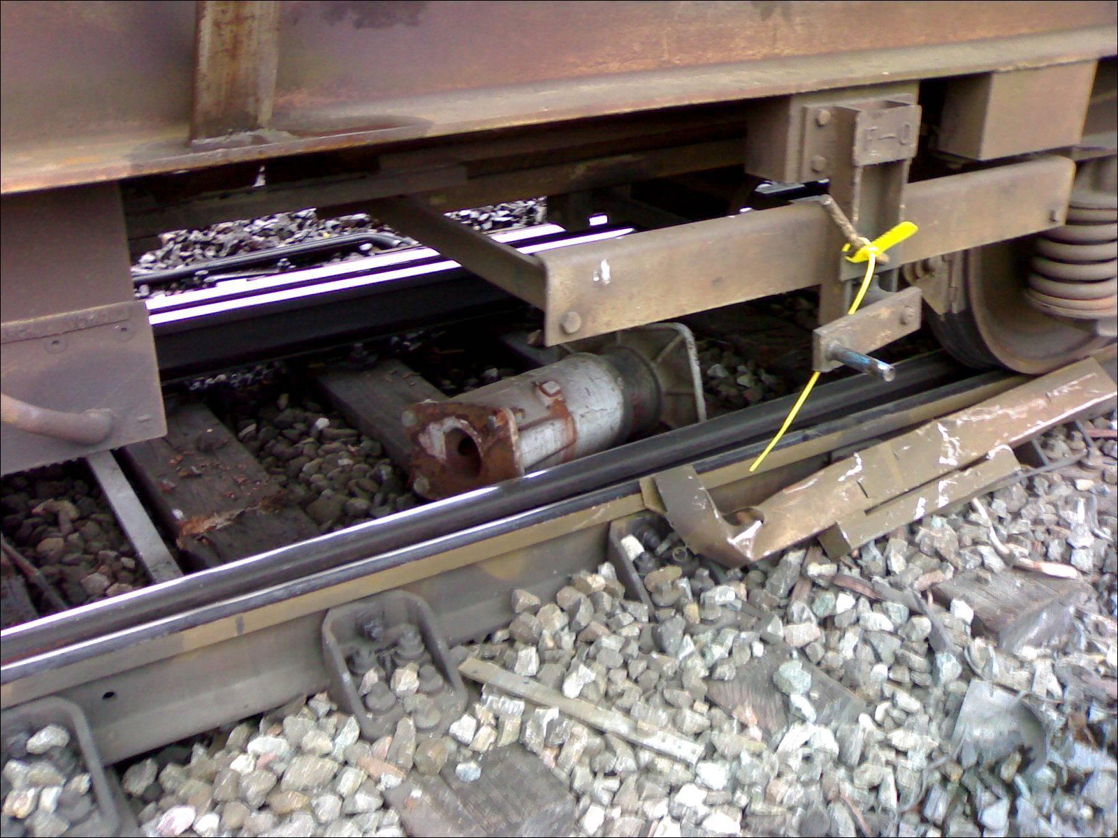

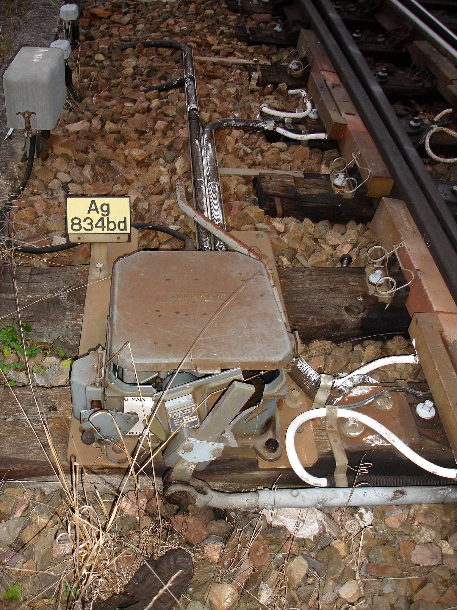

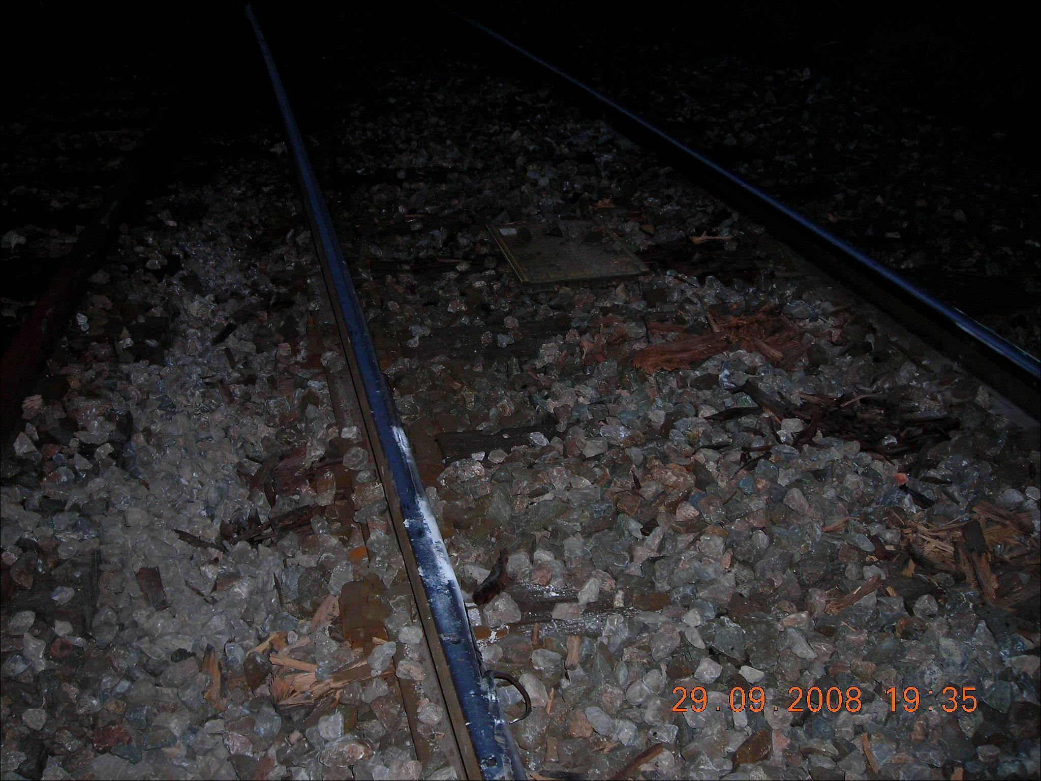

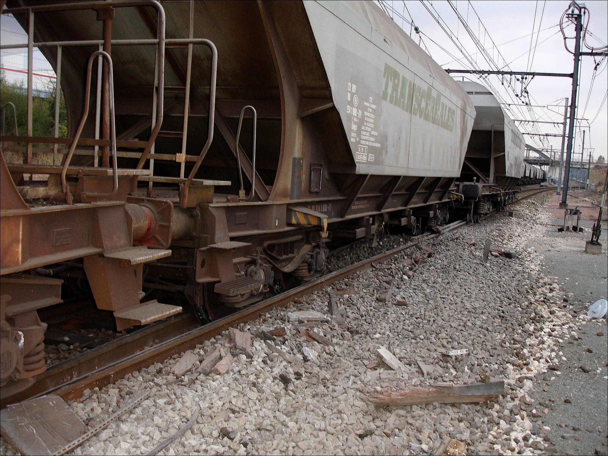

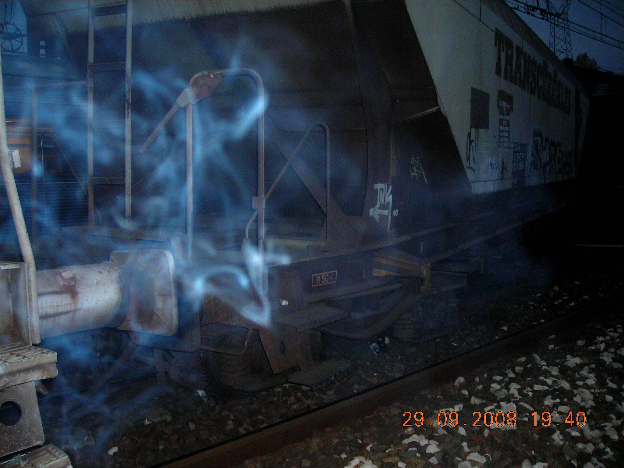

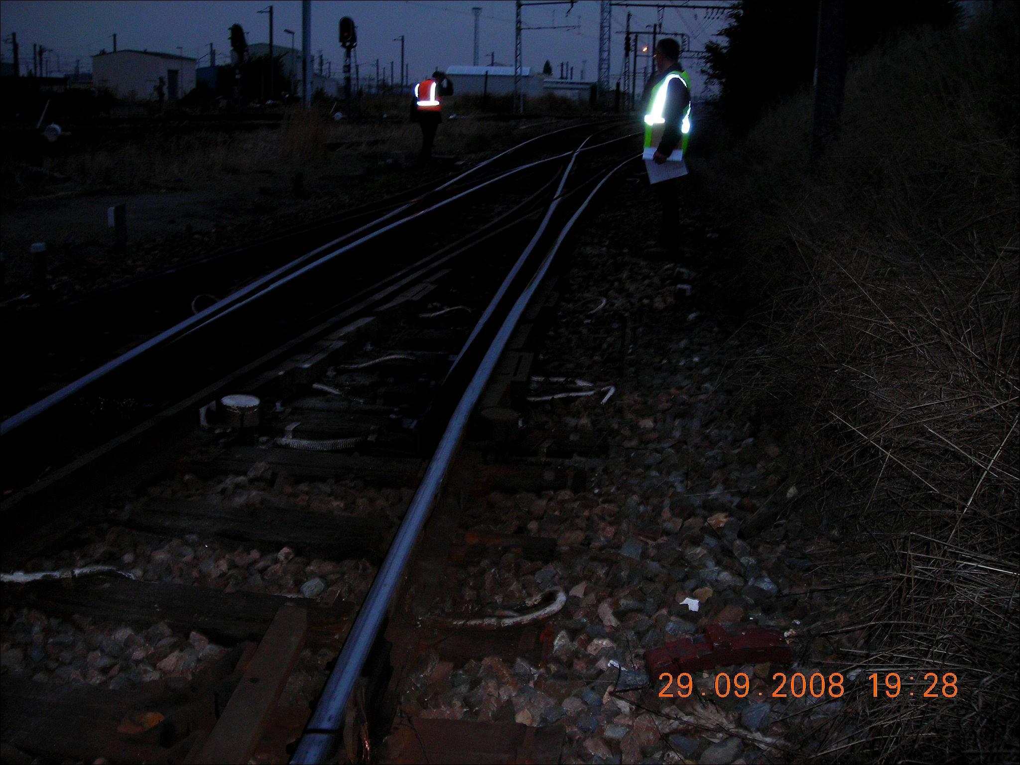

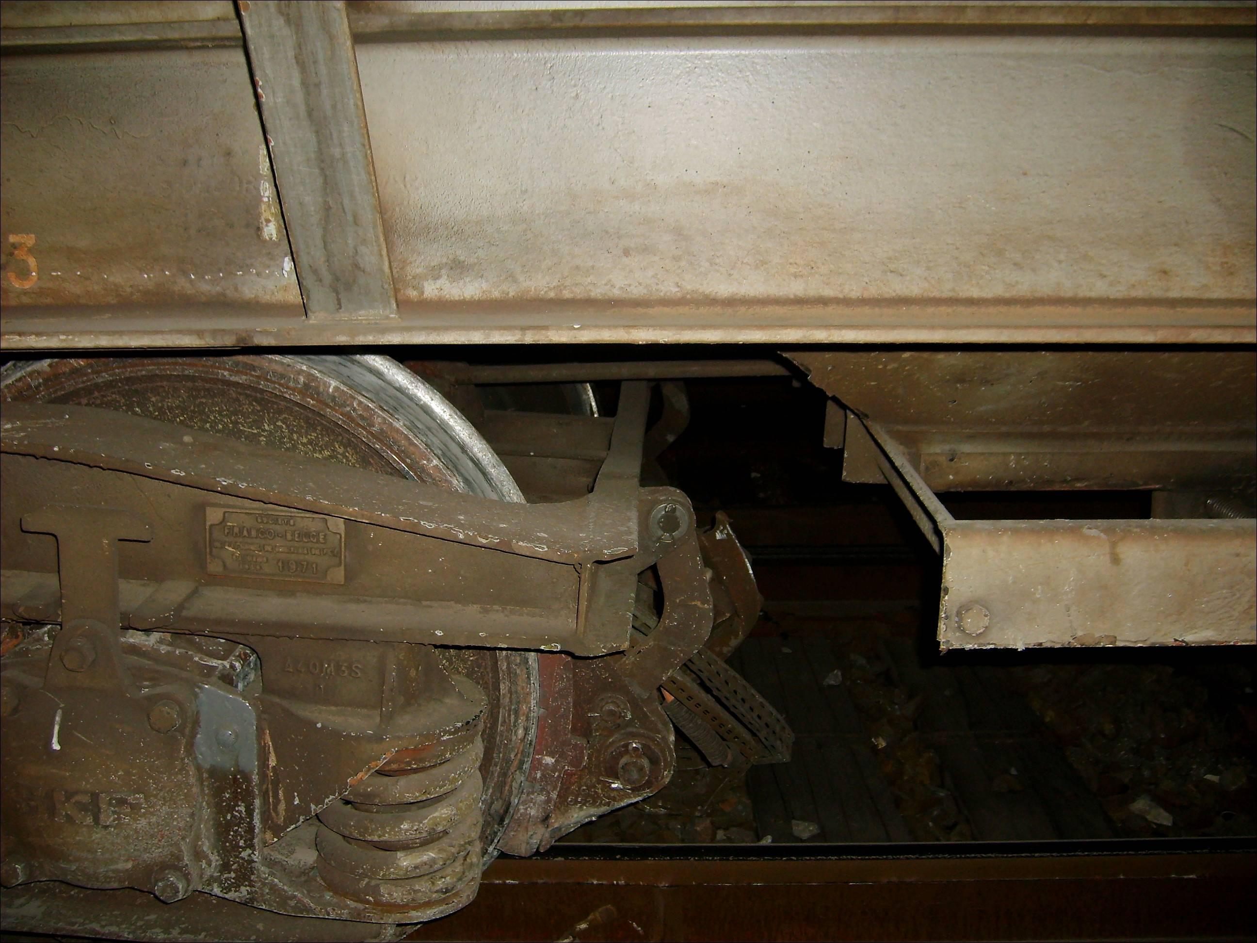

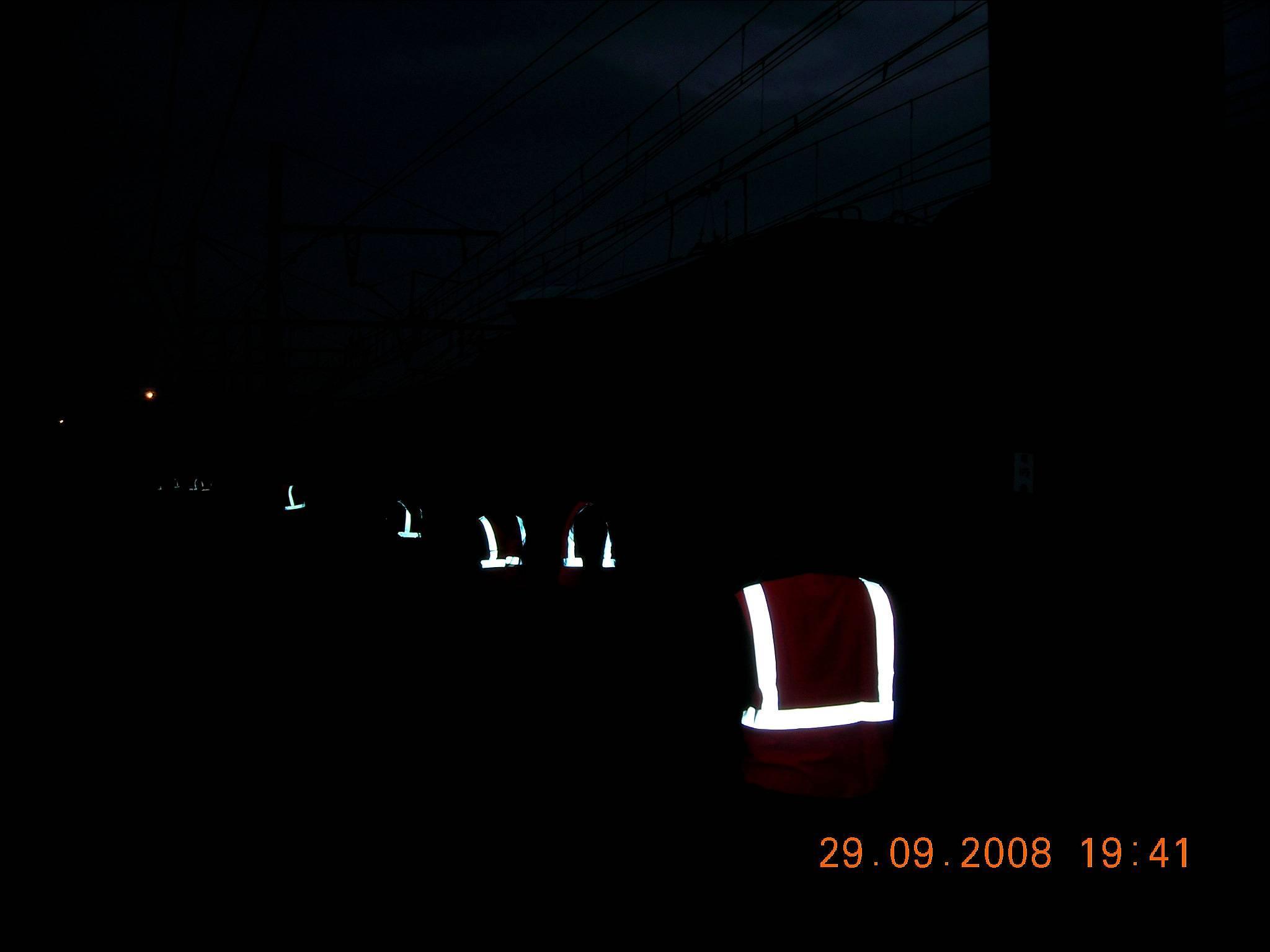

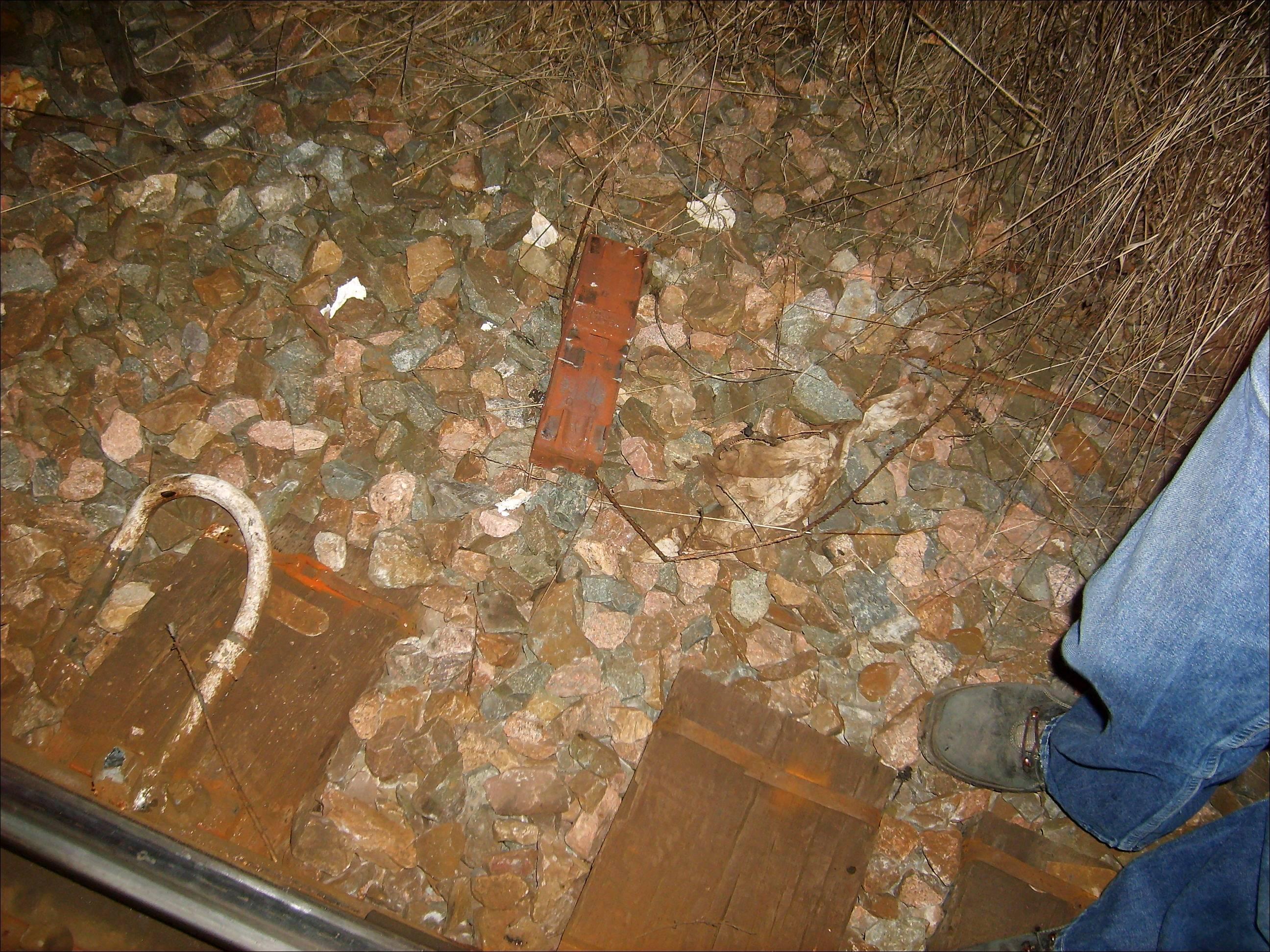

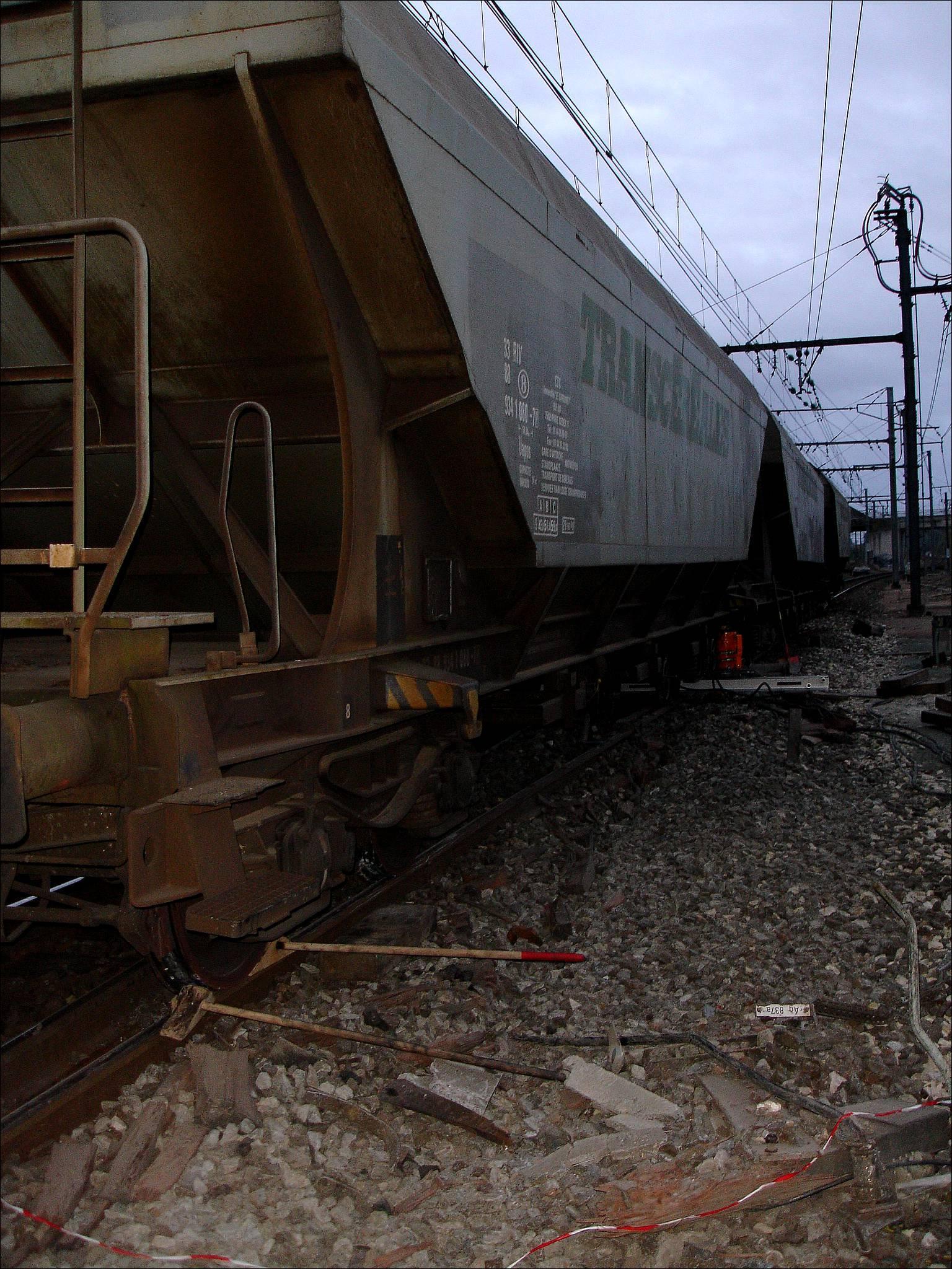

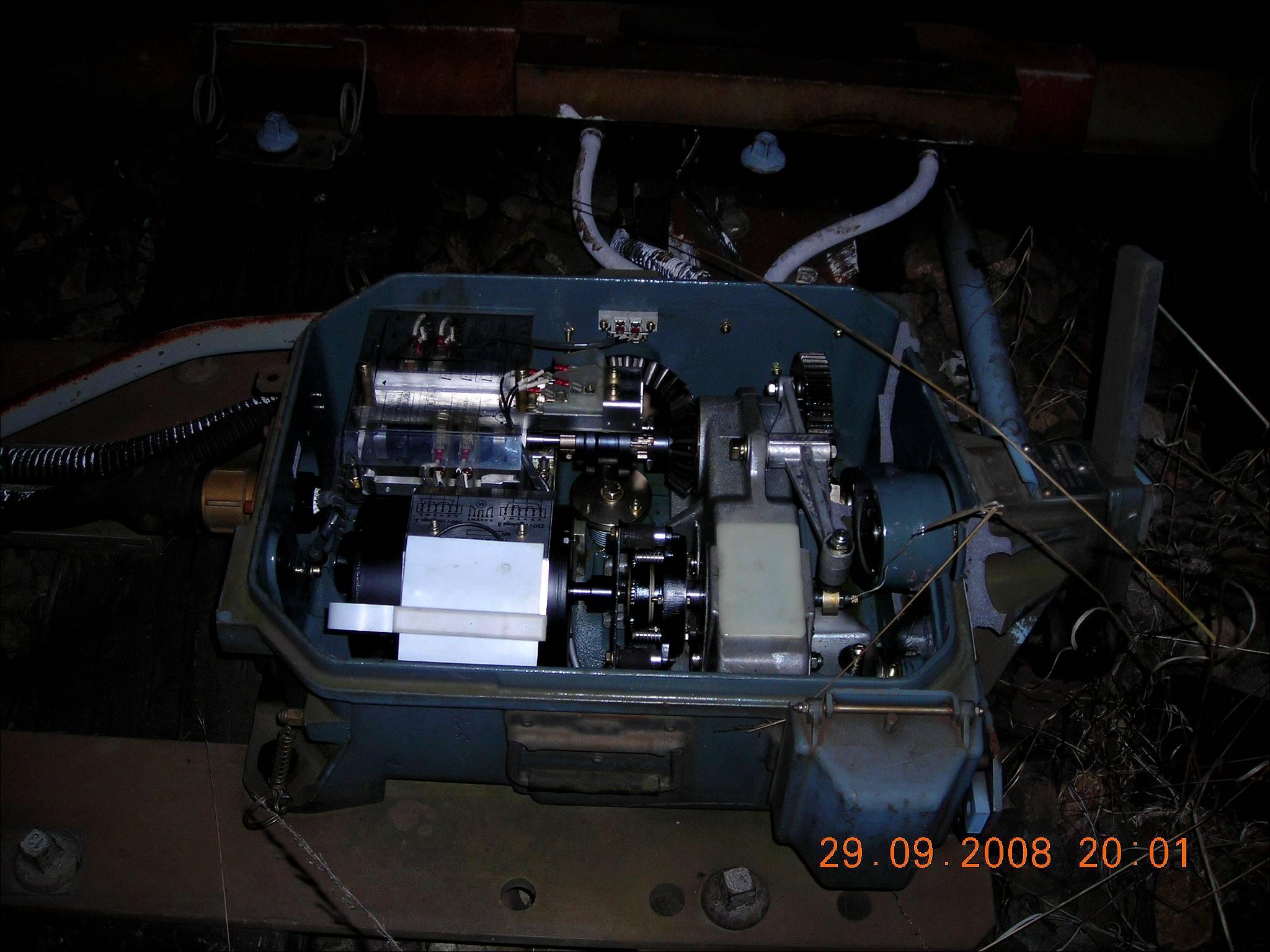

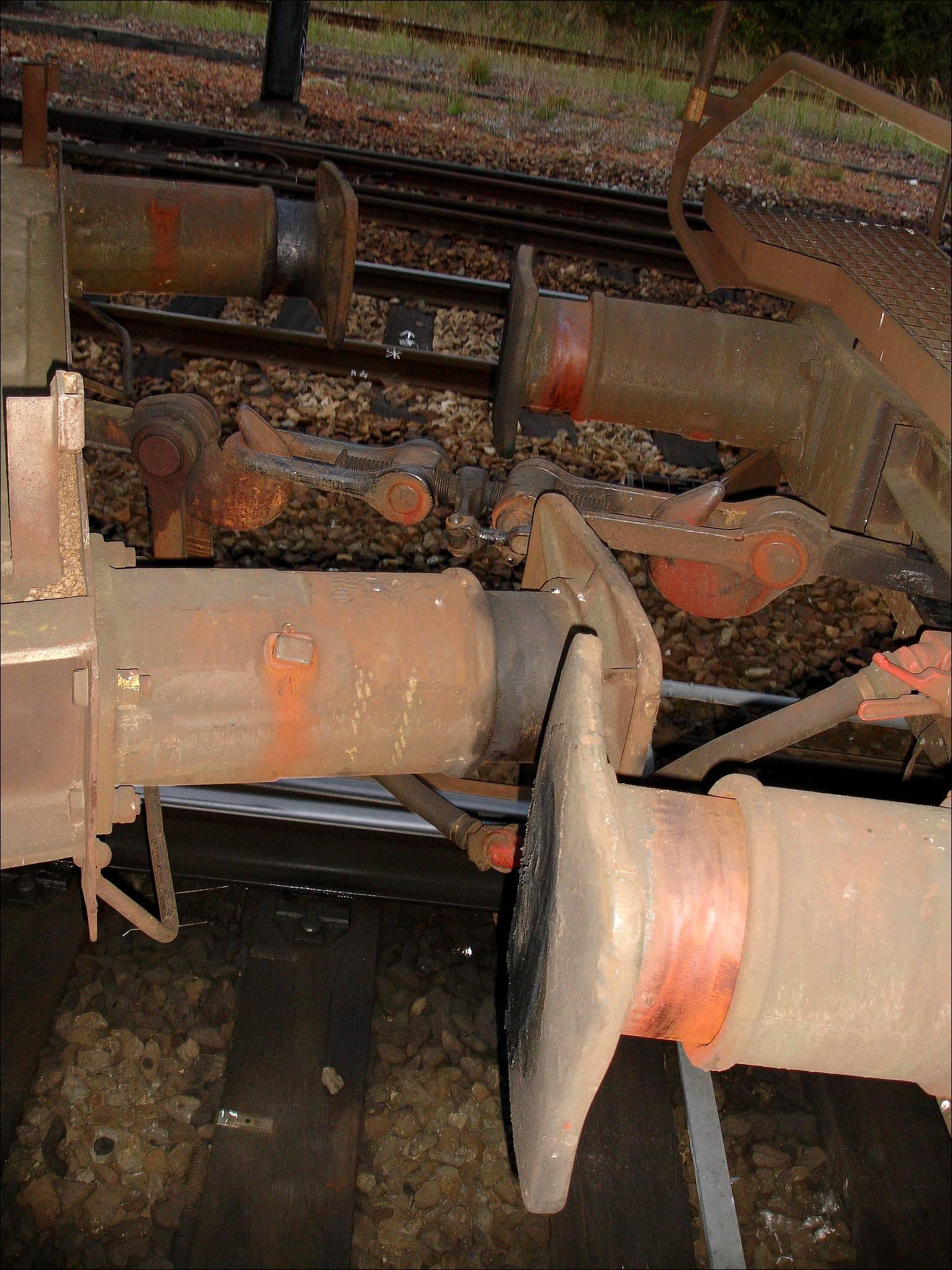

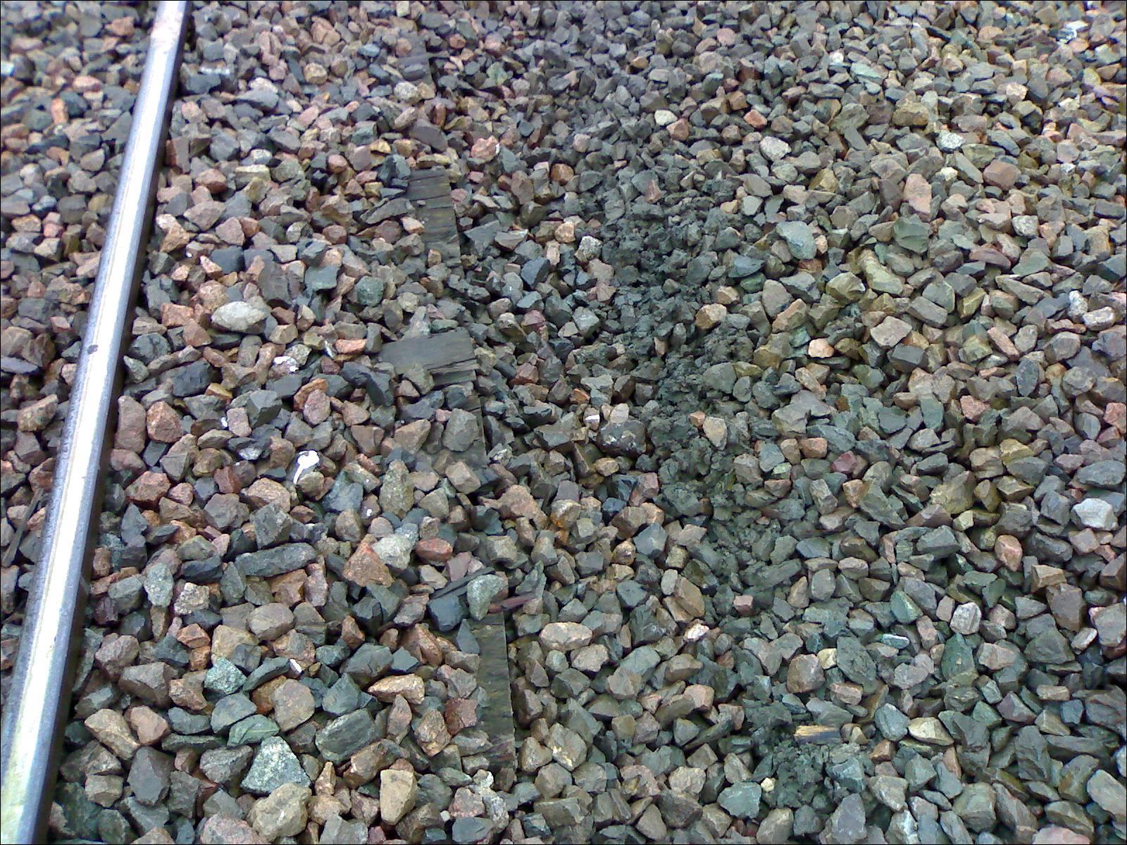

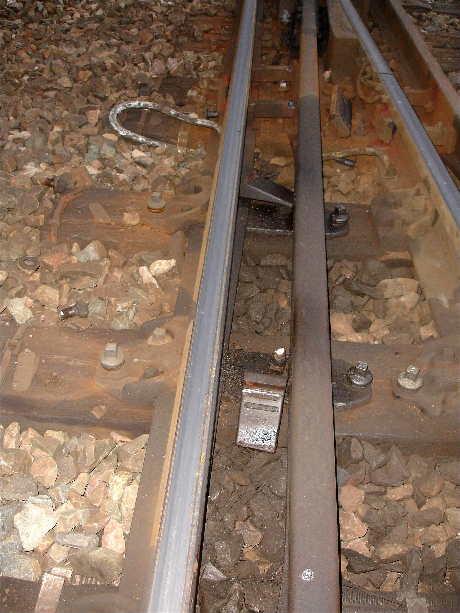

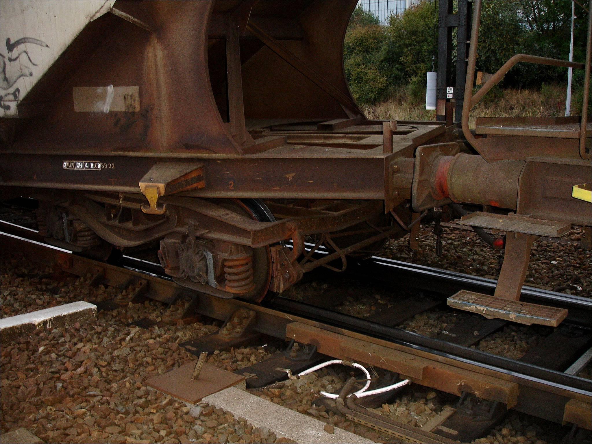

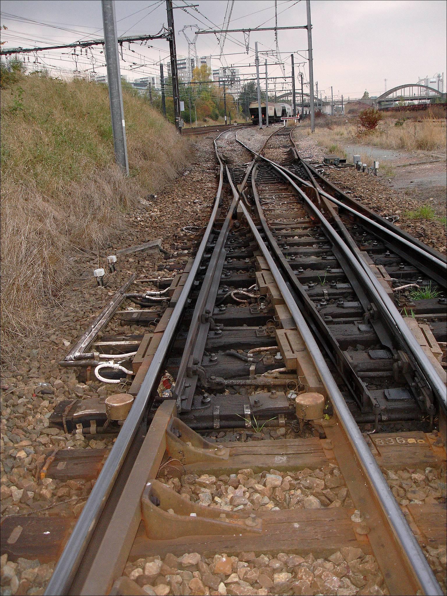

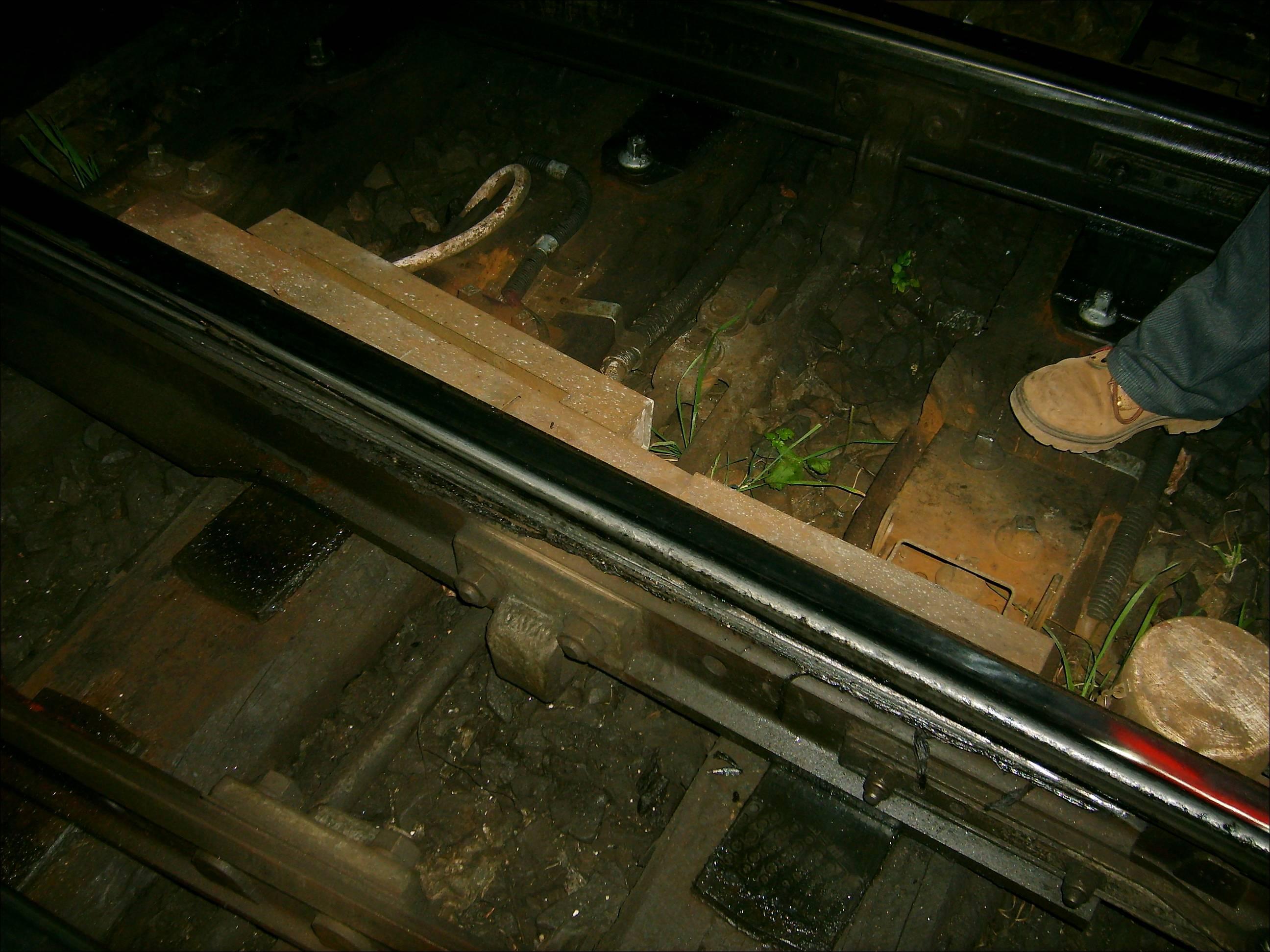

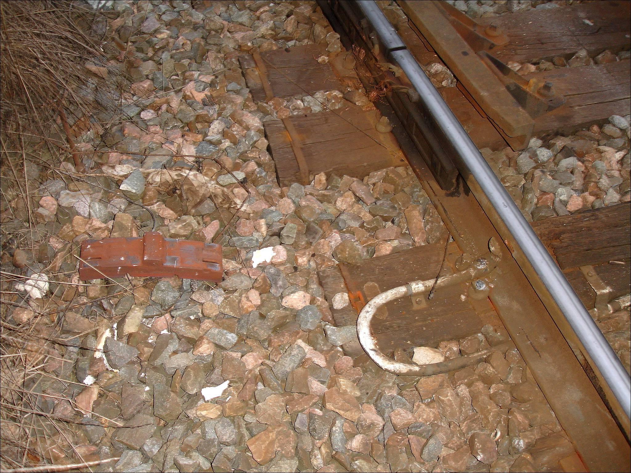

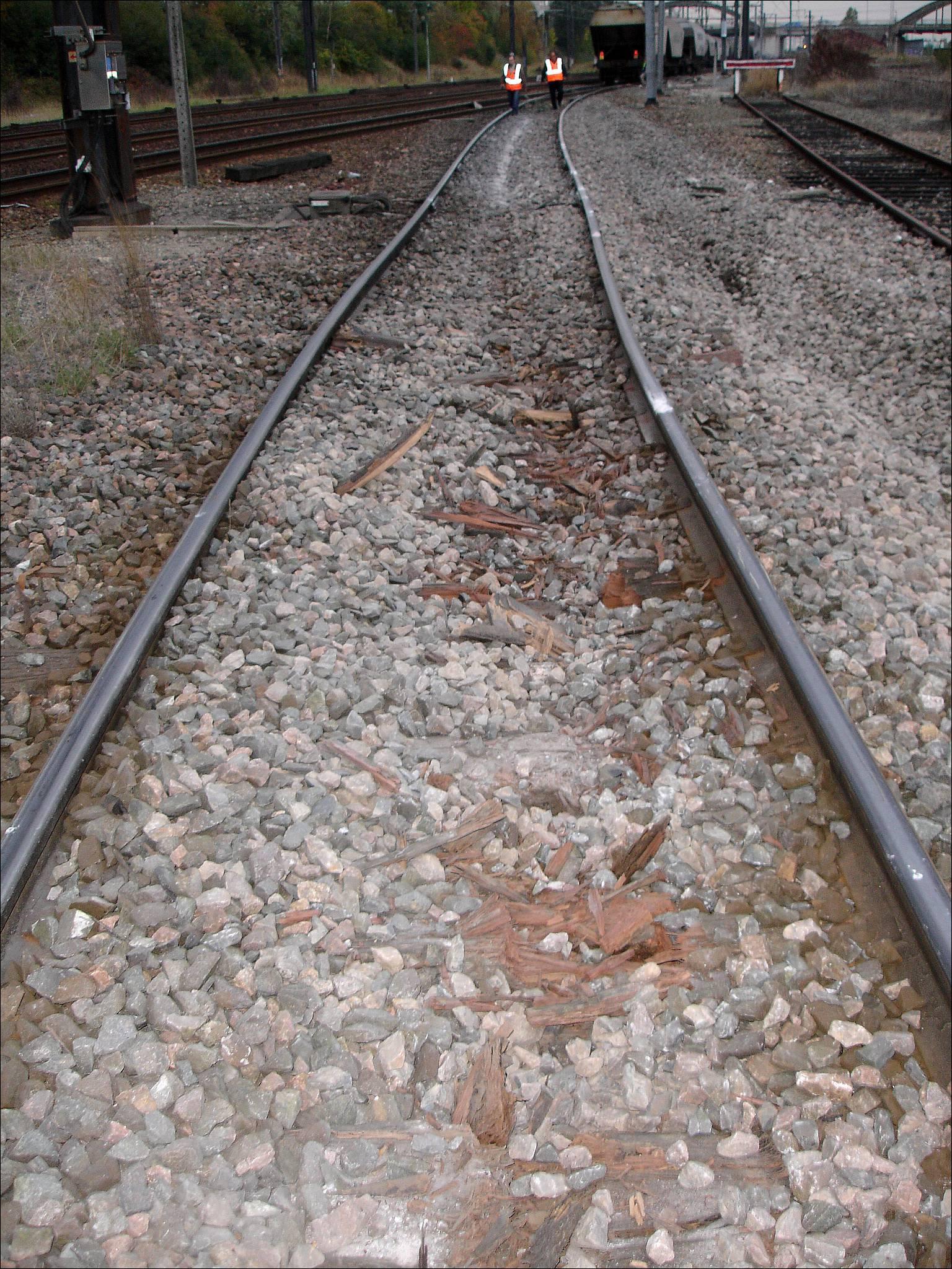

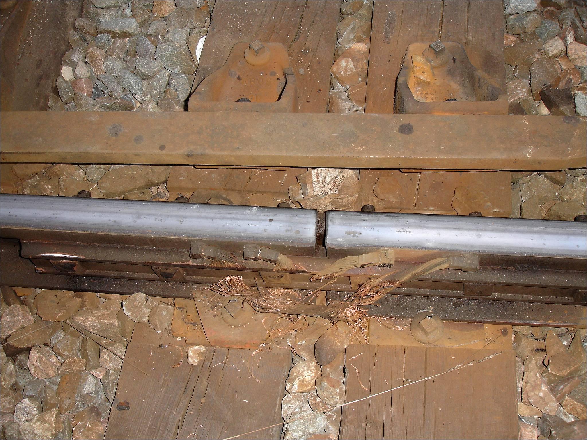

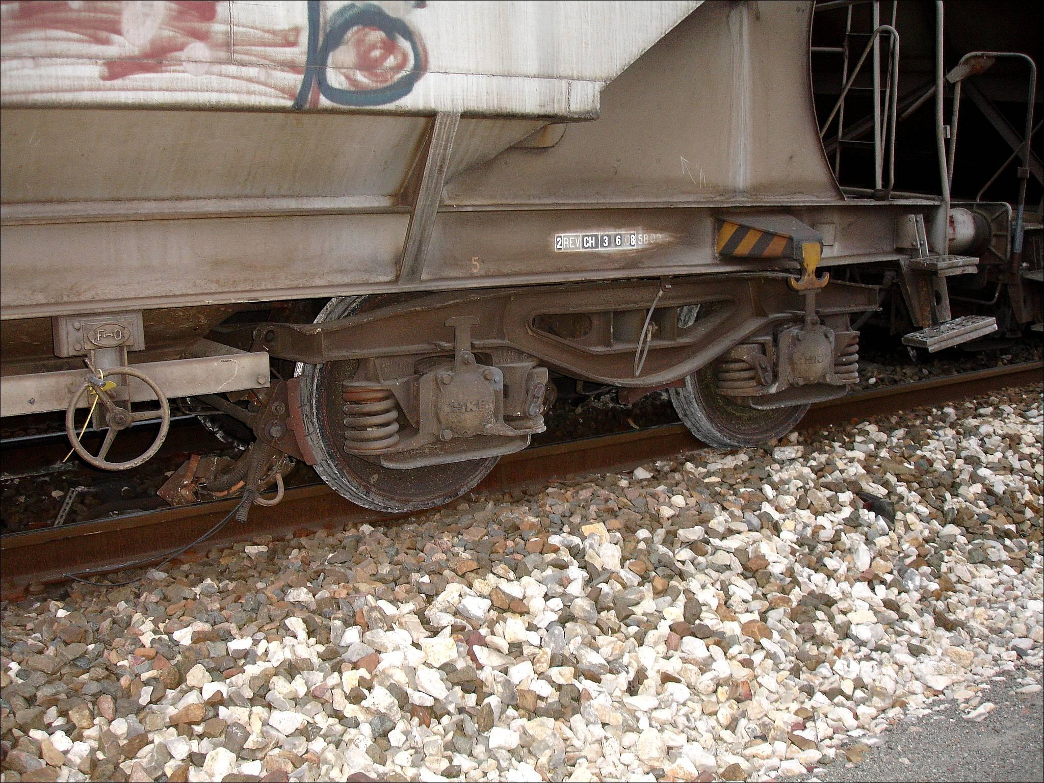

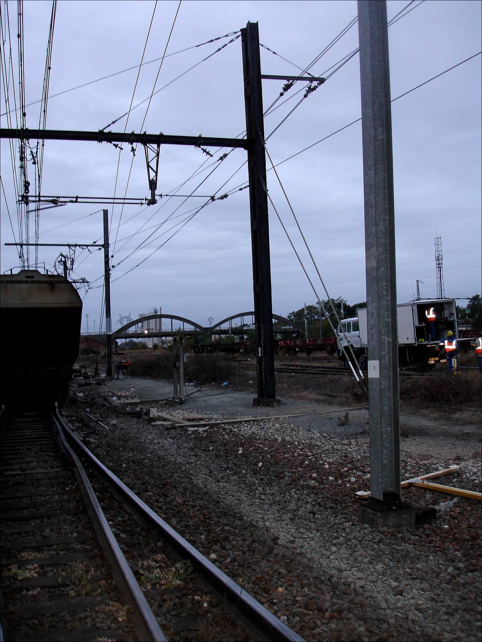

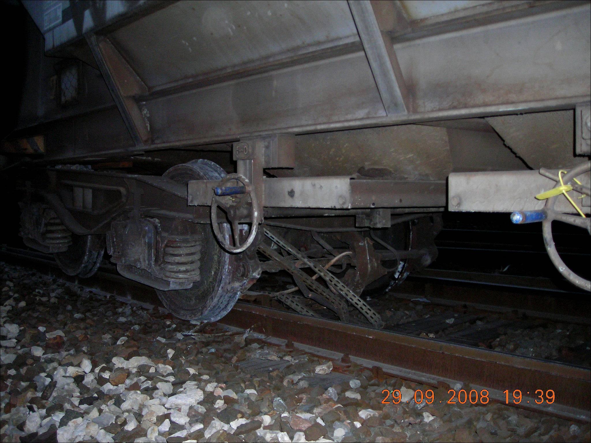

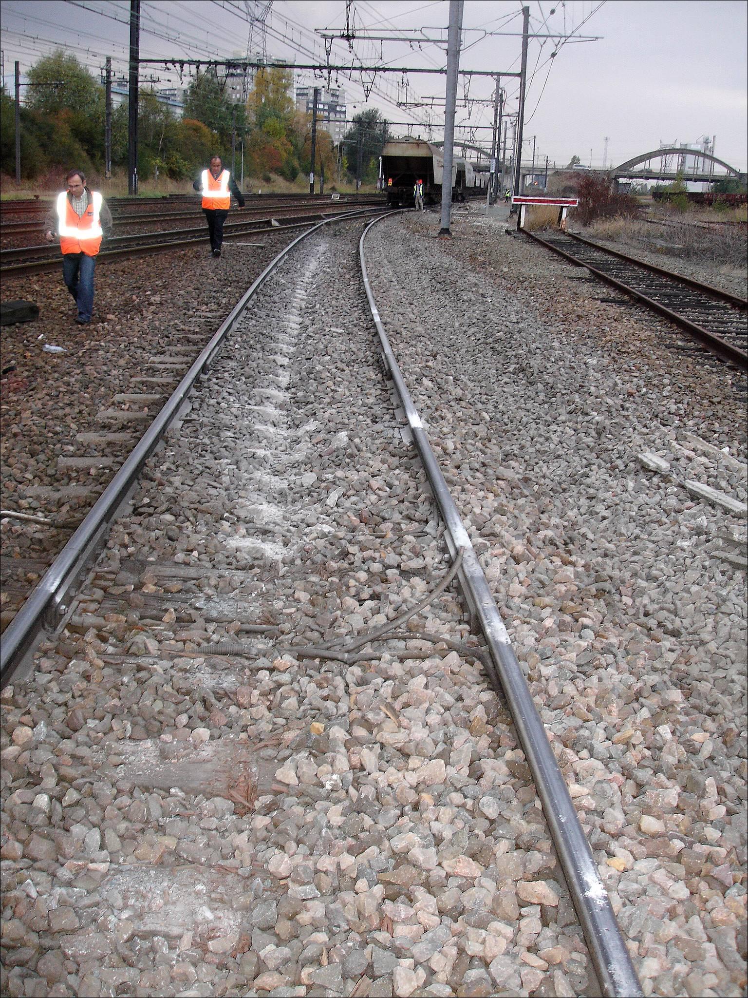

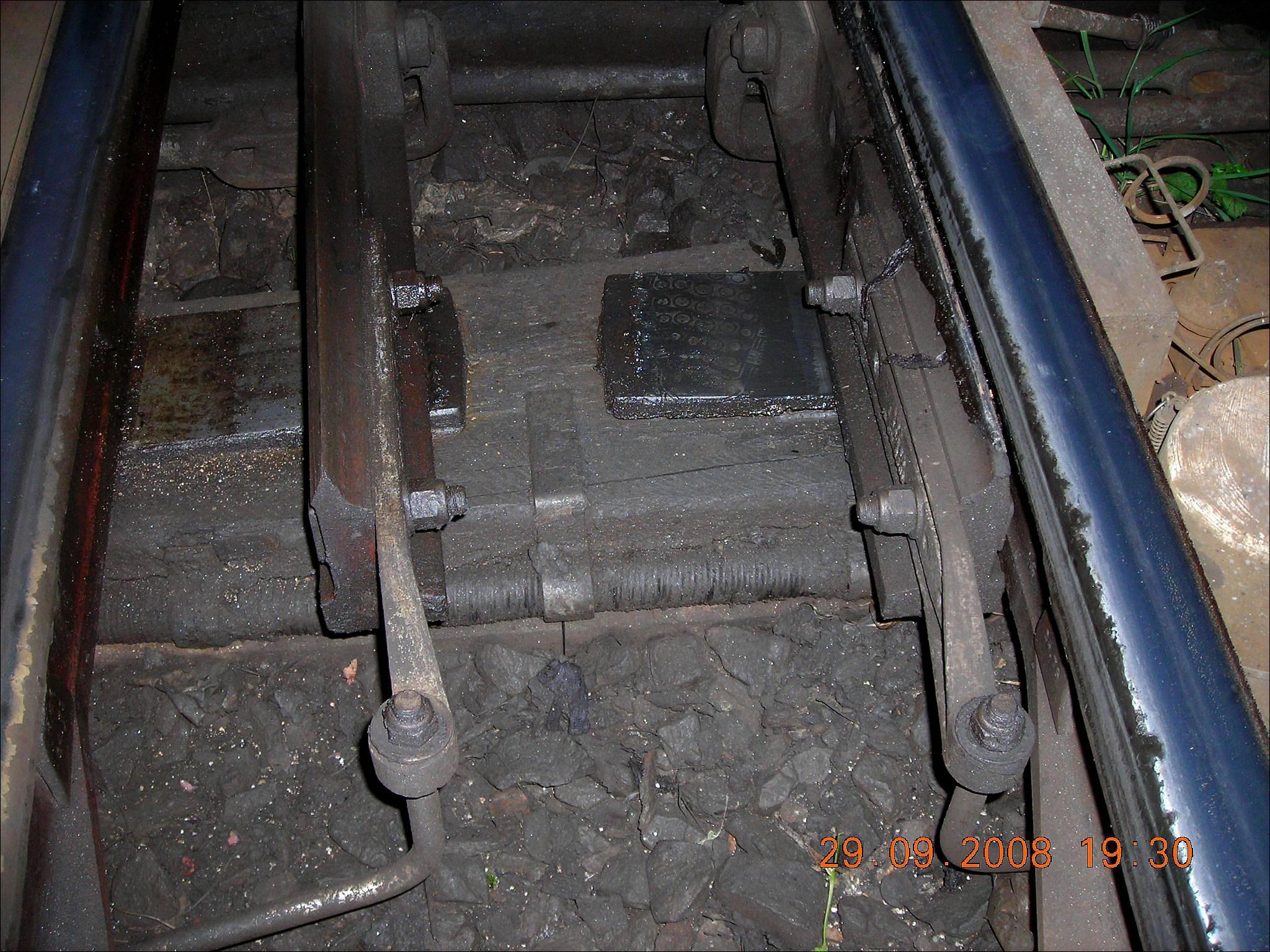

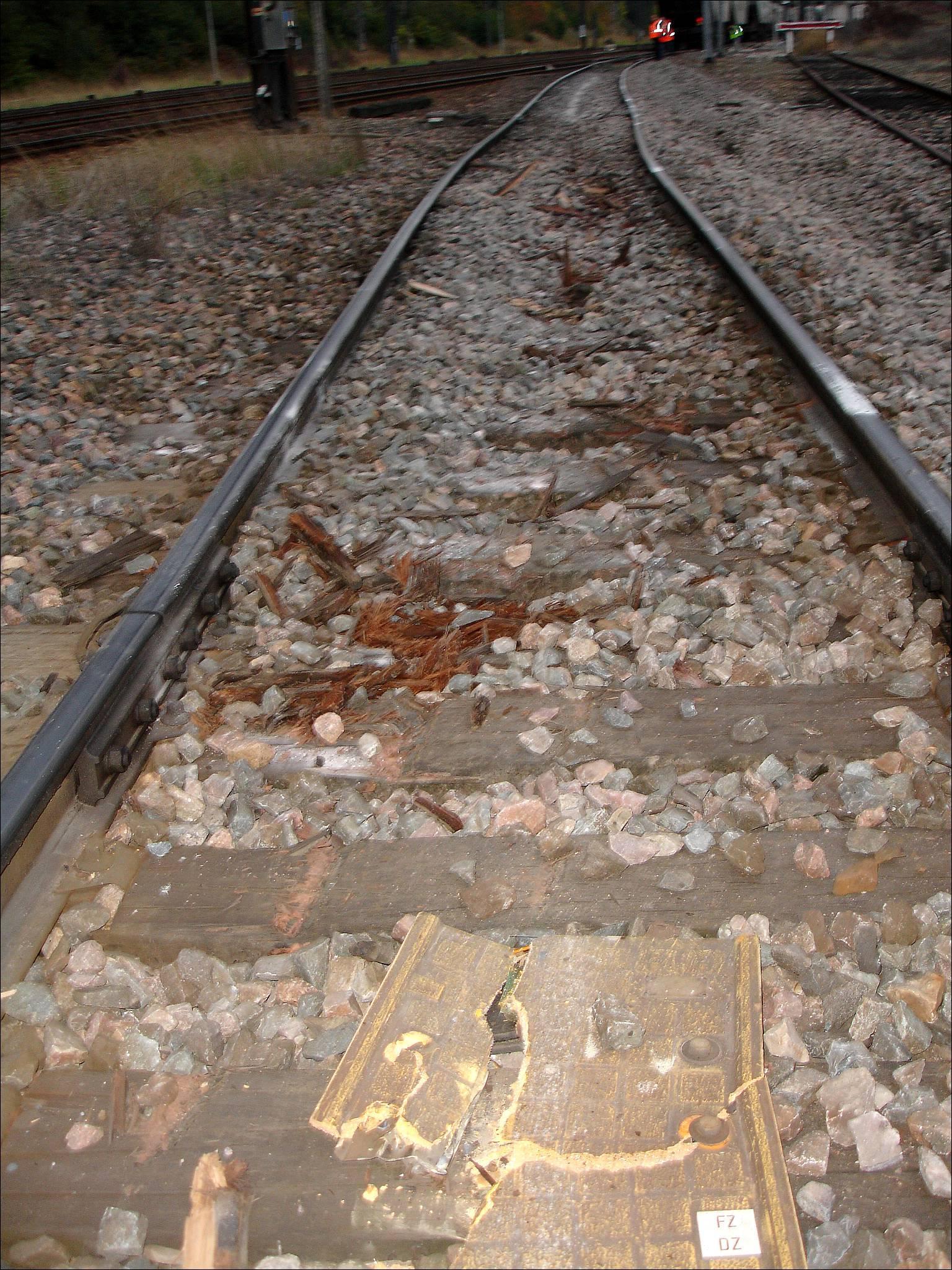

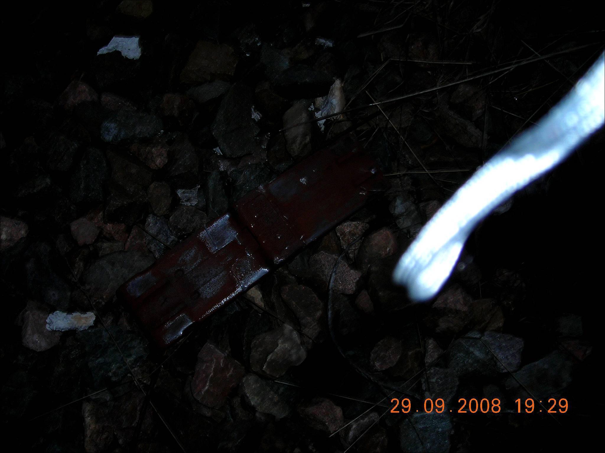

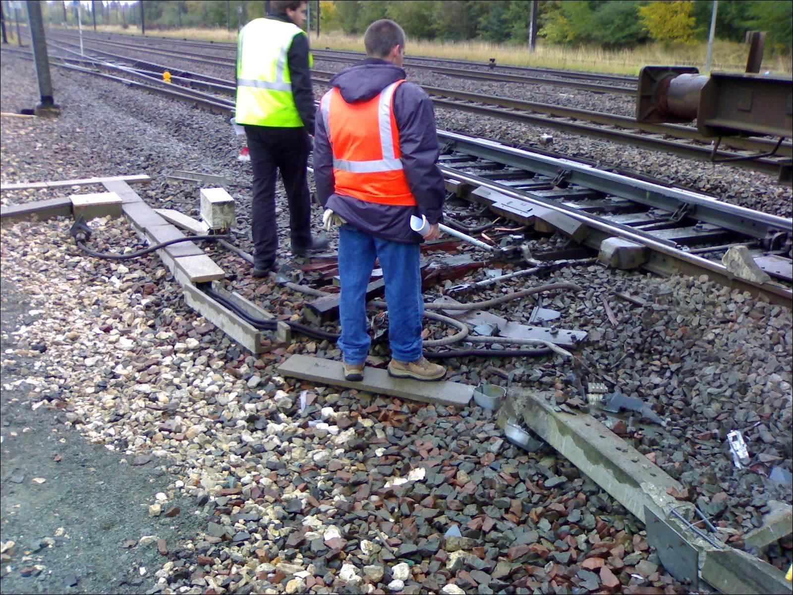

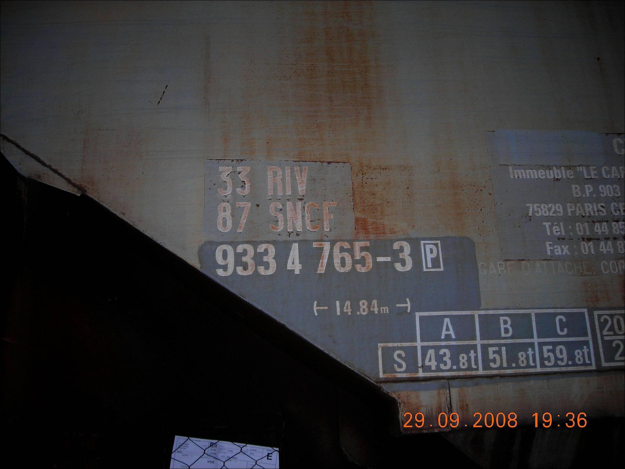

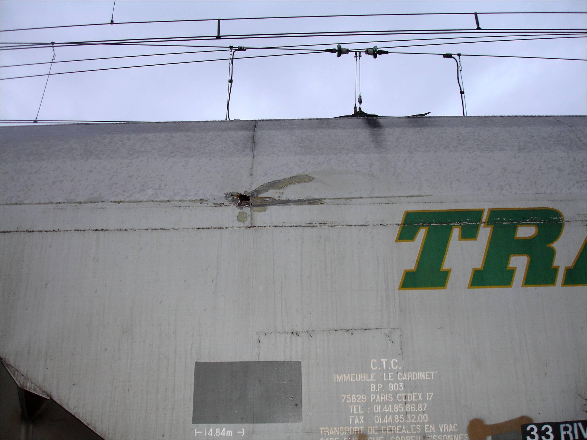

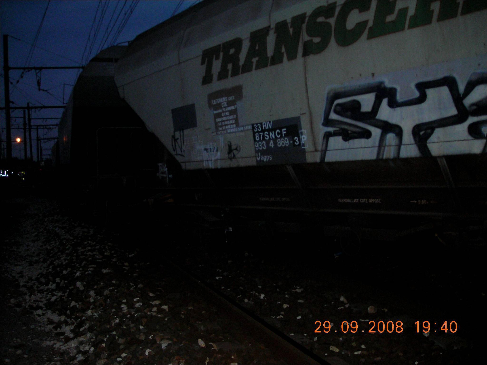

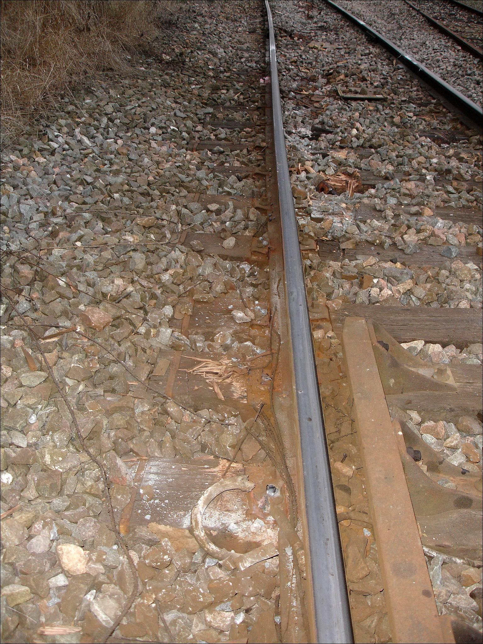

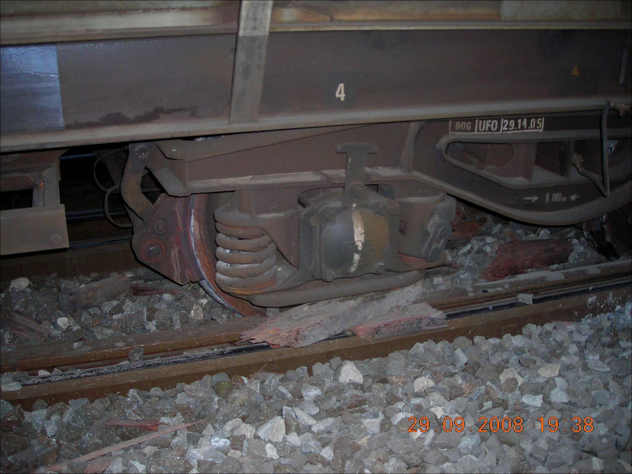

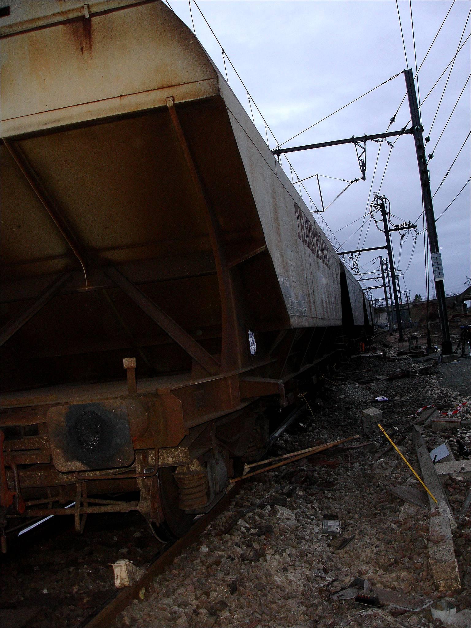

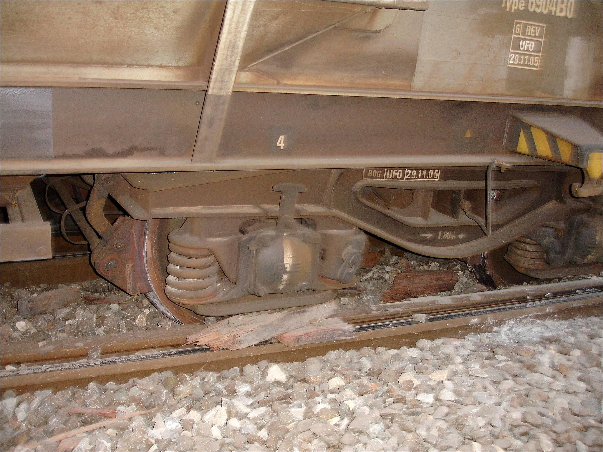

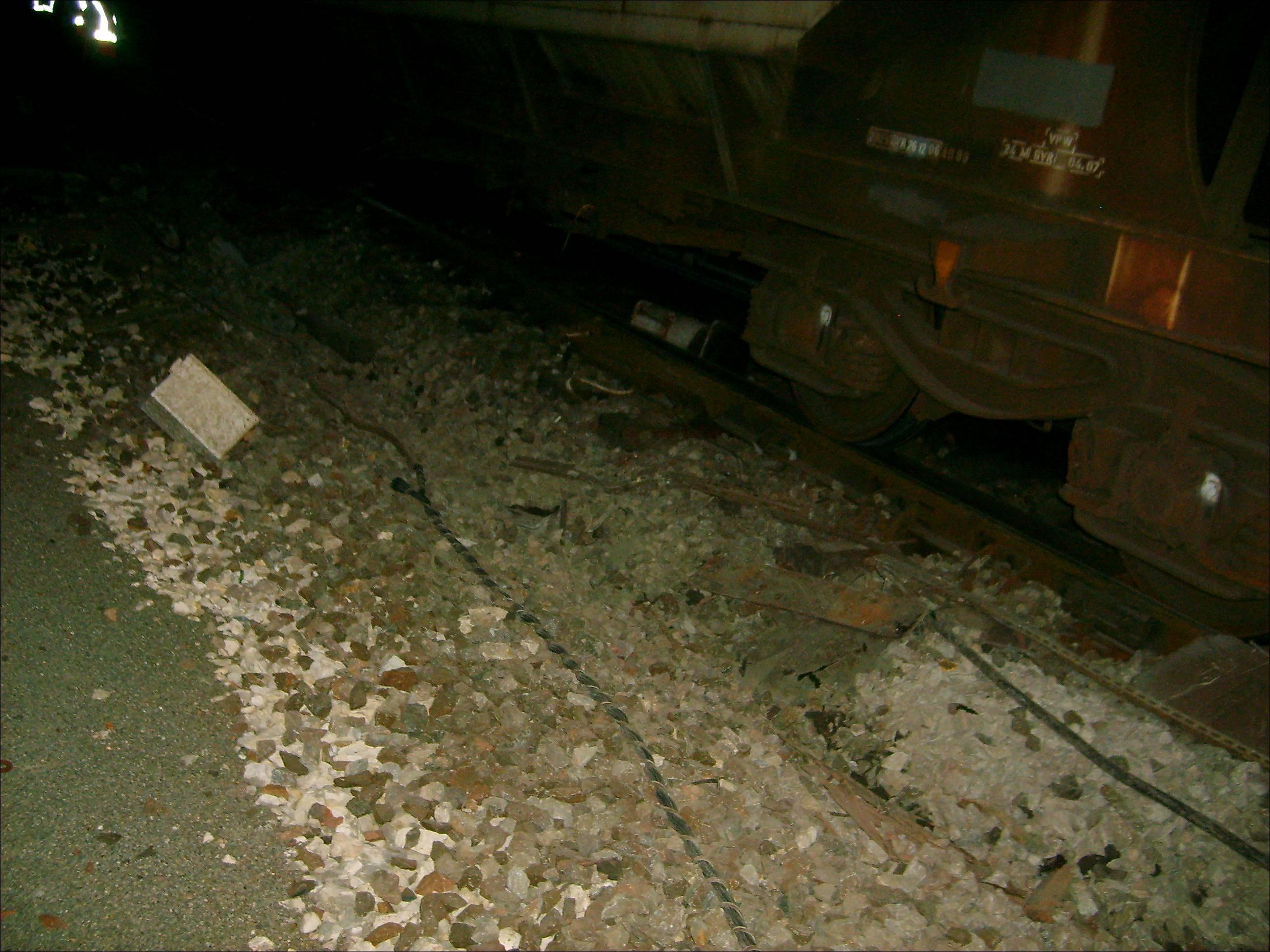

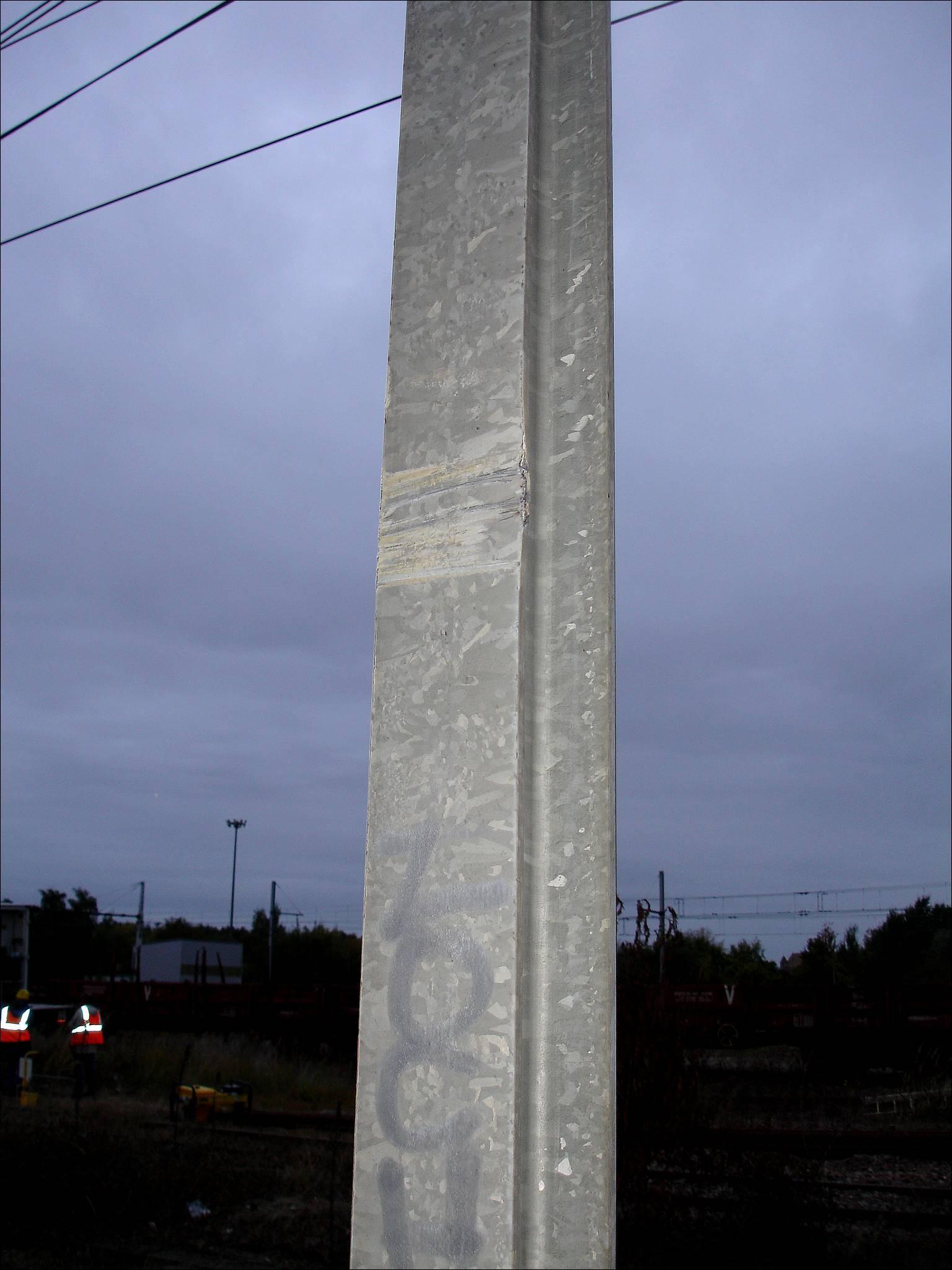

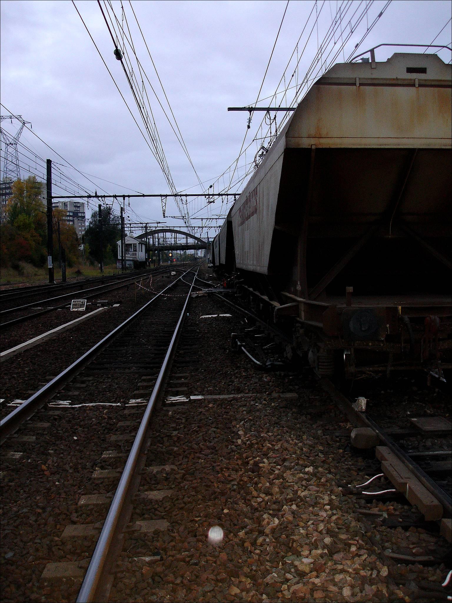

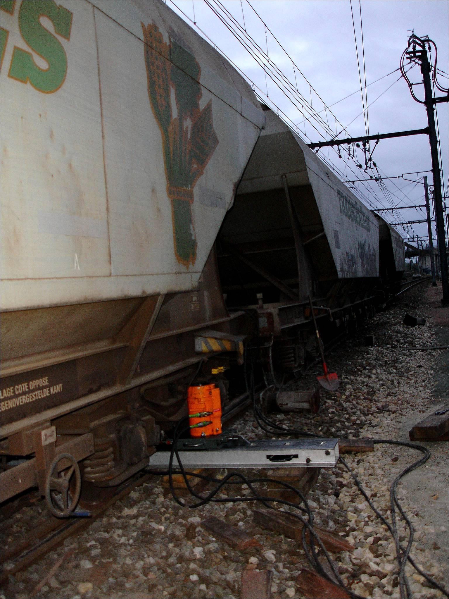

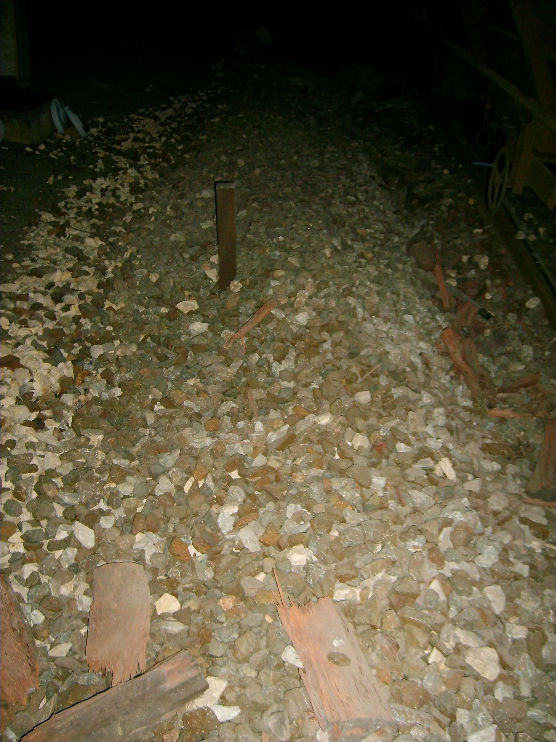

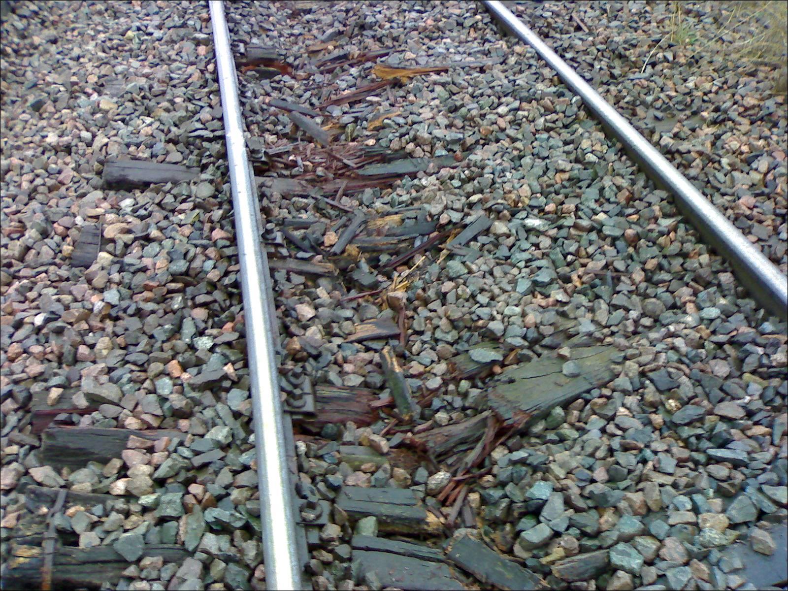

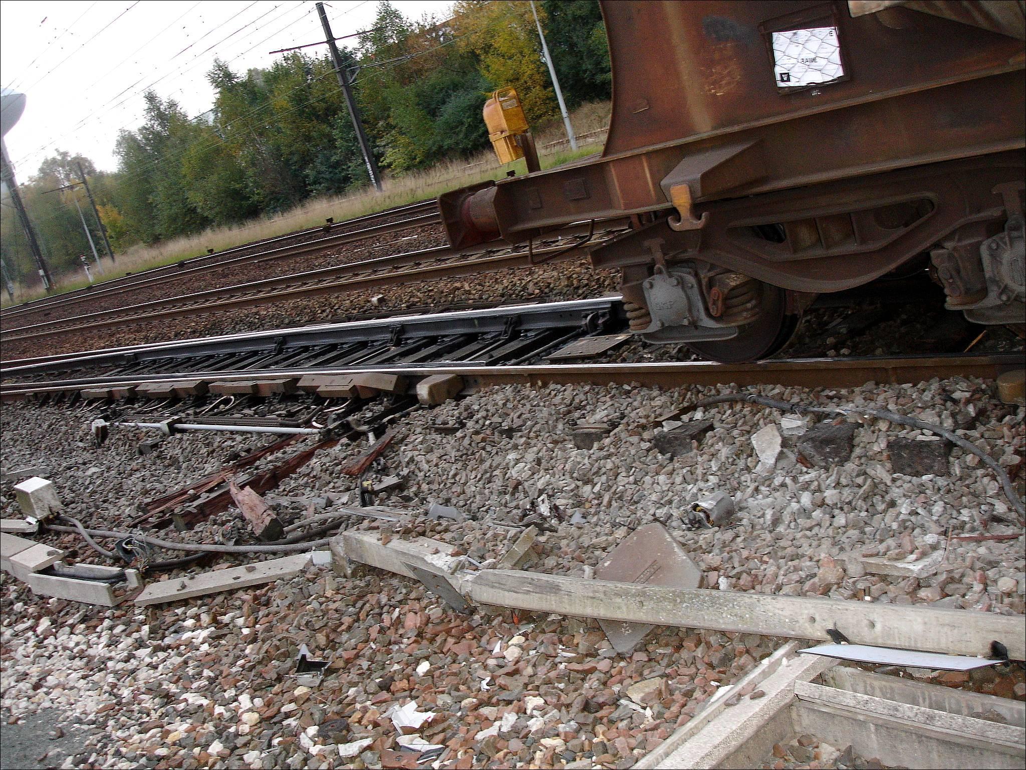

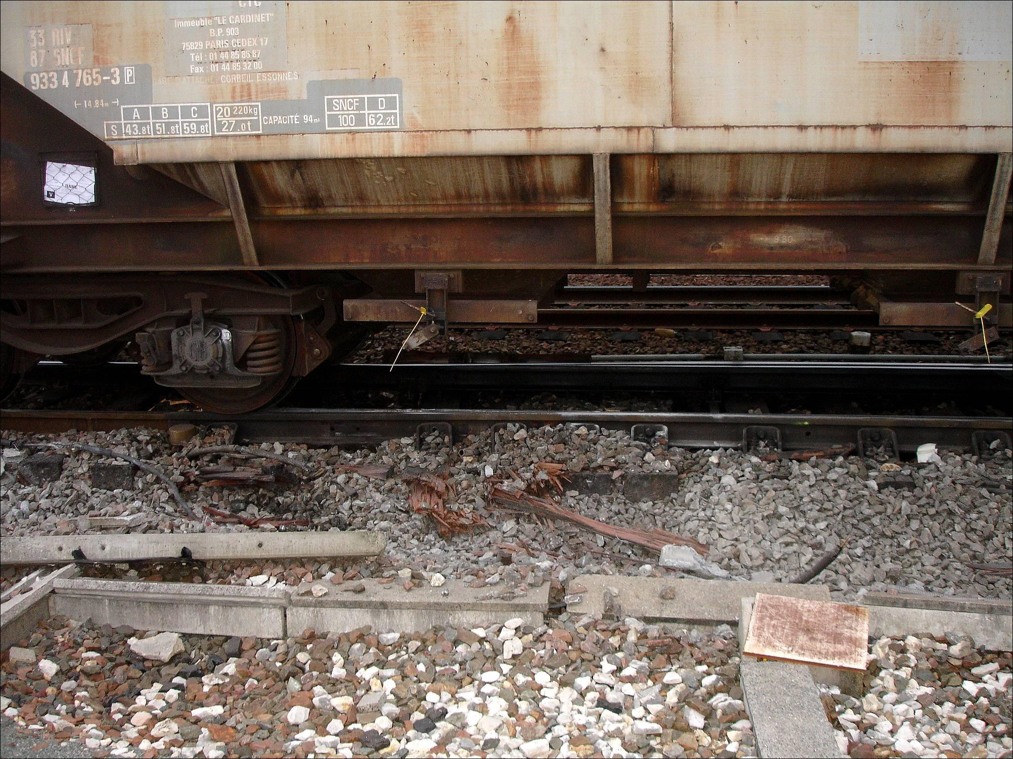

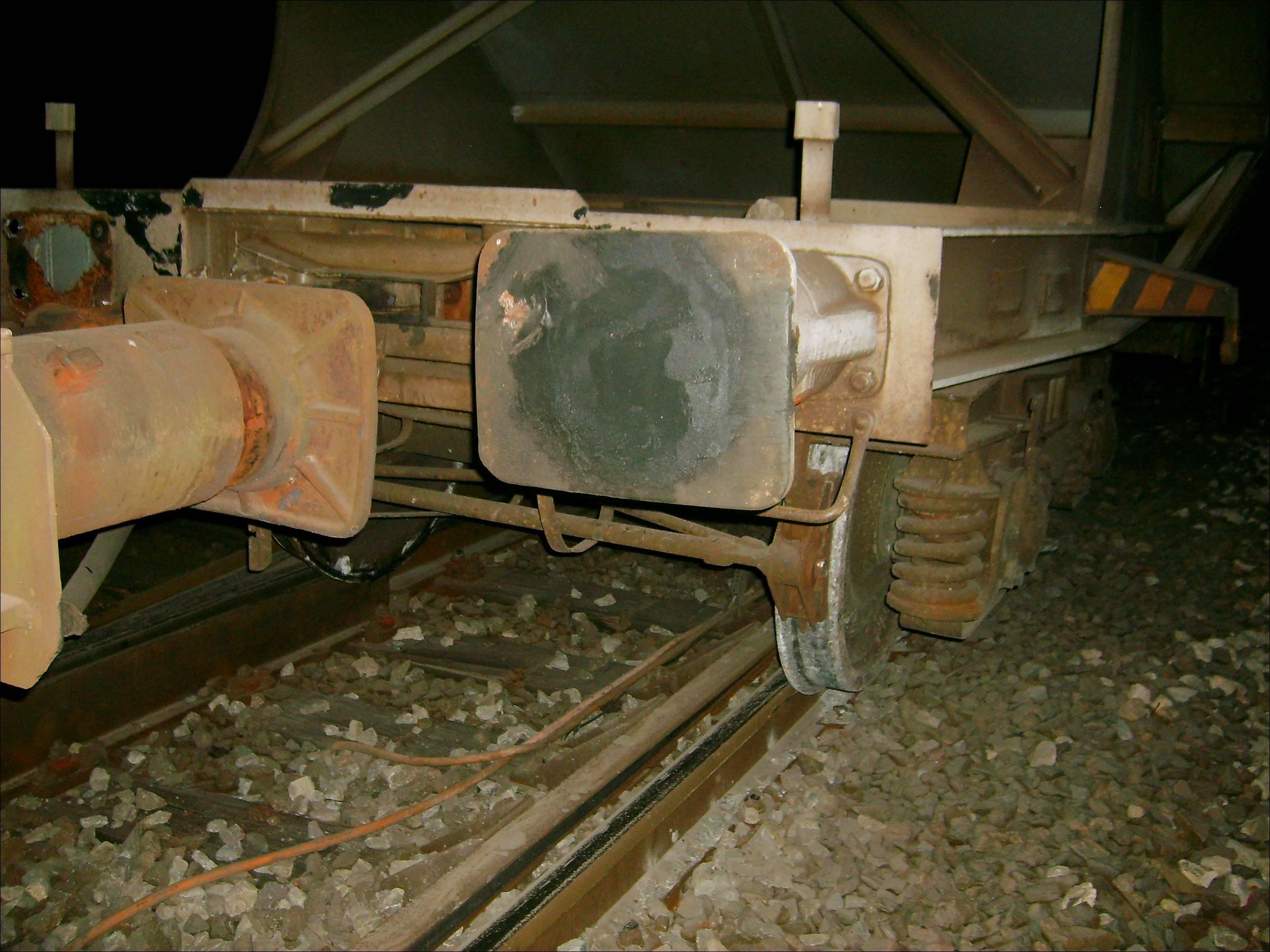

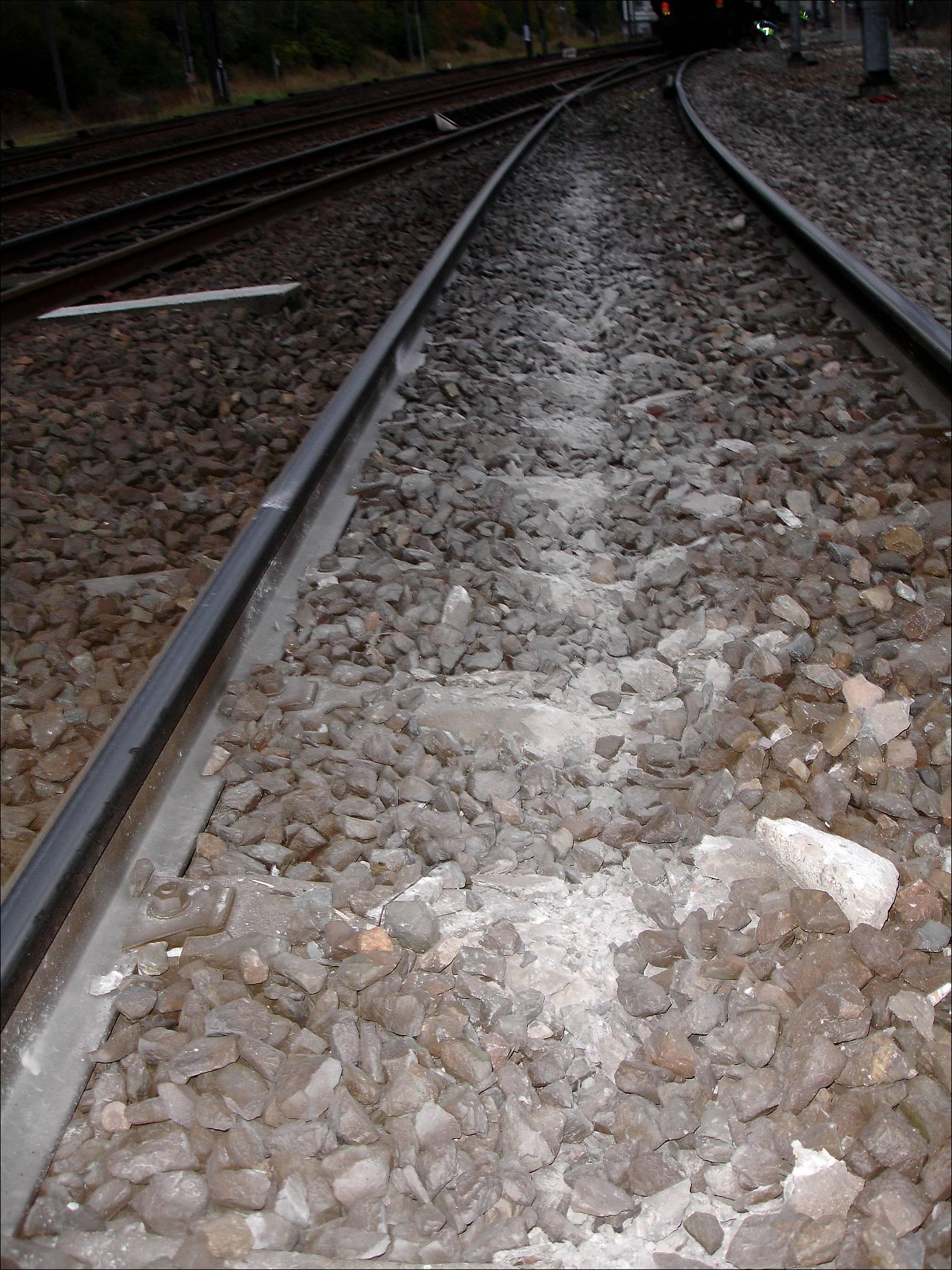

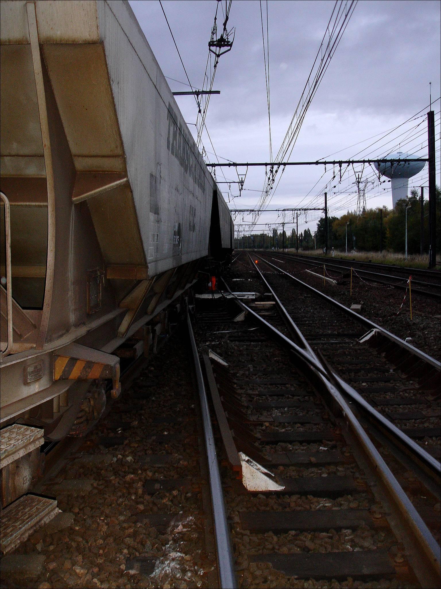

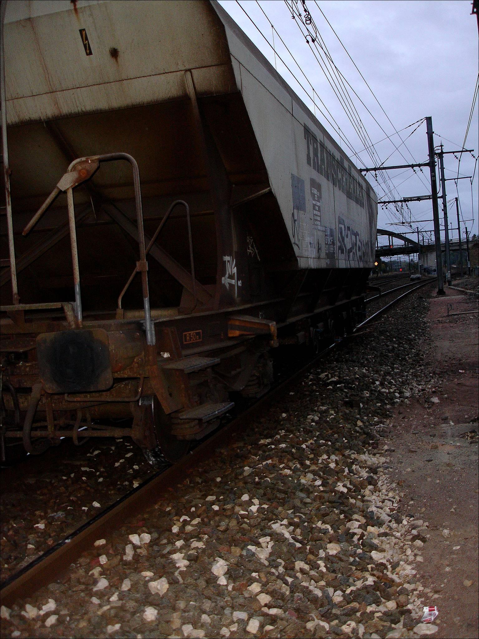

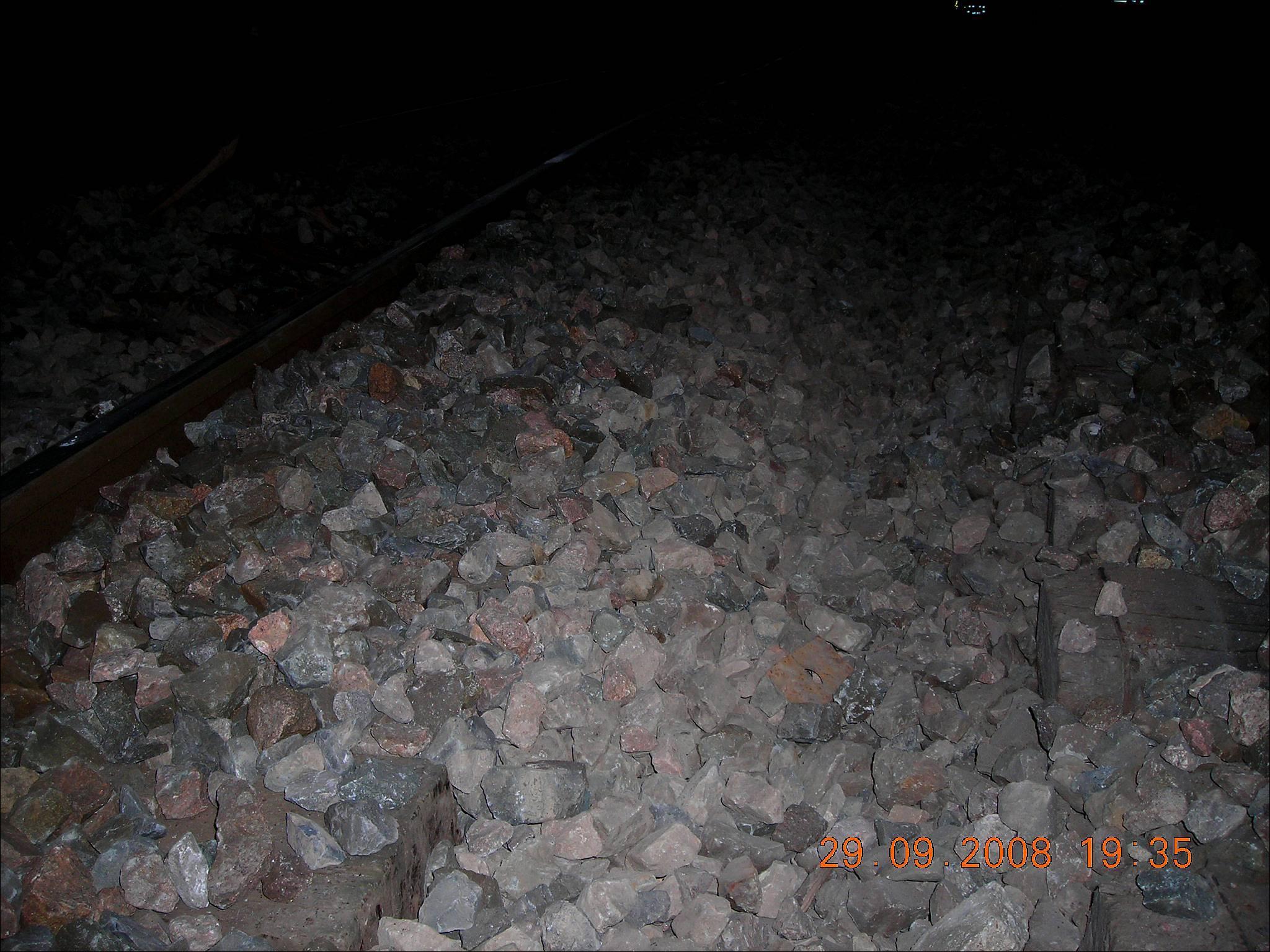

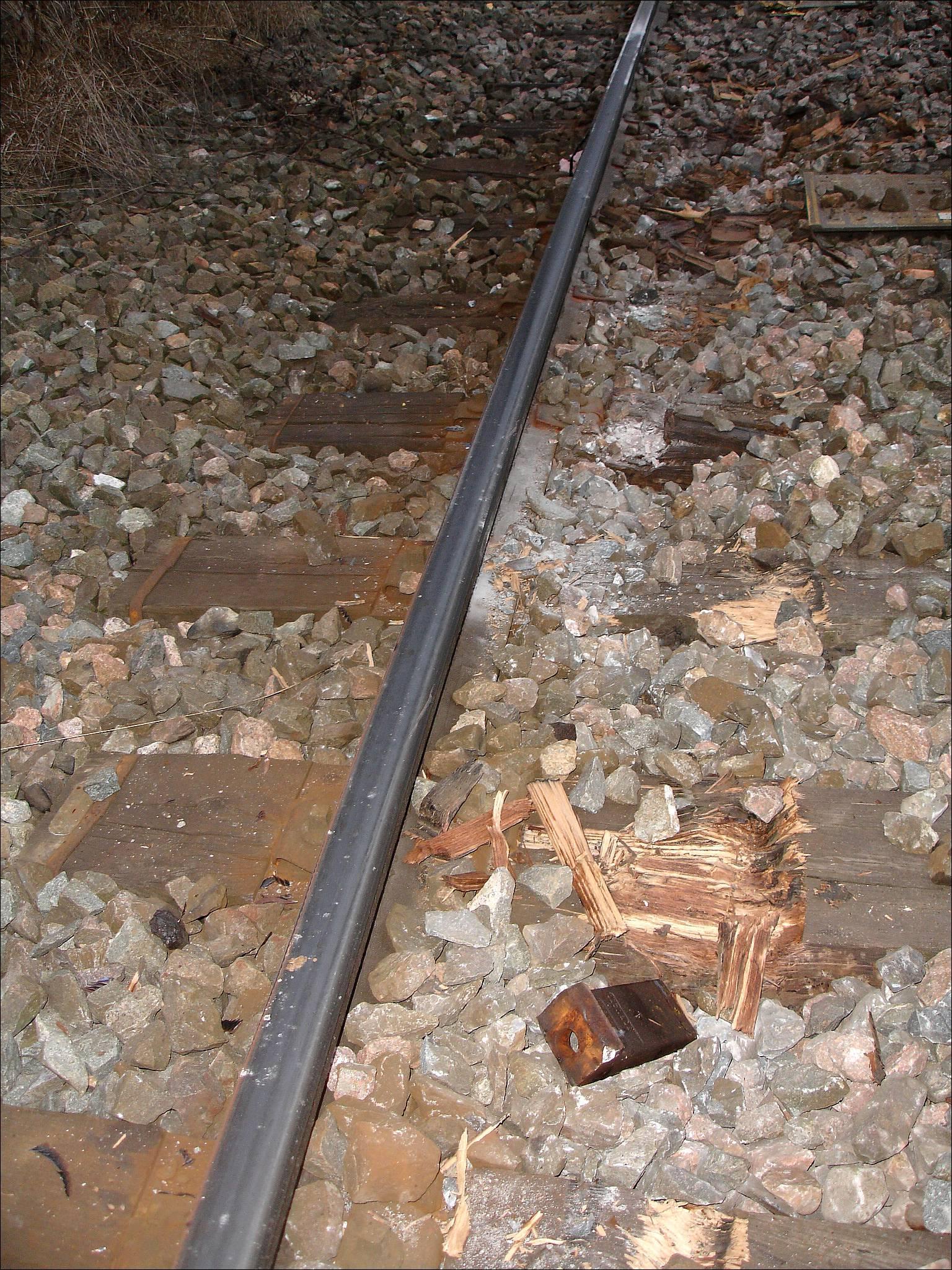

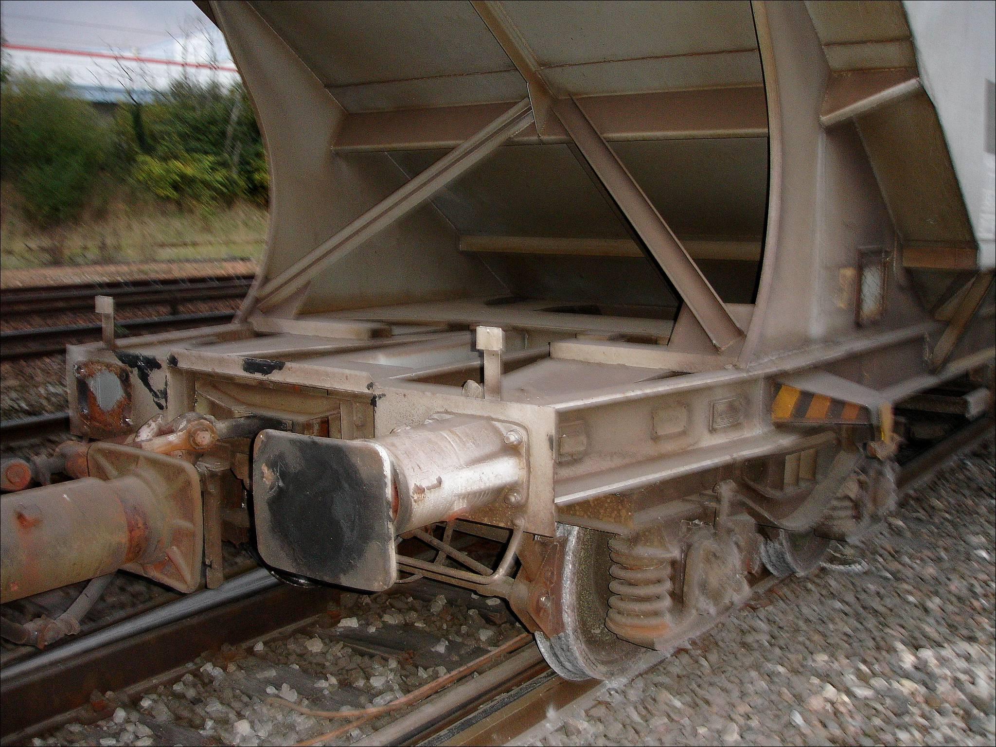

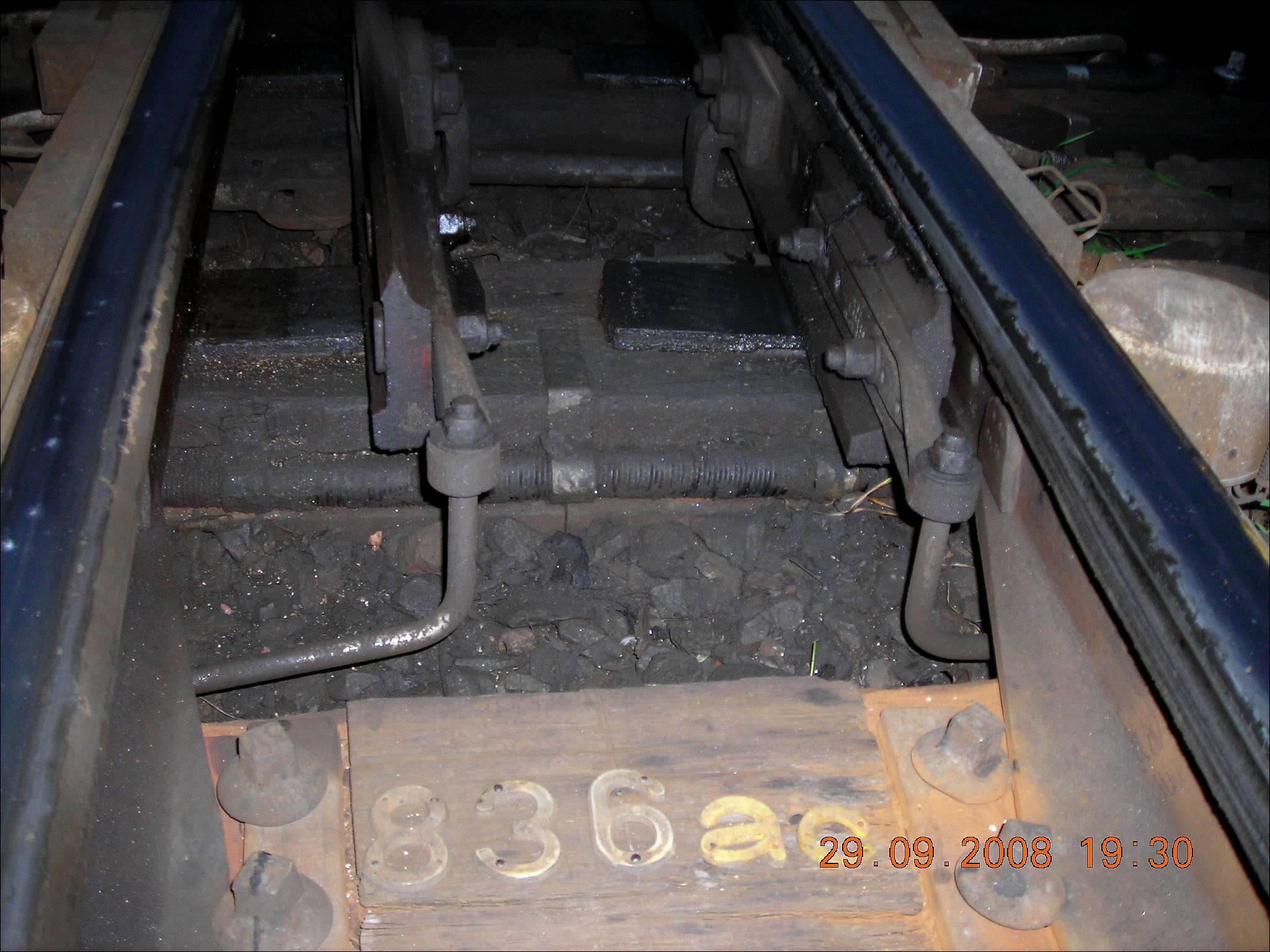

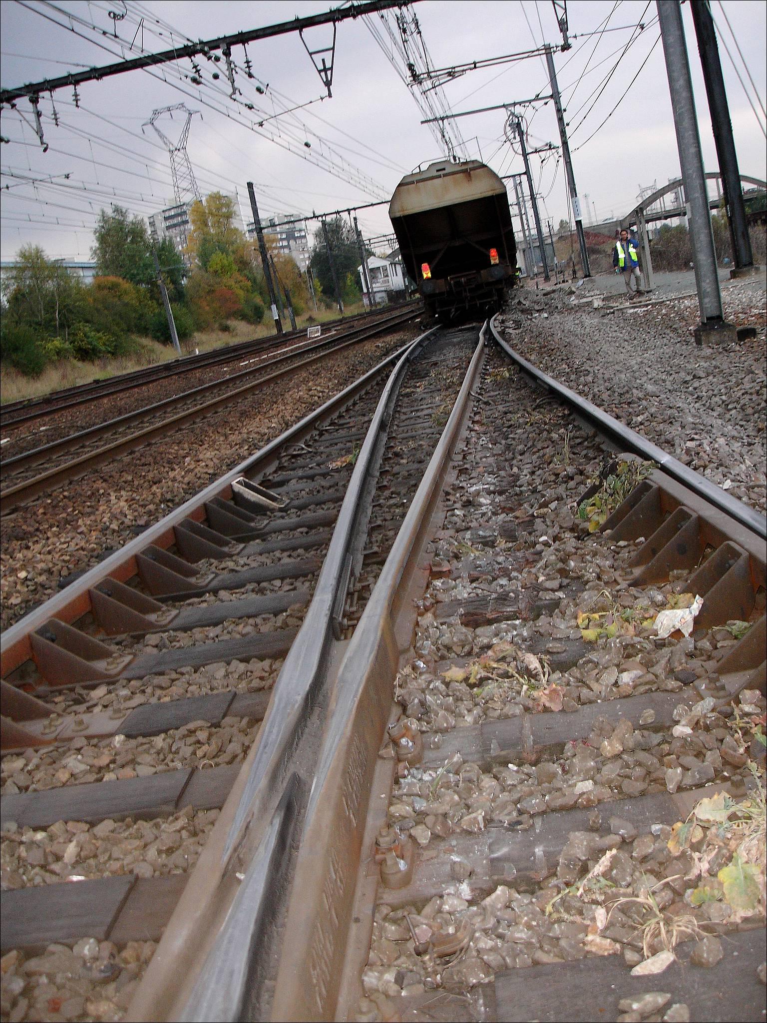

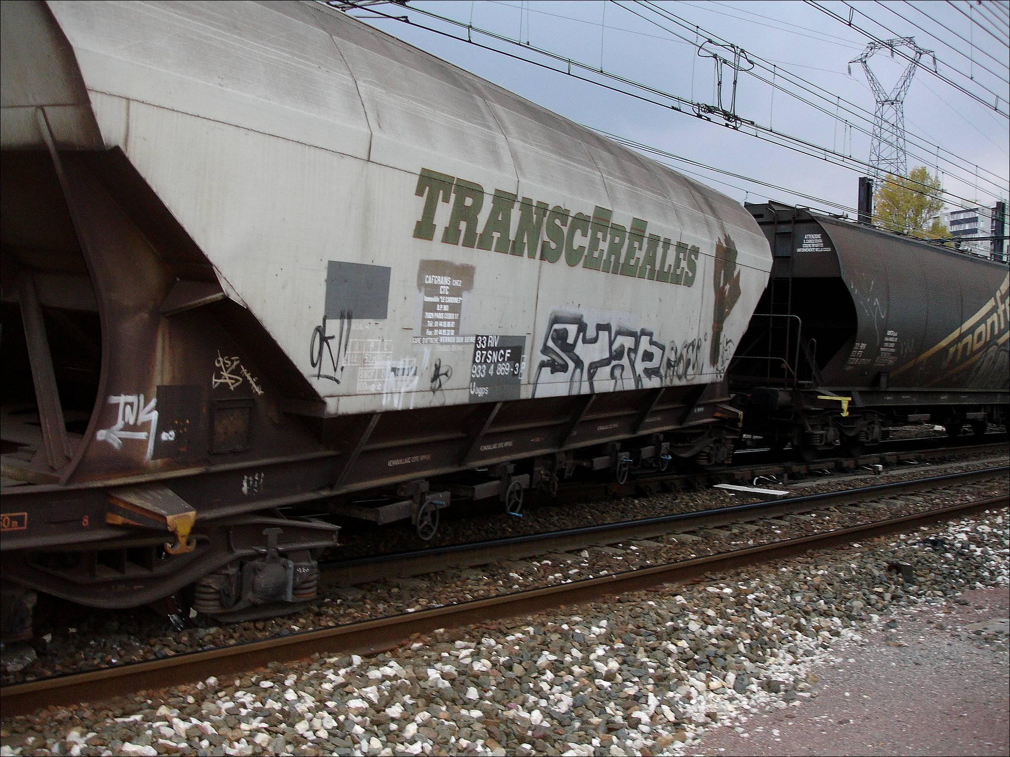

Dom Le Trappeur Publication: 3 octobre 2008 Publication: 3 octobre 2008 Photos reçues dans ma boîte e-mail...

edel79 Publication: 13 octobre 2008 Auteur Publication: 13 octobre 2008 Merci pour les photos Dom-trappeur :Smiley_25:
Dom Le Trappeur Publication: 14 octobre 2008 Publication: 14 octobre 2008 De rien... La soirée de vendredi a été difficile car les Agents du service électrique ont eu besoin de couper la voie 2 bis pour résoudre un dernier dérangement sur les aiguilles d'entrée/sortie entre les voies principales et les voies de service... ça c'est fini avec des trains à la queue leu leu sur la voie 2 entre La Verrière et Versailles (au moins 10 trains...) bref un joyeux M...de 19h à 21h surtout que des rames banlieue allaient tourner à Versailles pour revenir à Trappes... Côté direction toujours le silence c'est un vrai refus de communication... par contre les rumeurs vont bon train (enfin plus vite que ceux de la voie 2...): un sabot de frein d'un wagon qui aurait sauter et serait tomber dans une aiguille un wagon trop lourd...trop chargé... Par contre aucune informatioon sur l'utilisation de la voie de secours en voie banalisée entrée-sortie... toujours un train de retard pour la direction... par contre pas de problème pour venir donner des leçons sur le niveau de régularité (qui vient d'en prendre un sacré coup depuis 15 jours...) (marrant y'a plus de sta du CNO sur intranet...)
