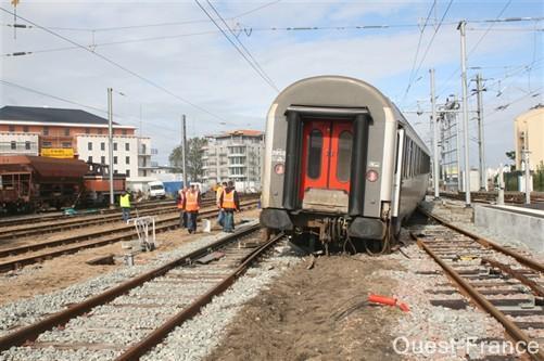

J'ai appris que la dernière voiture d'un TER a déraillé au départ de la gare des Sables d'Olone il y a quelques jours , se serrait le un essieux qui aurrait laché . Par chance le conducteur a senti une résistance à la traction et c'est arrété tout de suite , aucun blessés et transfère par car !
Quelqu'un aurrait il des infos complémentaires et des photos si possible , merci d'avance .
Bi voie classique bien qu'on ne sait pas encore si la cause est l'aiguille (problème technique) ou l'humain qui l'a manoeuvré.
Dès que le CRL a coupé sa traction, le train s'est littéralement planté.
Au passage, il a arraché un signal. La voiture de queue était totalement dans le sable et pas moyen pour l'équipe de relevage de remettre ça sur rails avec les moyens conventionnels à cause du sol trop mou.
Ils ont donc fait venir une grue par la route (8500 euros la loc de la grue).
