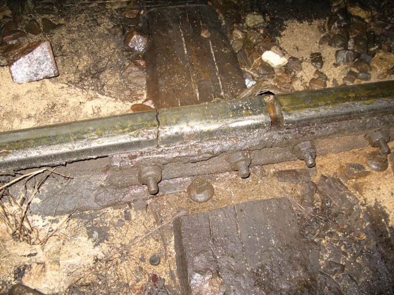

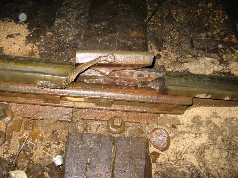

BB4100 Publication: 31 octobre 2008 Publication: 31 octobre 2008 Salut! voici ce qui m'attendait ce matin au boulot, ça faisait quelques jours qu'on y roulait dessus dans le voir... Le rail a été changé ce matin, on a eu de la chance :blink:

DU 94 LGV Publication: 31 octobre 2008 Publication: 31 octobre 2008 Salut! voici ce qui m'attendait ce matin au boulot, ça faisait quelques jours qu'on y roulait dessus dans le voir... Le rail a été changé ce matin, on a eu de la chance Salut! Pour la première photo... pas de problème, c'est déjà réparé c'est éclissé, la fissure est verticale et la lacune faible... y a plus de problème! Bon je sors en courant :blink:

Rail cassé Publication: 31 octobre 2008 Publication: 31 octobre 2008 Salut! Pour la première photo... pas de problème, c'est déjà réparé c'est éclissé, la fissure est verticale et la lacune faible... y a plus de problème! Bon je sors en courant Salut Du, tu mets un C et tu serre le plus fort que tu puisse Bon le prisonier est un peu long quand même. C'est p'têtre bien l'ouverture trop grande du joint qui a provoquer la rupture, TA TA TA TOUM, TA TA TA TOM, TA TA TA BOUMMMM. Ok je sort aussi.

BB4100 Publication: 31 octobre 2008 Auteur Publication: 31 octobre 2008 salut bb c'est dans quelle grotte????? a+ C'est à 6h du matin à la Villette, photo nocturne au flash, l'équipe est arrivée assez tôt pour tout réparer.

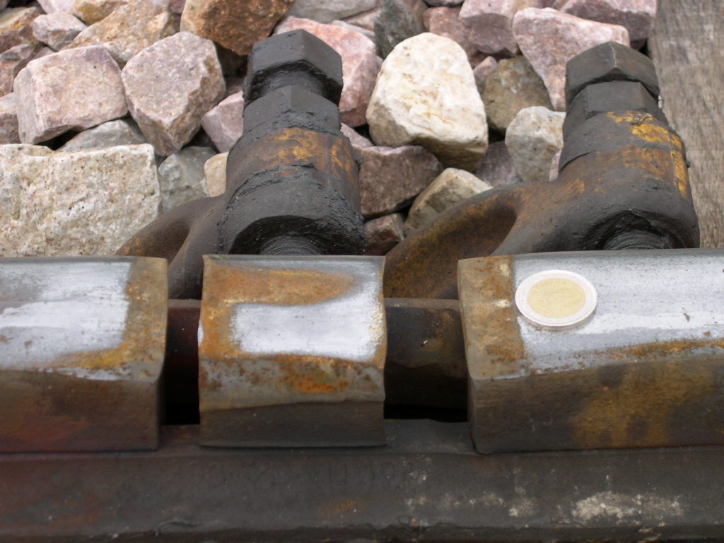

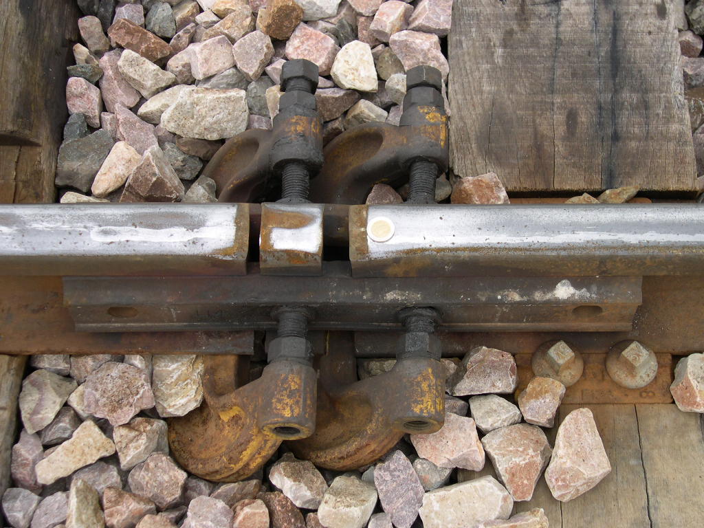

Reno Publication: 4 novembre 2008 Publication: 4 novembre 2008 Bonjour, Moi aussi j'ai la mienne de photo...
cheyenne44 Publication: 4 novembre 2008 Publication: 4 novembre 2008 Bonjour, Moi aussi j'ai la mienne de photo... salut petite precision,ce n'est pas un rail cassé a proprement dit,il s'agit plus d'une reparation provisoir avec pose d'un ""prisonnier "" en attendant de trouver un rail (4 metres au moins )pour reparation definitive si j'ai dit une connerie,les sangliers me reprendront bien a+
Reno Publication: 4 novembre 2008 Publication: 4 novembre 2008 salut petite precision,ce n'est pas un rail cassé a proprement dit,il s'agit plus d'une reparation provisoir avec pose d'un ""prisonnier "" en attendant de trouver un rail (4 metres au moins )pour reparation definitive si j'ai dit une connerie,les sangliers me reprendront bien a+ Ai-je dit que c'était un rail cassé ?
cheyenne44 Publication: 4 novembre 2008 Publication: 4 novembre 2008 Ai-je dit que c'était un rail cassé ? salut eh.........te fache pas,c'est quand méme le titre du sujet......... a+

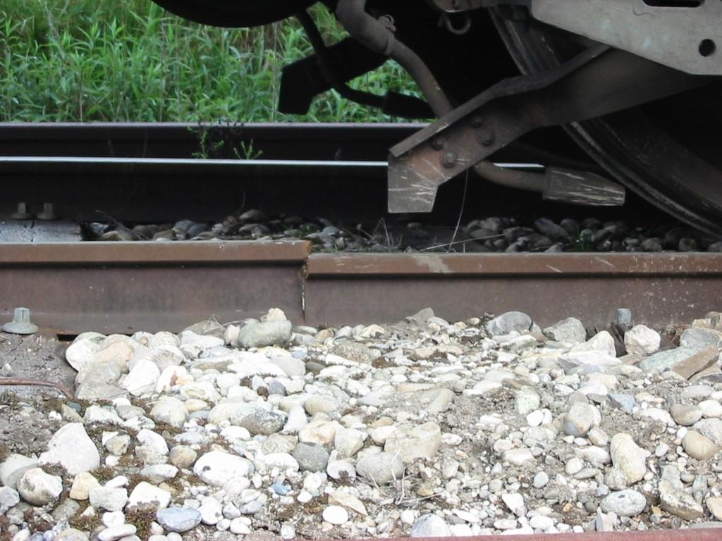

Reno Publication: 4 novembre 2008 Publication: 4 novembre 2008 (modifié) salut eh.........te fache pas,c'est quand méme le titre du sujet......... a+ Pas de soucis, je suis nullement faché... Pour répondre au sujet, voici une petite photo : Modifié 4 novembre 2008 par Reno
cheyenne44 Publication: 4 novembre 2008 Publication: 4 novembre 2008 Pas de soucis, je ne suis nullement faché... Pour répondre au sujet, voici une petite photo : ahhhhhhhhhhhh.....bin la....c'est un beau rail cassé a+ okok
DU 94 LGV Publication: 4 novembre 2008 Publication: 4 novembre 2008 ahhhhhhhhhhhh.....bin la....c'est un beau rail cassé a+ Attention Cheyenne, sinon le vrai va finir pas plus se sentir ! Sinon, plus sérieusement, c'est l'occasion de mettre en pratique les explications gentillement données dans la partie Infra par nos spécialistes. Si j'ai bien tout retenu (c'est pas sûr à 100% mais j'essaie...) on dirait bien une rupture dont la lacune est inférieure à 30mm donc le premier agent voie sur place peut en théorie imposer une LTV à 40... avec surveillance permanente en attendant le cev. Un chef de brigade m'a expliqué que dans un cas similaire même avec une LTV à 40, l'affaissement était tel qu'au bout de plusieurs circulations -avant la pose d'un coupon- la traverse béton suivante avait litéralement était pulvérisée. Cordialement
cheyenne44 Publication: 4 novembre 2008 Publication: 4 novembre 2008 Attention Cheyenne, sinon le vrai va finir pas plus se sentir ! Sinon, plus sérieusement, c'est l'occasion de mettre en pratique les explications gentillement données dans la partie Infra par nos spécialistes. Si j'ai bien tout retenu (c'est pas sûr à 100% mais j'essaie...) on dirait bien une rupture dont la lacune est inférieure à 30mm donc le premier agent voie sur place peut en théorie imposer une LTV à 40... avec surveillance permanente en attendant le cev. Un chef de brigade m'a expliqué que dans un cas similaire même avec une LTV à 40, l'affaissement était tel qu'au bout de plusieurs circulations -avant la pose d'un coupon- la traverse béton suivante avait litéralement était pulvérisée. Cordialement salut il existe une carte ""evaluation"" pour avoir la vitesse des trains ,avant reparation et,apres reparation provisoir,si quelqu'un de vb a cette carte en photo........ a+ ps:du 94 lgv,je n'oublie pas ta demande,un peu debordé c'est temps ci mdrmdr
Reno Publication: 4 novembre 2008 Publication: 4 novembre 2008 (modifié) salut il existe une carte ""evaluation"" pour avoir la vitesse des trains ,avant reparation et,apres reparation provisoir,si quelqu'un de vb a cette carte en photo........ a+ ps:du 94 lgv,je n'oublie pas ta demande,un peu debordé c'est temps ci Si c'est de la "carte de rupture de rail" dont tu parles, je rappelle juste qu'elle est la propriété de la SNCF et qu'à ce titre elle ne doit pas être communiquée en dehors de l'entreprise... Désolé de paraître désagréable. mdrmdr Modifié 4 novembre 2008 par Reno
