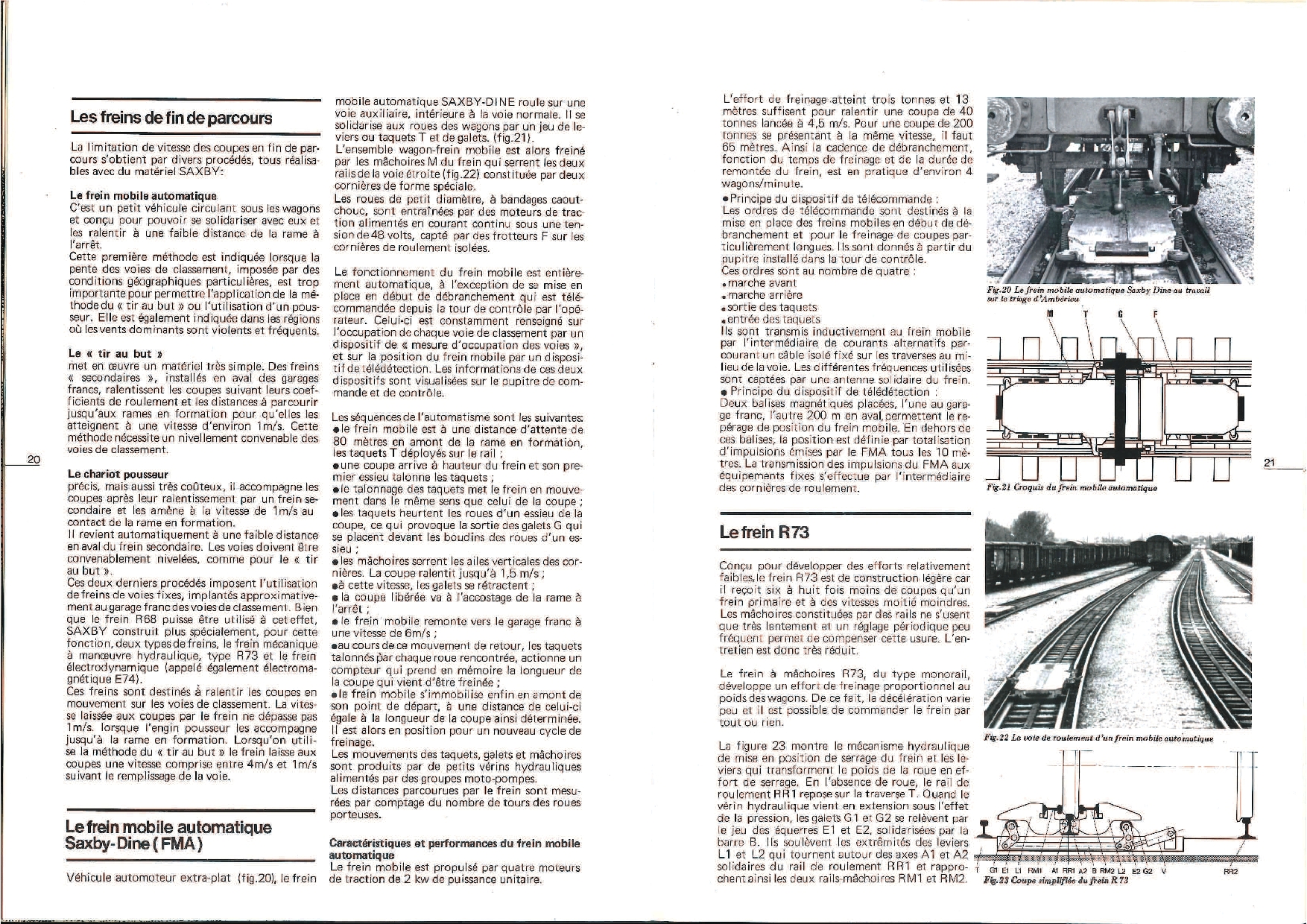

Invité jackv Publication: 12 février 2018 Publication: 12 février 2018 (modifié) Le 12/02/2018 à 08:36, TintinGV a dit : Vous ne parlez pas de la même chose. Le tir au but est fait avec les freins primaires et secondaires. Là il parle d’un système plus récent avec des chariots mobiles que je ne connais pas. Voir plus tu as sûrement raison mais le système de chariots accompagnateurs de wagons saxby, freins mobile de fin de parcours (petits lapins) a été mis en oeuvre en 1970/80 amberieu ..pas trop recent..mais fragile et difficile a régler il y a 2 systèmes le frein mobile automatique saxby dine le frein R 73 ( brevet de 1980 il me semble) pour le Bourget je regarderai au passage.. Modifié 12 février 2018 par jackv

Jules93110 Publication: 24 décembre 2018 Publication: 24 décembre 2018 Le triage du Bourget est équipé de freins de voie pneumatiques (Primaires, Secondaires) de type Wabco MU80 complétés par des freins de régulation car le profil des voies est trop important sur certaines voies. A VSG il y avait des freins de voie hydrauliques SAXBY Primaires et Secondaires. Les petits lapins (fameux FMA expérimentés à Ambérieu) ont été abandonnés pour cause de problèmes de fiabilité au profit du "tir au but" plus économique en terme d'infrastructures. 2

Jules93110 Publication: 11 janvier 2019 Publication: 11 janvier 2019 Le 10/02/2018 à 15:46, Wessstcoast G'z a dit : Maintenant dans les tirages modernes il y a aussi un système de plateau coulissant entre les 2 files de rails chargé de ralentir le wagon et de l'amener au contact de ceux deja stationnés Voir plus Les chariots que l'on observe sur les triages étrangers servent uniquement au compactage des wagons après débranchement. Les petits lapins qui avait été expérimentés par le passé à la SNCF avaient une autre fonction. Ils servaient à ralentir les wagons en les rattrapant puis en les freinant jusqu'à abaisser leur vitesse à un seuil prédéfini en fonction de la longueur de voie libre restant à parcourir.
