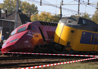

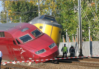

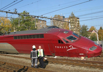

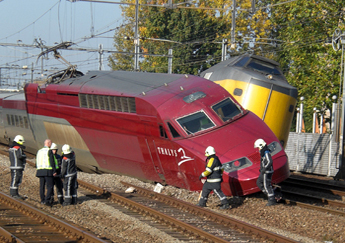

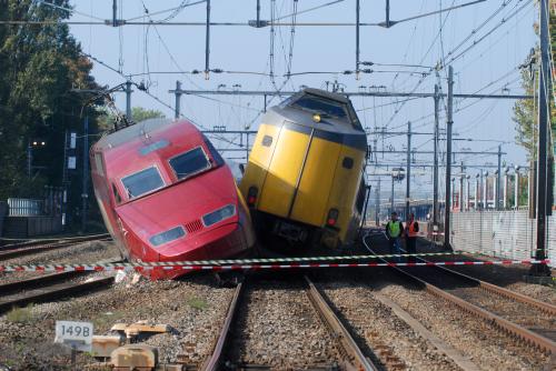

michael02 Publication: 9 novembre 2008 Publication: 9 novembre 2008 (modifié) Spectaculaire ... orange Modifié 9 novembre 2008 par michael02

ernst80 Publication: 9 novembre 2008 Publication: 9 novembre 2008 ça ne date pas d'hier, mais est-ce qu'on en sait un peu plus sur le pourquoi ? Bonjour, D'apres les commentaires sous les photos (site Flick photos) les deux trains ont quitte la gare sur deux voies parralleles mais bien sur au bout ca se reduisait a une seule.Pourquoi les a t on fait passer au meme moment, on ne sait pas.Ce que l'on sait par contre, c' est que c'etait un week end de grands travaux comme il y en a assez régulierement aux Pays Bas.Avec a la clé un tas de trains détournés ou supprimés.Donc c' etait un peu le branle bas de combat a Gouda ce jour la.Ca peut peut etre expliquer une précipitation dans l' exploitation.
michael02 Publication: 9 novembre 2008 Auteur Publication: 9 novembre 2008 Bonjour, D'apres les commentaires sous les photos (site Flick photos) les deux trains ont quitte la gare sur deux voies parralleles mais bien sur au bout ca se reduisait a une seule.Pourquoi les a t on fait passer au meme moment, on ne sait pas.Ce que l'on sait par contre, c' est que c'etait un week end de grands travaux comme il y en a assez régulierement aux Pays Bas.Avec a la clé un tas de trains détournés ou supprimés.Donc c' etait un peu le branle bas de combat a Gouda ce jour la.Ca peut peut etre expliquer une précipitation dans l' exploitation. J'ai lu que le train régional avait franchi un signal d'arrêt qui est inhibé à basse vitesse (<40kmh)...
ernst80 Publication: 9 novembre 2008 Publication: 9 novembre 2008 J'ai lu que le train régional avait franchi un signal d'arrêt qui est inhibé à basse vitesse (<40kmh)... Voila donc l'explication.Mais ca semble un peu curieux ce type de signal!Pas trés sécuritaire!

A1AA1A68000 Publication: 11 novembre 2008 Publication: 11 novembre 2008 Salut pour info, l'ATB autorise le franchissement des signaux (tous les signaux des pays-bas sont du même type: cantonnement + espacement) quels qu'ils soient sans qu'il y ait à agir sur une commande de l'ATB. Je sais pas exactement pourquoi ça a été concu comme ça, mais de toute façon, l'ATB me parait très léger (il ne peut contrôler la vitesse qu'à des crans particuliers (40, 60, 80, 130 et 140 km/h donc sur une ligne à 110 km/h, pas de contrôle possible, enfin si mais celui de 130) et sa technique ne permet pas l'arrêt aux signaux d'arrêt... C'est en cours de correction avec les nouvelles version de l'ATB (ATB++, ATB-NG etc...) mais d'une manière générale, la signalisation néerlendais a été concue pour être très très simple et l'ATB en fonctionnement permanent (transmission en cabine) permettait un fonctionnement qui reposait convenablement sur l'homme. Yaya
