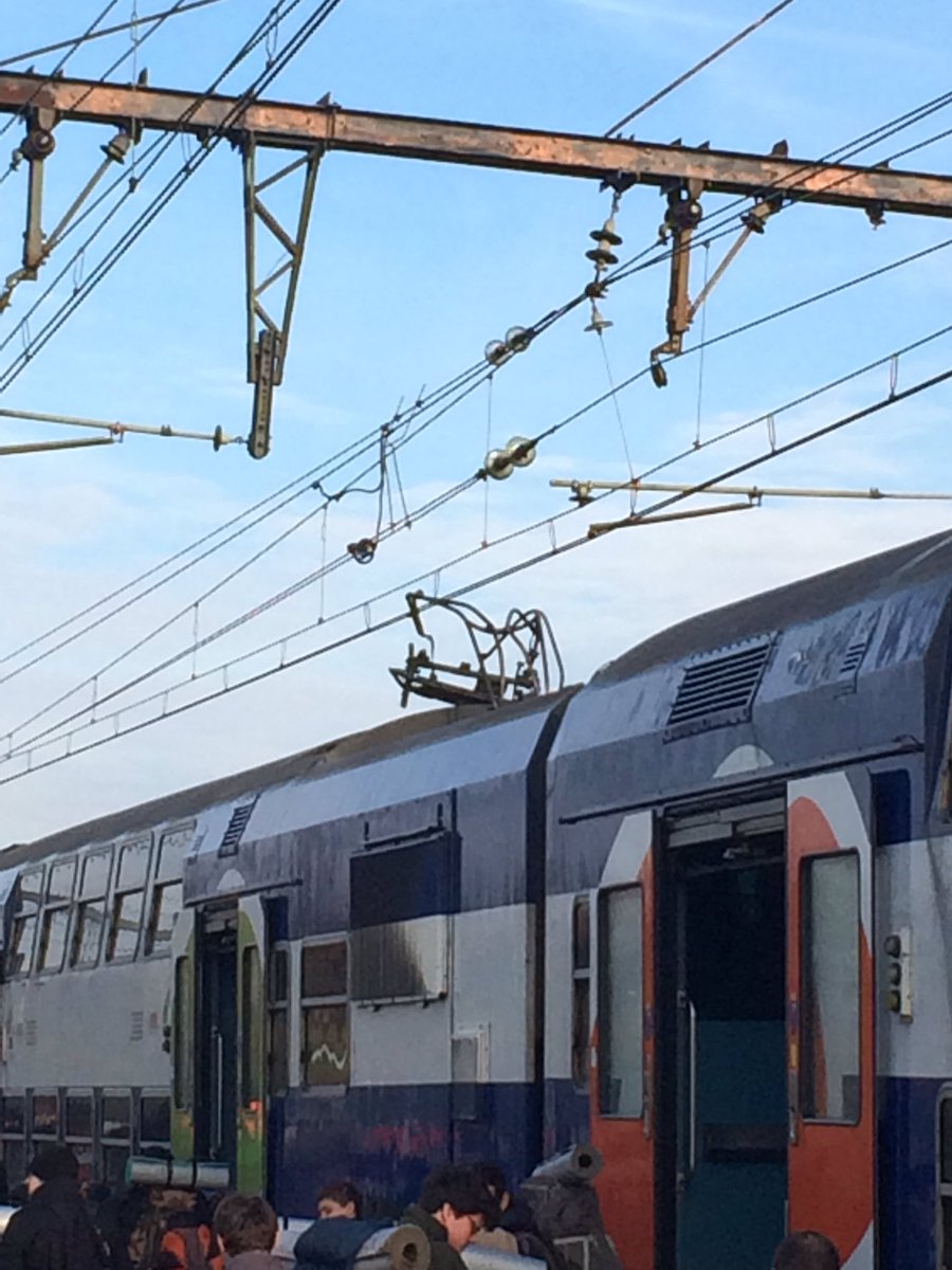

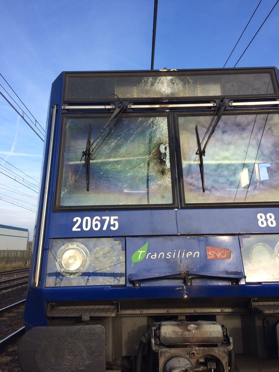

Class66220 Publication: 12 novembre 2016 Publication: 12 novembre 2016 Rer d vient de toucher la caténaire a Combs la Ville. Panto arraché sur la Z20675. Trains détournés par Corbeil Photos de Twitter 3
eric_p Publication: 14 novembre 2016 Publication: 14 novembre 2016 Oups. Heureusement le pare-brise a tenu.
CRL COOL Publication: 14 novembre 2016 Publication: 14 novembre 2016 Une belle frayeur pour le collègue.... dans la cabine, tout est mort électriquement.

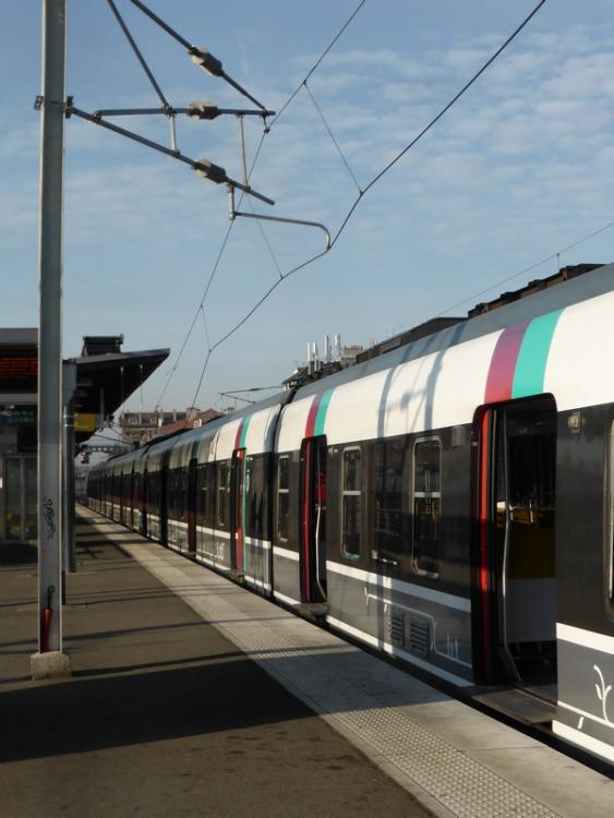

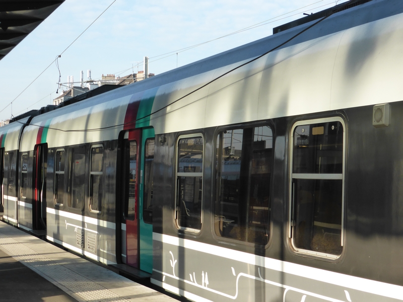

C’est un message populaire. Vérane12 Publication: 6 décembre 2016 C’est un message populaire. Publication: 6 décembre 2016 Et voici le petit reportage photo de cet incident: 10

BUDD Publication: 6 décembre 2016 Publication: 6 décembre 2016 C'est le côté Vérane, ça fait ligne abandonnée 6
Invité jackv Publication: 6 décembre 2016 Publication: 6 décembre 2016 (modifié) il y a 21 minutes, BUDD a déclaré: C'est le côté Vérane, ça fait ligne abandonnée mais j’espère que tu apprécies le ciel méditerranéen d'aulnay et pour compléter Ligne T4 : ralenti Le 06 décembre 2016 de 14:30 à 20:30 Direction(s) concernée(s) : Ensemble de la ligne Prévoir jusqu'à 9 minutes entre chaque tramway. Fin des ralentissements estimée à 20h30. Motif : incident aux installations (terminé) SNCF Transilien https://www.transilien.com/fr/info-trafic/temps-reel http://www.leparisien.fr/transports/circulation-alternee-a-paris-et-en-banlieue-une-panne-de-rer-et-des-bouchons-06-12-2016-6419610.php Fait exceptionnel et grande première pour la SNCF, deux TGV vont être mis en place pour faire la navette gratuitement entre Gare du Nord et Roissy, via la ligne TGV. Ces trains, circuleront dans les deux sens à raison d'une navette par sens par heure, a précisé un responsable de l'entreprise de transport.La SNCF a parallèlement mis en place 40 bus pour assurer la liaison entre Aulnay-sous-Bois et Roissy, qui desserviront toutes les gares entre ces deux destinations Un total de 200 personnes supplémentaires vont être par ailleurs réparties entre la Gare du Nord, Aulnay, Roissy et Mitry afin d'apporter des informations aux voyageurs, particulièrement pendant la période de pointe. http://www.lemonde.fr/entreprises/article/2016/12/06/le-trafic-du-rer-b-est-interrompu_5044223_1656994.html La ligne B du RER, qui traverse l’Ile-de-France du nord au sud, transporte près de 900 000 voyageurs par jour. La branche nord du RER a déjà subi une rupture de caténaire le 22 novembre, qui a provoqué une interruption de trafic de près de quatre heures. Modifié 6 décembre 2016 par jackv
