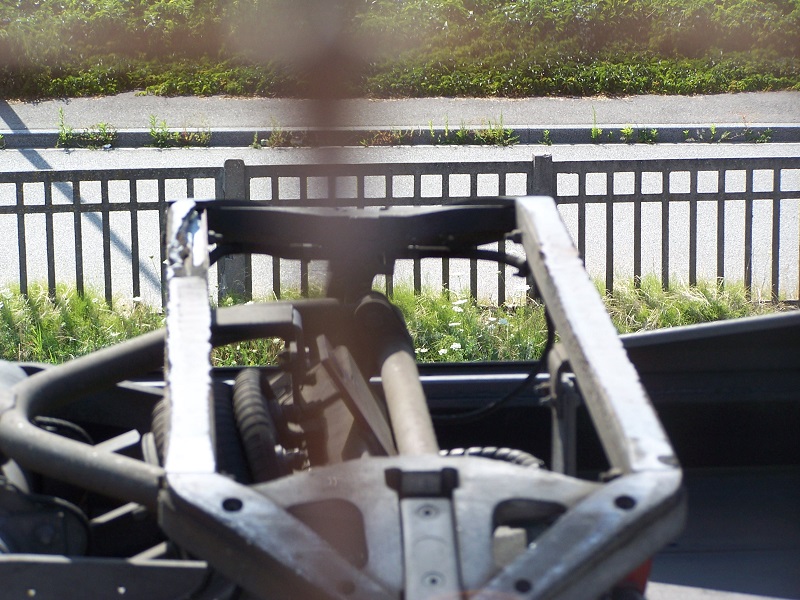

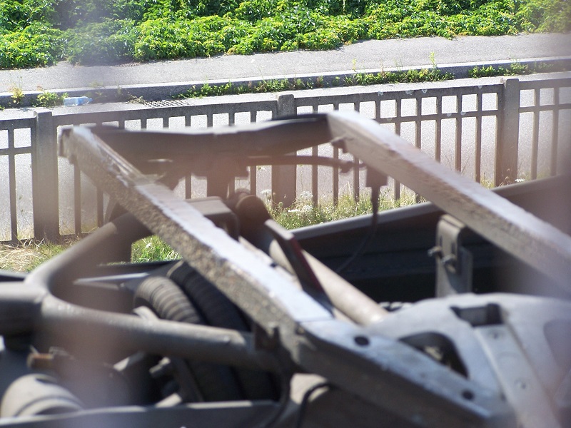

Voici les photos de l'arrachage de PNO aujourd'hui:
Merci pour ces photos qui laissent craindre une période d'immobilisation assez longue de la rame. J'étais dedans ! :Smiley_19:
Il me semble que c'es pas la première fois avec ce type de panto, que moi je trouve très léger et bizarre  mais bon, nan ?

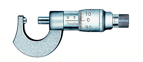

Les lignes de contact qui font partie de la partie la plus sensible de l'ensemble de la caténaire , doivent être peut être souvent à la limite de leur usure , en terme de section minimale admissible du fil de contact , pour les spécialiste de la "ficelle" , quel sont les critères et modalités de relevés , qui permettent de suivre ces organes assez sensibles .
Sur 06/12/2016 at 19:05 , jackv a déclaré:
Si je me rappelle bien Fil méplat 11.7 mm d'épaisseur neuf, changement à prévoir vers 8 mm
Le vieux fil rond faisait 12.5 mm d'épaisseur pour une surface équivalente ( en gros, il était rond ( photo de Jack), le méplat est moins épais, plus large)
Lorsque j'y officiais, on avait trouvé du fil sur lequel il restait 5 mm ( pour les connaisseurs entre le P3 de Vaires et le faisceau banlieue, zone non régularisé) si fin que le gabarit était trop gros, on faisait les relevés au palmer 1003016-Palmer.jpg
Ca prenait un temps fou et ça faisait hurler le CCRN de l'époque

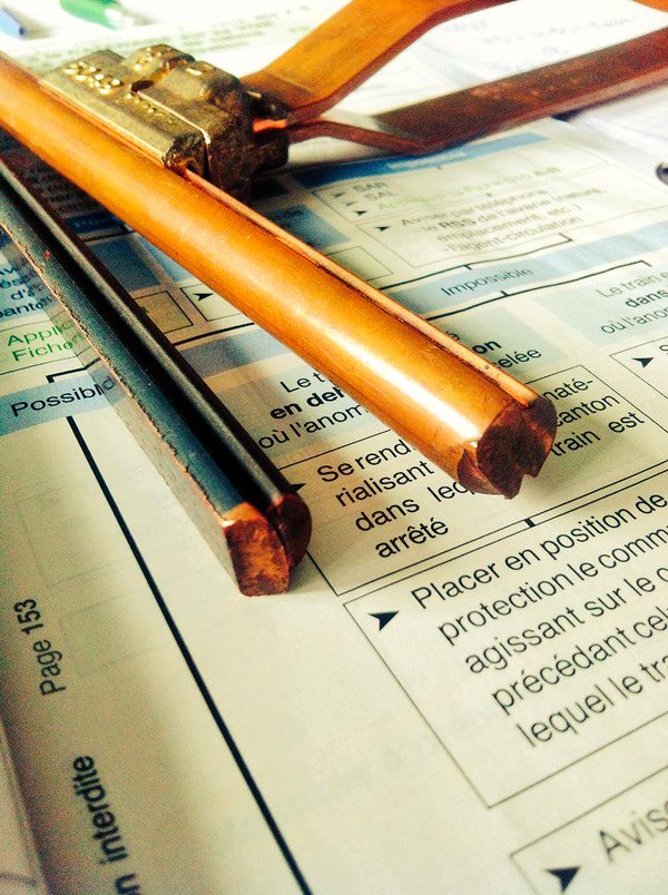

Les facteurs de cassent sont ( listes exhaustives)
Usure fil,
anomalie panto ( corne ou bande de frottement, ou panto retourner après avoir heurté un bras de rappel, pendule ou autre pièce qui s'est détachée )
( ce jour là, j'aurais du aller jouer au loto ou au casino)
