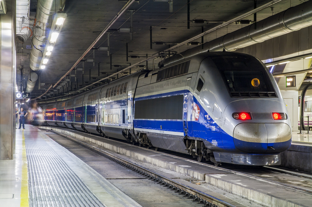

C’est un message populaire. Bauvilla Publication: 9 juillet 2017 C’est un message populaire. Publication: 9 juillet 2017 Barcelona Sants Voie 7 écatement ibérique et caténaire rigide 3000VCC et voie 6 écartement standart caténaire 25KV AC. 10
