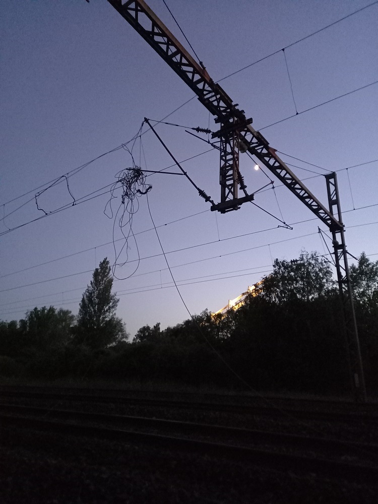

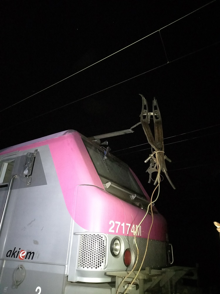

Mercredi après-midi vers 16h à Talange (Moselle), la ficelle est tombée suite à un arc causé par deux corbeaux sur un support caténaire.
La BB27174M HLP dessous a ramassé. La ficelle a arraché à peu près tout ce qu'elle a trouvé en toiture, dont le panto continu qu'il a fallu découper, et surtout le HOM.
La mise à la terre étant donc impossible puisque ce dernier est arraché, il a fallu que le collègue du Matériel effectue une mise à la terre plus artisanale avant que les gars de la caténaire ne puissent enfin monter en toiture dégager ce qui voulait tomber et découper le panto.
Il est 3h20 lorsque je cale enfin la machine avariée à Woippy.
Rajoute un dérangement d'aiguille à Bettembourg, et ça a été la fête pour les frontaliers
Mwahahaha, la totale! 😂
Les ennuis n'arrivent jamais seuls.
Il y a 10 heures, Petite Vitesse a dit :
Tu pourrais citer la source de tes photos stp ?
La source? Moi-même, j'étais le mécano.
il y a une heure, Petite Vitesse a dit :
Je n'avais pas compris, désolée 😄

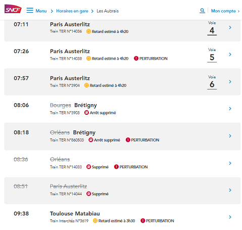

09/02/2023 - La circulation des trains totalement interrompue entre Orléans et Paris Austerlitz (France Bleu - 09/02/2023)
Citation
Un problème de caténaire en gare de Bretigny-sur-Orge, en région parisienne, empêche la circulation des trains ce jeudi 09 février 2023 entre Orléans et Paris. La reprise des liaisons n'est pas annoncée avant la fin de matinée ...
https://www.francebleu.fr/infos/transports/la-circulation-des-trains-totalement-interrompue-entre-orleans-et-paris-austerlitz-3221023
bonjour.
pire qu ' un jour de grève 🙂
Aïe aïe aïe ça pique... Reprise estimée dans l'après-midi vers 16/17h pour le sens Paris-Province...
Modifié par assouan
Le 3645 roule, par contre. A la SNCF, tout est possible…

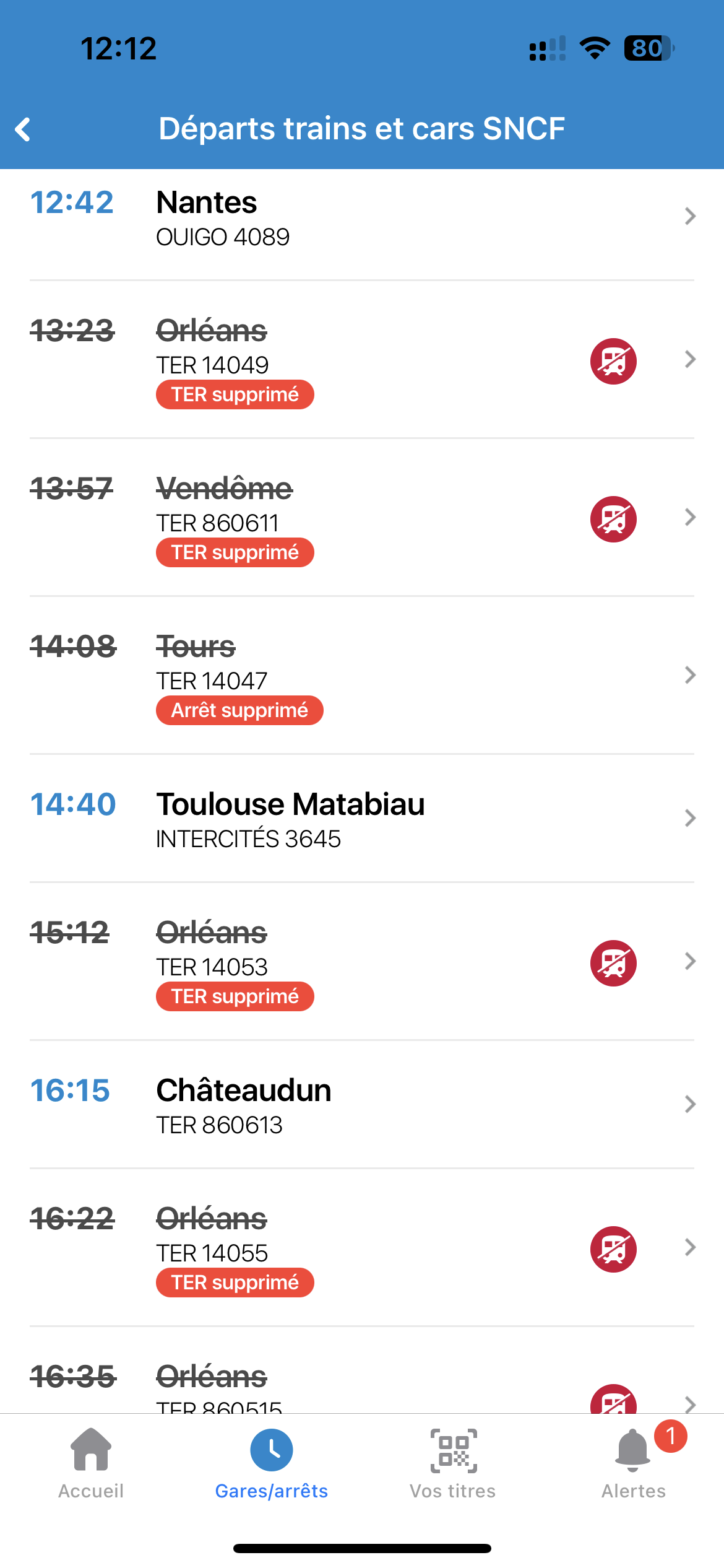

il y a 9 minutes, aldo500 a dit :
Attends il n'est pas parti encore 😁 (mais avec un départ à 14h40 en effet il devrait arriver sur la zone après les réparations, c'est logique non rien je m'étais trompée de sens)
Modifié par assouan
il y a 46 minutes, aldo500 a dit :
Mon petit doigt me dit qu'il va passer par le Berry joli 😇
