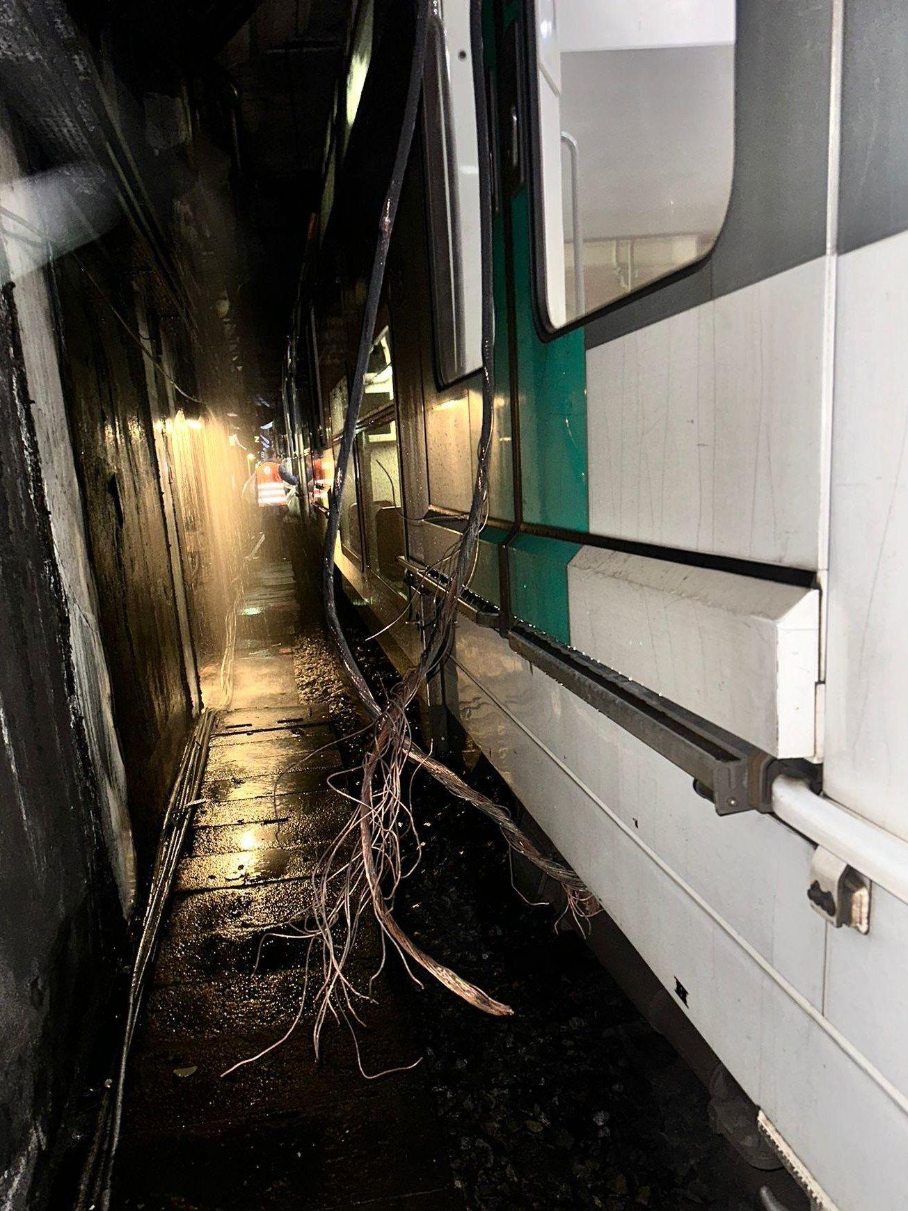

Petite rupture sur le RER A à Auber ce matin (source X #RER A) (le câble multibrins n'est pas une caténaire)

il y a 35 minutes, cc27001 a dit :
Exact, c'est pour les décorations de Noël 🎄 et raccord avec le vert RATP 🤣

il y a une heure, cc27001 a dit :
La caténaire, ce n'est pas que le fil de contact, mais l'ensemble, fil de contact, pendule, câble porteur, feeder et armement des poteaux, en gros tout ce qui est sous tension.
En 1500v la surface équivalente, traduction la somme des cable et fils, en 1500, il y a souvent 2 fils de contacts cuivre, peut aller jusqu'à 800mm² ( par comparaison en 25kv classique, elle est de 160mm², un peut plus sur LGV parce que le fil de contact est un peu plus gros).
Ici, c'est soit un câble porteur, soit un feeder ( y a beaucoup plus de chance), cela fait partir de la caténaire

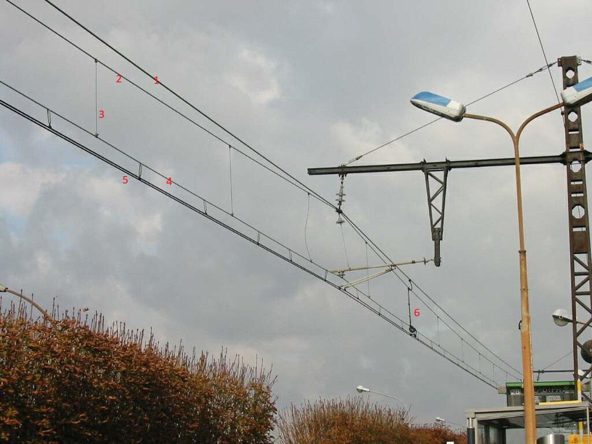

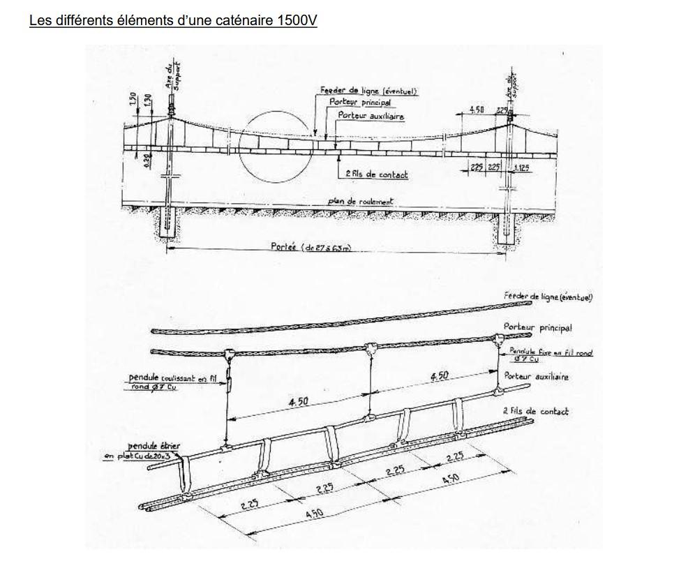

Un feeder dans le tunnel du RER A ?
Ben oui vu les intensités nécessaires, et en 1500, le feeder peut suivre le câble porteur principal ( voir schéma). Il n'est pas nécessaire qu'il soit au dessus des poteaux, d'ailleurs, il existe du feeder 25 Kv enterré
catenaire-1-5-kv-01_663433620bd69c0cc378c9fe8ad63de9.thumb.jpg.27d4c1b5f13176da104f81d5e05bca55.jpg
1) Feeder ( câble )
2) Porteur principal ( câble )
3) pendule rond ( ancien montage un fil de 5, nouveau montage câblette synthétique)
4) Porteur secondaire appelé aussi faux porteur  (fil)
5) ligne de contact ( ici 2 fils)
6) connexion équipotentielle " queue de cochon" entre les différents câbles et fils ( câble )
Chaque câble ou fil a une surface cuivre, en additionnant  tout ces câbles et fils, on obtient une surface équivalent cuivre, ce qui compte pour la capacité de puissance ( Ampères ou Wat ) que supporte la ligne en tenant compte des pertes en ligne ( plus la section est importante, plus on peut passer de puissance et moins y de pertes de résistance)
  • J'aime 8
J'aurais pensé que c'était de la barre rigide comme sur certaines portions du RER C, et pas une caténaire lourde classique
Il y a 9 heures, cc27001 a dit :
C'est pareil sur le A, il y des sections équipées en rigide, mais pas partout.
