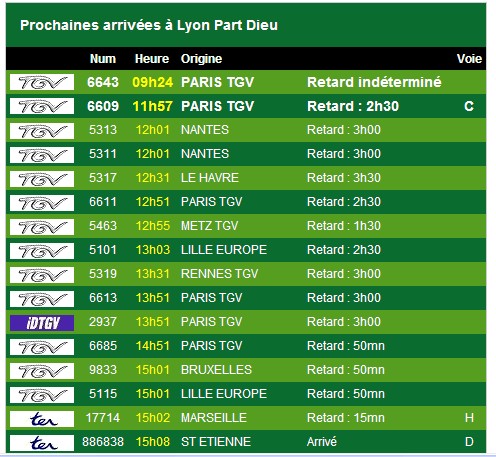

sdx Publication: 8 février 2010 Publication: 8 février 2010 Bonjour, J'ai toujours un peu de mal à comprendre ces retards: le trajet Paris-Lyon par la ligne classique se faisait en 4h. Par la ligne nouvelle, c'est 2h. Le trafic est détourné sur environ la moitié du trajet (Aisy <> Mâcon), soit un allongement d'une heure. Laissons de côté les 6 heures du 6608 (!) et les 3h30 à 4h45 de cinq autres trains, pourquoi ensuite, une fois que le détournement s'est mis en place, prévoir des retards de deux à trois heures ? Est-ce qu'une fois détournés sur ligne classique, les TGV sont bloqués pour ne pas retarder les TER et les Fret (s'il en reste) ?
assouan Publication: 8 février 2010 Publication: 8 février 2010 Bonjour, J'ai toujours un peu de mal à comprendre ces retards: le trajet Paris-Lyon par la ligne classique se faisait en 4h. Par la ligne nouvelle, c'est 2h. Le trafic est détourné sur environ la moitié du trajet (Aisy <> Mâcon), soit un allongement d'une heure. Laissons de côté les 6 heures du 6608 (!) et les 3h30 à 4h45 de cinq autres trains, pourquoi ensuite, une fois que le détournement s'est mis en place, prévoir des retards de deux à trois heures ? Est-ce qu'une fois détournés sur ligne classique, les TGV sont bloqués pour ne pas retarder les TER et les Fret (s'il en reste) ? Non les Tgv ne sont pas - particulièrement - retardés pour laisser passer les Ter et Fret (quoique cela puisse arriver), je pense plutôt que le problème est le suivant : - les Tgv se sont retrouvés (selon l'expression) "empilés" les uns derrière les autres ; pour les détouner il a déjà fallu organiser, pour certains, leur "rebroussement" (marche arrière) pour les sortir de la Lgv et les orienter vers la ligne classique (ce qui contribue à couler les autres...) - j'imagine que l'on a détourné de Montanay (sortie de Lyon) à Passilly ce qui représente plus de temps que ce que tu évoques... --> le souci, malgré tout, ne vient pas tant du "temps de détournement" que des délais pour faire passer les uns après les autres des dizaines de Tgv (n'oublions pas les interconnectés) sachant que, en pointe de matinée, sur Ln1 (lgv paris-lyon) nous avons un Tgv toutes les 3 minutes : à faire passer par ligne classique ça prend du temps... mdrmdr
assouan Publication: 8 février 2010 Publication: 8 février 2010 Je complète : Lyon Part Dieu, comme noeud ferroviaire à grande vitesse, doit être dans une merde certaine...

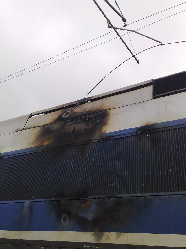

NEMO94 Publication: 8 février 2010 Publication: 8 février 2010 Quel était l'origine de l'incident de lundi matin ? Sur LCI j'ai vu un reportage où l'on apercevait un Duplex dont la toiture de l'une des motrices semblait amochée. Pour une meilleure gestion des situations perturbées il n'est pas envisageable d'augmenter le nombre de raccordements entre les LGV et le réseau classique, multipliant les itinéraires de détournement possibles ?

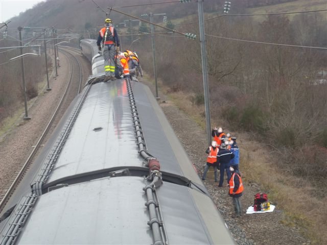

Dardi Publication: 9 février 2010 Publication: 9 février 2010 Voici l'info de l'incident caténaire 08 02 2010: http://www.creusot-infos.com/article.php?s...312&thold=0
willousub Publication: 9 février 2010 Publication: 9 février 2010 Voici l'info de l'incident caténaire 08 02 2010: http://www.creusot-infos.com/article.php?s...312&thold=0 vu aussi dans la parisien , ,j'ai pas tout compris comment la motrice aurait pu faire fondre le ficelle ?? Ne serait ce pas plutot un arret du tgv par exemple dans une pente et la ficelle etant usée c'est cassée et a faire des jolies etincelles sur la caisse ? Car le fil etant dimensionnée pour passer une intensité superieure à celle demandée par la motrice ( et en 25kv il me semble ) ..
tetrelinette Publication: 9 février 2010 Publication: 9 février 2010 (modifié) Moi j'étais dans le 5144 Marseille ----> Lille-europe Je fesais Lyon ----> Disney Alors on est parti de Lyon a l'heure, au bout de 5 minutes annonce: " Suite a un probleme catenaire au Creusot on aura 1h30 de retard et on sera detourner par ligne classique" Bon jusque la pas de quoi s'alarmer A macon on est sorti de LGV On est passer par Dijon (ca m'a rappeler mes debut de CRML, Perrigny, le foyer Parme, etc) Le truc c'est qu'a Dijon on nous annonce 2h de retard Puis avant Montbard on nous annonce 3 heure de retard et ligne classique jusqu'a Marne la vallée car la LGV etait encombré Bon le truc c'est que de Dijon a Villeneuve saint georges on roulais a la vitesse d'un bon Ma100 c'est la ligne qui est limité???? Et puis je trouves qu'il aurai ete plus logique de detourner certains TGV terminus Gare de Lyon par ligne classique jusqu'a Gare de Lyon justement et nous nous faire rattraper la LGV a Montbard pour ensuite chopper l'interconnexion plustot que de monte a villeneuve pour ensuite faire un quasi demi-tour pour choper l'interconnexion.... M'enfin c'est pas bien grave mais l'information a ete plustot precise et juste pour une fois quoiqu'un peu succinte... , uh j'ai vu les photos du TGV et ca parait bizarre que c'est le TGV qu ifait fondre la catenaire? Y a des spécialistes? Modifié 9 février 2010 par tetrelinette
BEYYUS 71 Publication: 9 février 2010 Publication: 9 février 2010 je ne traite que la partie technique de l'incident. L'incident du 08/02/2010 ressemble plus à une petite avarie machine ayant causé une rupture caténaire, qu'un défaut ayant pour origine les installations de traction électrique (en déplaise aux nombreux détracteurs, elles sont très bien surveillées et entretenues), puis lorsque le mécanicien a voulu repartir le fil de contact c'est rompu sur le pantographe par fusion électrique. Par mauvais coup du sort une partie du fil c'est retrouvé sur les rails de l'autre voie et alors la tension électrique à endommagé plusieurs équipements signalisation. Donc immobilisation des 2 voies. Évidement les répercutions d'un incident de la sorte sur LN1 pose ensuite un énorme problème sur le réseau pour la gestion des circulations et la régularité. Pour pimenter la chose, sur le terrain je vous laisse deviner la procédure pour réparer une brèche caténaire alors que deux rames remplit ce trouve en dessous. L'ensemble conjugué, il me semble que certain appel cela l'effet papillon. Les traces sur la machine, c'est le choc électrique lors de la chute du fil de contact. Je peux vous assurer d'une chose, c'est que tous le personnel présent à fait son maximum toute la journée pour traiter l'incident, puis les équipes de nuit se sont surpassées pour restituer les voies le lendemain matin sans aucune restriction .
assouan Publication: 9 février 2010 Publication: 9 février 2010 je ne traite que la partie technique de l'incident. L'incident du 08/02/2010 ressemble plus à une petite avarie machine ayant causé une rupture caténaire, qu'un défaut ayant pour origine les installations de traction électrique (en déplaise aux nombreux détracteurs, elles sont très bien surveillées et entretenues), puis lorsque le mécanicien a voulu repartir le fil de contact c'est rompu sur le pantographe par fusion électrique. (...) Sans être aussi technicienne j'ai tendance à rejoindre l'avis de Beyyus : la caténaire a été entièrement "refaite" entre Lyon et Paris (et à quel prix, non seulement financier mais aussi de détournements incessants car travaux en "plan rouge" absolument à respecter). Un pépin peut toujours arriver mais... un pantographe un peu "bancal" me semble plus probable (surtout quand je vois dans quel état est le matériel ces derniers temps... on s'apprête juste à affronter une des plus grosses pointes de l'année ??? oh my god : j'y serai et je serre les dents d'avance !!!!)
