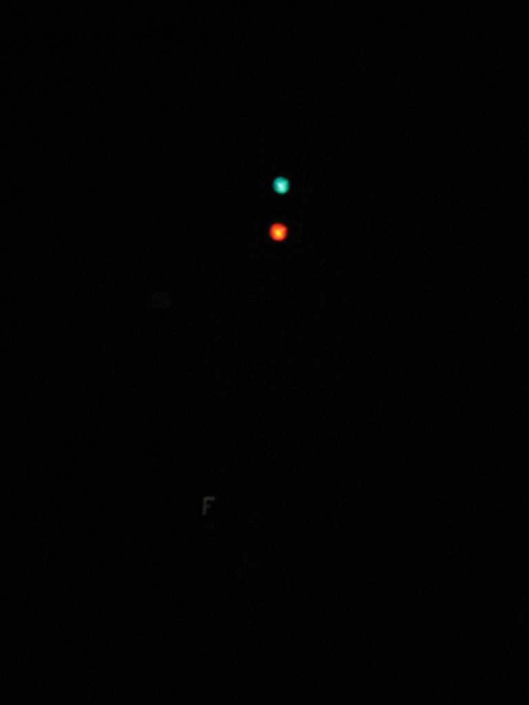

raez Publication: 6 décembre 2008 Publication: 6 décembre 2008 Je me permet aussi de te reprendre pour moi c'est plutot un derangement d'installation mais ce n'est pas contraire a la securité un A + Vl c'est une incoherence et les conducteurs on des procedures à respecter un contraire a la securité c'est par exemple ouvrir un signal a VL au lieu de RR. Car la il ni a rien qui te dit qu'il y a incoherence. Cordialement. je suis désolé ,dans le cas que cite roukmoute (je jaune qui clignote ) ,je le comprend comme un A fixe présenté au panneau et un phénomène quelquonque (isolement ou autre) faisant que le feux s'allumait et s'éteingnait ! dans ce cas si le cadencement est à peu prés régulier ,il s'agit d'un contraire , à ma connaissance un (A) "cli" est moins impératif qu'un A fixe ! sinon ok pour les incohérences d'allumages de feux flagrantes styles vert et jaunes rouge et jaune etc ....en BAL ...bien sur !

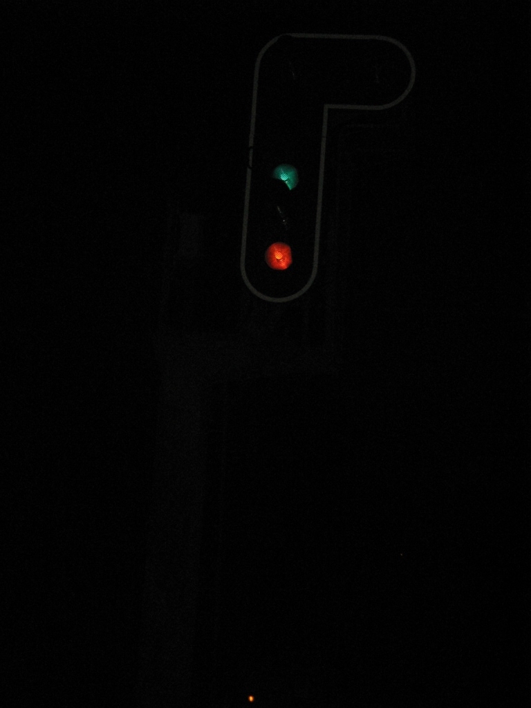

barney Publication: 7 décembre 2008 Publication: 7 décembre 2008 pour en revenir (un peu) au sujet : elles sont pas belles mes photos, hein ?? (comment ça non ?? merci à celui qui les a faites, s'il passe par là il se reconnaîtra)
raez Publication: 7 décembre 2008 Publication: 7 décembre 2008 pour en revenir (un peu) au sujet : elles sont pas belles mes photos, hein ?? (comment ça non ?? merci à celui qui les a faites, s'il passe par là il se reconnaîtra) bravo pour les photos moi la dernière fois que j'ai vu quelque chose d'équivalent ,le PRS m'appelle pour un oeilleton éteint (il était 22h30) ,je me dit "chouette! une lampe grillée " (pour les non habitués ,dérangement facile et rapide ) et oui ................sauf , que je suis arrivé au panneau serein .... et je vois un A + une lampe de R allumé , alors là avant de commencer les recherches , "allo Mr le CCRN d'astreinte j'ai besoin de toi " je suis rentré à 5h30 à la maison ! motif cable brulé par un incendie qui avait eu lieu dans l'aprés midi ! je précise que l'incendie avait eu lieu en milieu d'aprés midi et il ,n'y avait aucun soucis à ce signal ..
assouan Publication: 7 décembre 2008 Publication: 7 décembre 2008 (modifié) pour en revenir (un peu) au sujet : elles sont pas belles mes photos, hein ?? (comment ça non ?? merci à celui qui les a faites, s'il passe par là il se reconnaîtra) ah voire voire meme !!!! Zavez beau essayer d'expliquer le pourquoi du comment : ça fait terriblement désordre !!!!! Modifié 7 décembre 2008 par assouan
