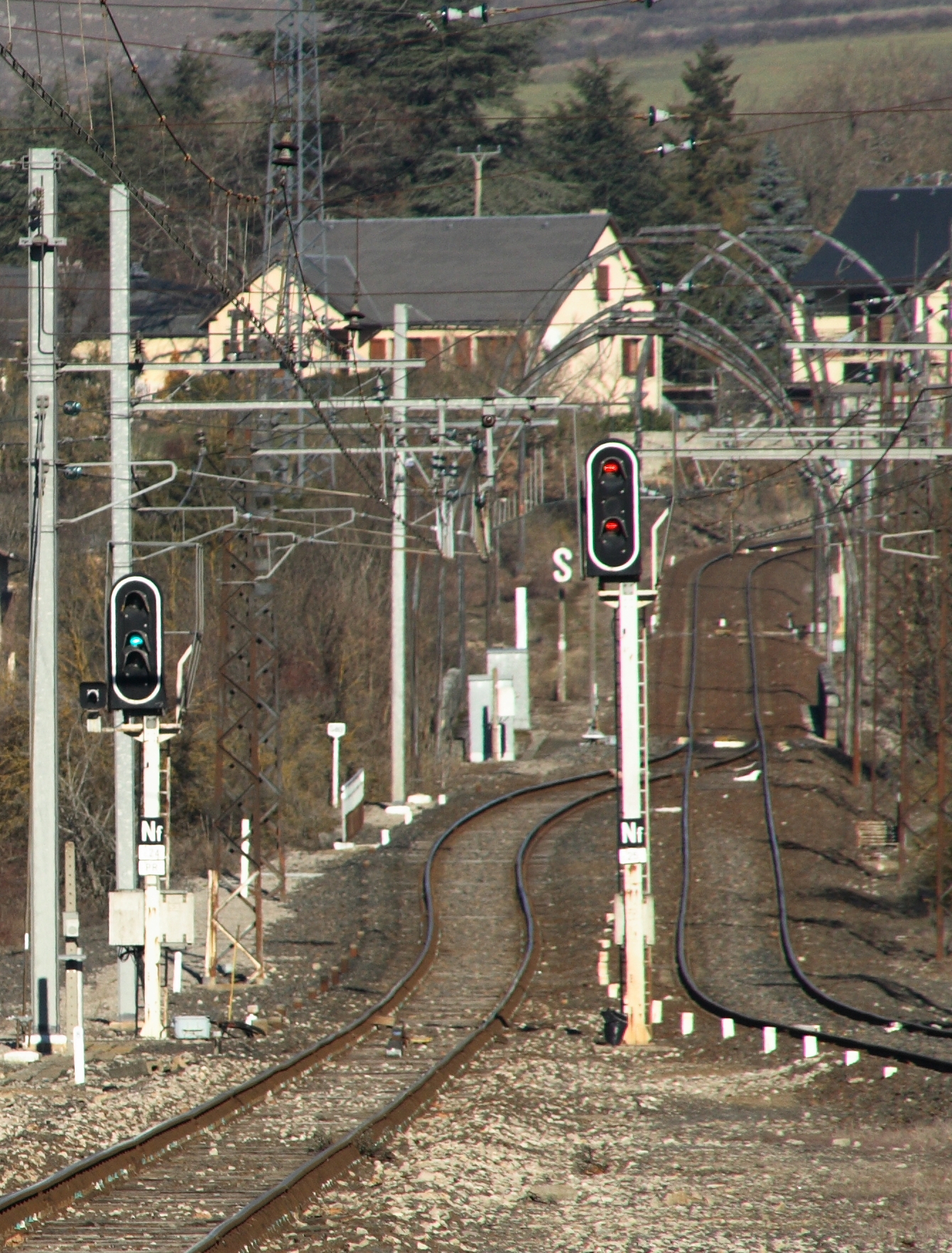

loc Publication: 17 janvier 2009 Publication: 17 janvier 2009 J'ai enfin retrouvé une photo du Cv 102 bon on le voit dans le fond de l'image (pardon pour le leger flou a 800mm de focale ca ne pardonne pas)

BB4100 Publication: 2 février 2009 Publication: 2 février 2009 Salut! il y a un Cv borgne aussi à la Villette pour interdire les sorties sur voie principales par la voie d'entrée. Je connais aussi un carré classique qui ne peut pas s'ouvrir. Il est à Sévérac le Chateau sur la première voie à quai, en direction de Neussargues. La gare est équipée en voie de gauv=che avec des aiguilles talonnables. Donc dans le cas général, ce carré est toujours franchi à revers
Lyon-St-Clair Publication: 2 février 2009 Publication: 2 février 2009 As-tu une photo de ce carré assez spécial ( après le Cv borgne, le batard franco-suisse, voici le carré qui ne s' ouvre jamais ) koiquesse
BB4100 Publication: 2 février 2009 Publication: 2 février 2009 (modifié) Lyon-St-Clair a dit : As-tu une photo de ce carré assez spécial ( après le Cv borgne, le batard franco-suisse, voici le carré qui ne s' ouvre jamais ) Le voilà: Pour les amateurs, on voit bien les ogives qui grimpent vers le col de Lagarde Et pour ceux qui sont observateurs, on voit bien le gauche juste avant l'aiguille et la traverse incriminée (re)peinte en blanc koiquesse Modifié 2 février 2009 par BB4100

Invité Fabr Publication: 5 février 2009 Publication: 5 février 2009 loc a dit : J'ai enfin retrouvé une photo du Cv 102 bon on le voit dans le fond de l'image (pardon pour le leger flou a 800mm de focale ca ne pardonne pas) Vachement fort.. tu as declenché pile quand le suppo à fait basculer la zone, et donc fermeture du carré.... Du GRAND art.... Fabrice

loc Publication: 7 février 2009 Publication: 7 février 2009 Fabr a dit : Vachement fort.. tu as declenché pile quand le suppo à fait basculer la zone, et donc fermeture du carré.... Du GRAND art.... Fabrice C'est surtout un gros coup de bol car je ne m'y attendais pas du tout à avoir le carré se présentant et le Ralentissement s'effaçant.
