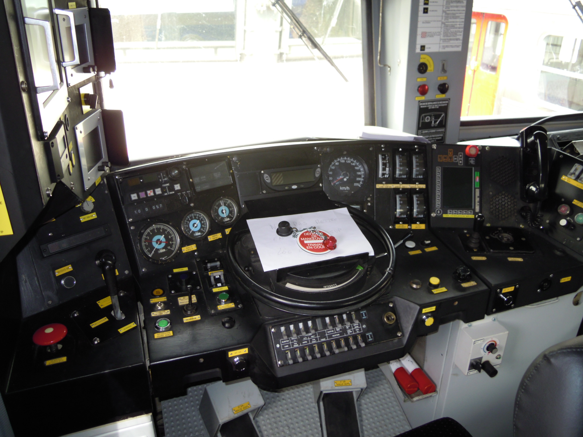

seb700_0 Publication: 3 juin 2011 Publication: 3 juin 2011 Bonjour , Un petit up du sujet pour présenter de nouvelles photos de la 7601 en livrée Transilien. (Merci à Denis , cheminot à Lyon) Voila bonne fin de journée.
Cyril83 Publication: 3 juin 2011 Publication: 3 juin 2011 Pas facile de trouver un espace où placer les berlingots de couleur. C'est l'EAS qui prend toute cette place à gauche du pupitre ?
seb700_0 Publication: 3 juin 2011 Publication: 3 juin 2011 Pas facile de trouver un espace où placer les berlingots de couleur. C'est l'EAS qui prend toute cette place à gauche du pupitre ? Oui !
Invité necroshine Publication: 3 juin 2011 Publication: 3 juin 2011 Oui ! Ils ont modifié le systeme de chauffage train ? Ou peut etre que les CVS des VB2N rénovées sont moins capricieux !!! (je ne roulais qu'avec les anciennes)

bertrand Publication: 7 juin 2011 Publication: 7 juin 2011 Bonjour, C'est l'EAS qui prend toute cette place à gauche du pupitre ? L'EAS ce sont seulement les deux petits écrans superposés à droite. Le grand écran avec les poignées, sur la gauche, c'est le SIVE (Système d'Informations Voyageurs Embarqué).

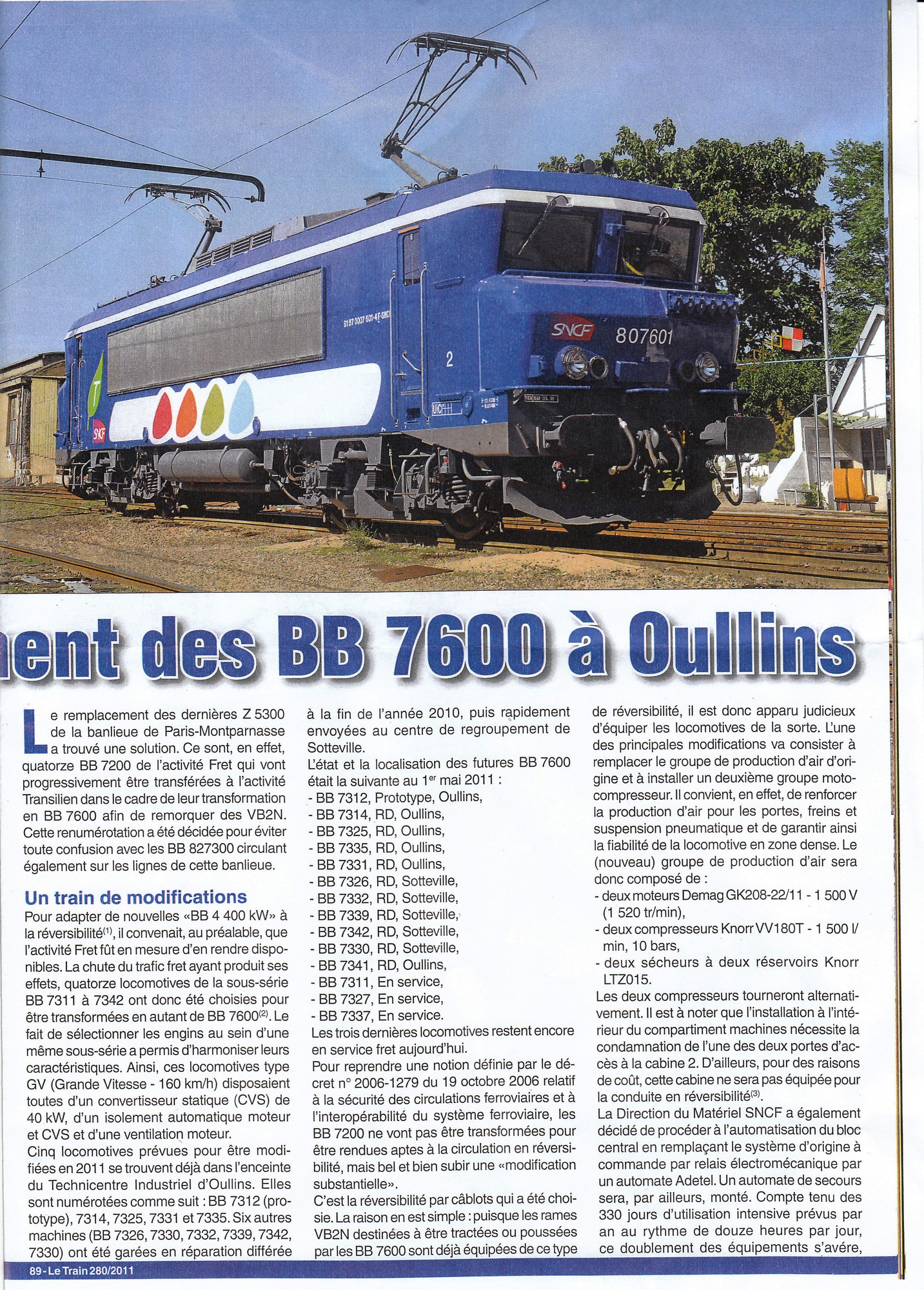

PSL84 Publication: 28 juillet 2011 Publication: 28 juillet 2011 Voici un peu plus de détails sur ces fameuses 7600
seb700_0 Publication: 29 juillet 2011 Publication: 29 juillet 2011 Bonjour, Merci pour l'article mais il manque la suite on dirait . Une deuxième page ?

zoom 45 Publication: 29 juillet 2011 Publication: 29 juillet 2011 (modifié) Bonjour, Merci pour l'article mais il manque la suite on dirait . Une deuxième page ? Article de quatre pages dans LE TRAIN d'Aout 2011. Par contre scanner un article de magazine, je sait pas si c'est........:cool: Modifié 29 juillet 2011 par zoom 45

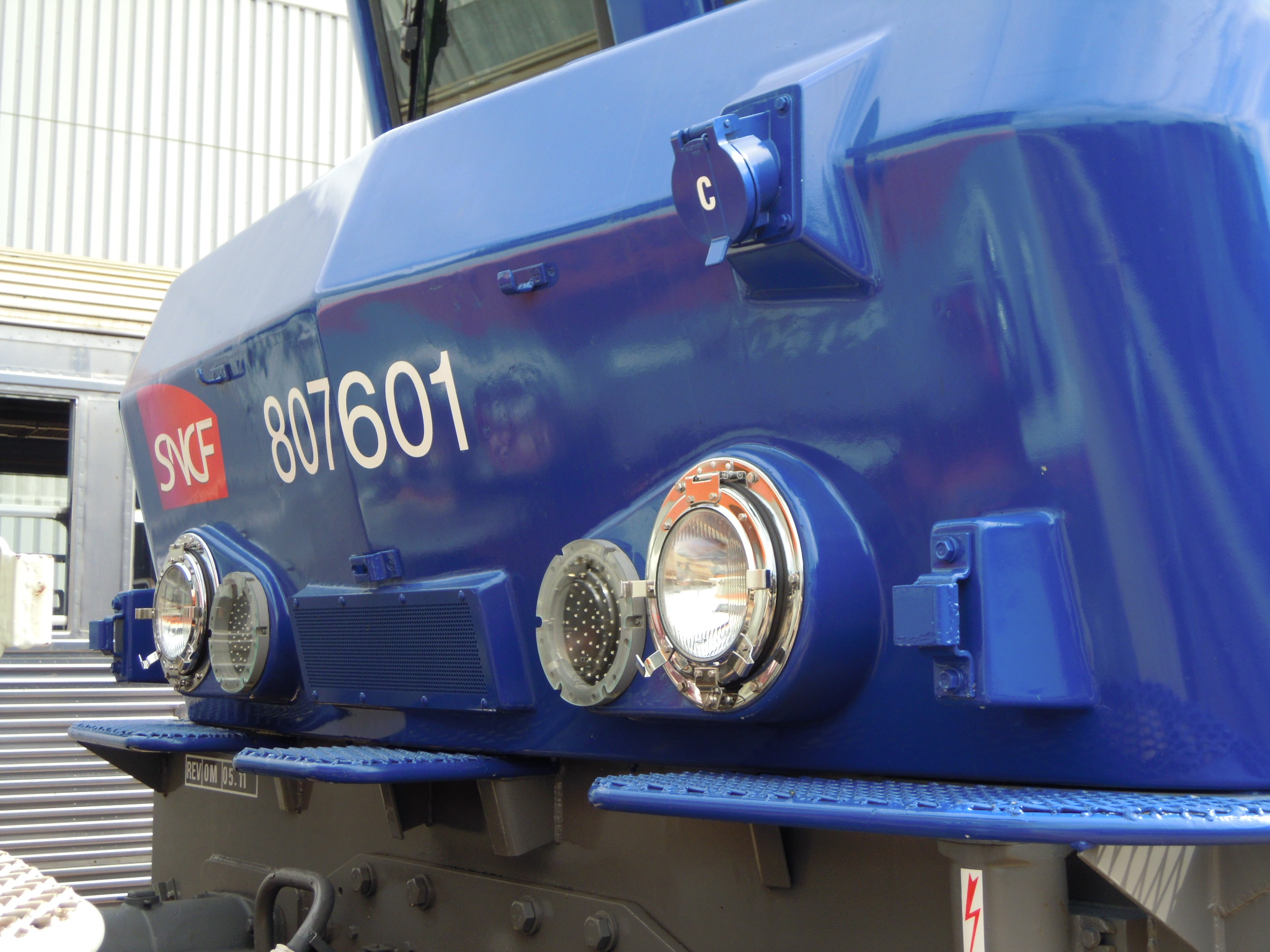

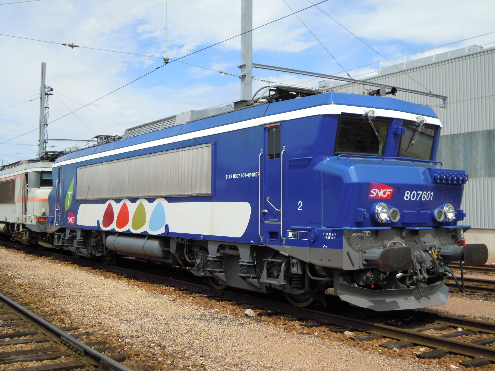

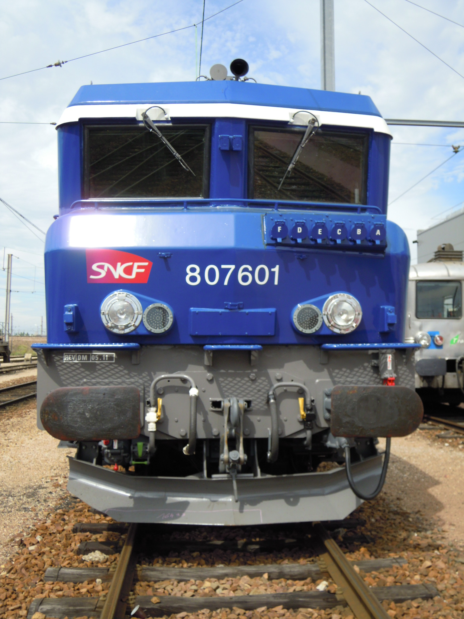

CRL COOL Publication: 12 août 2011 Publication: 12 août 2011 Des tofs de la BB7601 faites à VSD jeudi 11 aout. La machine est partie sur Oullins le 12 aout sur un TM qui comprenait aussi les 4 22200 qui étaient garées depuis plus d'un an dans le triage... Seule une des deux cabines est équipée clim et EAS. Logiquement, seule la cabine opposée a reçu le bloc 6 prises pour les cablots EAS.

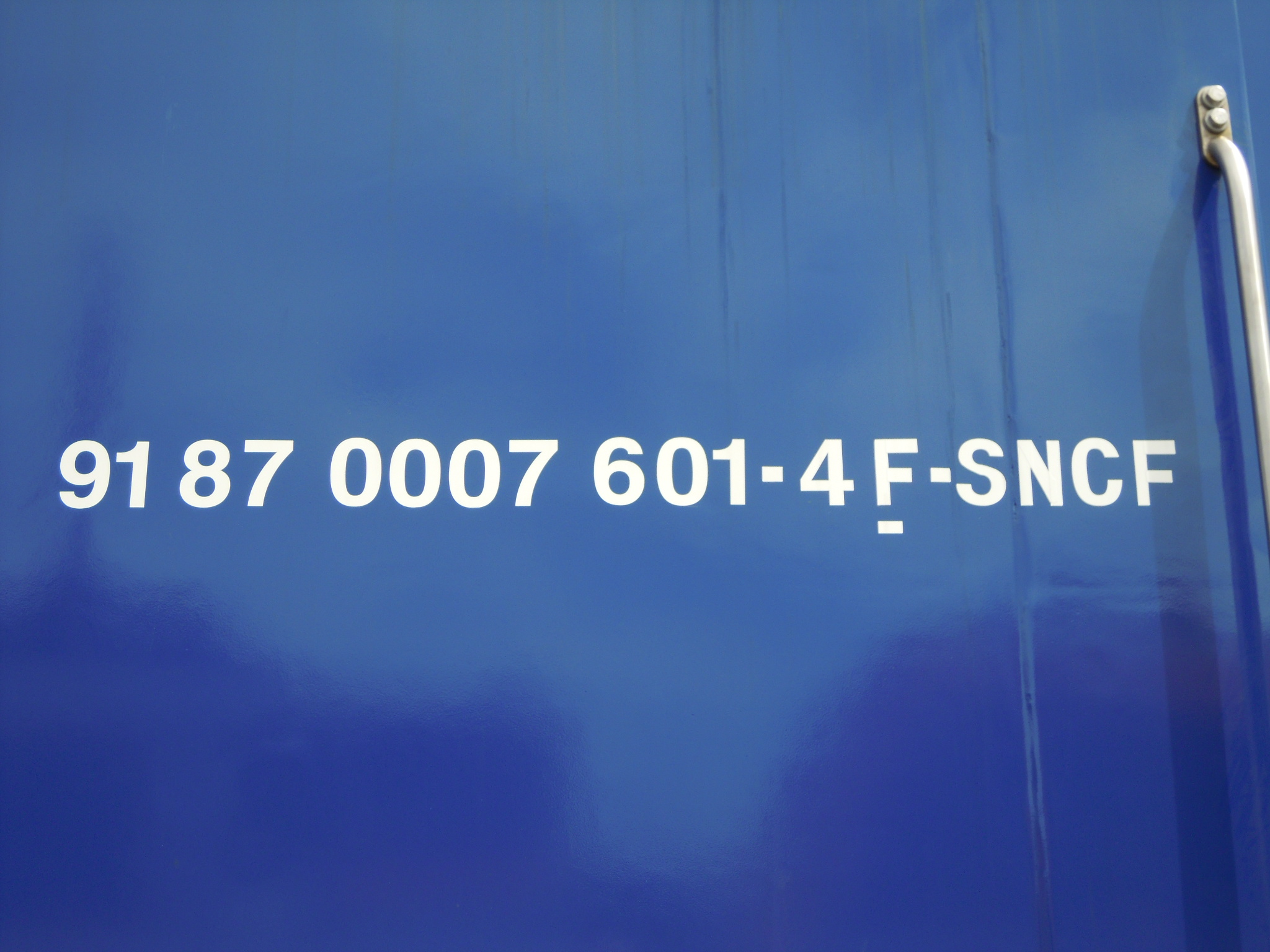

seb700_0 Publication: 12 août 2011 Publication: 12 août 2011 (modifié) Bonsoir CRL COOL, Merci pour ces petites photos : la livrée va qq peu changer : le numéro UIC va changer de place lol Sinon petite question : La loc a l'air visiblement équipée Z - NF et non plus Z - FPB , pourquoi ?? Même question pour la ventilation forcée. A noter la différence avec les 22200 Réver (7200 aussi ???) le compresseur n'est pas automatique. Il y a le Z - CPR Peux tu prendre des photos du siège aussi stp ? Modifié 12 août 2011 par seb700_0
CRL COOL Publication: 13 août 2011 Publication: 13 août 2011 Bonsoir CRL COOL, Merci pour ces petites photos : la livrée va qq peu changer : le numéro UIC va changer de place lol Sinon petite question : La loc a l'air visiblement équipée Z - NF et non plus Z - FPB , pourquoi ?? Même question pour la ventilation forcée. A noter la différence avec les 22200 Réver (7200 aussi ???) le compresseur n'est pas automatique. Il y a le Z - CPR Peux tu prendre des photos du siège aussi stp ? Pour les explications techniques, il faudrait demander aux décisionnaires de la modification Pour les photos, faudra juste que je retombe sur la machine.... Le siège est neuf, c'est sur, mais pas du type Z2N. Je ne me suis pas attaché à ce détail là.

Roukmoute Publication: 13 août 2011 Publication: 13 août 2011 Sinon petite question : La loc a l'air visiblement équipée Z - NF et non plus Z - FPB , pourquoi ?? Probablement pour que la fonction neutre se fasse sans visser la VE neutre pour la circulation en Réver, à l'image des 8500/25500 équipées de la serrure Z-REV.
Roukmoute Publication: 13 août 2011 Publication: 13 août 2011 Et on peut constater sur les photos la "bancalité" du logo SNCF carmillon. Il a coûté combien celui-là ??? cestachier
