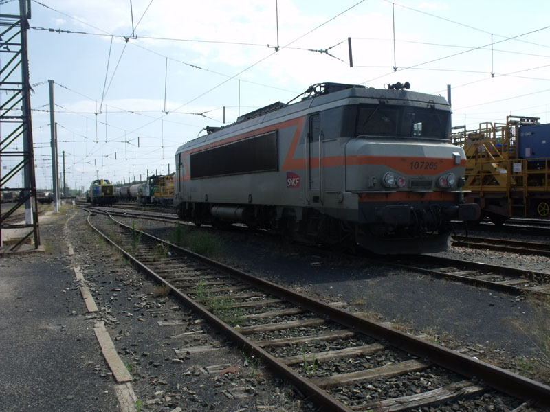

BUDD Publication: 2 août 2014 Publication: 2 août 2014 (modifié) La 7265 est prévue en modif rever MUX (emplacement prise sur le capot), ou bien a-t-elle reçue un capot poste 1 de 7600 ? Modifié 2 août 2014 par BUDD
zoom 45 Publication: 3 août 2014 Publication: 3 août 2014 (modifié) BUDD, le 02 Aug 2014 - 4:04 PM, a écrit:BUDD, le 02 Aug 2014 - 4:04 PM, a écrit: La 7265 est prévue en modif rever MUX (emplacement prise sur le capot), ou bien a-t-elle reçue un capot poste 1 de 7600 ? Le MUX passe par le(s) câblot(s) "sono". La prise sur le capot, dont tu parles, c'est pour le SAI, dont les 7200MUX "Bourgogne"(entre autre) sont équipées. Modifié 3 août 2014 par zoom 45
BUDD Publication: 3 août 2014 Publication: 3 août 2014 Le MUX passe par le(s) câblot(s) "sono". La prise sur le capot, dont tu parles, c'est pour le SAI, dont les 7200MUX "Bourgogne"(entre autre) sont équipées. Pour le MUX je suis au courant pour le câblot sono depuis fort longtemps, je me suis mal exprimé en sous entendant que les machines MUX l'étaient grâce à cet emplacement pour la prise SAI. La 7265 est-elle donc prédisposée à cette modif MUX + SAI ? Puisque l'on est dans les précisions, cette prise correspond au câblot C sur les 7600 et uniquement coté poste 1 (rien à voir donc avec les machines MUX).
PSL84 Publication: 3 août 2014 Publication: 3 août 2014 En effet, pas de MUX sur les 7600, elle a déjà assez de problème, le MUX n'aurait rien arangé
