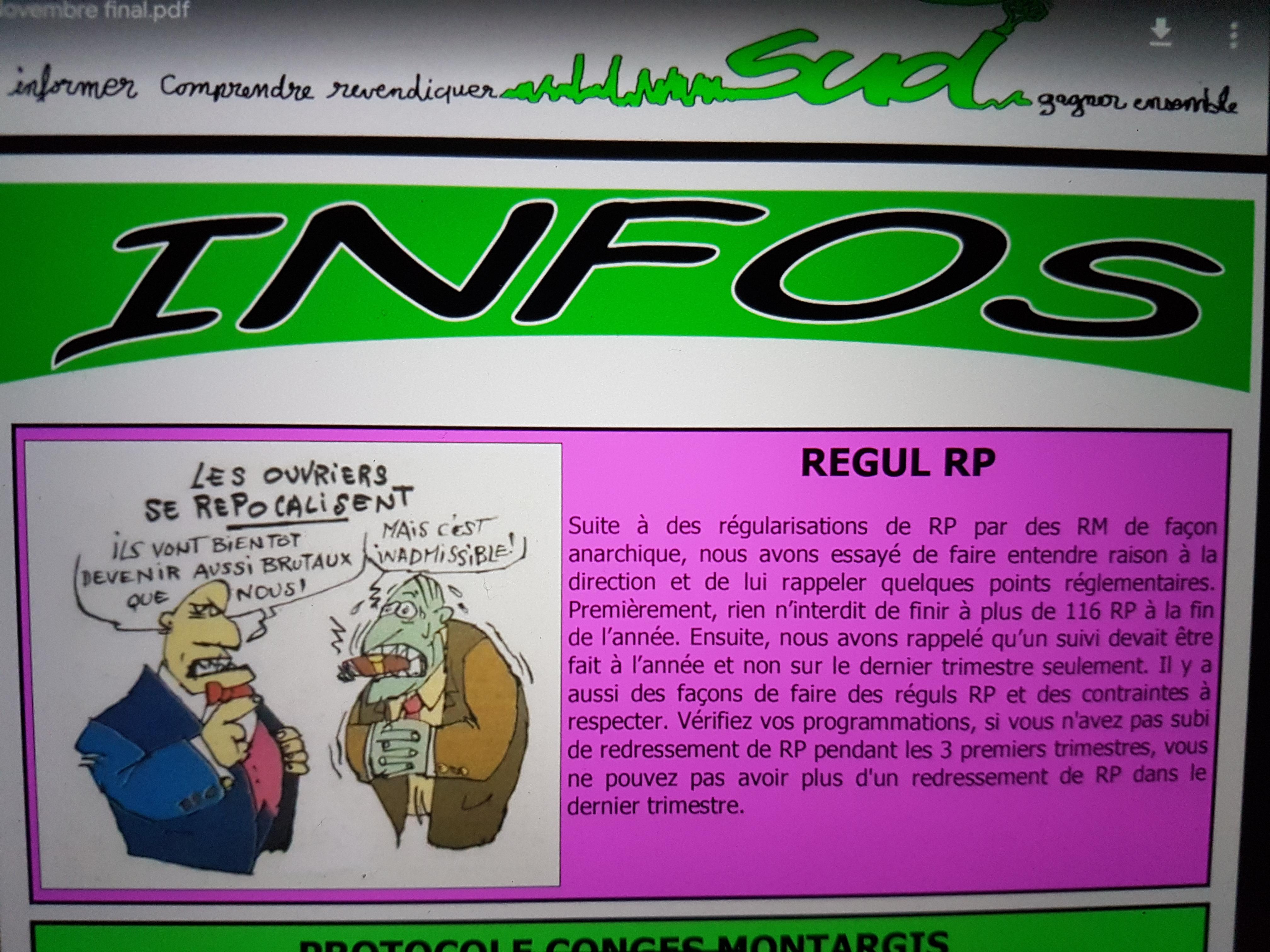

yienyien89 Publication: 1 décembre 2018 Publication: 1 décembre 2018 Pour faire un rattrapage de repos? Il me semble que c'est qu'une fois par trimestre Si c'est bien pour une regul RP, on a eu ce paragraphe dans le dernier compte rendu DP
Roukmoute Publication: 2 décembre 2018 Publication: 2 décembre 2018 Il y a 12 heures, yienyien89 a dit : Pour faire un rattrapage de repos? Il me semble que c'est qu'une fois par trimestre Si c'est bien pour une regul RP, on a eu ce paragraphe dans le dernier compte rendu DP Oui, mais le texte ne parle que de la transformation d'un RP double en RP sec+RM (une fois par trimestre maxi, c'est certain), il ne parle pas de la transformation d'un RP triple en RP double+RM. C'est là qu'est l'os, hélas. 1
bagnis Publication: 2 décembre 2018 Publication: 2 décembre 2018 Bonjour, Il y a une précision et une faille pour vous imposer une modification de RP en RM plus d’une fois par trimestre avec l’article 16 Rh00677 article 4 : Si le fait pour un agent de suivre son roulement conduit à lui attribuer un nombre de jours de repos périodiques supérieur à celui auquel il a droit, et s'il n'est pas dérogé aux règles d'attribution des repos périodiques doubles, énoncées au §4 de l'article 16, il est possible de remplacer plusieurs repos périodiques doubles par trimestre, dès lors que leur nombre reste égal à 3 par mois, - soit par un repos périodique simple accolé à un repos complémentaire, et dans ce cas la durée initiale de la période de ce repos devra rester inchangée, - soit par un repos périodique simple situé le dimanche, mais cette situation doit être exceptionnelle conformément à l’accord d’entreprise. Donc en contradiction avec les accords collectifs ( ex rh00077) qui dit 1 fois par trimestre. Par contre pas de précision pour les triples , donc autorisé...pour la boîte. 1
