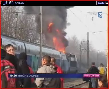

Dom Le Trappeur Publication: 10 janvier 2009 Publication: 10 janvier 2009 Incendie sur une motrice de TGV dans l'Ain: 550 passagers évacués AFP L'une des motrices d'un TGV assurant la liaison Nantes/Bourg-Saint-Maurice (Savoie) a pris feu, samedi matin, à hauteur de Pont-de-Veyle (Ain) et les 550 passagers ont été évacués sans incident, a-t-on appris auprès de la direction de la SNCF de Chambéry. L'incendie, dont on ignore l'origine, s'est déclaré vers 10H45 sur la motrice de queue du TGV 5309, à la sortie de la portion à grande vitesse, a précisé un porte-parole de la SNCF. Les 550 passagers, tous indemnes, ont été évacués et pris en charge en gare de Saint-Jean-de-Veyle et dans la salle des fêtes. Ils ont ensuite été transférés par autocars à Bourg-Saint-Maurice, où d'autres TGV devaient les conduire à Bourg-Saint-Maurice, selon la même source. "Tout le reste du trafic SNCF a été détourné" et huit TGV à destination de la Tarentaise et de ses stations de ski devraient enregistrer des retards d'au moins une heure, a-t-on ajouté. L'incendie, qui ne s'est pas propagé aux voitures, a été maîtrisé par les pompiers vers 12H15.

midoman13 Publication: 10 janvier 2009 Auteur Publication: 10 janvier 2009 Je viens de voir les images sur France 3...IMPRESSIONNANT.. La voiture juste devant la motrice de queue a eu les vitres déformées par la chaleur!!
NEMO94 Publication: 10 janvier 2009 Publication: 10 janvier 2009 (modifié) Reportage passé sur France 3 au 19/20 et sans doute repris d'une édition régionale, début d'incendie dans la motrice d'une rame TGV Duplex, hors LGV. On est un peu loin d'un "dégagement de fumée sans gravité...." :Smiley_39: Modifié 10 janvier 2009 par NEMO94
deltaboys Publication: 10 janvier 2009 Publication: 10 janvier 2009 Idem, je viens de voir les images sur France 2. C'est en effet assez impressionnant, rame TGV Duplex
