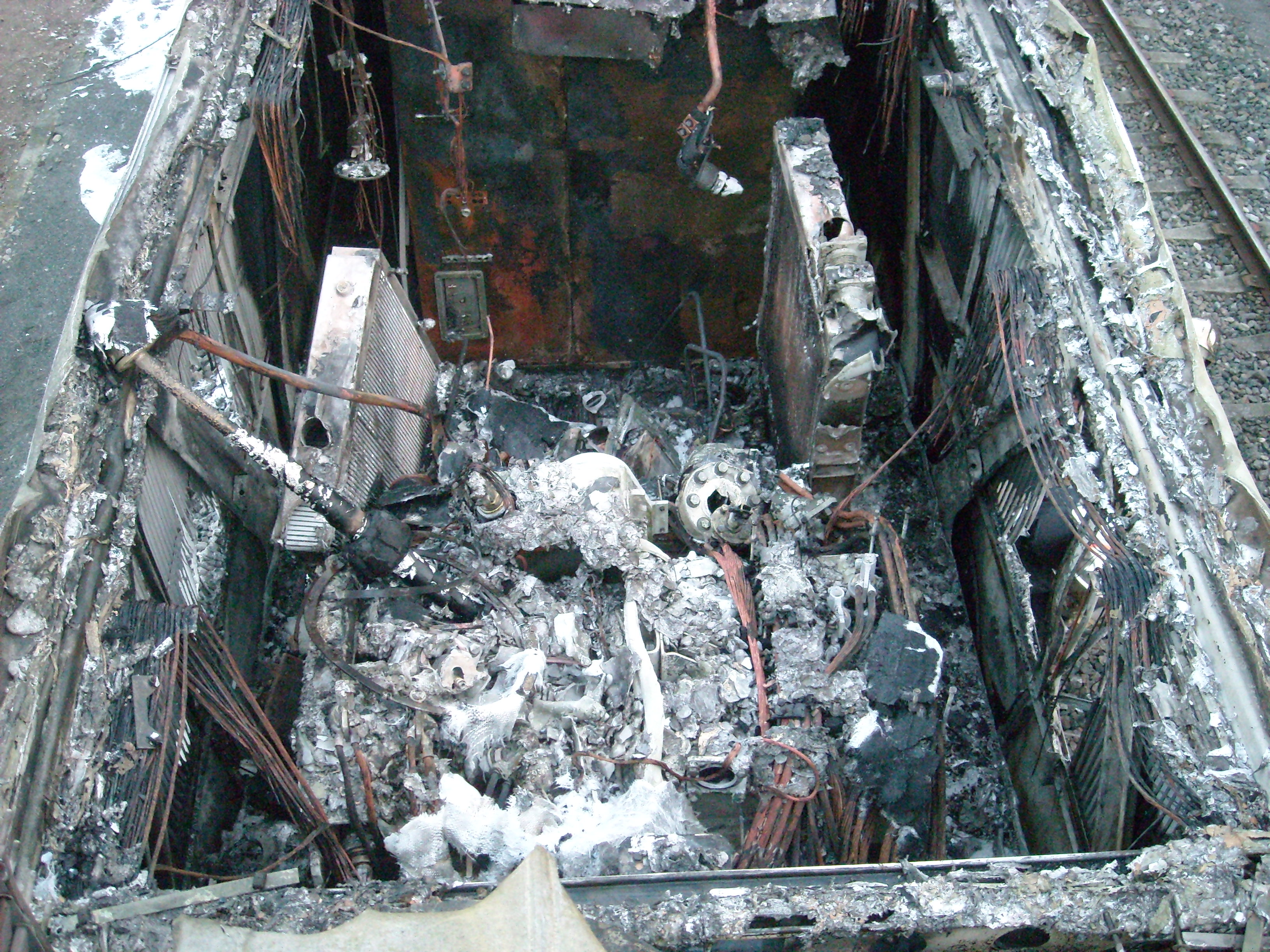

fby Publication: 11 janvier 2009 Publication: 11 janvier 2009 Bonjour , C'est vrai que cela fait mal de constater et voir une situation pareille . Après avoir vu le reportage diffusé sur France 3 Rhône Alpes , on peut voir que le sinistre se situe à l'emplacement du transformateur principal , et le bain d'huile qui se trouve présent dans cette pièce a bien dû attiser les flammes . Il reste donc à savoir et à comprendre si l'origine du feu provient du transformateur ou de l'armoire des circuits électriques située à coté en allant vers la cabine de conduite . Un point reste aussi à éclaircir ; pourquoi le circuit de détection incendie , ne s'est pas déclenché avec affichage de l'information en cabine . j'ai une hypothèse....................................................................... ...................... un cocktail Molotov jeté par l'ultra gauche :Smiley_40:

stephj915 Publication: 11 janvier 2009 Publication: 11 janvier 2009 Motrice est pourtant bien le bon terme dans ce cas. Sur les TGV il existe des detecteurs d'incendie. Pour faire court, il sont constitués par un tube souple situé dans les blocs moteurs et bloc auxiliaire. Dans le cas d'un elevation de temperature ce tube fond et la pression d'air qu'il contient s'échappe et un manostat declenche une alerte incendie avec allumage d'une lampe au pupitre. Maintenant si l'incendie prends ailleurs par exp au compresseur ou au transfo principal la detection peut etre retardé voir ne pas avoir lieu. Il a certainement été considerer que les blocs moteurs et auxiliaire etait les endrois les plus propice au depart d'incendies compte tenu des fortes intensité qu'ils gerent. A noter que sur le Dupleix ce dispositif exsite aussi dans la parti basse de la R4 (local technique) mais avec des indices différents des motrices. Si mes souvenirs sont bon je crois que le transformateur principale est équipé de ce système de détection incendie. Moi perso meme en dehors de mes heures de service,je regarde les trains passer quand je me trouve à proximité des voies de chemins de fer... pour voir l'anomalie peut etre..et pourtant je n'ai qu'un an de chemin de fer!!! Mais il me semble que cela est repris pour tous les cheminots le signalement d'un convoi dangereux, non? Je pense que n'importe qui bossant aux chemin de fer et ayant un minimum de conscience professionnelle ce doit (en service ou non) de signalé les incidents qu'il pourrai avoir vue.

windson Publication: 11 janvier 2009 Publication: 11 janvier 2009 Le mécano à dût avoir une alerte en cabine et une disjonction, puis s' est arrêté compte tenu du soucis. Pour la motrice, il n'y a plus d'espoir, la 255 sera radiée, le châssis s'est déformé sous la chaleur, il n' y a plus rien à récupérer au vus des images. Elle fera peut être des essais avec d'autres motrices prototype.

zoreglube Publication: 12 janvier 2009 Publication: 12 janvier 2009 Le mécano à dût avoir une alerte en cabine et une disjonction, puis s' est arrêté compte tenu du soucis. Pour la motrice, il n'y a plus d'espoir, la 255 sera radiée, le châssis s'est déformé sous la chaleur, il n' y a plus rien à récupérer au vus des images. Elle fera peut être des essais avec d'autres motrices prototype. Salut , La motrice concernée est la M2 , donc la 29110 , il faut espérer qu'elle ne soit pas trop touchée , car le sinistre a été relativement court mais intense .
SATANAS Publication: 12 janvier 2009 Publication: 12 janvier 2009 Le mécano à dût avoir une alerte en cabine et une disjonction, puis s' est arrêté compte tenu du soucis. Pour la motrice, il n'y a plus d'espoir, la 255 sera radiée, le châssis s'est déformé sous la chaleur, il n' y a plus rien à récupérer au vus des images. Elle fera peut être des essais avec d'autres motrices prototype. Une motrice et une rame de réserve Duplex en plus finalement....
BEYYUS 71 Publication: 12 janvier 2009 Publication: 12 janvier 2009 http://www.cheminots.net/forum/uploads/monthly_01_2009/post-6052-1231793960.jpghttp://www.cheminots.net/forum/uploads/monthly_01_2009/post-6052-1231793960.jpghttp://www.cheminots.net/forum/uploads/monthly_01_2009/post-6052-1231794241.jpg pour l'état de la motrice j'ai essayé de faire parvenir 3 photos, mais je ne sais pas comment il faut faire
