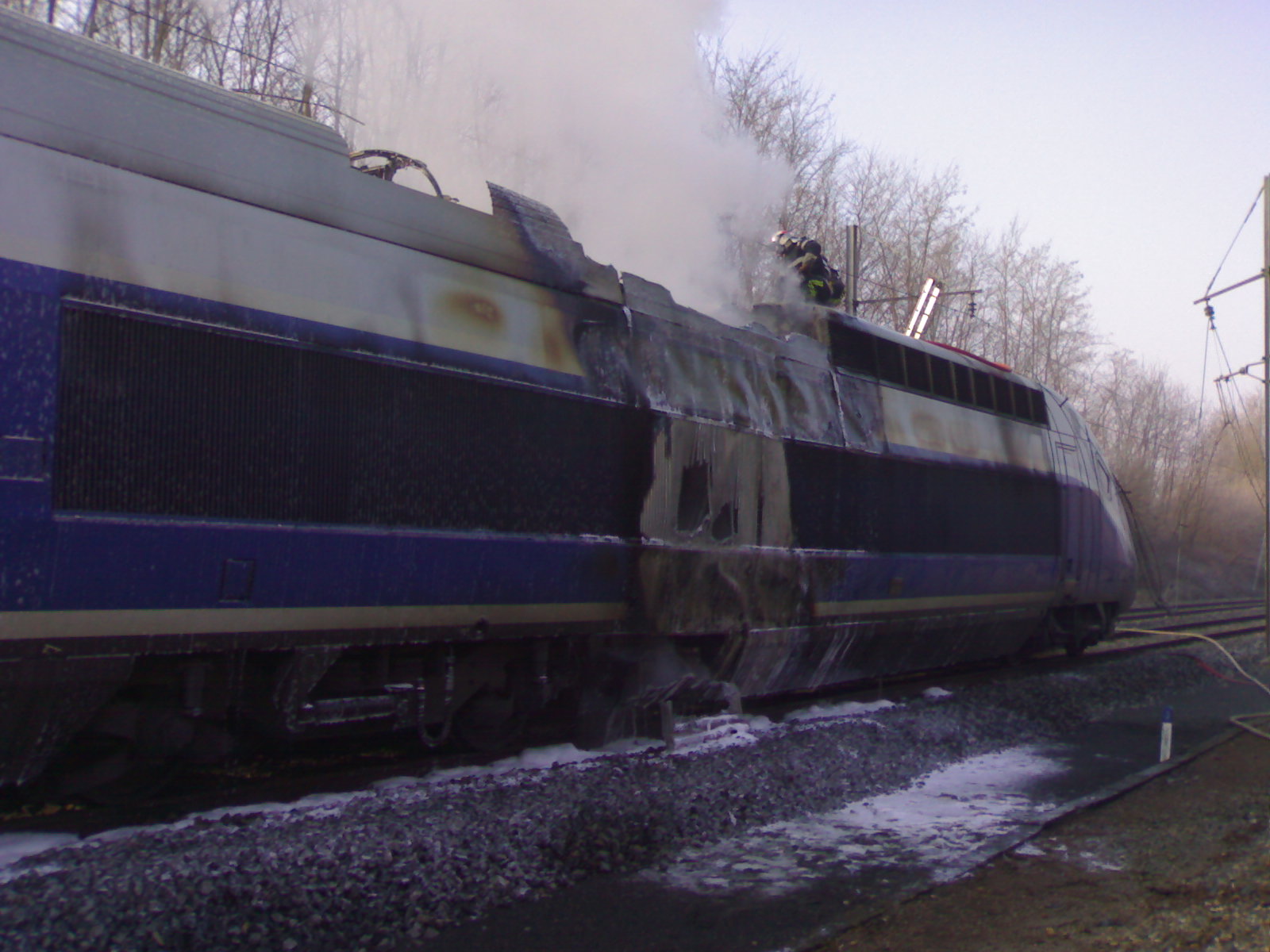

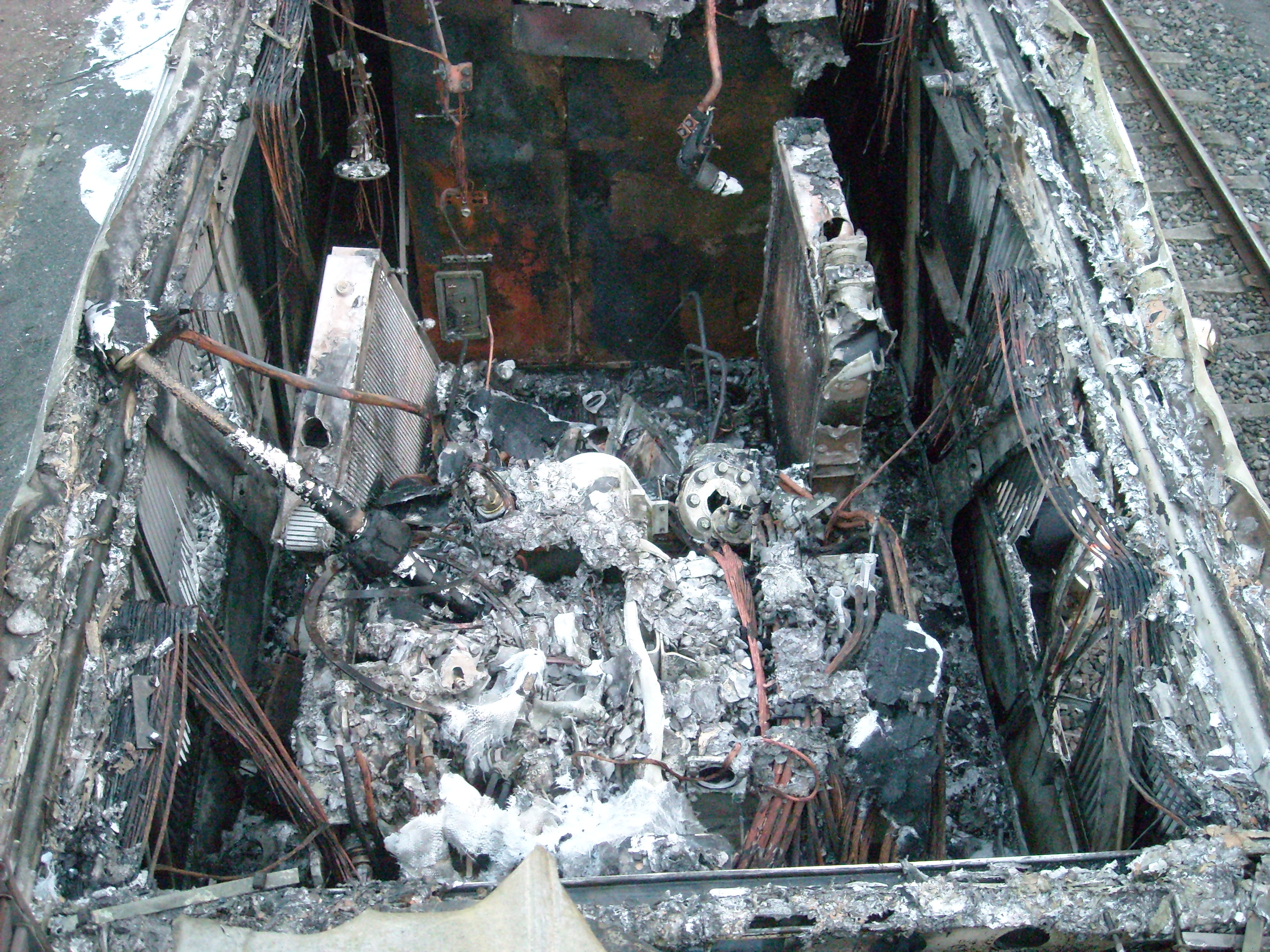

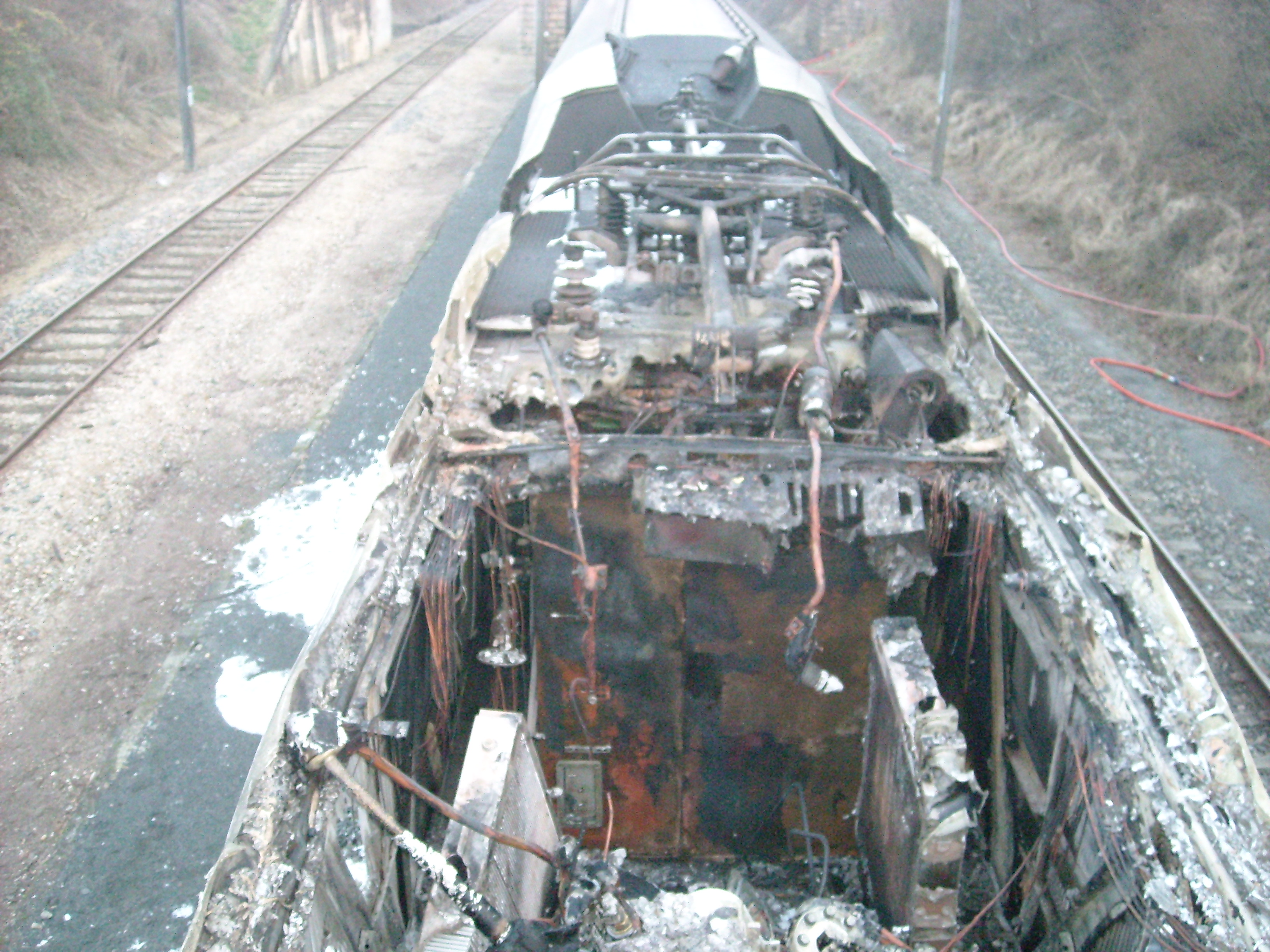

BEYYUS 71 Publication: 27 janvier 2009 Publication: 27 janvier 2009 Un peu en retard (faute de temps) une deuxième série de photos de la rame 255. Je laisse le soin aux professionnels de diagnostiquer le défaut par rapport aux photos de la motrice prise juste après l'incendie.
BEYYUS 71 Publication: 27 janvier 2009 Publication: 27 janvier 2009 (modifié) Chapeau bas à l'équipe caténaire LGV de Pont de Veyle qui rentrait d'intervention, et qui a été la première à intervenir sur des installations dont elle n'a pas la charge! Coupure d'urgence et évacuation des enfants de la première voiture à côté de la motrice en flamme et aide au transfert des voyageurs dans les différents centres d'hébergement mis à disposition par la commune. Ces agents ont été très touchés par les remerciements de nos clients. Encore un grand bravo toute l'équipe. Étant moi même intervenu sur l'incident, au nom de l'équipe caténaire LGV de pont de Veyle qui a fait preuve d'un très grand professionnalisme et d'un sang froid extraordinaire (surtout les 3 agents qui ont procédés à l'évacuation), je remercie pousse cailloux, et transmettrais aux personnes concernés. Une ou deux photos en prime, voir une video si ca passe. rame_255_france_3.wmv Modifié 27 janvier 2009 par nicopasta Correction de balises
Invité 5121 Publication: 28 janvier 2009 Publication: 28 janvier 2009 Un peu en retard (faute de temps) une deuxième série de photos de la rame 255. Je laisse le soin aux professionnels de diagnostiquer le défaut par rapport aux photos de la motrice prise juste après l'incendie. chauffe Marcel !

CaptainDangeax Publication: 8 juin 2009 Publication: 8 juin 2009 Bonjour , La rame 255 ne sera plus inscrite à l'effectif du parc Duplex de Châtillon , une autre rame devrait prendre sa place . La motrice 29110 est effectivement très mal en point , et son remplacement pourrait être assuré par la motrice de secours issue de la rame réseau 502 réformée ( 28003 ) , ou solution plus improbable par la construction d'une motrice neuve . Bonjour à tous Je suis nouveau sur le forum. La motrice est venue en remorque derrière la 72148 ce matin à Lille-Flandres. Elle est effectivement bien abimée. J'ai discuté avec les cheminots du convoi, et ils m'ont dit que le feu du transformateur a été provoquée par un défaut de disjoncteur, qui a envoyé de la caténaire vers le circuit 16000V. Ils m'ont également dit que la machine serait réparée chez LM, à Lille.
Invité 5121 Publication: 8 juin 2009 Publication: 8 juin 2009 Bonjour à tous Je suis nouveau sur le forum. La motrice est venue en remorque derrière la 72148 ce matin à Lille-Flandres. Elle est effectivement bien abimée. J'ai discuté avec les cheminots du convoi, et ils m'ont dit que le feu du transformateur a été provoquée par un défaut de disjoncteur, qui a envoyé de la caténaire vers le circuit 16000V. Ils m'ont également dit que la machine serait réparée chez LM, à Lille. merci l'ami. pour ta gouverne je corrrige : ..... un défaut de disjoncteur, qui a envoyé depuis la caténaire du courant continu vers le circuit 25000 V. Ils m'ont également dit que la machine serait réparée aux ateliers SNCF d'Hellemmes dans la banlieue de Lille.
