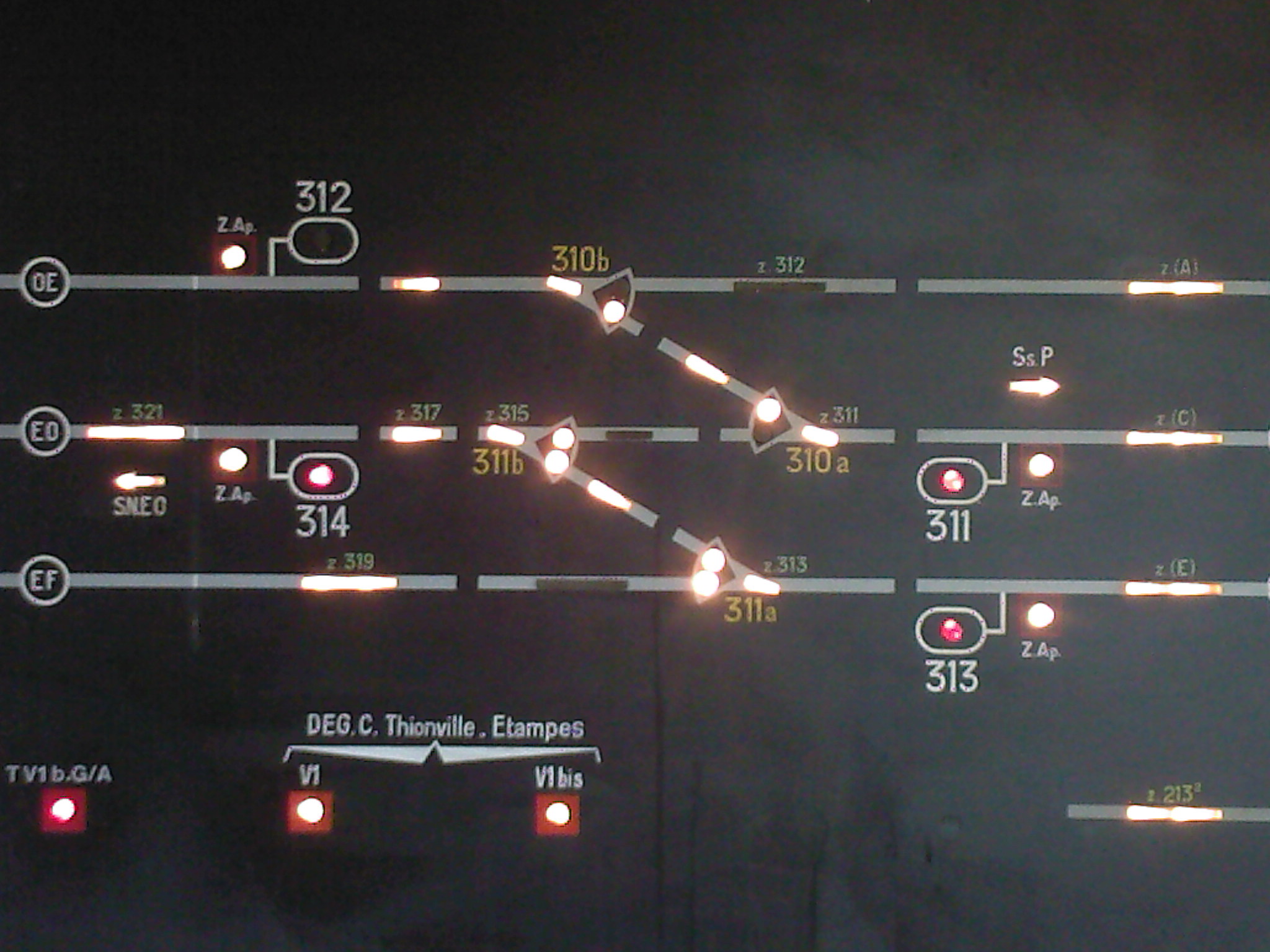

sebounetdu63 Publication: 15 janvier 2009 Publication: 15 janvier 2009 Moi je les ai les contrôles pas de problème: si vous voulez je peux vous en donner j'en ai de trop!! revoltages
dalla Publication: 15 janvier 2009 Publication: 15 janvier 2009 Moi je les ai les contrôles pas de problème: si vous voulez je peux vous en donner j'en ai de trop!! Joli revoltages
assouan Publication: 15 janvier 2009 Publication: 15 janvier 2009 Moi je les ai les contrôles pas de problème: si vous voulez je peux vous en donner j'en ai de trop!! Vas-y fourgue les vite hihi (surtout les 311) mdrmdr
