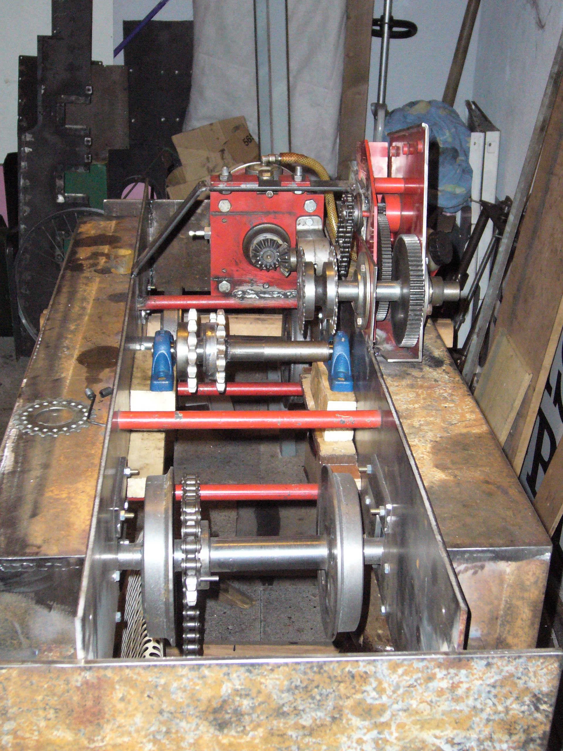

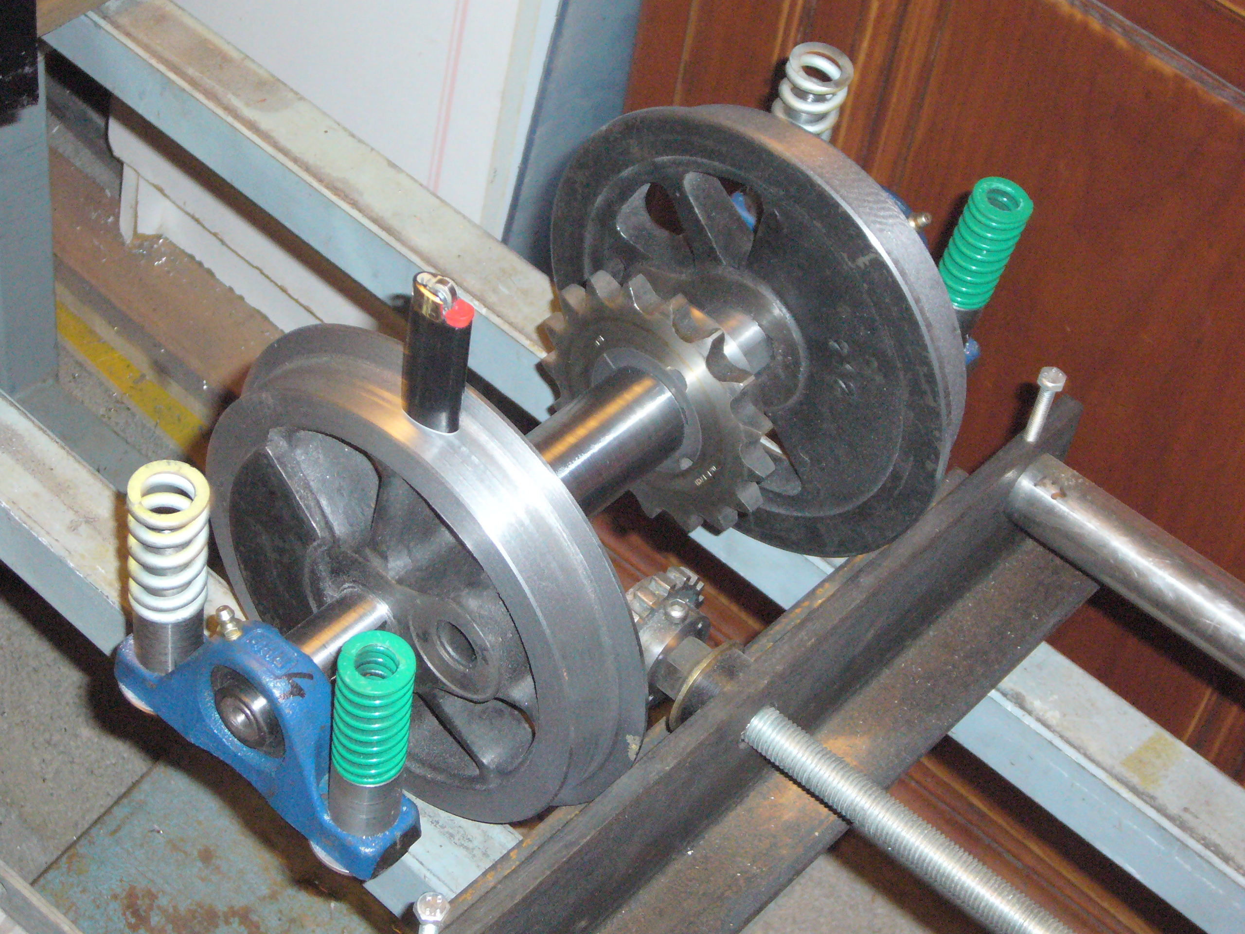

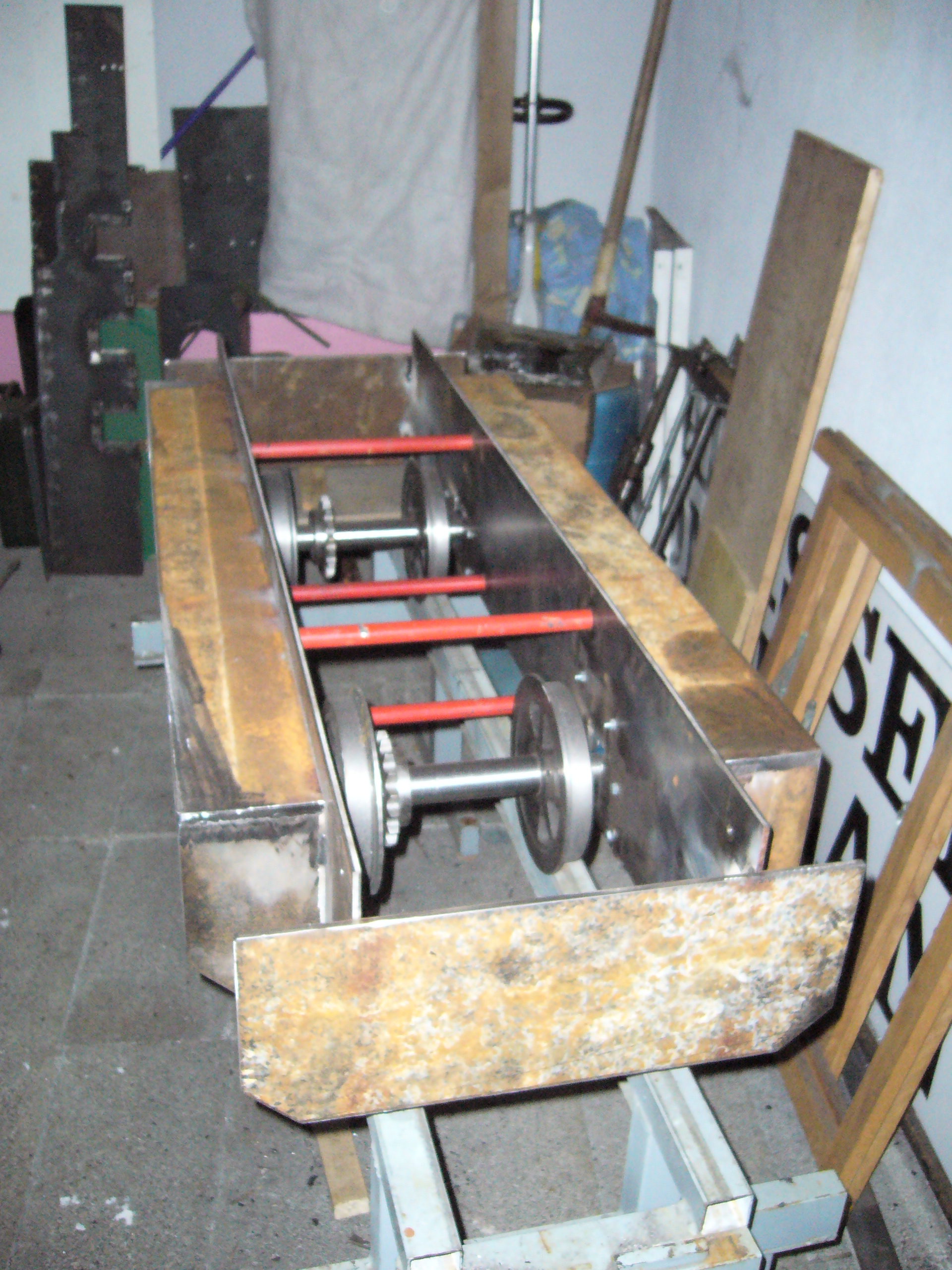

Rail cassé Publication: 18 janvier 2009 Publication: 18 janvier 2009 Salut Comme certains amis sur ce forum sont au jus de ma passion pour le gros modelisme, je mets quelques photos de ma dernière construction en cours de réalisation. L'original Réalisation des flancs du chassis Montage des essieux sur ( sous )le chassis A suivre ( pour raison de taille des fichiers.

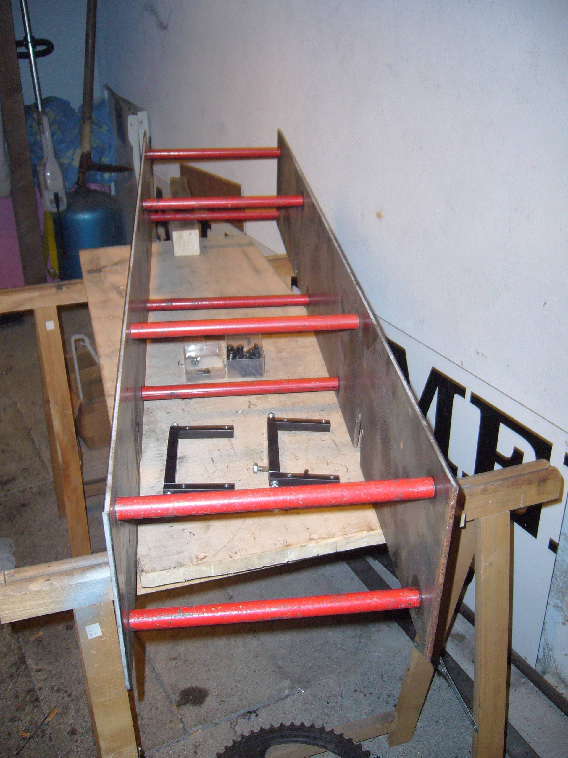

Rail cassé Publication: 18 janvier 2009 Auteur Publication: 18 janvier 2009 Détailles d'un essieux Gros oeuvre du chassis terminé ( enfin presque ) A suivre

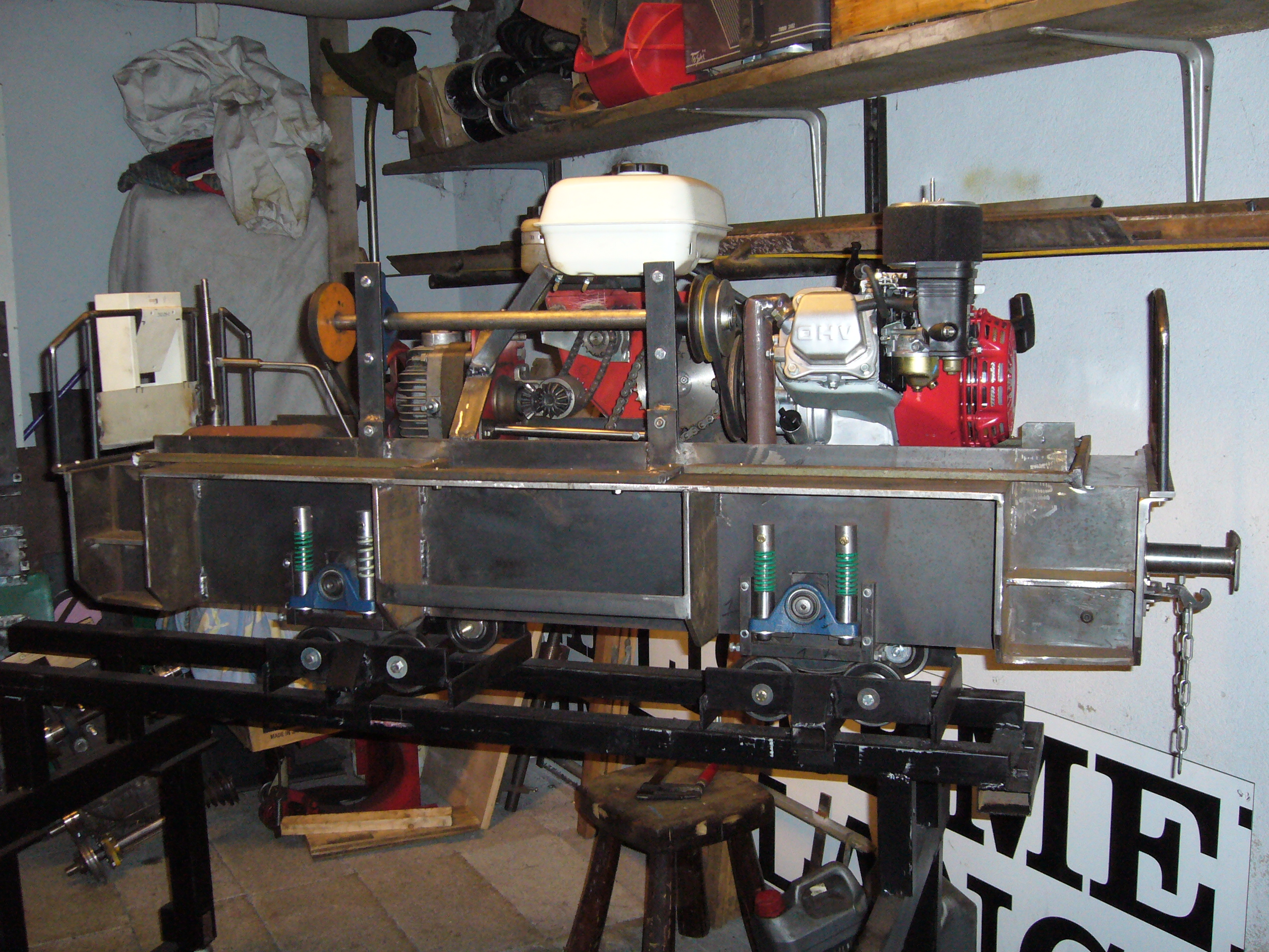

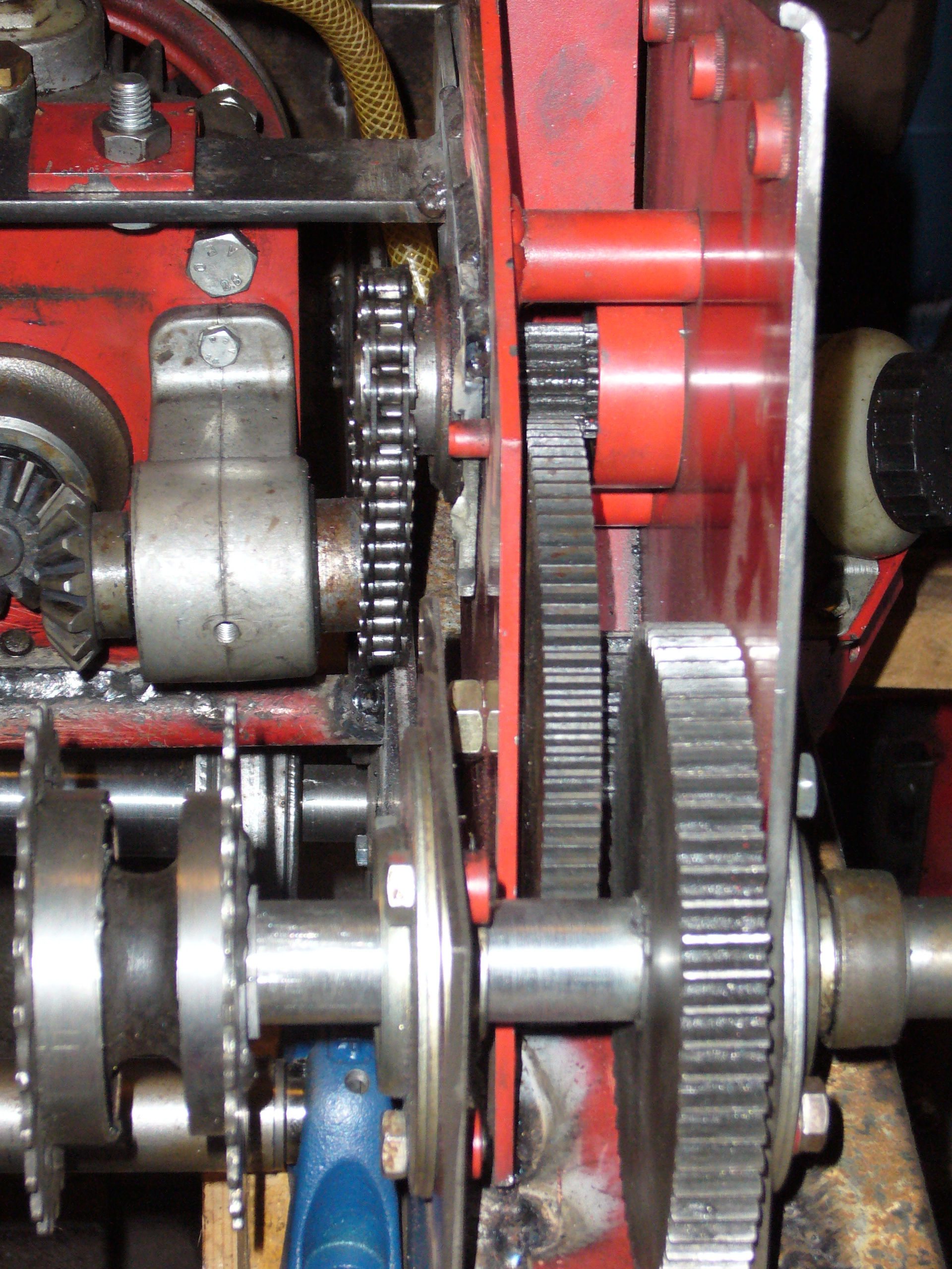

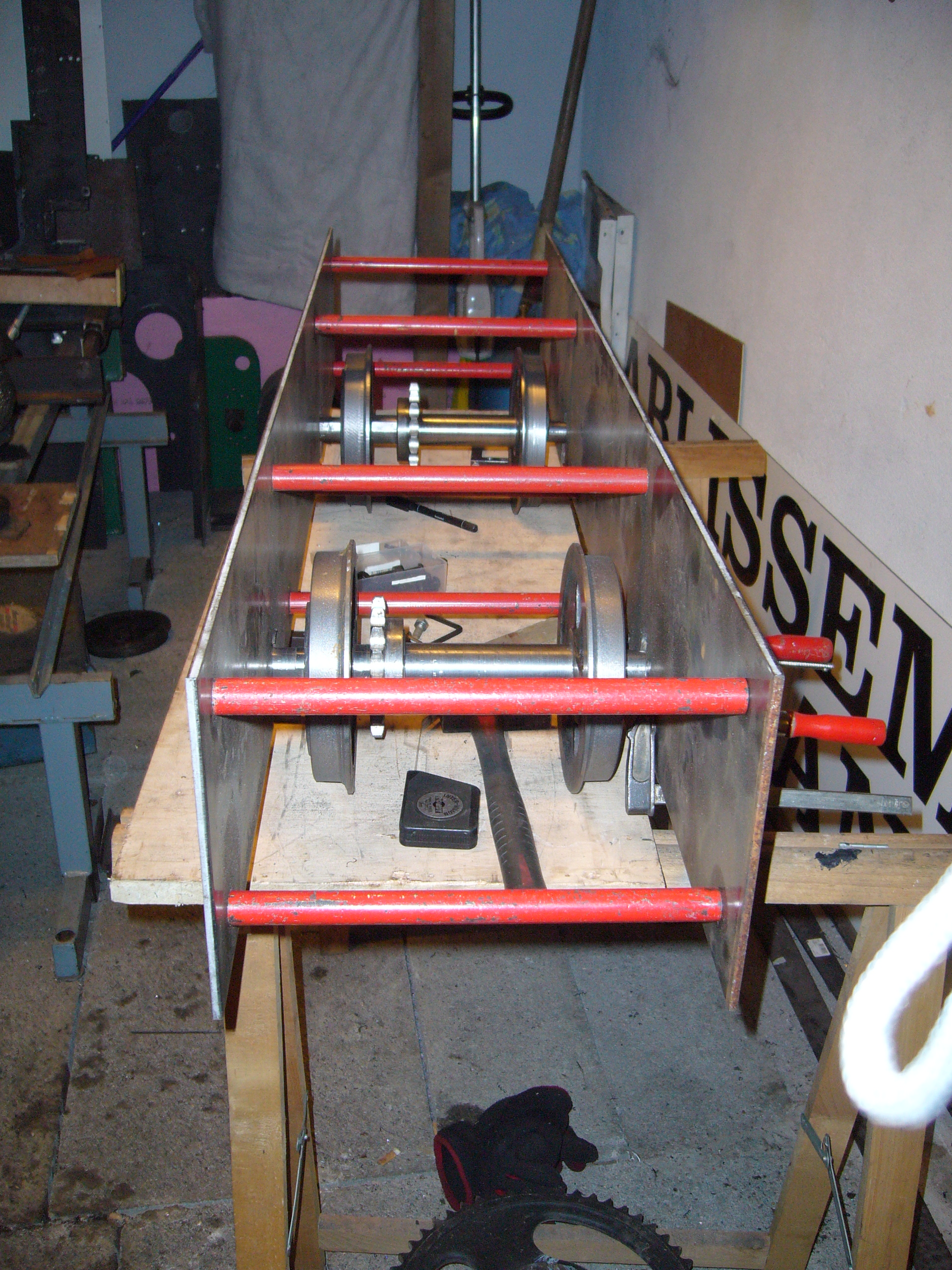

Rail cassé Publication: 18 janvier 2009 Auteur Publication: 18 janvier 2009 Montage de la transmission ( hydrostat + démultiplication, pignonerie et chaîne ). gros plan sur la transmission. la suite pour bientôt.

sebounetdu63 Publication: 18 janvier 2009 Publication: 18 janvier 2009 Montage de la transmission ( hydrostat + démultiplication, pignonerie et chaîne ). gros plan sur la transmission. la suite pour bientôt. Non mais plus sérieusement ça à l'air très sympa et c'est de la belle mécanique. Sympa l'usinage des essieux, c'est toi qui l'a fait?

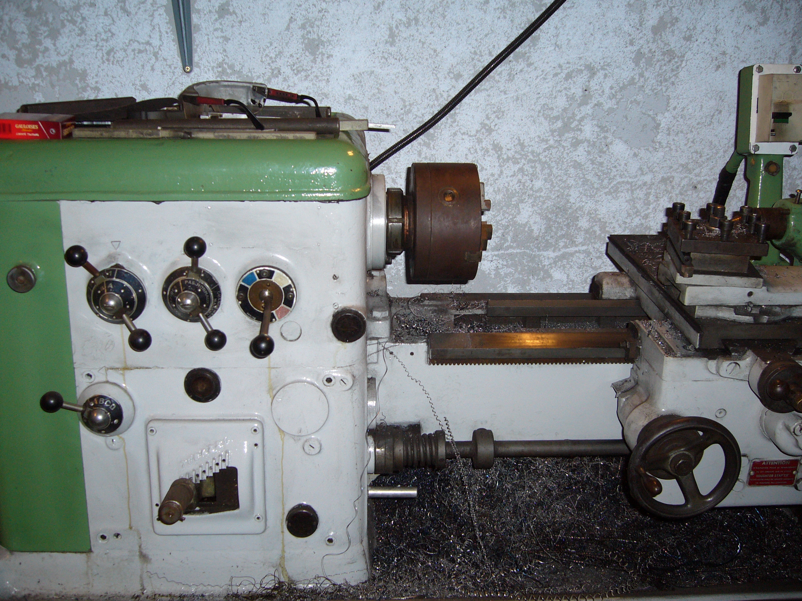

Rail cassé Publication: 18 janvier 2009 Auteur Publication: 18 janvier 2009 Non mais plus sérieusement ça à l'air très sympa et c'est de la belle mécanique. Sympa l'usinage des essieux, c'est toi qui l'a fait? Salut seb, tout d'abord, génial tu vélo rail en 5! les essieux sont faits " maison ", hormis la récup de pignons, poulie ou autres, toute les pièces sont faites " maison ". Encore plus facile maintenant avec ça: Un bon vieux ernault
sebounetdu63 Publication: 18 janvier 2009 Publication: 18 janvier 2009 Salut seb, tout d'abord, génial tu vélo rail en 5! les essieux sont faits " maison ", hormis la récup de pignons, poulie ou autres, toute les pièces sont faites " maison ". Encore plus facile maintenant avec ça: Un bon vieux ernault Je neconnais pas grand chose aux techniques de tournage-fraisage mais je pense savoir apprécier les belles choses alors chapeaux!! Le vélo rail n'est pas à moi j'étais juste pilote d'essais!!Non je plaisante . Il est à un ami médecin qui fait du 5 pouces dans son jardin et qui a un réseau mobile. Comme on déraille facilement avec ce vélo, il teste le réseau qu'il monte, et si ça déraille pas alors ses machines n'auront pas de souci!! J'ai vu que tu fais de la pub pour "Gauloises" avec ton tour. Les assoc de consommateurs vont te mettre un procès sur le dos parce que t'as pas précisé sur la photo que ça nuit gravement à la santé!! mdrmdr
Rail cassé Publication: 18 janvier 2009 Auteur Publication: 18 janvier 2009 Je neconnais pas grand chose aux techniques de tournage-fraisage mais je pense savoir apprécier les belles choses alors chapeaux!! Le vélo rail n'est pas à moi j'étais juste pilote d'essais!!Non je plaisante . Il est à un ami médecin qui fait du 5 pouces dans son jardin et qui a un réseau mobile. Comme on déraille facilement avec ce vélo, il teste le réseau qu'il monte, et si ça déraille pas alors ses machines n'auront pas de souci!! J'ai vu que tu fais de la pub pour "Gauloises" avec ton tour. Les assoc de consommateurs vont te mettre un procès sur le dos parce que t'as pas précisé sur la photo que ça nuit gravement à la santé!! même pas fait gaffe, mais heuuu! je m'en sert pour ranger la visserie ou les plaquettes d'usinages. Pour les enfants qui viennent sur notre réseau, j'ai dans l'idée de construire une réplique de vapeur, mais à pédale. ( même si certains enfants dont les miens préfèrent conduire celles à moteurs ou à vapeur ).

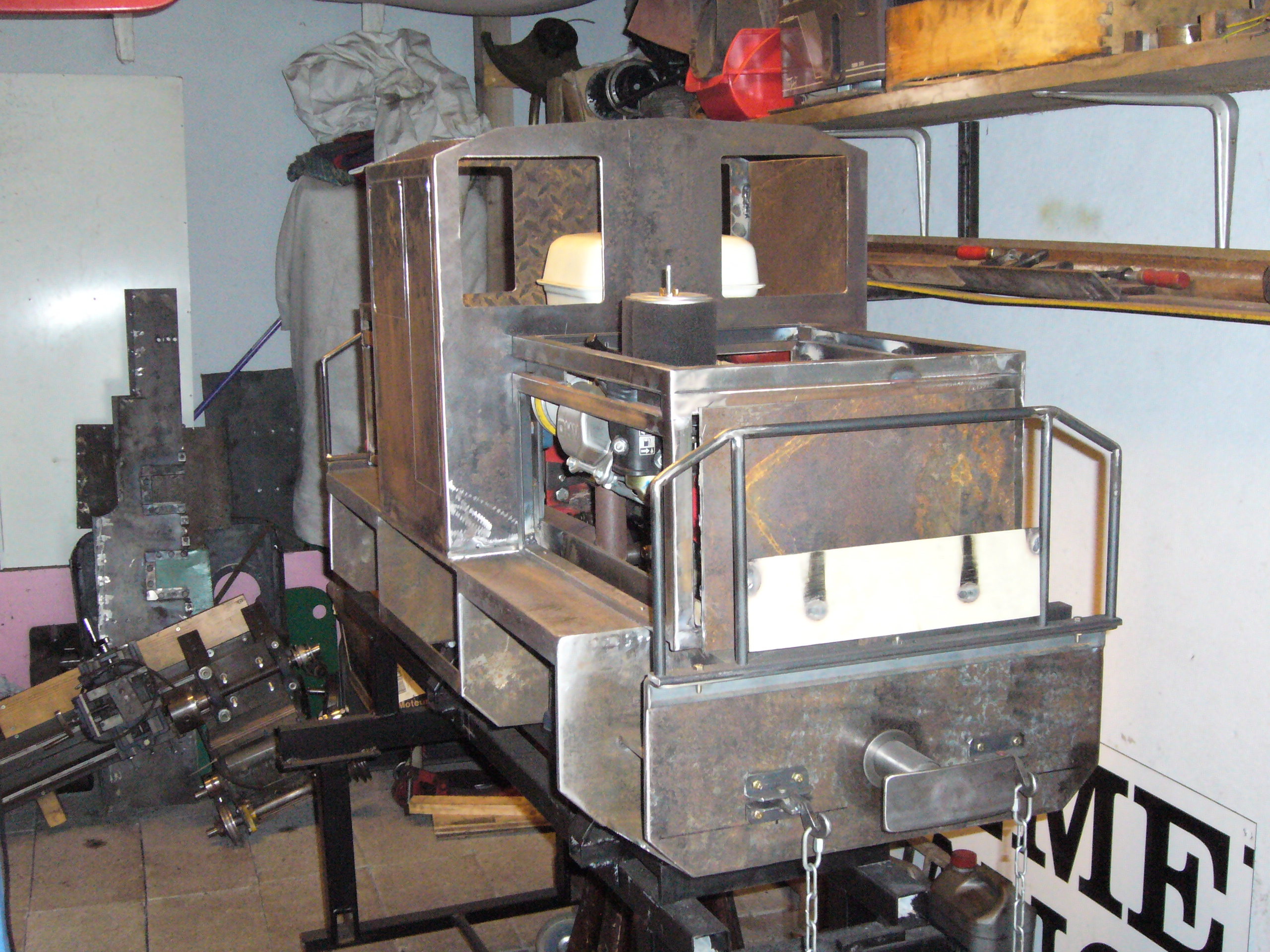

Rail cassé Publication: 4 avril 2009 Auteur Publication: 4 avril 2009 Salut à tous. Les travaux de construction avancent bien. Sera t'il fini pour la mi juin? faudra bien.
André 07 Publication: 4 avril 2009 Publication: 4 avril 2009 Salut à tous. Les travaux de construction avancent bien. Sera t'il fini pour la mi juin? faudra bien. Salut RC . Chapeau bas et félicitations pour du si beau travail . Je pense qu'il est destiné au réseau de St Gervais . Lors de mon prochain passage en Haute savoie je ne manquerais pas d'aller faire un tour à St Gervais . Encore bravo . A bientôt .
Rail cassé Publication: 4 avril 2009 Auteur Publication: 4 avril 2009 Salut RC . Chapeau bas et félicitations pour du si beau travail . Je pense qu'il est destiné au réseau de St Gervais . Lors de mon prochain passage en Haute savoie je ne manquerais pas d'aller faire un tour à St Gervais . Encore bravo . A bientôt . Tu as parfaitement raison, c'est pour ce réseau. Passe quand tu veux, tu es le bienvenue.

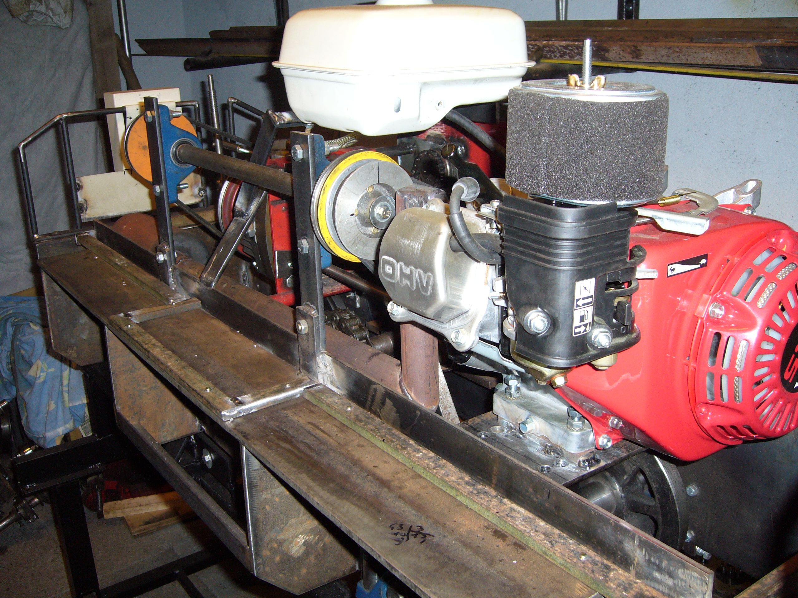

Rail cassé Publication: 13 avril 2009 Auteur Publication: 13 avril 2009 Salut, tout doucement, il prend forme. A plus
André 07 Publication: 17 avril 2009 Publication: 17 avril 2009 Salut, tout doucement, il prend forme. A plus Salut RC C'est du travail de pro . Ca a l'air de bien avancer . Félicitations et bon courage .
Rail cassé Publication: 17 avril 2009 Auteur Publication: 17 avril 2009 Salut RC C'est du travail de pro . Ca a l'air de bien avancer . Félicitations et bon courage . Salut André, merci pour ces encouragements.
Léman-Express Publication: 19 avril 2009 Publication: 19 avril 2009 (modifié) Quel travail ! Bravo ! a+ Vincent Modifié 19 avril 2009 par cc6572
