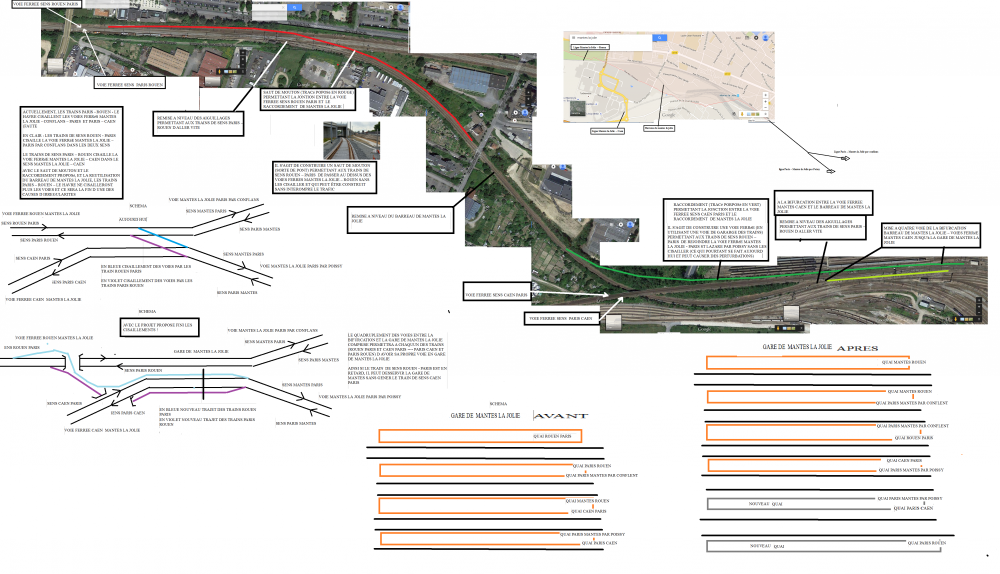

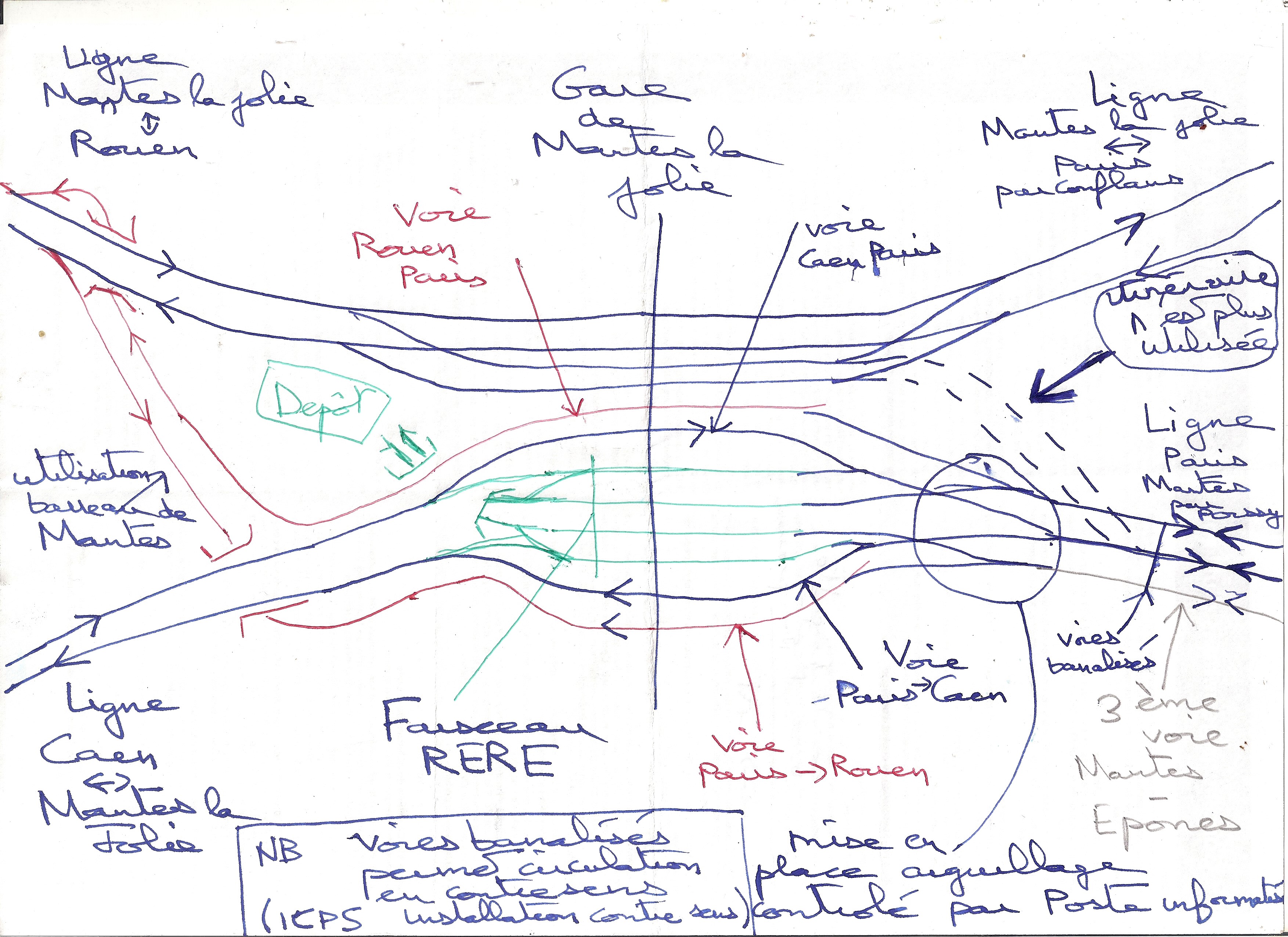

paulolau Publication: 1 septembre 2015 Publication: 1 septembre 2015 (modifié) En mode "Bob le bricoleur " : Avant de parler de "ligne nouvelle" et pour améliorer la régularité, on pourrait : - mettre en place un saut de mouton à l'ouest de Mantes la Jolie (Cf pièce jointe "saut de mouton ....") aujourd'hui les trains paris rouen doivent cisailler les voies à mantes la jolie alors que la mise en place d'un saut de mouton et d'un raccordement, et la réutilisation d'un barreau suffirait à améliorer la fiabilité des circulations un aménagement de la gare de mantes la jolie serait souhaitable (Cf pièce jointe "schéma mantes la jolie ....") Dans le cadre de l'infra proposée, on arrête le cisaillement des trains - le cisaillement c'est quand un un train circulant sur une voie est obligé de croiser sur le même plan/niveau une voie où circule des trains mais dans l'autre sens ... - suppression des passages à niveau entre Rouen et Mantes En ce qui concerne le projet d'infrastructure proposée, bien sûr que supprimer le passage à niveau est souhaitable (il en reste d'ailleurs 5 à supprimer entre Rouen et Mantes) - avoir du matériel léger et performant Dans le cadre du futur RER E, il serait souhaitable que la sncf commande du matériel performant : c'est possible et ce sans dépenser plus (mieux, en dépensant moins !) - comment cela est possible ? en construisant du matériel plus léger - actuellement, la résistance longitudinale d'un train est de 1500 kilo.Newton. pourtant avec les progrès de la signalisation et des systèmes de frein des trains, il est tout à fait possible de diminuer cette norme : l'expérience tram train le démontre sans pour autant aller jusqu'aux normes tram train car les trains doivent circuler à des vitesses de plus de 100 km/hDu matériel performant, c'est du matériel qui ne sature pas la ligne - l'aménagment de la la gare de mantes la jolie / le nombre de quais et la réserve foncière dont elle dispose En ce qui concerne la gare de Mantes la jolie, on constate qu'au sud des quais actuels (sauf projet d'urbanisation absurde) , il est possible d'ajouter des quais et des voies supplémentaires de telle manière à ce que le RER E dispose de quatre voies à quais et les Rouen - Paris et Caen paris en dispose de deux quais chacun (1 dans chaque sens) - reste à caser un saut de mouton à l'ouest des voies centrales réservés au RER E permettant de rejoindre le futur dépôt) avec plusieurs voies à quai spécialisé à chaque courant de trafic en gare de mantes la jolie, cela permet de faire stationner les trains omnibus et de faire passer les directs avant - avoir des locomotives qui fonctionnent la SNCF peut agir sur la fiabilité du matériel : des locomotives bb 27000 récente et fiable (proche des bb 27300 mais sans réversibilité et chauffage train à installer) sont sans utilisation (que la sncf les mettent à disposition du trafic île de france, ça permettra la radiation des bb 17000, qui tirent des vb 2n, et qui sont bonnes pour la casse)Cela permettrai de disposer d'un parc en surnombre utile pour pouvoir réaliser l'entretien des locomotives existante la région centre est en train de remplacer ses rames de type VO2N (version grand parcours des vb2n) par des régio 2n progressivement : la sncf pourrait elles les réutiliser sur le réseau st lazare en proie au manque de matériel .... - aménager les gares sur un plan de voies type "tgv" Il faut aborder la problématique des gares à deux voies d'arrêt simple (comme Meulan), les trains rapides direct ne peuvent doubler les trains omnibus (qui s'arrêtent à toutes les gares) - il faut donc réaménager la gare de manière à ce qu'il y'ai deux voies d'arrêts et deux voies de passages en bref, faire passer le nombre de voies en gare de deux à quatre et avec la mise en place d'aiguillages est réalisable pour des budgets raisonnables : ça augmente la capacité de la ligne ainsi le train omnibus patiente sur la voie d'arrêt quand le train direct passe sur la voie de passage en conclusion : au lieu d'un projet irréaliste à plusieurs milliards d'euros, préférons un projet à quelques centaines de millions d'euros Modifié 1 septembre 2015 par paulolau oubli pièce jointe 2
