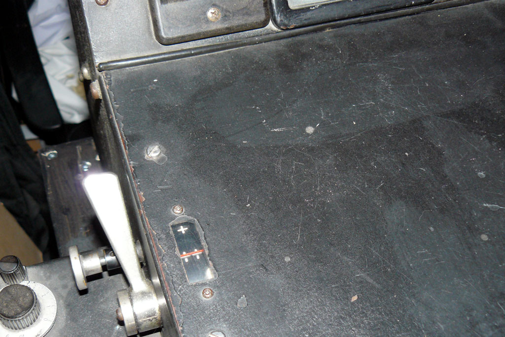

Invité jackv Publication: 5 mai 2013 Publication: 5 mai 2013 Question complémentaire : il n'y a pas de clef de frein sur Z6100. Le déverrouillage du bloc frein était donc directement obtenu avec le déverrouillage de la BL? dans ma jeunesse il y avait un commutateur zpba sur les 6100 avec positions retrait service neutre sut la partie gauche en haut du pupitre sur le coté une tirette pour mettre en service le petit manipulateur de secours traction qui avait les positions - 0 + et ++ comme un mpt de 16500 ou 17000 et effectivement aussi à gauche un potentiomètre pour régler la VI
CC 6500 Publication: 5 mai 2013 Publication: 5 mai 2013 sut la partie gauche en haut du pupitre sur le coté une tirette pour mettre en service le petit manipulateur de secours traction qui avait les positions - 0 + et ++ comme un mpt de 16500 ou 17000 et effectivement aussi à gauche un potentiomètre pour régler la VI Merci beaucoup pour ces infos mais où est donc situé ce manipulateur de secours?
CC 6500 Publication: 19 mai 2013 Publication: 19 mai 2013 À quoi correspond la position ++ du manipulateur de secours?

NATman Publication: 20 mai 2013 Publication: 20 mai 2013 Salut. ++ n'existe pas, C'est + S(pour stop) + pour passer 2 "crans" jusque la 6149, ou "simuler" 2 crans à partir de la 6150.

z8479 Publication: 20 mai 2013 Publication: 20 mai 2013 (modifié) Salut ! sur le pupitre de la Zrx de la z6138 il y a bien la position ++ ce doit être l'équivalent de la position PR a+ JC Modifié 20 mai 2013 par z8479

A1AA1A68000 Publication: 20 mai 2013 Publication: 20 mai 2013 Hello, Position + fait passer un cran sur 6100 a gradu mais sans effet sur rame a thyristor (sauf si en US de memoire). Du coup creation d'une position ++ equivalente au Pr qui fait passer des crans et ouvre le thyristor pour les rames heterogenes. Sinon pour le frein presence d'un z(n)f et c'est tout. Yaya
NATman Publication: 20 mai 2013 Publication: 20 mai 2013 oups avais oublié ++ ... Donc raison aux collegues, ++ = PR.
