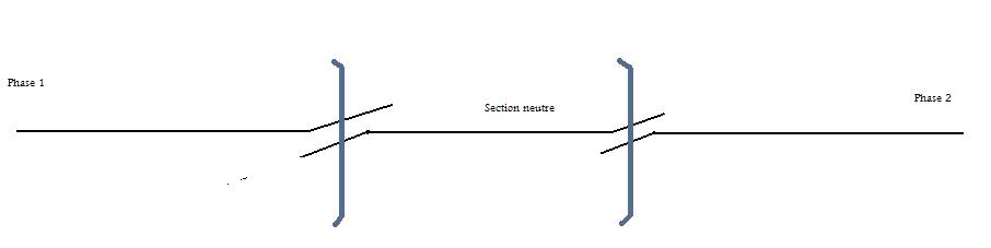

bertrand Publication: 18 décembre 2012 Publication: 18 décembre 2012 Bonjour, Pour les 6300 de PSL, elles étaient orientées motrice côté Paris parce que les ateliers de La Folie ne pouvaient traiter que les éléments orientés de cette façon. A la fermeture de La Folie et au report de l'entretien à Clichy, ce dernier traitant les Z 6400, l'orientation d'une Z 6300 n'avait plus d'importance. Il y a eu une période transitoire de baissez-pantos pour les Z 6300 lorsque deux motrices se trouvaient nez à nez, le temps d'adapter les coupez-courant de la région. Ensuite cela n'a plus été nécessaire. (Pour info, le baissez-pantos est redevenu obligatoire sur PSL avec les Z 20500 et les TER 2N car les motrices d'un même élément pontent la section neutre).
Invité 5121 Publication: 18 décembre 2012 Publication: 18 décembre 2012 les Z 20500 et les TER 2N car les motrices d'un même élément pontent la section neutre il y a une liaison HT dans ou sur les remorques ?
Gom Publication: 18 décembre 2012 Publication: 18 décembre 2012 Comment ponter une section neutre : En Bleu, j'ai représenté les 2 pantographes des 2 motrices. S'ils passent au même moment sur la jonction entre une phase et la section neutre... Oops, on ponte les 2 phases. Et je pense que les sous stations n'apprécient pas la blague.
Invité 5121 Publication: 18 décembre 2012 Publication: 18 décembre 2012 merci Gomen, c'est clair. Il faut donc simplement que la distance entre pantos soit différente de la longueur de section neutre dans tous les cas de figure ... mais pour corriger Bertrand, ça n'est pas obligatoirement les pantos d'un même élément, ça peut être une UM de n'importe quoi
Gom Publication: 18 décembre 2012 Publication: 18 décembre 2012 Exactement. C'est le cas en Haute Savoie sur le sectionnement de Cluses, avec un UM de Z2 par exemple.
Invité jackv Publication: 18 décembre 2012 Publication: 18 décembre 2012 (modifié) merci Gomen, c'est clair. Il faut donc simplement que la distance entre pantos soit différente de la longueur de section neutre dans tous les cas de figure ... mais pour corriger Bertrand, ça n'est pas obligatoirement les pantos d'un même élément, ça peut être une UM de n'importe quoi avec les z6000, 6100,6300, il n'y a qu'un panto par élément et donc le probléme ne se posait qu'en UM...les sectionnements ont été modifiés en conséquence Modifié 18 décembre 2012 par jackv

Invité technicentre Publication: 19 décembre 2012 Publication: 19 décembre 2012 Bon, je reviens un peu parmi vous car je viens de lire pas mal d'erreurs... Non, l'entretient qui était réalisé à La Folie n'est pas passé à Clichy qui ne reçoit d'ailleurs, à ma connaissance, pas d'automotrices... Les Z sont entretenues à Levallois, même si les 2 établissements ont fusionné depuis belle lurette... Les ateliers matériel Moteur de La Folie, situés au 1 rue Noël Pons à Nanterre étaient ateliers directeurs des séries standard, 3700,3800, 5100, 6000,6100,6300,6400, des RIB, RIO, RRR, plus de la BB 814, du diplodocus du 5e génie où il est venu 2 fois... (il ne rentrait pas à La Folie mais à l'annexe, à La Garenne (où le faisceau était plus long), juste devant le CFA... Autre erreur, on pouvait prendre les 6000,6100 et 6300 retournées à La Folie mais le poste des motrices devenait moins confortable... Voila pourquoi elles étaient généralement retournées via La Folie marchandises et Bécon avant de revenir à Nanterre... Une automotrice comme les EAD ne peut ponter un coupez courant car il n'y a pas de liaison équipotentielle à proprement parler entre les éléments... Par contre, imaginez ce que donnerait un panto rentrant en zone neutre en puissance... Là, c'est disjonction sous sta assurée... Mais généralement, dès l'entrée sous zone neutre, la rame disjoncte immédiatement par absence tension ligne... Un pontage à proprement parler ne peut être fait que par un engin dont les pantos sont reliés comme sur une loc ou sur les TGV dans certaines conditions ou le C 101 est fermé. Le problème avec les EAD première génération (6000,6100,6300) c'est que rame inversée, on ne sait plus précisément où se trouvent les pantos... Donc, il faut ouvrir au jugé... Et refermer de la même façon... Sur 6400, MI, 20500, 50000, même retournées, les pantos se retrouvent en même position, donc, pour moi, pas de problème... Mais sur ces engins modernes, on doit rajouter les problèmes liés à la récup ce qui ne pas facilite les choses. Pourquoi les 6300 "se retournaient"? Imaginons une rame qui part de Paris sur Mantes par Conflans... Problème, elle repart HLP sur HR pour maintenance... Puis elle repart sur Pontoise et reviens sur Paris... Contrôlez, elle a fait demi tour... Et cela arrivait souvent avec les 2 sites d' entretient de Levallois et Achères... Pour moi, mais je ne connais surement pas assez le coin, mais pas de triangle à Conflans... Paris Gisors est au pied du pont Eiffel alors que les voies pour Mantes sont dessus et qu'elles se croisent à angle pratiquement droit... A Conflans, il y a juste un bifurcation vers Pontoise et vers Mantes... Les triangles les plus proches dans le coin sont ceux de Liesse, puis Pontoise, Valmondois et Pierrelaye et celui de la cité technique d'Achères avec sa célèbre traversée radiale... Il y en a un autre au niveau du val d'Argenteuil mais non électrifié qui débouche à Sartrouville... C'est une ancienne partie de la grande ceinture qui devait être incorporée pendant un temps au RER E...
Invité 5121 Publication: 19 décembre 2012 Publication: 19 décembre 2012 (modifié) merci de tes précisions. Néanmoins, pour les pontages, le dessin de Gomen me paraît parfaitement clair. Il n'y a pas besoin de liaison électrique entre les pantos, ce qui m'aurait vraiment étonné dans le cas des Z2N une des différences entre 6100 et 6300 question orientation est que ça gênait les voyageurs de première qui ne trouvaient pas leur compartiment à sa place, et ça vaut pour toutes les banlieues sauf justement les 6300. Après la disparition de la première en 99, il n'y aurait eu aucun inconvéniant à voir en service des éléments tête-bêche où que ce soit. Modifié 20 décembre 2012 par 5121

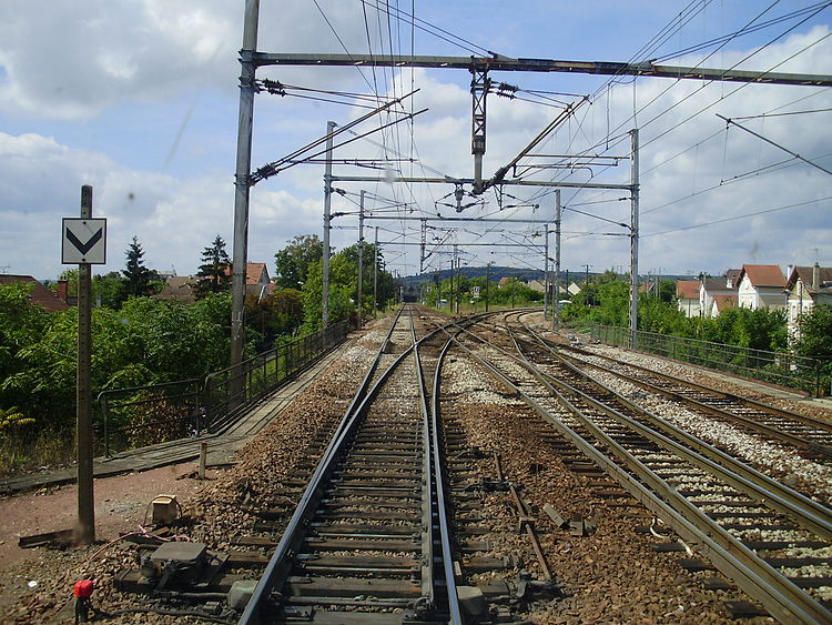

bertrand Publication: 20 décembre 2012 Publication: 20 décembre 2012 (modifié) Bonjour, Concernant Conflans Ste Honorine, il y a bien un triangle: ligne Conflans - Mantes, ligne Conflans -Pontoise et raccordement à niveau entre les lignes de Mantes et Pontoise (j'ai plus le nom des raccords en tête et pas de RT sous les yeux). Le seul imépratif: aller jusqu'à Eragny d'un côté et jusqu'à Meulan Hardricourt de l'autre, seules gares ou il y a (avait ?) un agent circulation. Concernant le Val d'Argenteuil, il n'y a jamais eu de triangle dans ce secteur, juste un raccordement en X entre la GC et la ligne Paris-Conflans. Modifié 20 décembre 2012 par bertrand

clicsouris Publication: 20 décembre 2012 Publication: 20 décembre 2012 Concernant Conflans Ste Honorine, il y a bien un triangle : ligne Conflans - Mantes, ligne Conflans -Pontoise et raccordement à niveau entre les lignes de Mantes et Pontoise (j'ai plus le nom des raccords en tête et pas de RT sous les yeux). Bif. du Gibet et de Fin-d'Oise. :Smiley_04:
Invité technicentre Publication: 21 décembre 2012 Publication: 21 décembre 2012 Electrifié et en service?
Fred Publication: 21 décembre 2012 Publication: 21 décembre 2012 (modifié) Electrifié et en service? oui oui Modifié 21 décembre 2012 par Fred
clicsouris Publication: 22 décembre 2012 Publication: 22 décembre 2012 En image : en provenance de Paris-Saint-Lazare via Argenteuil, on quitte la gare de Conflans-Sainte-Honorine en direction de Pontoise (à droite). Tout droit, nous irions vers Mantes par Meulan. Crédit : photo de mon camarade Geralix sur Wikipédia.
