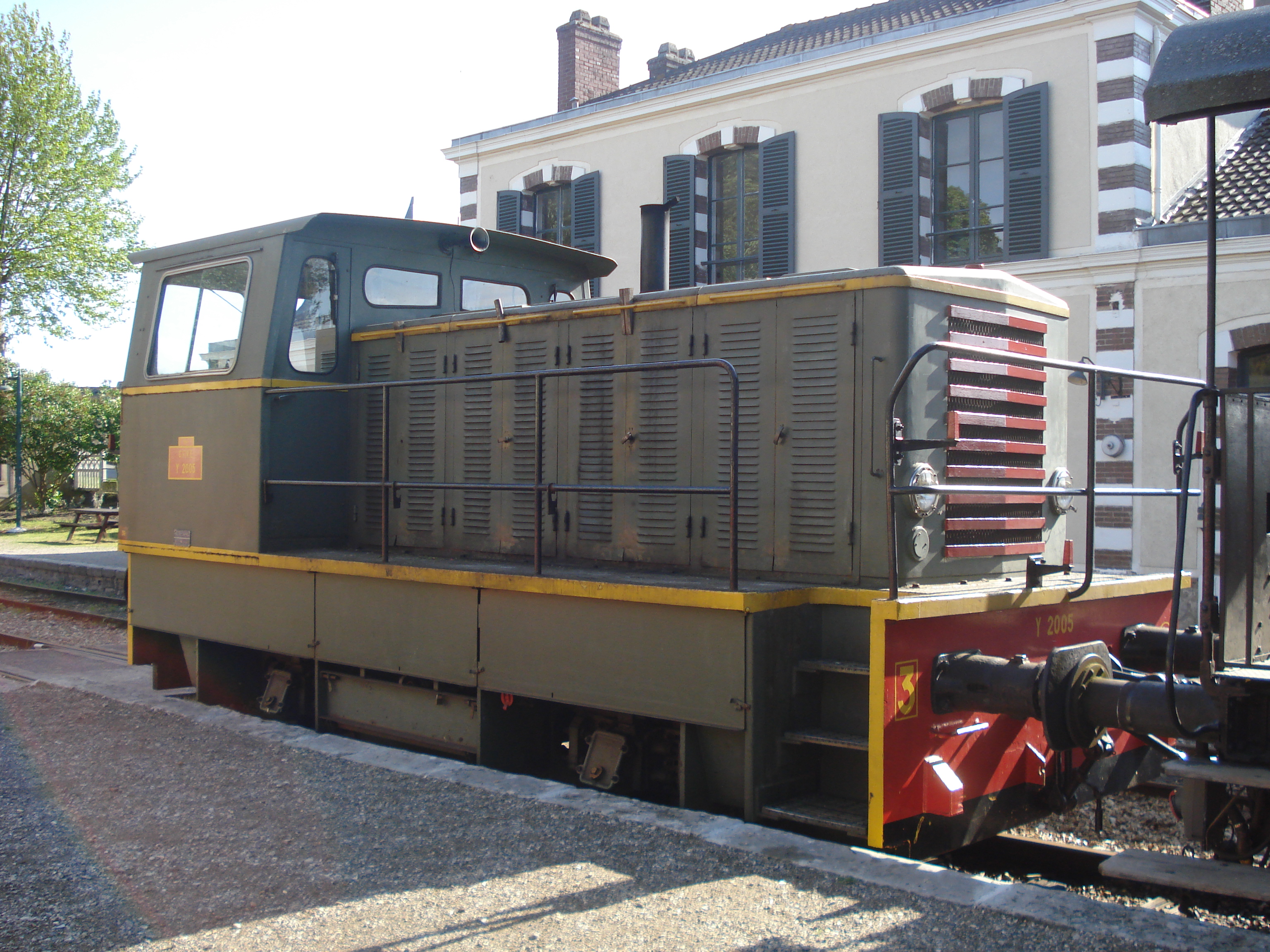

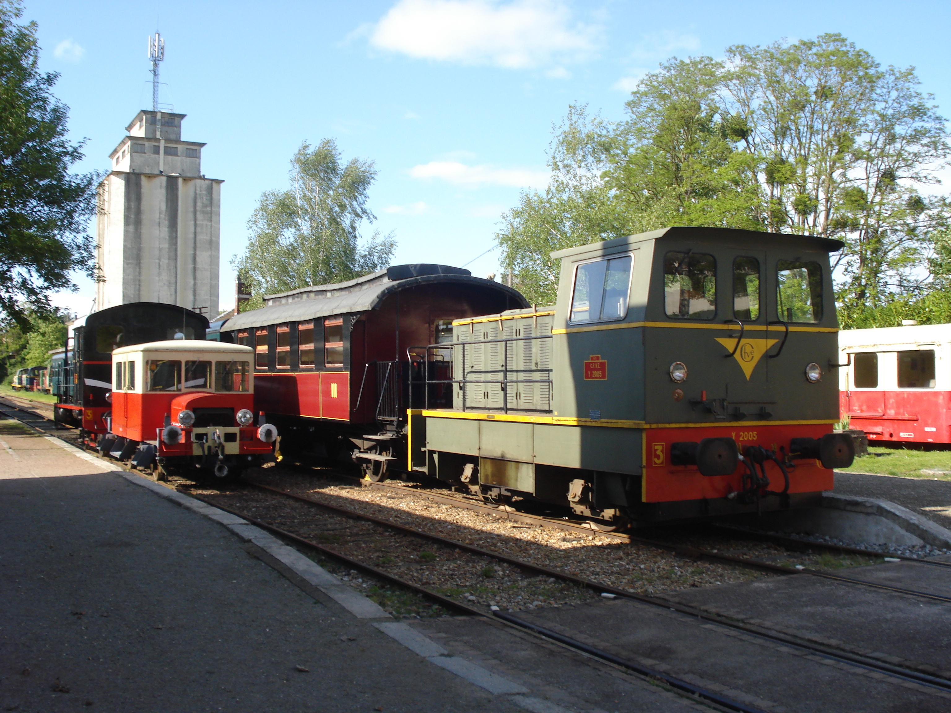

Pour moi, le locotracteur "Moyse" a une gueule de Fauvet-Girel, mais peut-être me trompe-je...
J'osais ^pas le dire... Mais avec les YOYOS, plus rien ne peut m'étonner...

En effet, ce n'est pas du tout un Moyse :blush:

Si c'est un fauvet -girel sur la photo, on en possède un au CFVE (Chemin de Fer de la Vallée de l'Eure) à Pacy-sur Eure.
Cordialement.
En effet, le "Moyse" est, j'en suit certain, un Fauvet-Girel car il ressemble de tres près au notre.

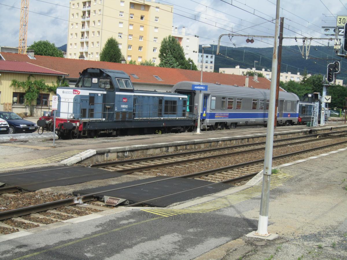

Train de mesures et BB66400 à Ambérieu. Le 09/07/14.
