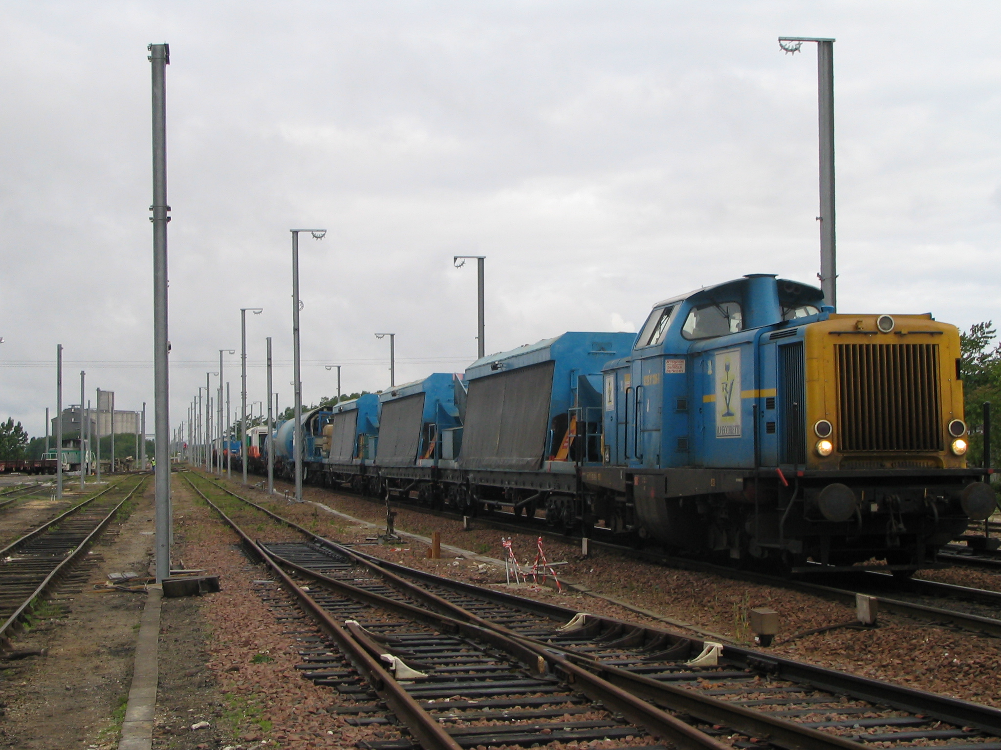

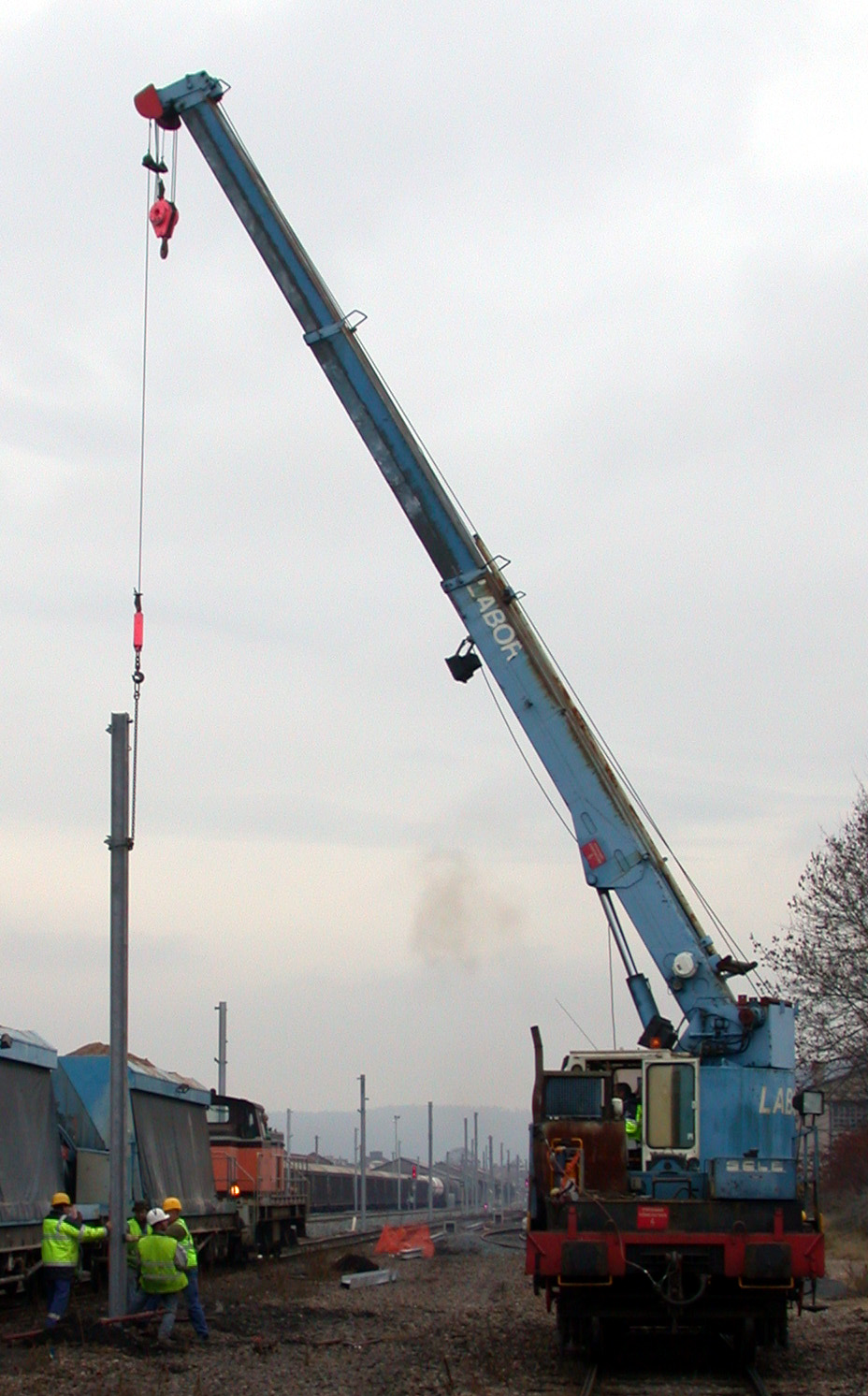

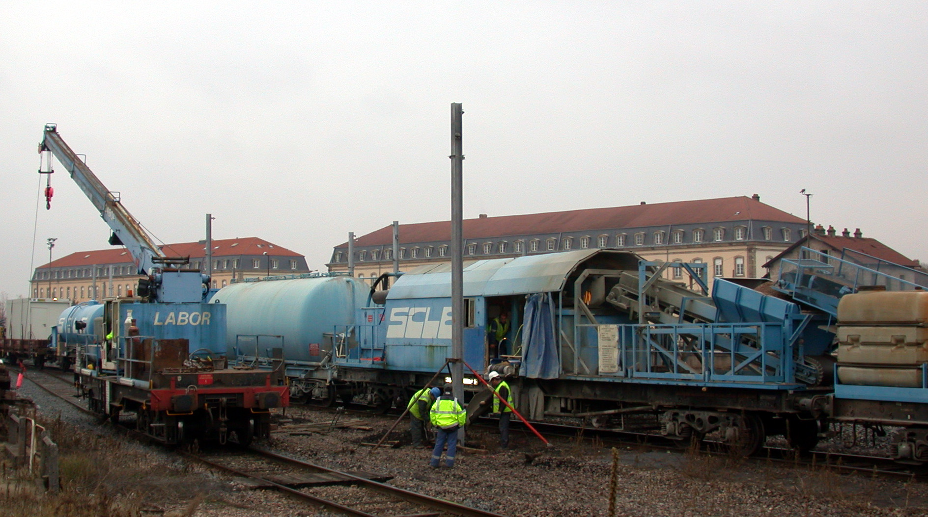

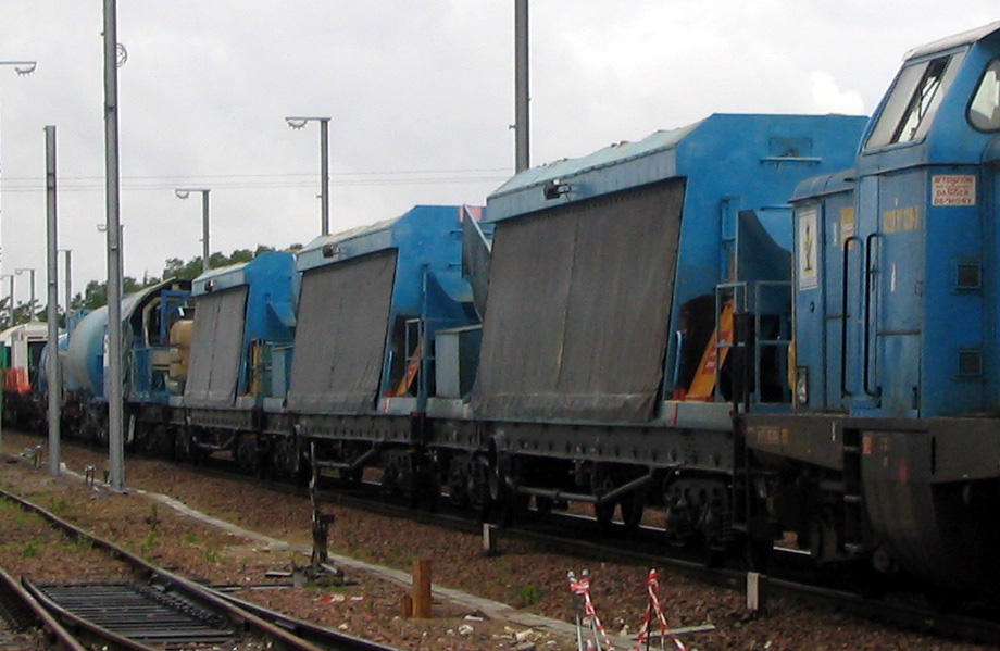

Laurent81 Publication: 10 mars 2009 Publication: 10 mars 2009 (modifié) Les wagons d'agrégats sont le mélange pour faire du béton, après il faut du ciment de l'eau, on amène le tout dans le wagon malaxeur et zimbaboum on coule le béton. Je vais voir si je trouve des photos ou schéma. Ci joint photo de phase "béton-matage" A savoir que les baches que l'on voit sur le coté des trémis servent à éviter les problème de gel éventuel, Une photo montre en gare d'Epinal (je crois) d'un coté le bétonnage du support de l'autre le matage avec la grue ferroviaire. Désolé je me suis loupé dans la manip et j'ai mis deux foix la même. Modifié 10 mars 2009 par Laurent81 1
TTXiste Publication: 11 mars 2009 Auteur Publication: 11 mars 2009 Super C'est la rame SCLE dans son intégralité, à savoir : 3 wagons agrégats (RS0 ATA 0981, RS0 ATA 0982, RS0 ATA 0983) + Wagon malaxeur/énergie (RS0 ATA 0976) + citerne ciment (RS0 ATA 0219) + citerne eau (RS0 ATA 0977). 1

grosbill25 Publication: 27 août 2009 Publication: 27 août 2009 (modifié) Ci joint photo de phase "béton-matage" A savoir que les baches que l'on voit sur le coté des trémis servent à éviter les problème de gel éventuel, Une photo montre en gare d'Epinal (je crois) d'un coté le bétonnage du support de l'autre le matage avec la grue ferroviaire. Désolé je me suis loupé dans la manip et j'ai mis deux foix la même. salut a tous effectivement la premiere photo est l une des phase d'electrification de la gare d epinal Ayant ete renfort transport a cet epoque, on m avait gracieusement offert un cd avec pas mal de photos, j essaye de vous retrouver ca... mes plus beaux souvenirs - ce ttx la centrale beton HS en gare de Arches... un nuage blanc en pleine nuit ... c était terrible - toujours en gare de Arches, le marteau fond de trou (charge de creuser les trous pour acceuillir les poteaux) resonnant "vainement" sur les roches vosgiennes. @+ rp Modifié 27 août 2009 par grosbill25

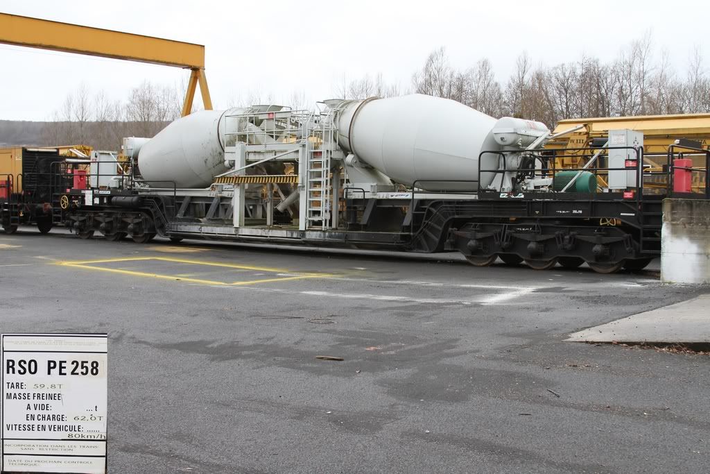

TTXiste Publication: 2 janvier 2010 Auteur Publication: 2 janvier 2010 Salut En voici un autre vu chez TSO. Photo d'un collégue. Il a servi en 2000 sur la LGV Med pour le bétonnage de la plateforme dans le tunnel juste avant d'entrer à Marseille. Les 2 toupies étaient chargées par des camions, et le wagon allait décharger son contenu sur voie contigüe. 1
