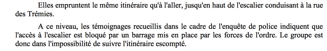

michael02 Publication: 12 février 2010 Publication: 12 février 2010 (modifié) Quand on lit ce paragraphe... on peut se poser des questions... " …. les forces de l'ordre sont susceptibles de bloquer temporairement tel ou tel itinéraire pour des raisons diverses liées notamment au maintien de l'ordre ou à la régulation des flux de personnes. C'est ce qui s'est passé le 7 mars, dans des circonstances qui n'ont pas pu être précisément déterminées par les enquêteurs techniques." Circulez, il n'y a rien à voir Il va sans dire qu'aucune des 7 recommandations formulées ne vise ce point, analysé pourtant comme étant une des quatre causes de l'accident.... "Quatre facteurs causaux ont conduit à cette intrusion : - la désorientation des supporters sur le chemin du retour vers les cars, l'itinéraire prévu étant barré ; - la pression du temps, liée aux contraintes horaires imposées pour le départ des cars ; - la protection, qui s'est avérée insuffisante, de l'accès de service au pont ferroviaire ; - l'absence de perception du danger ferroviaire de la part des personnes impliquées." Modifié 12 février 2010 par michael02
Invité JLChauvin Publication: 12 février 2010 Publication: 12 février 2010 (modifié) Quand on lit ce paragraphe... on peut se poser des questions... Circulez, il n'y a rien à voir Il va sans dire qu'aucune des 7 recommandations formulées ne vise ce point, analysé pourtant comme étant une des quatre causes de l'accident.... Douce France Cher pays de mon enfance Bercée de tendre insouciance Je t'ai gardée dans mon cœur! Mon village au clocher aux maisons sages Où les enfants de mon âge Ont partagé mon bonheur Oui je t'aime Et je te donne ce poème Oui je t'aime Dans la joie ou la douleur Douce France Cher pays de mon enfance Bercée de tendre insouciance Je t'ai gardée dans mon cœur Charles Trenet Mais je rêve, tout cela est bien fini. Vive la République de la Banane, où tout est aussi transparent que la chape de plomb qui nous enferme lentement mais sûrement... beurk Modifié 12 février 2010 par JLChauvin
michael02 Publication: 12 février 2010 Publication: 12 février 2010 (modifié) La première recommandation est un joyau rédactionnel ... "Recommandation R1 (Préfecture de la Seine-Saint-Denis, Consortium Stade de France) : Etudier et mettre en place un dispositif permettant aux spectateurs acheminés par autocars de repérer et de mémoriser facilement et sans ambiguïté le lieu de stationnement de leur car et de le retrouver sans difficulté après la manifestation, même si l'itinéraire normal est encombré ou bloqué." L'emplacement du car était non seulement mémorisé, mais ils le voyaient ... Modifié 12 février 2010 par michael02
