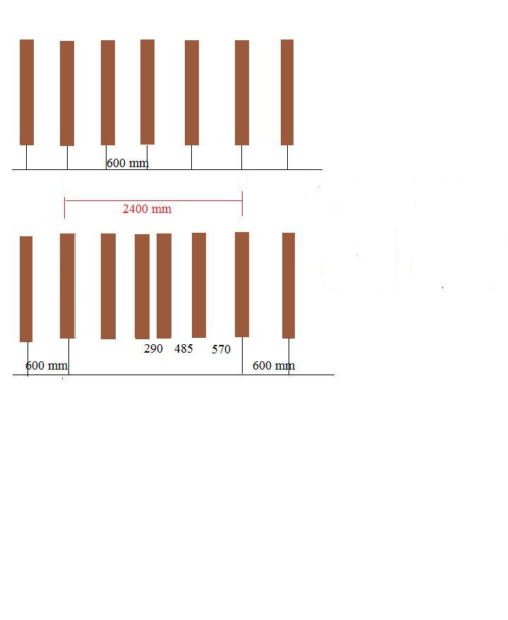

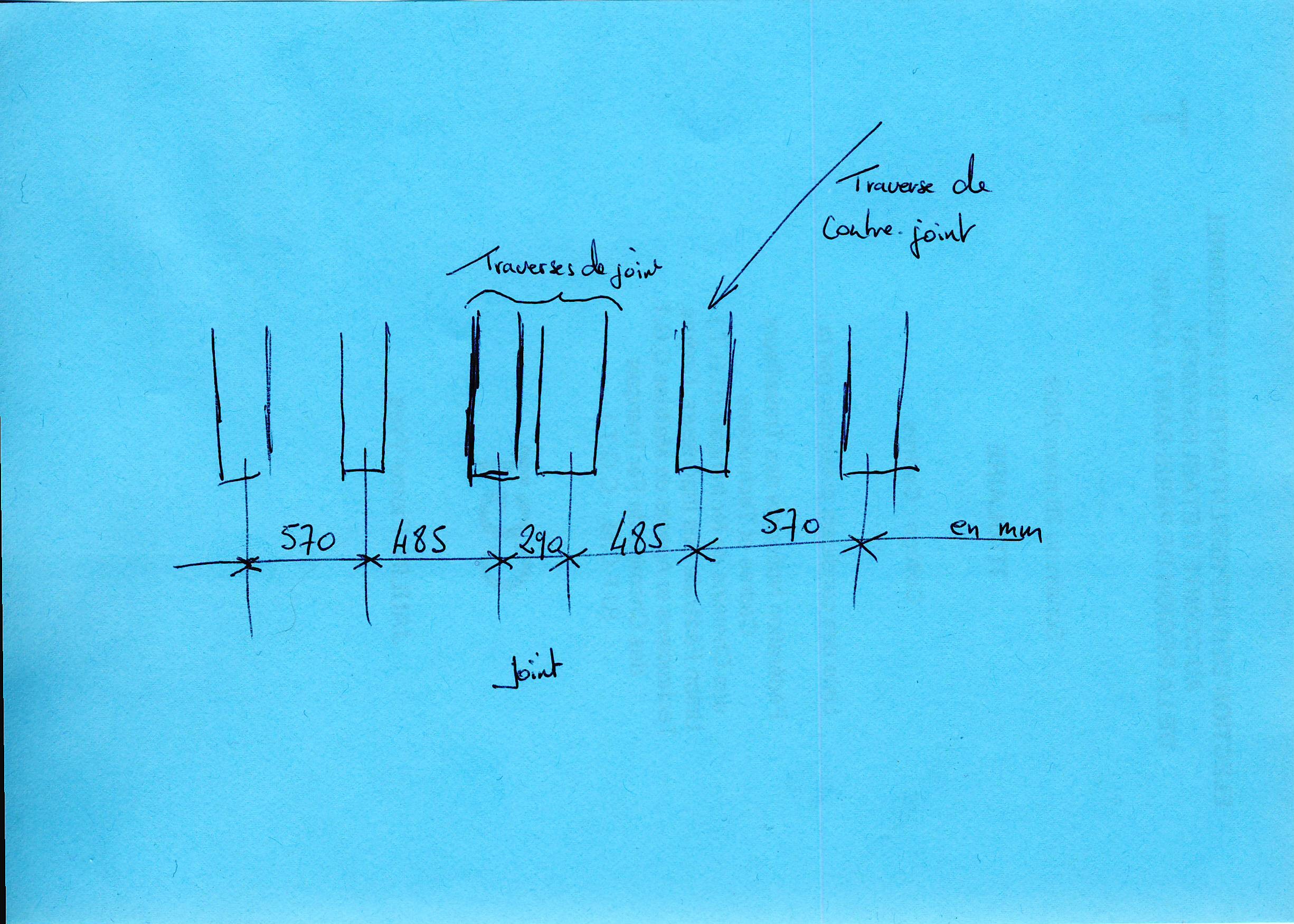

km315 Publication: 18 mars 2009 Publication: 18 mars 2009 Question a 10€ Ton espacement a 570 mm c'est fonction du travelage de la voie ?

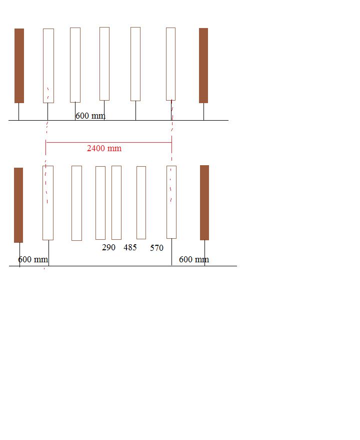

kerguel Publication: 18 mars 2009 Publication: 18 mars 2009 (modifié) Question a 10€ Ton espacement a 570 mm c'est fonction du travelage de la voie ? Non après tu pars sur 600 mm. Le travelage est de 600 mm. Pour cause de joint tu rajoutes une traverse. Il y a une traverse en plus et donc il faut répartir le travelage. Tu totalises toutes les côtes du schéma ce qui donne 2400 divisé par 4 (5 travelages - 1 à cause de la traverse rajoutée) soit 600 mm. Ca tombe pile poil, mais DU 94 va passer pour confirmer (Pousse Cailloux est déjà couché comme d'hab). Modifié 18 mars 2009 par kerguel
DU 94 LGV Publication: 18 mars 2009 Publication: 18 mars 2009 (modifié) Non après tu pars sur 600 mm. Le travelage est de 600 mm. Pour cause de joint tu rajoutes une traverse. Il y a une traverse en plus et donc il faut répartir le travelage. Tu totalises toutes les côtes du schéma ce qui donne 2400 divisé par 4 (5 travelages - 1 à cause de la traverse rajoutée) soit 600 mm. Ca tombe pile poil, mais DU 94 va passer pour confirmer (Pousse Cailloux est déjà couché comme d'hab). Bonsoir tout le monde... On m'appelle? Bon ben s'il faut confirmer, Kerguel, oui je confirme que ce qui est dessiné est bien l'équivalent (en longueur bien sûr) d'une zone de 5 traverses, soit 4 travelages, soit 2400mm (voir schéma). Voilà maintenant merci à Kerguel et au (bon) boulot! Cordialement Modifié 20 mars 2009 par DU 94 LGV
Pousse Cailloux Publication: 20 mars 2009 Publication: 20 mars 2009 Bonsoir tout le monde... On m'appelle? Bon ben s'il faut confirmer, Kerguel, oui je confirme que ce qui est dessiné est bien l'équivalent (en longueur bien sûr) d'une zone de 5 traverses, soit 4 travelages, soit 2400mm (voir schéma). Voilà maintenant merci à Kerguel et au (bon) boulot! Cordialement Petite erreur sur le dessin ... les traverses de joint sont "à brûler" ... ou à "touche touche"! Un peu de précision bon sang! Ce n'est pas parce qu'ils sont à brûler, qu'ils sont à fumer ... nos joints!!! cartonrouge

frederic.clerc Publication: 25 octobre 2009 Publication: 25 octobre 2009 Bonjour, Pour un JO, JI, JIC ou JGP c'est souvent 300 mm. Dans les appareils de voie il y a aussi du 380 ou 340 mm. Après ça dépend: traverses bois ou béton car béton c'est 340 mini car la traverse est plus large... Si tu veux des infos tu vas sur intranet et tu télécharge l'IN0230 sur Syspre c'est la bible du tracé de voie et de l'appareil de voie. FRED
