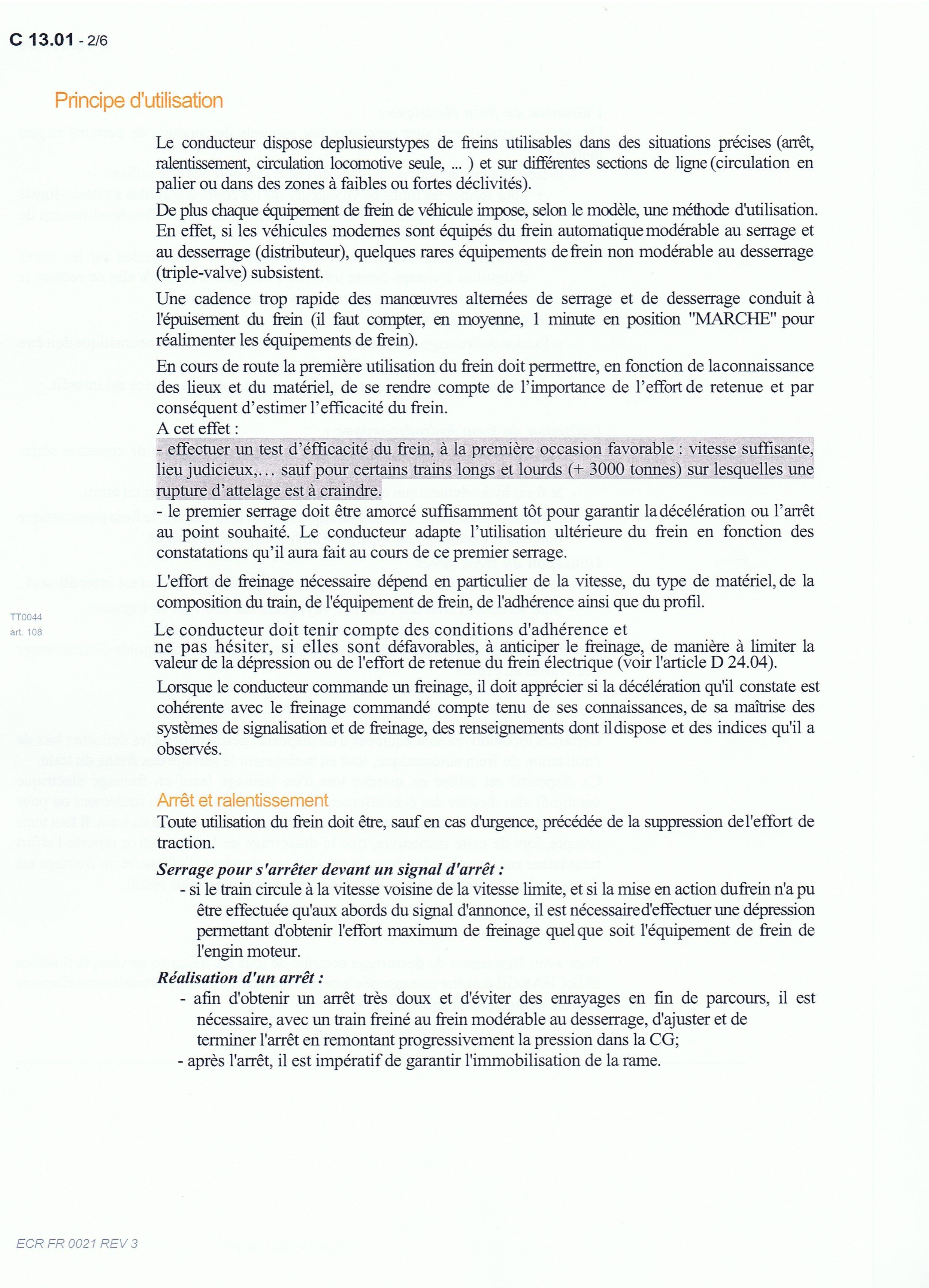

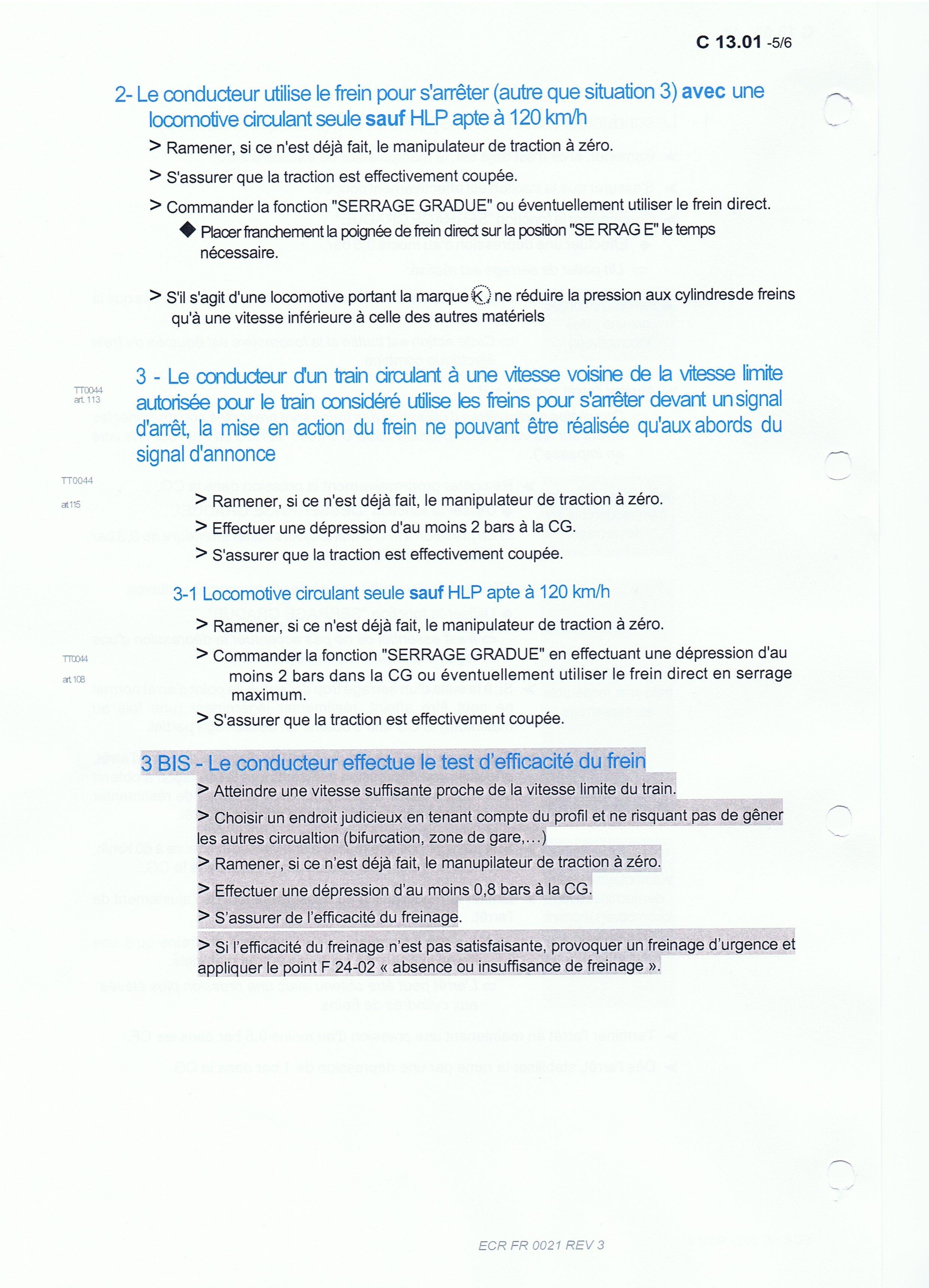

Invité JLChauvin Publication: 29 mars 2009 Publication: 29 mars 2009 ... Si je comprends l'aspect technique, comment avoir la certitude que le conducteur aurait essayé de camoufler l'erreur commune des clés CG fermés ( certitude des faits de la preuve ) ... Le rapport indique comment la CG a été manipulée à Bassens et comment sa continuité n'a jamais été restaurée. Comme, en dépit des règles, il n'y a pas eu de nouvel essai de frein, personne n'a pu s'apercevoir de l'interruption de la conduite générale. Les freinages effectués à Bordeaux et Agen semblent pour le moins anormaux, ainsi que le freinage d'urgence très rapidement déclenché à Montauban sans même avoir essayé un freinage de service (ATESS). Comment expliquer que tous les essais et vérifications effectués pour les besoins de l'enquête démontrent un fonctionnement normal du système de freinage? Sinon par un rétablissement de la continuité CG APRÈS l'incident? Ce conducteur n'était pas un "bleu" et avait une très grande expérience, il n'a pas appliqué les procédures et a tenté de camoufler ses responsabilités. En soit c'est une réaction humaine compréhensible, qui peut dire ce qu'il aurait fait après une trouille pareille? Mais son comportement n'est pas (et ne peut pas être) admissible pour un opérateur de sécurité. Ceci dit je ne cherche absolument pas à l'accabler outre mesure, je suis sûr qu'il n'oubliera jamais la peur qu'il s'est fait...
michael02 Publication: 29 mars 2009 Publication: 29 mars 2009 Le rapport indique comment la CG a été manipulée à Bassens et comment sa continuité n'a jamais été restaurée. Comme, en dépit des règles, il n'y a pas eu de nouvel essai de frein, personne n'a pu s'apercevoir de l'interruption de la conduite générale. Les freinages effectués à Bordeaux et Agen semblent pour le moins anormaux, ainsi que le freinage d'urgence très rapidement déclenché à Montauban sans même avoir essayé un freinage de service (ATESS). Comment expliquer que tous les essais et vérifications effectués pour les besoins de l'enquête démontrent un fonctionnement normal du système de freinage? Sinon par un rétablissement de la continuité CG APRÈS l'incident? Ce conducteur n'était pas un "bleu" et avait une très grande expérience, il n'a pas appliqué les procédures et a tenté de camoufler ses responsabilités. En soit c'est une réaction humaine compréhensible, qui peut dire ce qu'il aurait fait après une trouille pareille? Mais son comportement n'est pas (et ne peut pas être) admissible pour un opérateur de sécurité. Ceci dit je ne cherche absolument pas à l'accabler outre mesure, je suis sûr qu'il n'oubliera jamais la peur qu'il s'est fait... C'est évidemment l'une des explications du premier moment d'errance concernant la recherche d'un "bouchon"
