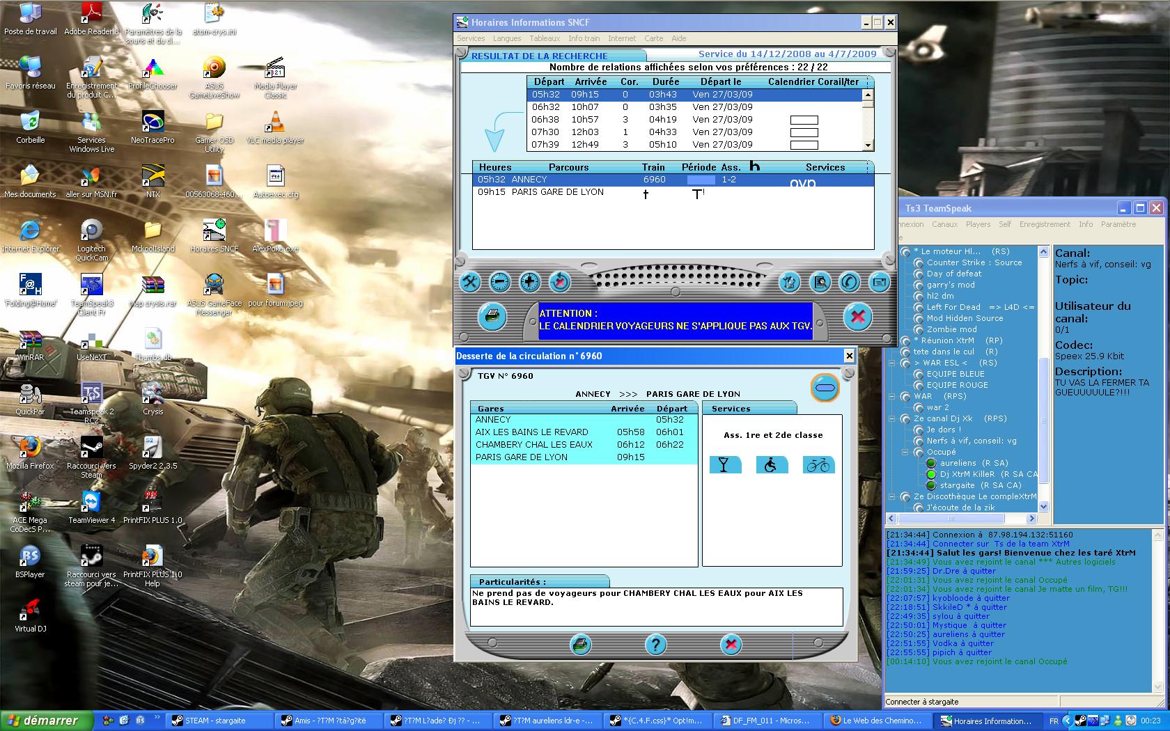

Bonjour donc sa fait plusieurs fois que j'ai instalé le logiciel riho sous win xp et ya des bug avec les caractère comme vous pouvez le vois sur la cature d'écran
donc pour teste la j'ai mai sur le logiciel la parcour annecy paris gare de lyon pour ceux qui connai la lingne donc la le train que je montre si desous c'est un tgv num:6960 et comme on peux le voir que le R! normal de resevation est devenu un T! sa le la fait sur 2 ordinateur diférent donc je ne coprent pas

C'est un problème d'installation des polices de caractères pour les symboles SNCF.
Essaye de reprendre les fichiers TTF présents dans le dossier PROG du répertoire où tu as installé le programme et de les installer à nouveau (dossier Windows > Fonts)

Bonjour donc voila j'ai mis le fichier de la police dans le fichier de police de windows et nickèle sa marche merci
