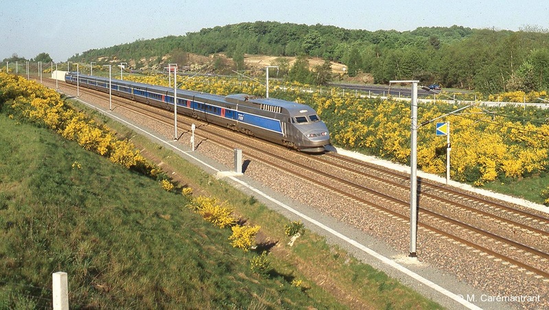

IGS4 Publication: 18 avril 2018 Publication: 18 avril 2018 Les TGV sur l’Atlantique : un parc progressivement diversifié Dans le prolongement de nos dossiers sur l’ouverture des LGV SEA et BPL (voir Rail Passion nos 239 et 241), nous revenons ici sur l’évolution du parc de TGV desservant la façade atlantique. Chasse gardée au départ des TGV A, aujourd’hui touchés par les radiations, cette desserte s’est, en effet, ouverte par la suite à d’autres séries de TGV, notamment à deux niveaux. Deuxième ligne à grande vitesse du territoire, la LGV Atlantique avait besoin de matériel neuf pour réaliser la desserte des axes Ouest et Sud-Ouest. Alors que les rames TGV Sud-Est, pionnières en la matière, sont complètement innovantes, on va pouvoir bénéficier du retour d’expérience pour imaginer les rames Atlantique. Et aussi des évolutions technologiques. Lorsque la SNCF lance l’appel d’offres en septembre 1984, 97 rames TGV SE sont déjà opérationnelles et la LGV SE est ouverte depuis trois ans. Alsthom reçoit une commande de 95 rames dont 22 en option en novembre 1985. Avec retard, la rame 301 est livrée en mars 1988, présentée en mai et en essais dès juillet d’abord sur la LGV Sud-Est. Si la deuxième rame arrive rapidement en octobre, il faut attendre mai 1989 pour la série. C’est cependant la rame 308, encore non réceptionnée, qui roule la première sur la LGV A en mars 1989. À l’ouverture de la branche Ouest en septembre 1989, 22 rames sont à l’effectif. Les longues mises au point du logiciel du réseau Tornad vont perturber les premiers mois d’exploitation (jusqu’en juin 1990), avec l’impossibilité de la mise en UM. Les bugs informatiques seront résolus et en septembre 1990, à l’ouverture de la branche Sud-Ouest, 65 rames sont opérationnelles. Entre-temps, la rame 325 va s’illustrer au printemps 1990 avec des montées en vitesse hors normes. Et comme sur la LGV SE, un record mondial de vitesse sur rails sera battu le 18 mai avec 515,3 km/h, reléguant loin derrière le record de la rame TGV SE 16 du 26 février 1981 à 380 km/h. La suite dans Rail Passion du mardi 17 avril. Un TGV A Nantes - Paris à Angervilliers, au Km 36 de la LN 2 (3 mai 1990). 2 1
