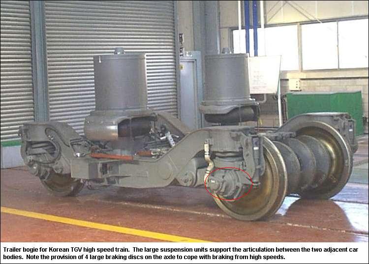

Lechat78 Publication: 11 mai 2009 Publication: 11 mai 2009 Je comprends le principe de l'essieu et de la boite d'essieu. Cependant j'ai du mal à me donner un visuel. Quelqu'un aurait une photo de bogie TGV histoire de mieux comprendre la gravité de la situation. Merci d'avance. Toc toc quelqu'un a vu mon message ? Merci d'avance.
Roukmoute Publication: 12 mai 2009 Publication: 12 mai 2009 Toc toc quelqu'un a vu mon message ? Merci d'avance. Google est ton ami (et le mien pour le coup) : J'ai entouré la boite pour dire que l'essieu tourne dans les rouleaux de la boite et, s'ils fonctionnent mal, la fusée de l'essieu s'usine et peut se rompre.
Lechat78 Publication: 12 mai 2009 Publication: 12 mai 2009 D'abord merci à toi Roukmoute. Ensuite ouf ! En effet je vois la dangerosité de la situation. Ca aurait pu faire très mal...
