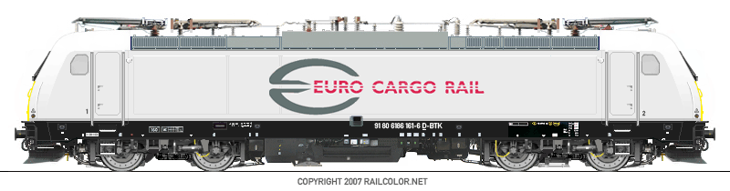

zoom 45 Publication: 14 janvier 2010 Publication: 14 janvier 2010 Hier soir, j'ai croisé une BR186 ECR, sur l'évitement de Fleurville Pont de Veaux, en tête d'une rame de conteneurs et se dirigeant vers le Nord. Vous étes quand même arrivé à les mettre en service vos électriques!! Ce sera toujours mieux que de traverser la France avec un mazout. pascontent
