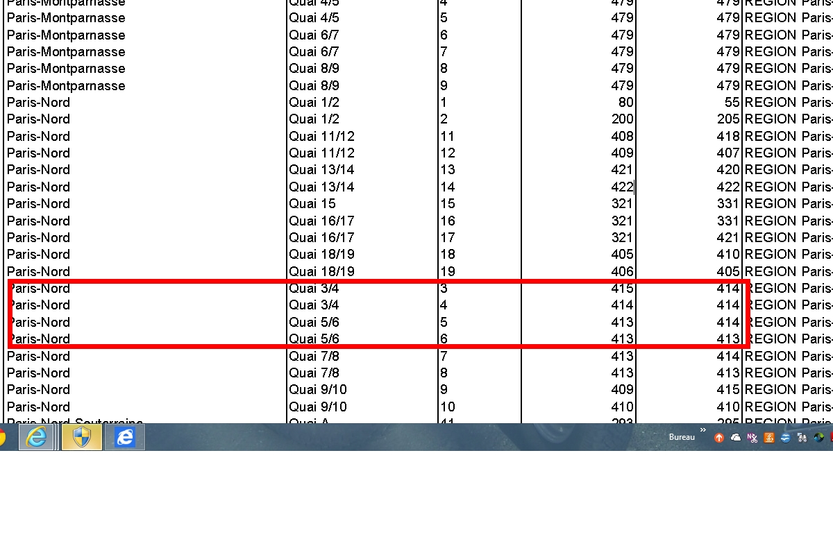

ADC01 Publication: 4 mars 2015 Publication: 4 mars 2015 Comme les quais Eurostar fait 413 métres de long, je ne vois pas où est le blème.http://www.trains-et-cheminots.net/documentation/pdf/fr_docref_anx_7_02-2.pdf

ADC01 Publication: 4 mars 2015 Publication: 4 mars 2015 D'après un document RFF dont j'ai mis le lien dans mon dernier message, les voies Eurostar à paris Nord sont suffisamment longues sont toucher à quoi que se soit. 1
assouan Publication: 4 mars 2015 Publication: 4 mars 2015 D'après un document RFF dont j'ai mis le lien dans mon dernier message, les voies Eurostar à paris Nord sont suffisamment longues sont toucher à quoi que se soit. Ben... ça laisse 13 m de quai : impossible de trouver des références "légales" sur la distance à laisser côté heurtoir et avant le signal (pour visibilité) mais il ne doit pas y avoir trop de marge ^^
ADC01 Publication: 4 mars 2015 Publication: 4 mars 2015 assouan, le 04 Mar 2015 - 4:17 PM, a écrit: Ben... ça laisse 13 m de quai : impossible de trouver des références "légales" sur la distance à laisser côté heurtoir et avant le signal (pour visibilité) mais il ne doit pas y avoir trop de marge ^^ Il n'y a pas de distance mini à laisser au butoir, tout ce qu'on demande aux mécanos c'est de s'arrêter avant le butoir, et il n'y a pas non plus de distance mini entre le nez du train et le signal, pour info, jadis à VRG, Versailles Rive gauche avec une UM de 5300, il fallait coller les tampons au butoir, mais c'était il ya un bail 1

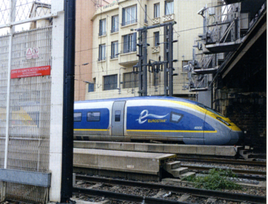

aldo500 Publication: 4 mars 2015 Publication: 4 mars 2015 (modifié) Bon, après un coup de fil à la rédaction de Rail Passion, je peux vous mettre la photo de Regis Chessum qui illustre son article page 12 du numéro en Kiosque. Ca fait la deuxième fois que je demande une autorisation à ces gens charmants. Merci à eux. Excuse moi ADC01, il y a la longueur utile sur ton lien. Il semble y avoir plus de 5 mètres de différence avec le nez de la rame TMST, l'E320 s'est peut être arrêté un peu loin du butoir Modifié 4 mars 2015 par aldo500 4
CRL COOL Publication: 4 mars 2015 Publication: 4 mars 2015 C'est surtout la position du signal de sortie qui doit poser problème.... Comme on le constate sur la photo, le Velaro est bien à quai. 2
Invité jackv Publication: 4 mars 2015 Publication: 4 mars 2015 (modifié) et a l'autre bout c'est cela les boisseaux des heurtoirs font 1,5m au moins mais il n'y a pas de distance mini a laisser entre motrice et heurtoir ,mais plus c'est prêt plus il y a de risques.. Modifié 4 mars 2015 par jackv
Invité jackv Publication: 4 mars 2015 Publication: 4 mars 2015 Bon, après un coup de fil à la rédaction de Rail Passion, je peux vous mettre la photo de Regis Chessum qui illustre son article page 12 du numéro en Kiosque. Ca fait la deuxième fois que je demande une autorisation à ces gens charmants. Merci à eux. Excuse moi ADC01, il y a la longueur utile sur ton lien. Il semble y avoir plus de 5 mètres de différence avec le nez de la rame TMST, l'E320 s'est peut être arrêté un peu loin du butoir e320.jpg y a pas de doute la cabine est en aval du signal
aldo500 Publication: 4 mars 2015 Publication: 4 mars 2015 C'est surtout la position du signal de sortie qui doit poser problème.... Comme on le constate sur la photo, le Velaro est bien à quai. En mettant des cibles comme à PSL sous le pont de l'Europe, il doit y avoir moyen de le reculer un chouya.
CRL COOL Publication: 4 mars 2015 Publication: 4 mars 2015 En mettant des cibles comme à PSL sous le pont de l'Europe, il doit y avoir moyen de le reculer un chouya. Au niveau du gabarit sous le pont, pas sur que ça passe.... 2
Invité jackv Publication: 4 mars 2015 Publication: 4 mars 2015 En mettant des cibles comme à PSL sous le pont de l'Europe, il doit y avoir moyen de le reculer un chouya. est ce que ça passe sous st ange ? il a été remonté au minimum lors de l'electrification
