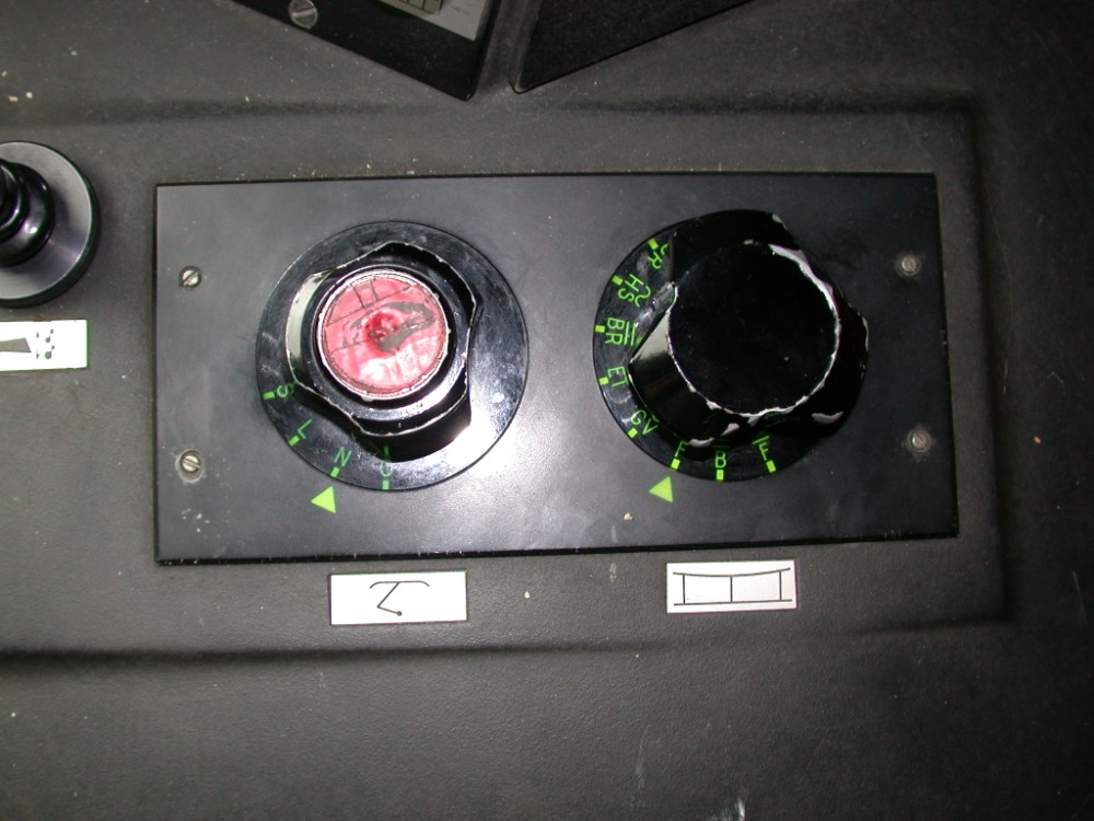

sdx Publication: 27 janvier 2014 Publication: 27 janvier 2014 Petite question: tous les TMST sont équipés pour la Belgique (3 000 V cc). Est ce que ça ne leur permet pas de fonctionner à puissance réduite sous 1500 V pour aller de Saint-Charles au raccordement de la LGV ?
DIDIERD Publication: 27 janvier 2014 Publication: 27 janvier 2014 Petite question: tous les TMST sont équipés pour la Belgique (3 000 V cc). Est ce que ça ne leur permet pas de fonctionner à puissance réduite sous 1500 V pour aller de Saint-Charles au raccordement de la LGV ? Pas prevu au niveau du selecteur panto
Sébastien Martin Publication: 27 janvier 2014 Publication: 27 janvier 2014 Pour les rames qui sont aptes au 1,5kV (celles qui vont à Avignon en été ou en Savoie en hiver) il y a un sélecteur panto différent des autres, du coup ?
Julien03 Publication: 28 janvier 2014 Publication: 28 janvier 2014 Bonjour, Petite question: tous les TMST sont équipés pour la Belgique (3 000 V cc). Est ce que ça ne leur permet pas de fonctionner à puissance réduite sous 1500 V pour aller de Saint-Charles au raccordement de la LGV ? Malheureux!!!!! Tu n'y pense pas, elle se mettrait direct en carafe car elle ne palperai pas du 3000V justement, il y a des plages de fonctionnement qui te disent qu'en-dessous/au-dessus d'une certaine valeur tu n'es pas en concordance avec la tension sélectionnée par le mécano, donc on arrête tout pour éviter tout risque. C'est ce qui te permet d'éviter de cramer des motrices en cas de mauvaise manipulation du mécano ou bien d'une panne. ++ 1
DIDIERD Publication: 28 janvier 2014 Publication: 28 janvier 2014 (modifié) Pour les rames qui sont aptes au 1,5kV (celles qui vont à Avignon en été ou en Savoie en hiver) il y a un sélecteur panto différent des autres, du coup ? Oui selecteur panto a 8 positions ( il reste plus beaucoup de place !! ) F continu = 1500 France B continu = 3000 Belgique F mono = 25000 Ligne Classique France GV = 25000 LGV France + Belgique ET = 25000 Eurotunnel BR continu = 750 par troisieme rail HS mono = LGV Anglaise BR mono = 25000 Ligne Classique Anglaise Modifié 28 janvier 2014 par Gom 1
sdx Publication: 28 janvier 2014 Publication: 28 janvier 2014 (modifié) Bonjour, Malheureux!!!!! Tu n'y pense pas, elle se mettrait direct en carafe car elle ne palperai pas du 3000V justement, il y a des plages de fonctionnement qui te disent qu'en-dessous/au-dessus d'une certaine valeur tu n'es pas en concordance avec la tension sélectionnée par le mécano, donc on arrête tout pour éviter tout risque. C'est ce qui te permet d'éviter de cramer des motrices en cas de mauvaise manipulation du mécano ou bien d'une panne. ++ J'ai du confondre avec les locos italiennes (3000V cc) qui évoluent sous 1500V à Modane maintenant que le troisième rail a été supprimé. Modifié 28 janvier 2014 par sdx
Peppercorn Class Publication: 28 janvier 2014 Publication: 28 janvier 2014 (modifié) c'était aussi le principe des premières loco "bicourants" comme le CC20000/25000, 3000kw sous 25 000v et 300kw en 1500V. Est-ce que les TMST utilisables sous 1500V sont tellement différents, finalement? Si elles peuvent circuler sous 3000 et 750V, la partie électrique pour 1500V ne doit pas être tellement différente? Modifié 28 janvier 2014 par Peppercorn Class
Julien03 Publication: 28 janvier 2014 Publication: 28 janvier 2014 Re, Ben si, un peu quand même, mais le plus gros doit être la version logiciel. Mais ça fait longtemps que je me suis pas penché sur un schéma TMST, donc impossible de trancher avec certitude. ++
DIDIERD Publication: 28 janvier 2014 Publication: 28 janvier 2014 c'était aussi le principe des premières loco "bicourants" comme le CC20000/25000, 3000kw sous 25 000v et 300kw en 1500V. Est-ce que les TMST utilisables sous 1500V sont tellement différents, finalement? Si elles peuvent circuler sous 3000 et 750V, la partie électrique pour 1500V ne doit pas être tellement différente? C'est sans compter tout ce qui va avec quand on change la position du selecteur panto exemple : B continu = armement TBL BR continu = le compteur de vitesse passe en mph ET = fermeture des portes coupes feu PS si un modo pouvait modifié la faute dans mon message #112 ; la position BR mono = Ligne Classique Anglaise
Gom Publication: 28 janvier 2014 Publication: 28 janvier 2014 PS si un modo pouvait modifié la faute dans mon message #112 ; la position BR mono = Ligne Classique AnglaiseC'est fait :)
JujuY Publication: 29 janvier 2014 Publication: 29 janvier 2014 C'est sans compter tout ce qui va avec quand on change la position du selecteur panto exemple : B continu = armement TBL BR continu = le compteur de vitesse passe en mph ET = fermeture des portes coupes feu PS si un modo pouvait modifié la faute dans mon message #112 ; la position BR mono = Ligne Classique Anglaise De mémoire, il y a aussi une modification du comportement du pantographe (pression d'appui, débattement) en fonction de la position sélectionnée
Julien03 Publication: 29 janvier 2014 Publication: 29 janvier 2014 Bonjour, Exact, panto Mono avec butée sur GV~ et HS~, débattement plus important sur position ET, bien que je ne sache pas si la valeur est repris quelque part. Il y a aussi décalage horaire sur la pendule en cabine qui est réalisé, mais je ne sais pas si s'est repris via les contact du sélecteur panto, probablement, mais pas sûr. ++
TER200 Publication: 29 janvier 2014 Publication: 29 janvier 2014 Bonjour, Exact, panto Mono avec butée sur GV~ et HS~, débattement plus important sur position ET, bien que je ne sache pas si la valeur est repris quelque part. 5,08m sur LGV et 5,92 sur la concession Eurotunnel, si je me souviens bien. En tout cas il y a une différence significative due au gabarit hors normes des navettes Eurotunnel.

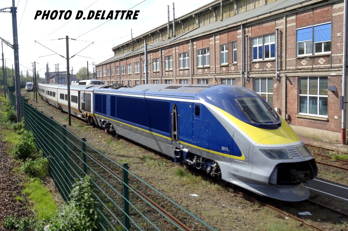

DIDIERD Publication: 9 avril 2014 Publication: 9 avril 2014 La motrice 3015 avec sa nouvelle livrée saisie au vol depuis mon TER 3
Montrouge Boy Publication: 9 avril 2014 Publication: 9 avril 2014 Rénovées ou pas ça reste vraiment à part ces rames...
