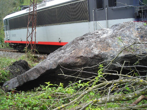

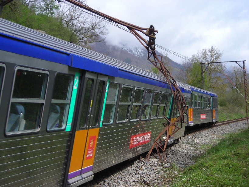

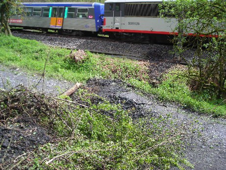

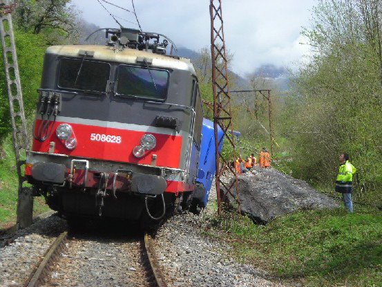

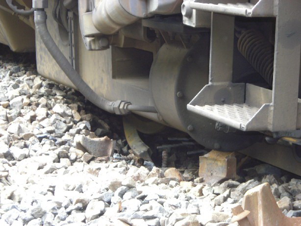

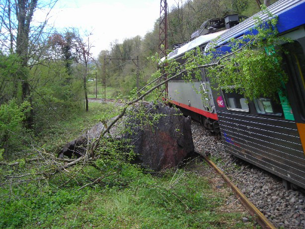

7301 Publication: 19 mai 2009 Partager Publication: 19 mai 2009 Quelques photos des dégâts du "petit rocher" à Antignac. 1 Lien vers le commentaire Partager sur d’autres sites More sharing options...
