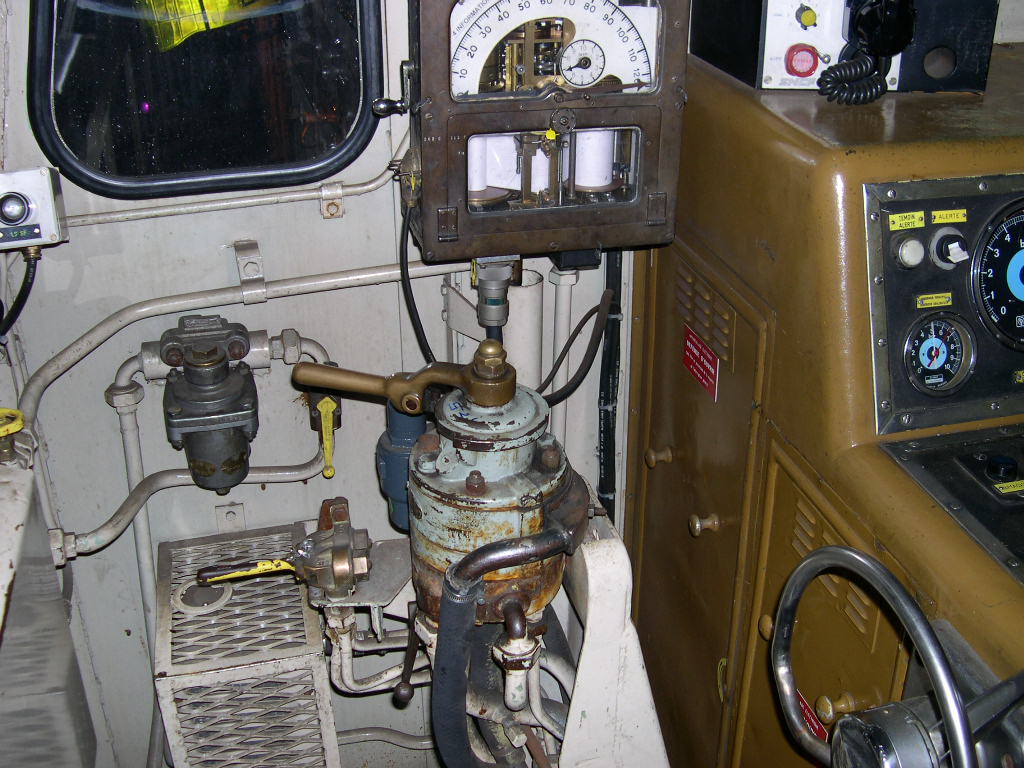

le prince du rail Publication: 5 juin 2009 Auteur Publication: 5 juin 2009 Tout à fait, En poste sur un 63000 le H7A freine dans le sens anti horaire, la poignée étant à droite de la position du mécanicien. L'action de freiner te fait donc ramenner la poignée vers toi ( trés logique et conforme aux manipulateurs actuels ) En poste sur un 66000/66400 le H7A freine aussi dans le sens anti horaire, la poignée étant cette fois implantée à gauche du pupitre dans le sens de marche ( 2 Pupitres, 2 H7A ). L'action de freiner te fait éloigner la poignée de toi ( beaucoup moins logique, ergonomiquement parlant, mais conforme à la norme citée..) Quid de la logique ? Fabrice salut, euh tu voulais dire à gauche! non.? pdr ps: Merci pour le HS!!!! pascontent

Invité JLChauvin Publication: 5 juin 2009 Publication: 5 juin 2009 Merci pour tout ces infos ,décidément ces anglais ne font jamais rien comme les autres! j'avais déjà vu ce site avec le frein AAR je crois aux USA pour les longs train si je me souviens bien . Pour le H7A , C'est bizarre de serrer dans le sens anti-horaire je trouve , je m'explique , quand je sers je réduis la pression dans la cg(la je pense qu'on est d'accord!lol). Ben , moi quand j'ai un robinet d'eau , si je veux réduire le débit d'eau ben je tourne dans le sens horaire et anti-horaire pour augmenter, pareil même pour les frein à main sur les wagons , je tourne dans le sens horaire pour le serrer ... C'est pour ça que pour moi , qui n'ai jamais touché ce genre de robinet , ça me parait pas si évident que ça comme sens ... Le frein AAR, il ne faut surtout pas me brancher là dessus : on ne pourrait plus m'arrêter! Le frein à air Westinghouse à été inventé... aux États-Unis, ceci explique peut-être cela? :Smiley_04:
Invité Fabr Publication: 5 juin 2009 Publication: 5 juin 2009 (modifié) salut, euh tu voulais dire à gauche! non.? pdr ps: Merci pour le HS!!!! Pupitre 66200: http://www.cheminots.net/forum/uploads/monthly_06_2009/post-550-1244231028.jpgPupitre 63500 Sens 1: De rien, si ça peut rendre service... Photos:Reno Fabrice Modifié 5 juin 2009 par Fabr
