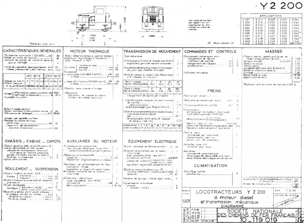

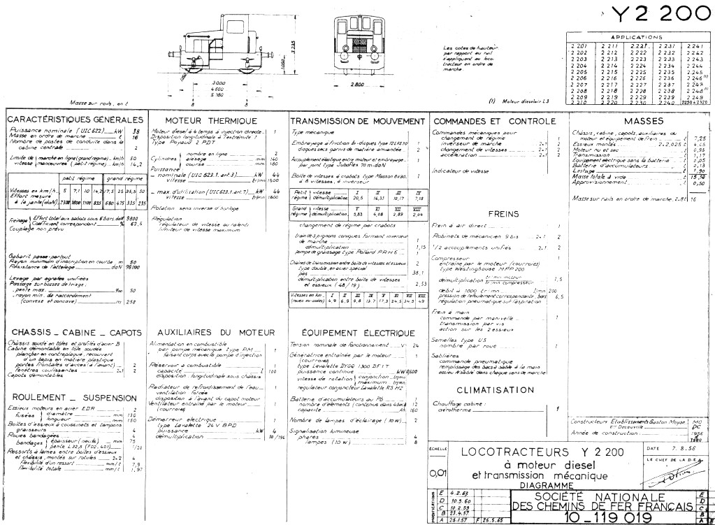

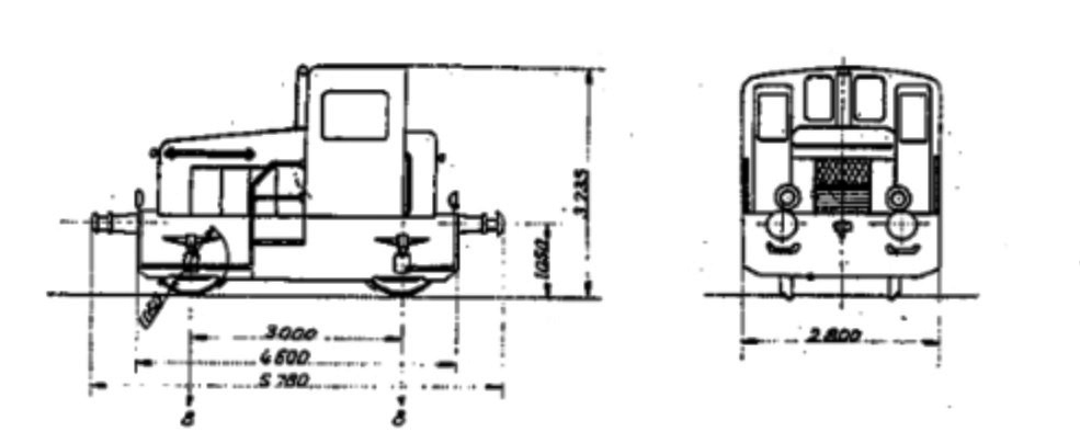

Y2100  à Y2300
140 engins construits de 1956 à 1960
Y 2201 à 2249, construits par Moyse de 1956 à 1958, moteur Poyaud 2PDT de 44kW.
Y 2250 à 2320, construits par Decauville de 1959 à 1960 identique à la première sous-série.

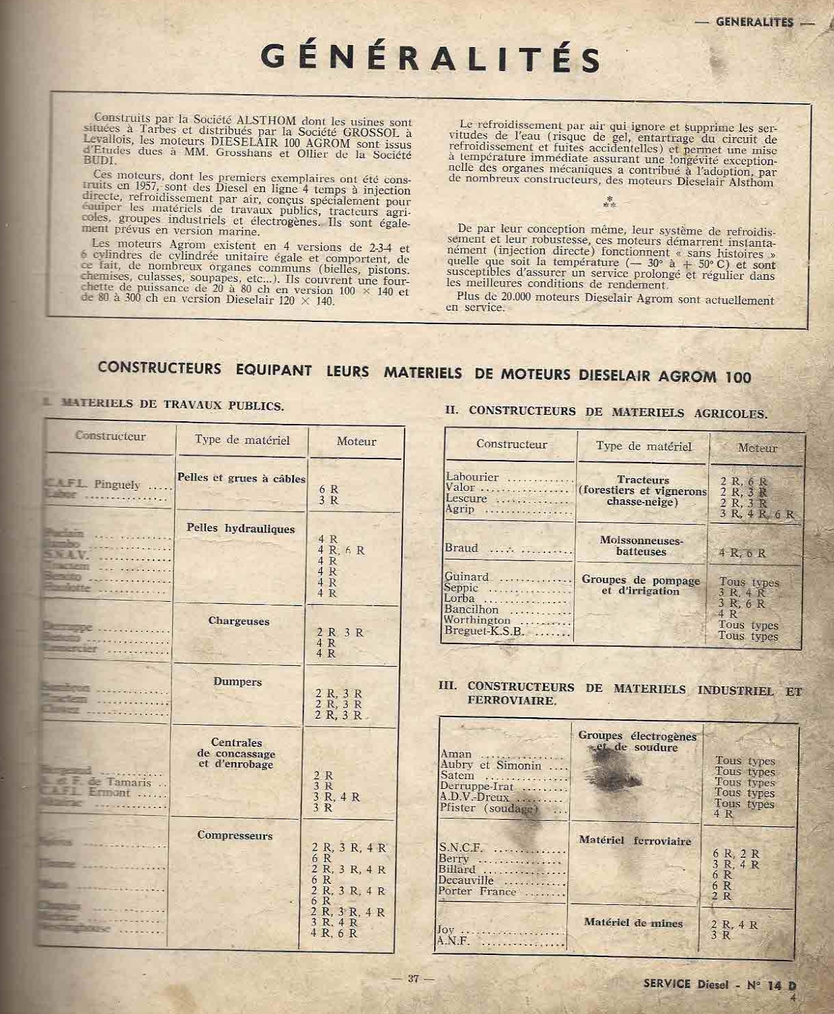

Y 2320 à 2340, construits par Decauville de 1956 à 1960, motorisés par un diesel Alsthom/ Agrom  3 cylindres refroidis par air de 40 kW.

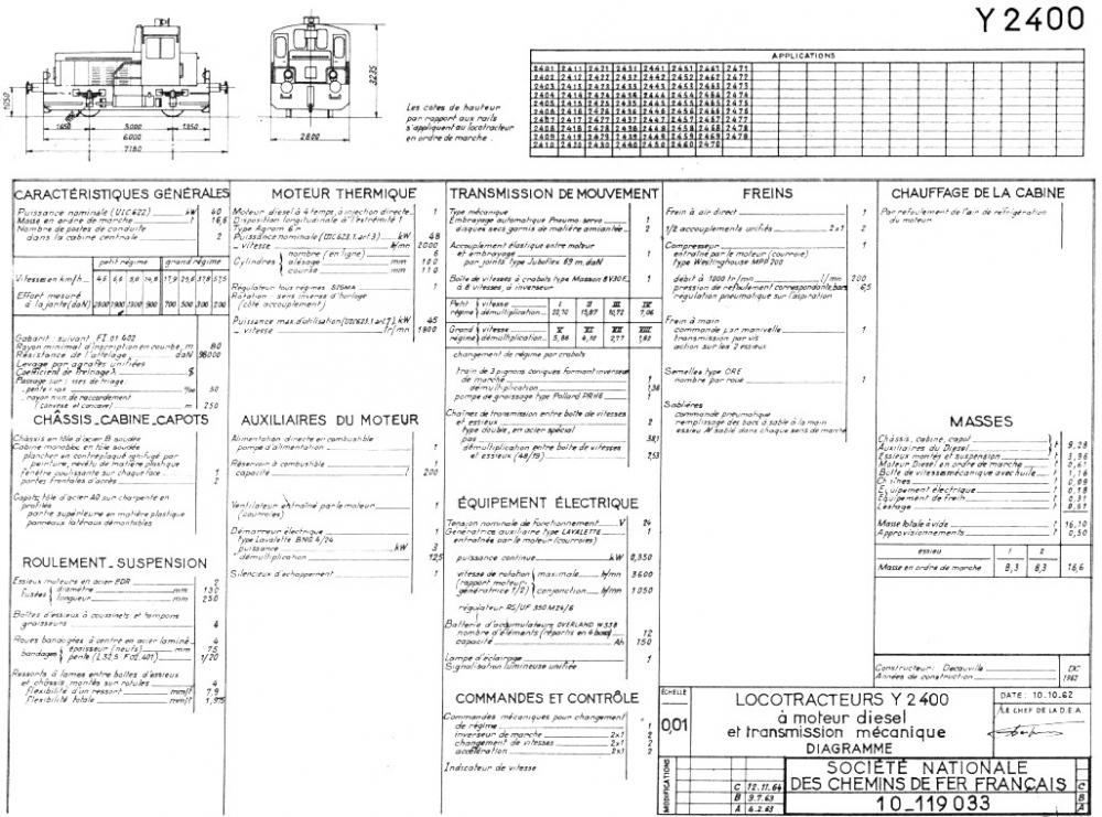

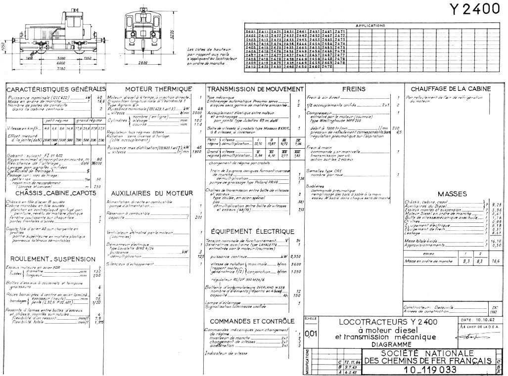

Y 2401 à 2519 (65 ch, 16,6 t) est livrée de 1962 à 1969
Les Y 2201 à 2320 (moteur Poyaud) constituent la sous-série Y 2200
Les Y 2321 à 2340 (moteur Agrom Diesel-Air) forment la sous-série Y 2300.
Comme les Y 2300, les Y 2246 et 48 ont reçu un moteur Diesel-Air Y 2400

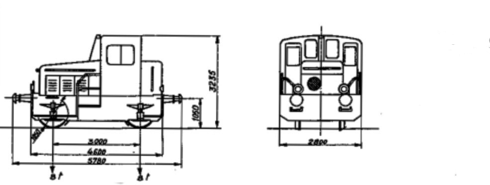

Les 2 essieux sont moteur
Transmission, par  chaînes, une boîte à huit vitesses et deux rapports, pour les manœuvres à très faible vitesse.
Petit rapport, vitesse maximale de 14,8 km/h.
Vitesse max grande vitesse 50 km/h
Longueur 5,78m
Largeur2, 8m
Empattement 3m
Diamètre roues 1050

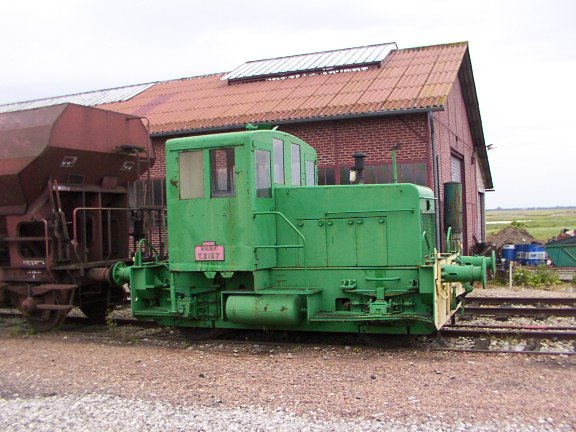

2200

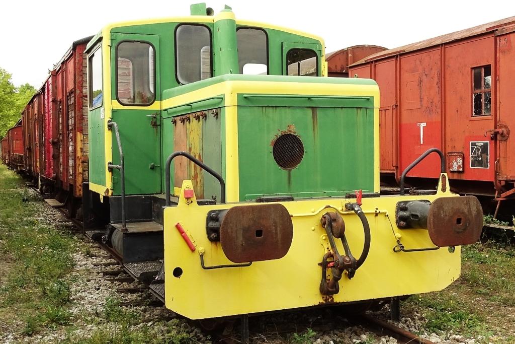

engin avec entrée d'air pour le moteur alsthom

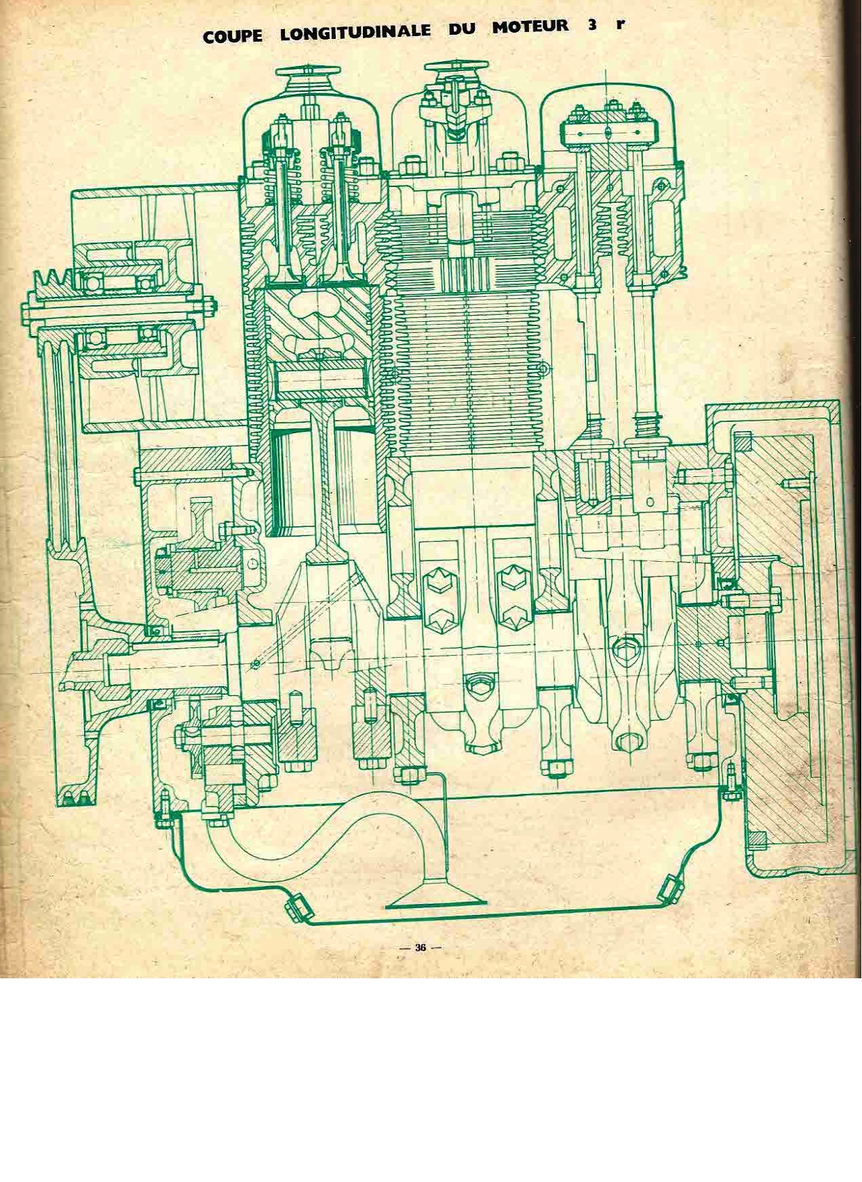

 le 3 cylindres alsthom

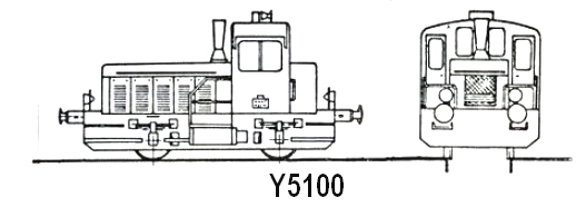

le Y5100 sera trés proche du Y2400

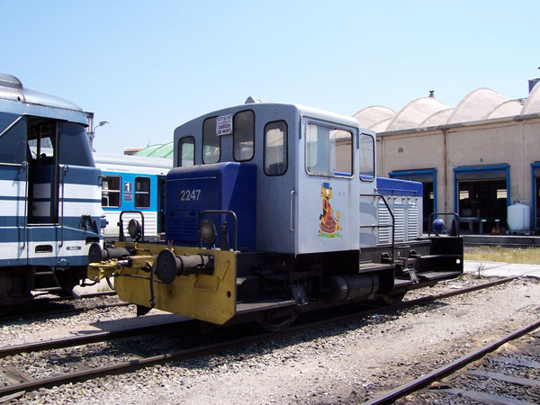

Publication: (modifié)
694759361_22002300A.jpg.018e97092f062eaa98570c878aec47a6.jpg L

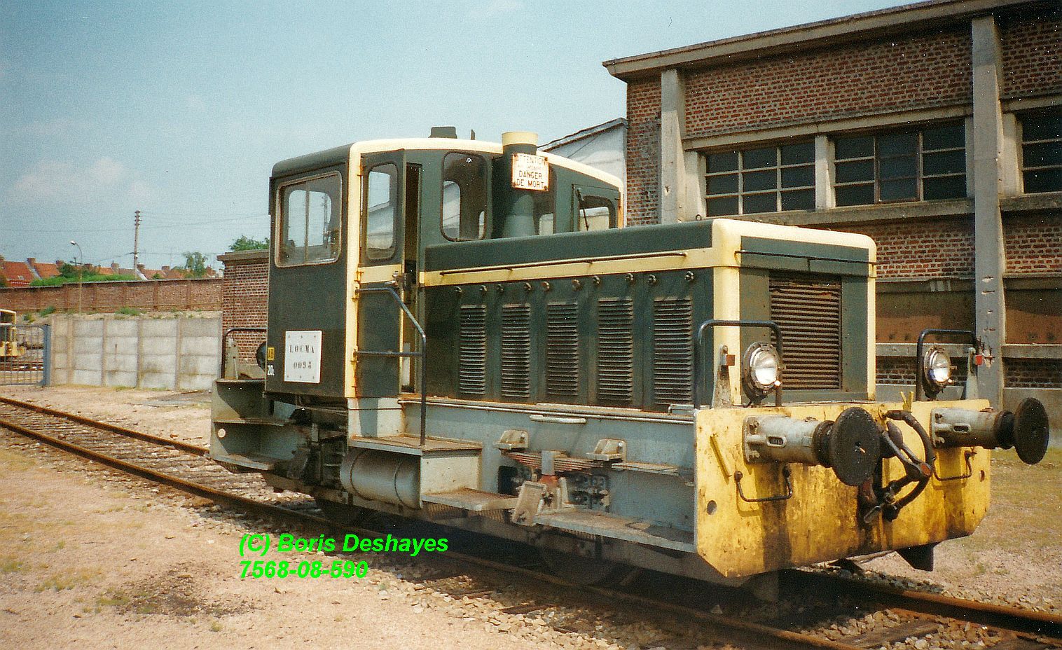

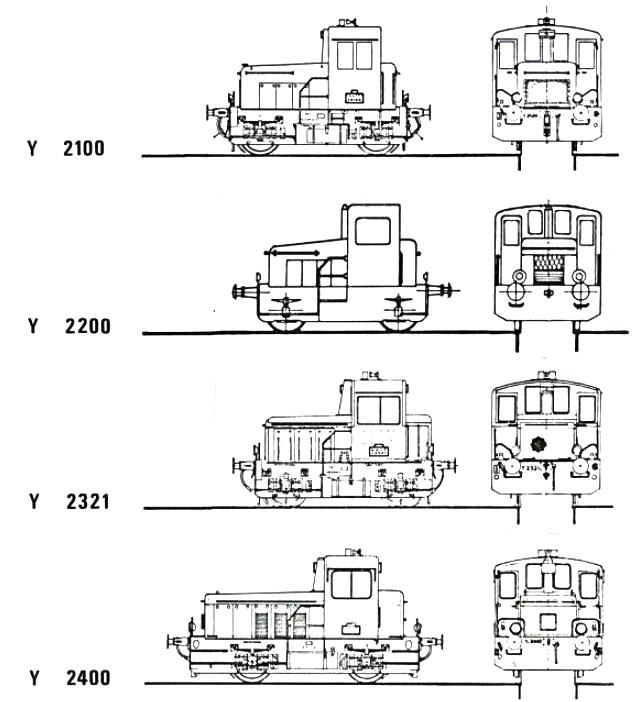

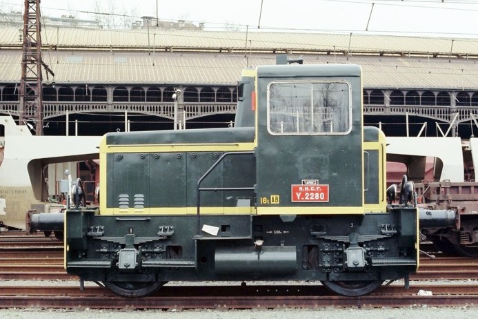

Les différences physiques
Y 2100  a deux baies verticales séparées sur les flancs de cabine, trois panneaux sur chaque côté du grand capot calandre frontale allongée horizontalement.
Y 2200/2300  des baies latérales coulissantes sur les flancs de cabine comme les Y 2400 et trois panneaux sur chaque côté du grand capot une calandre allongée verticalement jusqu'à l'Y 2320
Après le  2320  à partir du 20 plus de calandre mais  orifice circulaire sur la face frontale pour la prise d’air de refroidissement du moteur (plus tard un cache sera placé devant cette prise d’air.
Comme les Y 2300, les Y 2246 et 48 ont reçu un moteur Diesel-Air Y 2400  ils ont cinq panneaux latéraux sur le grand capot (dont trois seulement avec persiennes), pas de calandre frontale, cheminée d'échappement accolée à la cabine.
 Les Y 2100 et 2200/2300 ne sont pas destinés qu'aux manœuvres à l'intérieur des établissements (cours de gare, ateliers, dépôts, etc.). Comme ils disposent de deux régimes de marche, ils peuvent circuler à 50 km/h en ligne, ce qui facilite leur acheminement et permet de leur confier des trains de desserte (très) légers.
Les Y 2400 sont les derniers engins légers conçus à la fois pour les manœuvres internes aux établissements et les sorties en ligne
Résumé extrait de Loco-Revue n°654 janvier 2002

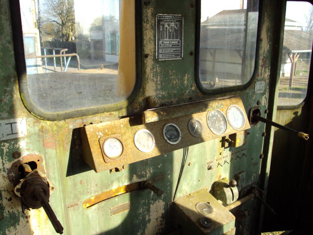

 les restes d'une cabine de conduite
g et d les leviers du changement de vitesse des 2 postes de conduite
 contre la parois le levier petite et grande vitesse
et le HBA en dessous des interrupteurs et du BP de lancement du moteur

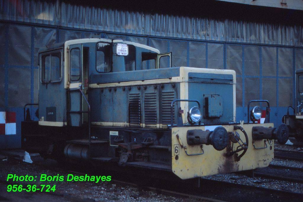

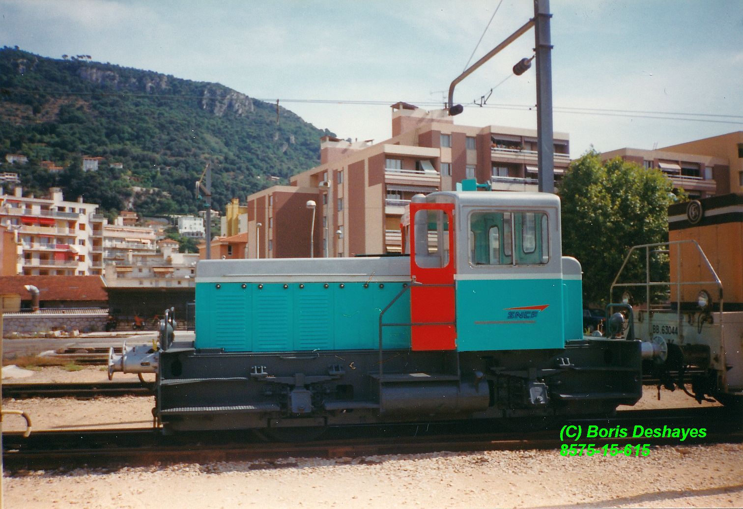

Locma du dépôt de Nice-Saint-Roch (06) vu en septembre 1996.

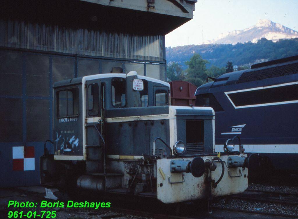

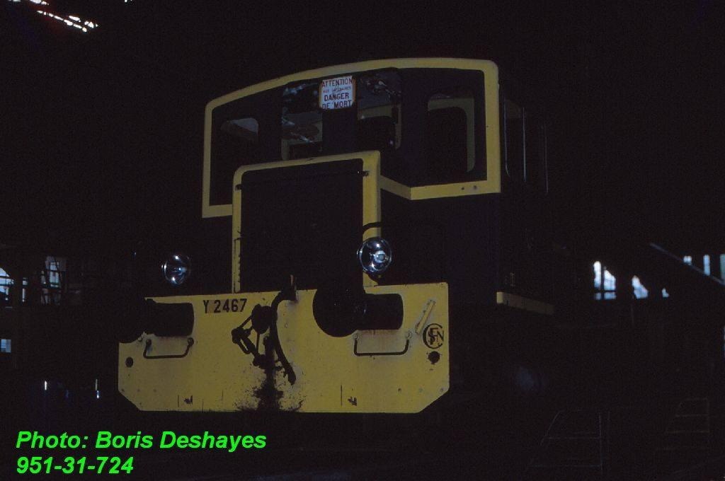

Des Locma d'origine Y2200, dont l'ex 2467, au dépôt de Chambéry (73) le 04 octobre 1997.
