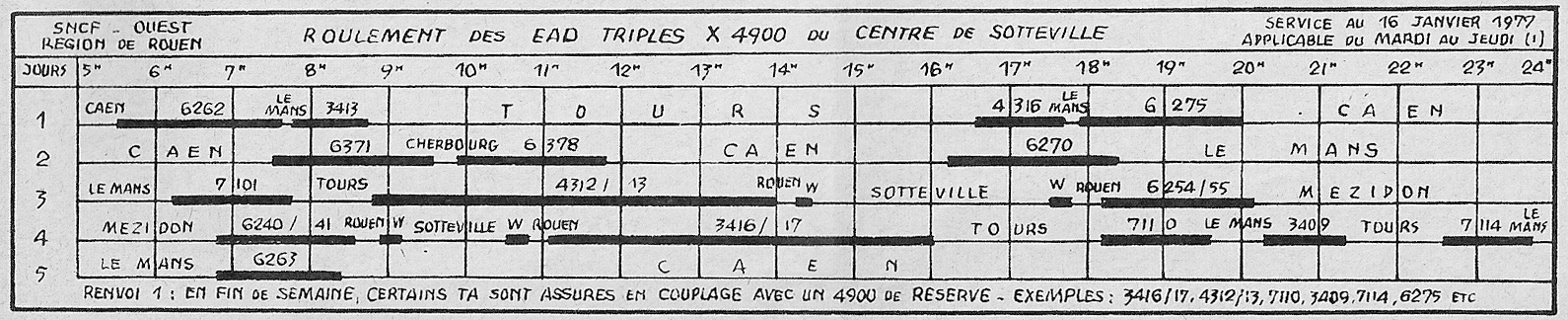

Invité silvio_de_nice Publication: 8 juillet 2012 Publication: 8 juillet 2012 Un petit retour en arrière pour vous montrer le roulement des EAD X 4900 du centre de Sotteville en Janvier 1977, de La Vie du Rail n°1581.
