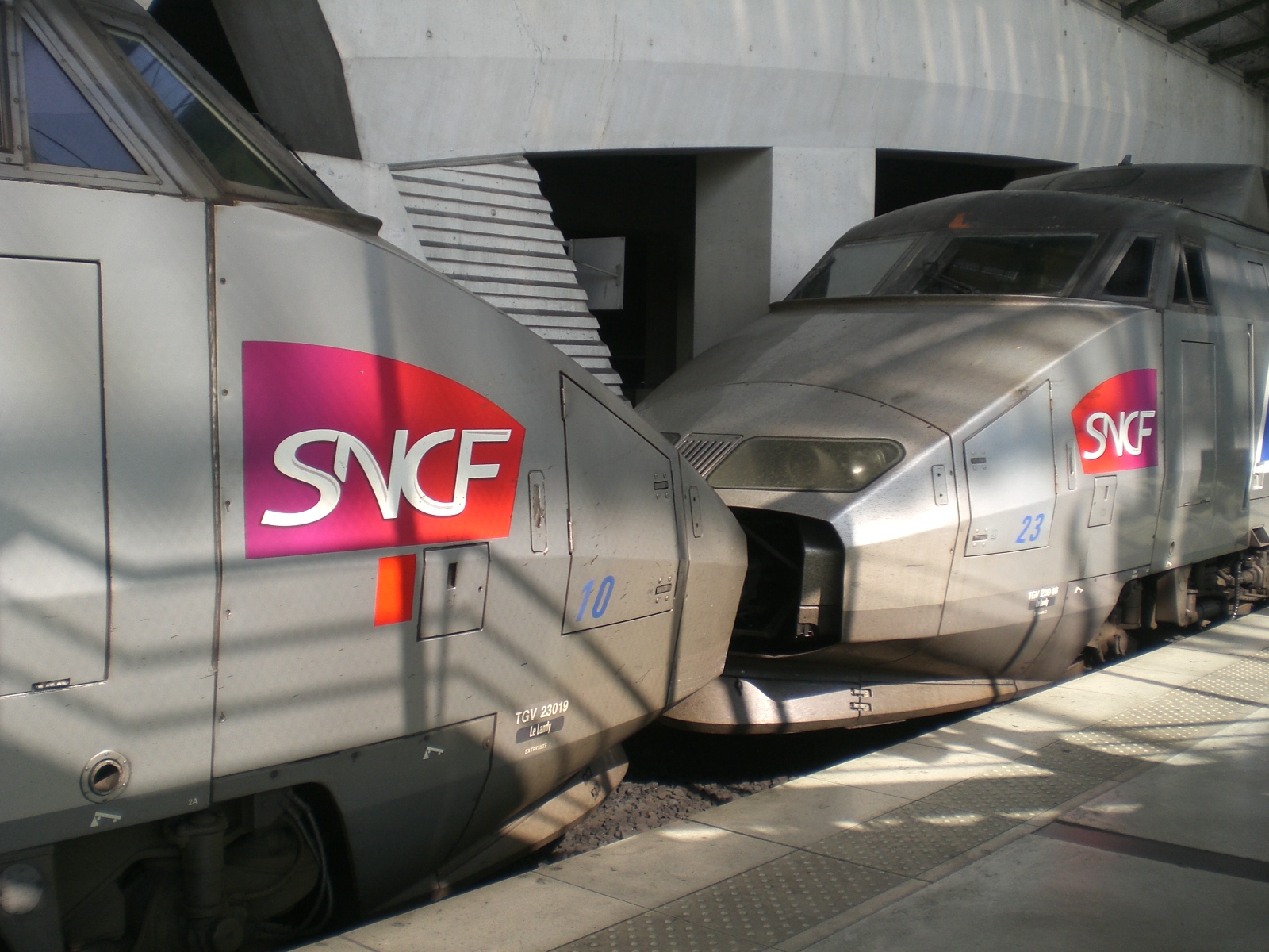

Eurostar Publication: 25 mai 2009 Publication: 25 mai 2009 (modifié) Hello ! J'ai remarqué sur le coté, à l'avant des TGV un carré rouge , il n'y en a pas sur tous, quelqu'un sait pourquoi ? Voici une photo : Merci ! David Modifié 25 mai 2009 par stephj915 Titre en majuscules
BB4100 Publication: 25 mai 2009 Publication: 25 mai 2009 Hello ! J'ai remarqué sur le coté, à l'avant des TGV un carré rouge , il n'y en a pas sur tous, quelqu'un sait pourquoi ? Voici une photo : Merci ! David Salut! il me semble que sont les rames PSE du Landy qui en sont équipées pour ne pas les confondre avec les rames de Villeneuve.
Julien J Publication: 25 mai 2009 Publication: 25 mai 2009 je ne m'abuse, le carré rouge signifie que la rame est apte à V300 et celles qui n'ont pas de carré rouge sont des PSE aptent à V270.
Invité JLChauvin Publication: 25 mai 2009 Publication: 25 mai 2009 (modifié) je ne m'abuse, le carré rouge signifie que la rame est apte à V300 et celles qui n'ont pas de carré rouge sont des PSE aptent à V270. Non, le carré rouge indique les rames SE modifiées pour rouler à 220 Km/h sous 1500V CC. Il y a en plus une inscription sur le pupitre. La modif. concerne surtout le freinage et le captage (panto différent). Modifié 25 mai 2009 par JLChauvin

Invité JLChauvin Publication: 25 mai 2009 Publication: 25 mai 2009 Pour être précis, les rames avec un carré rouge sont les PSE Renov2 qui sont incompatibles avec les Renov1. Ne me demandez pas pourquoi... Aparté : pourquoi les Renov1 sont-elles limitées à 200 sur certaines lignes 25kV autorisées à 220 ? La plaine d'Alsace par exemple. Elles sont parfaitement compatibles, elles peuvent même se mettre en UM sans problèmes (voir la photo du sujet). Je ne sais pas si le TGV SE roulent à 220 sous 25kV, mais en l'occurrence ce marquage n'est utile que pour circuler sur la ligne classique Bordeaux St-Pierre (1500V cc). Le freinage est renforcé pour respecter les distances de freinage au-delà de 200 km/h (préannonce) et le panto est d'un type différent (en UM il y a 4 pantos levés, et les pantos d'origine sont trop agressifs au delà de 200). Par temps de forte chaleur, c'est du sport.... n'oublions pas que ces vénérables engins n'ont pas été prévus pour çà au départ et que la plupart des poteaux datent de l'électrification (fin des années 30).
Roukmoute Publication: 25 mai 2009 Publication: 25 mai 2009 Elles sont parfaitement compatibles, elles peuvent même se mettre en UM sans problèmes (voir la photo du sujet). Je ne sais pas si le TGV SE roulent à 220 sous 25kV, mais en l'occurrence ce marquage n'est utile que pour circuler sur la ligne classique Bordeaux St-Pierre (1500V cc). Le freinage est renforcé pour respecter les distances de freinage au-delà de 200 km/h (préannonce) et le panto est d'un type différent (en UM il y a 4 pantos levés, et les pantos d'origine sont trop agressifs au delà de 200). Par temps de forte chaleur, c'est du sport.... n'oublions pas que ces vénérables engins n'ont pas été prévus pour çà au départ et que la plupart des poteaux datent de l'électrification (fin des années 30). C'est la 1ère fois que je vois une UM mixte , comme quoi... Et pour le 1,5 kV, je savais que la différence se faisait au niveau des pantos, mais sur certaines lignes 25kV (la ligne 3Sud pour me paraphraser), il est repris dans le §3 : VL des TGV => 220 avec un renvoi Sans dépasser 200 km/h pour les TGV PSE autres que Rénov 2.

A1AA1A68000 Publication: 25 mai 2009 Publication: 25 mai 2009 Salut les TGV PSE carré rouge sont aptes 220 km/h sous courant continu (ça on le savait déjà) car elles bénéficient entre autre du panto continu modifier (+ d'autres modifs). Elles peuvent être couplées aux rames PSE carré vert SAUF que dans ce cas, les gares remettent un ordre au conducteur l'informant de la présence d'une rame limitée sous continu en rame menée... En effet, les rames PSE peuvent lorsqu'il y a une rame 300 km/h couplées à une rame 270 km/h se distinguer (et afficher en cabine de la rame 300 un voyant indiquant une rame menée limitée en vitesse) mais elles ne peuvent pas distinguer la VL sous courant continu. Conclusion : ces carrés ont été placés pour permettre au personnel en gare, lors d'un raccordement de 2 rames, de remettre l'ordre indiquant la vitesse éventuelle limite. Yaya

Invité JLChauvin Publication: 26 mai 2009 Publication: 26 mai 2009 Donc le freinage n'est pas le même sur les 2 Rénov, c'est bien ça ? (Je n'en avais jamais entendu parler : pour moi, la modif V300 était la même pour tous.) D'après ce que j'en ai compris, les modifications du freinage des Renov2 concerne les vitesses supérieures à 160 km/h: il s'agit de respecter la décélération entre le feu vert clignotant/tableau P et l'avertissement/TIV suivant, en partie à cause des courbes KVB. La problématique V300 sur LGV et vitesse limite 220 sur ligne classique n'est pas la même: - sur ligne classique il faut à la fois tenir compte de l'implantation des signaux existants et des réactions du KVB; - sur LGV le découpage des cantons est adapté, dans certain cas la succession des indications est elle même adaptée et le COVIT fonctionne différemment.
