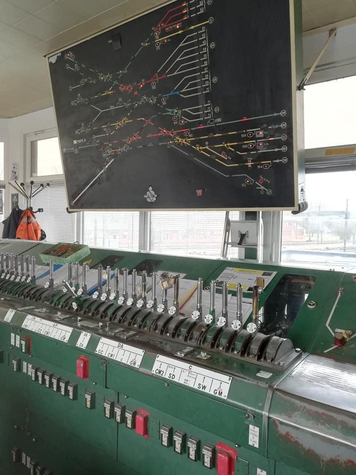

km315 Publication: 11 mars 2022 Publication: 11 mars 2022 Le poste de Sommain, quelqu'un saurait il me dire le constructeur de ce type d’équipement ? 1
assouan Publication: 11 mars 2022 Publication: 11 mars 2022 Il y a 1 heure, km315 a dit : Le poste de Sommain, quelqu'un saurait il me dire le constructeur de ce type d’équipement ? C'est une bonne question 😨 Il est de type EMU (électro-mécanique unifié), à petits leviers visiblement : n'était-ce pas réalisé par les services de la Sncf ?
km315 Publication: 12 mars 2022 Publication: 12 mars 2022 Il y a 22 heures, assouan a dit : C'est une bonne question 😨 Il est de type EMU (électro-mécanique unifié), à petits leviers visiblement : n'était-ce pas réalisé par les services de la Sncf ? On m'a parlé de technologie Ericsson pour ce poste , mais je ne sais confirmer, d’où ma question :)
assouan Publication: 12 mars 2022 Publication: 12 mars 2022 il y a 13 minutes, km315 a dit : On m'a parlé de technologie Ericsson pour ce poste , mais je ne sais confirmer, d’où ma question :) Il est défini comme EMU dans la consigne qui va bien 😉

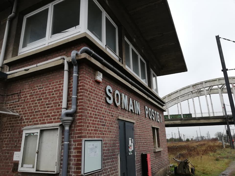

bruyerois Publication: 12 mars 2022 Publication: 12 mars 2022 Pour répondre à Assouan: Somain poste 1: EMU de 1958. Modernisé en 1982. Pour le constructeur... j'en sais rien Par contre, il ne faut pas se tromper de poste. A Somain il y a plusieurs postes dont un PCD. On parle bien du poste 1 ?
assouan Publication: 12 mars 2022 Publication: 12 mars 2022 il y a 59 minutes, bruyerois a dit : Par contre, il ne faut pas se tromper de poste. A Somain il y a plusieurs postes dont un PCD. On parle bien du poste 1 ? C'est ce qu'il y a sur la photo du coup j'ai bien cherché celui-là... (EMU)
km315 Publication: 12 mars 2022 Publication: 12 mars 2022 Il y a 2 heures, assouan a dit : C'est ce qu'il y a sur la photo du coup j'ai bien cherché celui-là... (EMU) Les postes unifiés "mécaniques 45" sont de conception Saxby, est ce que pour celui ci aussi, ou est ce Ericsson ? ( c’était le sens de ma question )

1GM Publication: 13 mars 2022 Publication: 13 mars 2022 Il y a 14 heures, km315 a dit : On m'a parlé de technologie Ericsson pour ce poste , mais je ne sais confirmer, d’où ma question :) Ericsson n'a fait que des systèmes de signalisation et de gestion de block dans le ferroviaire. ( source : The Ericsson Chronicle, cadeau offert à tout salarié Ericsson avant la bulle Internet ) 1

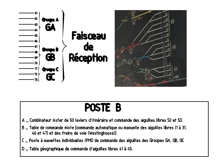

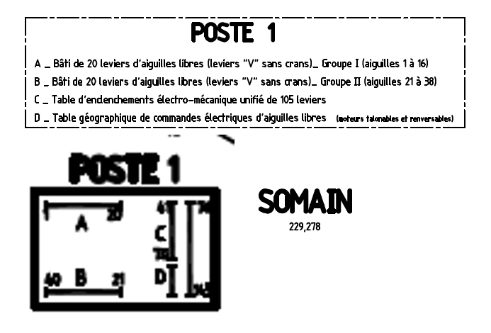

viveletrainavierzon Publication: 13 mars 2022 Publication: 13 mars 2022 (modifié) Bonjour, histoire de revenir au sujet: Particularité de ce poste: poste unique mais avec plusieurs tables de technologies différentes (extrait respectant le code de déontologie ci dessous). Il faudrait savoir quelle est la table prise en photo. Çà ne ressemble pas à de l'EMU car je ne reconnais ni les petits leviers 45 ni les grands leviers 45, ni les petits leviers EMU qui sont les 3 seuls leviers équipant les postes de ce type. Un autre indice (vue depuis la partie vitrée de la table) : la table d'enclenchement ne semble pas être de type STEVENS (qui équipe aussi les EMU). Je peux me tromper (il y a tellement de "bizarreries technologiques" dans la grande maison) Mais en regardant de plus près: c'est probablement une photo du poste B. La table ressemble à une table ASTER (combinateur ASTER) J'ai ce type de combinateur mais à manette dans mon établissement (partie vitrée dans la table, couleur du meuble,. Le TCO est identique à ceux équipant les postes EMU. Ca tombe bien le poste B qui est aussi un poste à multiples technologies en possède une. La partie ASTER commande l'entrée du faisceau de réception vers les groupes GA GB et GC . j'ai mis ci dessous la photo du TCO du sujet et la partie du schéma de signalisation du poste B semblant correspondre. (je ne mettrai pas le détail de l'entrée du faisceau commandée, code de déontologie oblige) Modifié 13 mars 2022 par viveletrainavierzon 3

Roukmoute Publication: 15 mars 2022 Publication: 15 mars 2022 (modifié) Le 11/03/2022 à 10:44, km315 a dit : Le poste de Sommain, quelqu'un saurait il me dire le constructeur de ce type d’équipement ? C'est un poste à leviers d'itinéraires Aster (très courant sur le Nord). Edit (j'arrive après la guerre 😁) Modifié 15 mars 2022 par Roukmoute 1
