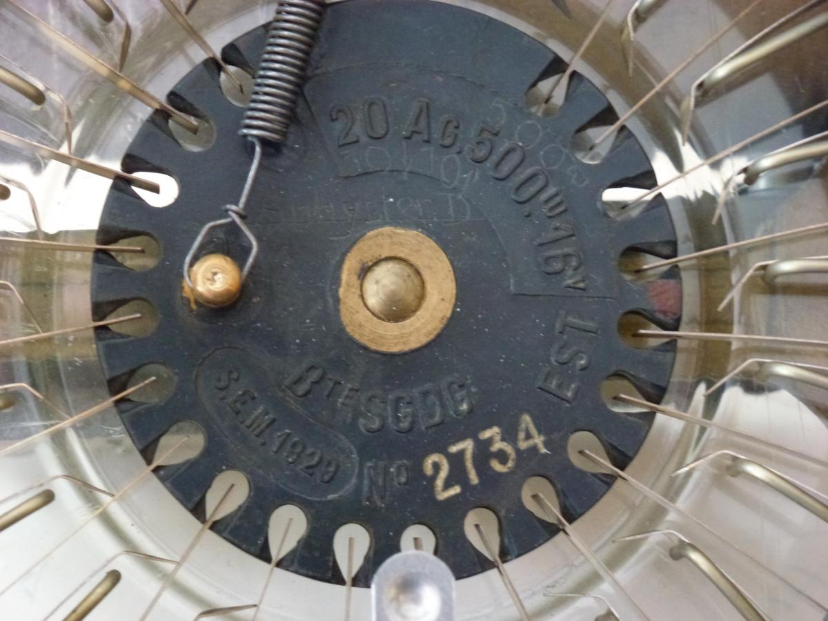

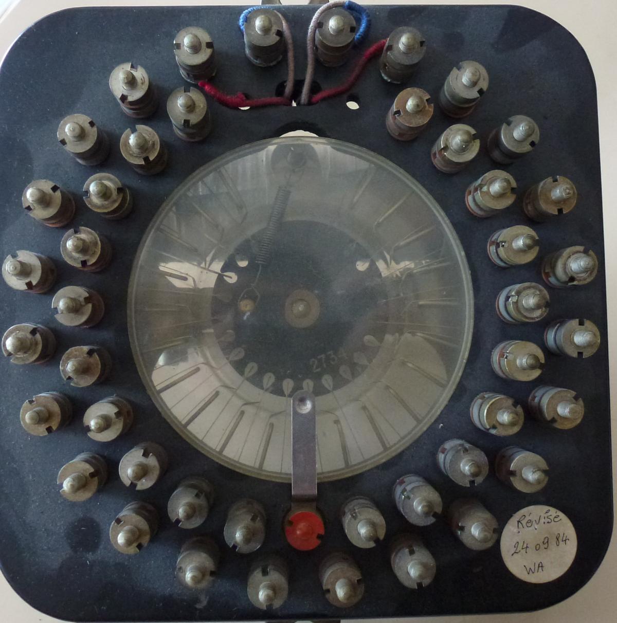

loc Publication: 15 septembre 2014 Publication: 15 septembre 2014 Pour le relais soleil voici deux photos. Pour moi un relais de sécurité c'est lorsque l'on supprime l'alimentation les contacts travail s'ouvrent et les contacts repos s'etablissent. On est d'accord que dans ce relais la position repos est retrouvé par l'action du ressort si celui ci vient a se rompre ou a se distandre et bien les contacts ne pourront pas revenir en position si dessus. Je te dirai que c'est quand meme un relais mastoc qui ne risque pas de se deglinguer comme cela. La preuve celui ci date de 1929 il est estampillé "Est" et a ete en service jusqu'au debut des années 2000 soit un peu plus de 71 ans c'est pas mal comme durée de vie. Le PRS est l'ancetre du PRG qui est un poste à platine sans informatique, le PRCI est le descendant du PRG (il partage meme certaines platine avec lui) mais avec de l'informatique c'est aussi un poste à platine (comme dit plus haut) l'avantage toutes les platines sont standardisées aux maximum comme dit plus haut il est cablé géographiquement tel que le schéma S mais aussi et surtout comme la piece 1000. Une fois la geographie cablée tous les postes ont des differences et bien ces differences se feront par l'adjonction ou non de pont sur les differentes platines. Le PRCI en lui meme n'est pas tres compliqué ni les modification le probleme est qu'il y a tres peu de schéma electrique se sont surtout des petits bout et lorsque l'on veut voir un schéma electrique il faut se taper le schéma developpé et cela peut vite devenir complexe car il ne faut pas rater un pont qui peut changer le circuit du tout au tout et surtout le document papier devient tres vite tres grand et tres haut. De plus ce n'est pas une technologie fermé en effet on peut lui sortir des conditions en relayage ou lui rentrée des conditions venues de l'exterieur donc il est extremement modulable. Pour celui qui a etudier plusieurs PRCI cela devient extrement simple, par contre si l'on y travaille une fois de temps en temps il faut se remettre dans le bain et c'est un peu plus long. Pour en revenir aux postes bizarres, il ne faut pas oublier que depuis toujours la signalisation a fait des tests dans les differents type de poste qui n'ont pas eut forcement un succés et ne se sont pas developpé le PAI en fera peut etre partie meme si celui la a quand meme quelques unités de produite. Par exemple les postes Descubes qui ont ete developpé par l'est et non existé que par la bas, le top du top le poste integra construit a un seul exemplaire. Le PRGS le meme que le PRG mais statique, les postes hydrauliques ou c'est l'eau qui servait a deplacer les aiguilles. Pour résumer il y a des avantages et des inconvenients dans toutes les technologies le but du jeu et que justement il y ait un large choix et de s'adapter au mieux a la situation du lieu. Il faut noté que malgres tout les postes mecaniques sont morts non parce qu'ils sont obselete ni parce que c'est la technologie smartphone juste parce qu'ils sont plus rigides qu'un poste electrique qu'il faut une quantité de tringle et de transmission pas possible que les leviers non assistés hydrauliquement (un peu comme la direction assisté) et bien il faut avoir de sacré muscle pour les manoeuvrer suivant ou se trouve l'installation. Ps et meme les relais de securité peuvent creer des contraires cela existe c'est tres rare cela surprend mais cela arrive. Cf un relais ou tous les contacts etaient dans une position donné sauf un travail pour le nota c'etait un ancetre du NS1. Pour dire que l'homme n'est pas infaillible donc meme ces plus sures realisations peuvent etre faillible (heureusement les probabilités sont tres faible et en plus les boucles de rattrapage sont la pour encore augmenter la fiabilité) Désolé pour ce roman. Amicalement 3
