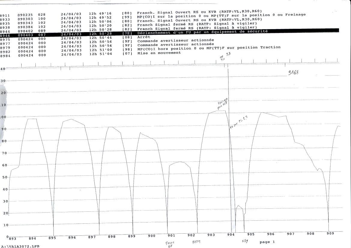

Tophe Publication: 18 juin 2009 Publication: 18 juin 2009 pour moi non plus l'ATESS n'est pas connecter à la radio . Lors d'un franchissement intempestifs de carré , mon IEX , CTT de chez vous , m'a demander si j'avais émis le SAR puisqu'il ne voyait que le SAL sur l'enregistrement , l'ayant bien mis , nul doute que l'ATESS n'enregistre pas cette action apparemment . Sinon qu'après avoir vu ce relevé c'est hallucinant ! ils ont pu me dire combien de temps à la seconde prêt BPFC avait clignoté , combien de temps à durer l'appui sur ce même bouton lors de la remise en service de la loc etc etc ... En gros le seul truc qu'il ne savait pas c'était le nombre de litre d'huile j'avais fais dans mon froque jusqu'à l'arrêt ! lol Le SAr est connecté à ATESS. Lors d'un accident de personnes le CTT d'un copain lui a fait voir qu'il l'avait actionné 30 secondes. C'était sur une 75000,peut être celà ne marche pas sur tous les engins.
Benoit L. Publication: 18 juin 2009 Publication: 18 juin 2009 Les BG enregistrent la vitesse, les distances, la position des signaux (i/e ouverts ou fermés), les acquittements des signaux fermés et les FU KVB. J'en oublie ? Et d'une façon générale, non, les BG ne sont pas remplacées par des centrales ATESS sauf lors de rénovations lourdes. Hors TGV, je ne connais que les 22200 modifiées pour la LGV qui ont été équipées a posteriori. Les BG ont 5 infos de reprises au maximum . C'est pas grand chose , il est vrai . Mais , il y a aussi une histoire comme quoi , a court terme , les BG sont a meme de disparaitre du fait qu'elle ne seront plus fabriqués . Info ou intox ?!? Je n'en sais pas plus .

jeanchristophe Publication: 18 juin 2009 Publication: 18 juin 2009 Les BG enregistrent la vitesse, les distances, la position des signaux (i/e ouverts ou fermés), les acquittements des signaux fermés et les FU KVB. J'en oublie ? Et d'une façon générale, non, les BG ne sont pas remplacées par des centrales ATESS sauf lors de rénovations lourdes. Hors TGV, je ne connais que les 22200 modifiées pour la LGV qui ont été équipées a posteriori. La BG enregistre les 3 types de FU ( KVB; VA; RS ).
