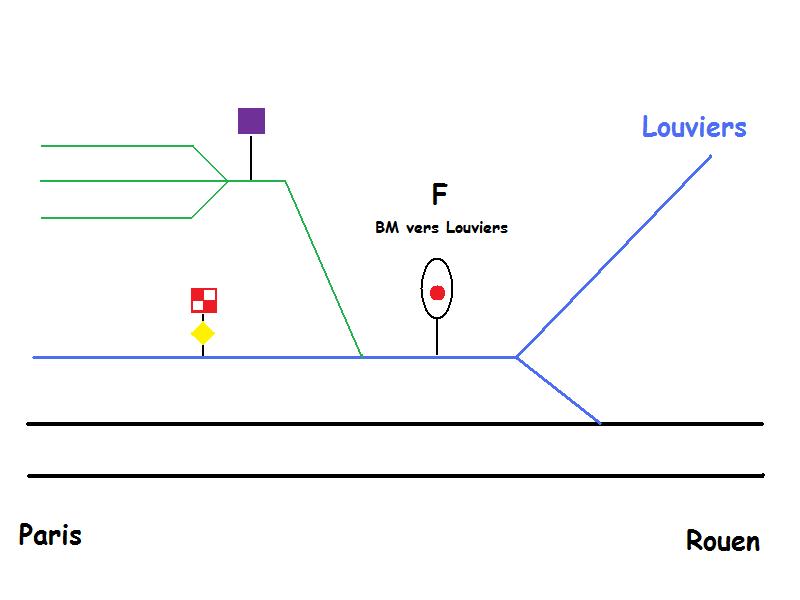

Fred-Rs Publication: 16 juin 2009 Publication: 16 juin 2009 (modifié) Vraiment étrange ce signal à plaque F avant une aiguille... Si j'ai bien compris, le schéma est celui-ci, non? Schéma L'avertissement toujours présenté fermé me ferait penser que le signal à plaque F présente toujours le sémaphore fermé, non? Ce cas de figure imposerait une identification systématique du signal. Modifié 16 juin 2009 par Fred-Rs

PN407 Publication: 18 juin 2009 Publication: 18 juin 2009 A mon humble avis, sachant que le signal le plus impératif que peut présenter le panneau est l'indication sémaphore fermé commandant l'entrée d'un canton de block manuel (plus impérative que l'indication de sémaphore de block automatique), la plaque d'identification (lettres blanches sur fond noir) devrait être BM, pas F. En plus, à ma connaissance, les sémaphores ne peuvent pas porter de plaque de cantonnement. Donc, bien que le panneau ne porte physiquement qu'un seul feu rouge, il faudrait lui poser une plaque d'identification Nf avec œilleton, en gardant l'ID et la plaque de cantonnement "BM vers Louviers", mais en déposant la plaque "vers Rouen" visible sous le F sur la photo 2. Avec cette hypothèse, en reprenant dès le début la procédure d'identification, on est en présence d'un panneau présentant un feu rouge fixe. Le conducteur doit déterminer si ce signal est un sémaphore ou un carré dont un feu serait éteint. Le panneau présente la plaque d'identification Nf avec œilleton allumé : c'est un sémaphore fermé. Si la direction indiquée est celle de Louviers (1 feu, cas de la photo 2), il y a une plaque de cantonnement "BM vers Louviers", c'est donc un sémaphore de BM fermé Si la direction indiquée est celle de Rouen, il n'ya pas de plaque de cantonnement concernant cette direction, c'est un sémaphore de BAL fermé. Il est exact que la dissociation du poste qui commande les carrés et du signal qui reflète l'état du bloc automatique en aval permet de conserver la plus grande partie de la signalisation mécanique existante, et de ne pas toucher à la table d'enclenchements du vieux poste d'aiguillage, tout en donnant au mécanicien très peu de temps après son départ une information de VL vers Rouen si c'est le cas, et lui éviter ainsi la MV jusqu'au canton suivant. La spécialité n'est pas normande, mais à mon avis (suite à plusieurs observations et remarques-réflexes lors de conversations) résulte d'une culture de "stricte économie" issue de l'ancien réseau de l'Etat prolongée sur la SNCF Ouest. On aurait évidemment pu en 1967 traiter le sujet en PRS, avec un seul panneau lumineux implanté à la place du carré mécanique, avec plaque d'identification "Nf", plaque de cantonnement "BM vers Louviers", œilleton et ID à 2 feux.
Invité JLChauvin Publication: 18 juin 2009 Publication: 18 juin 2009 A mon humble avis, sachant que le signal le plus impératif que peut présenter le panneau est l'indication sémaphore fermé commandant l'entrée d'un canton de block manuel (plus impérative que l'indication de sémaphore de block automatique), la plaque d'identification (lettres blanches sur fond noir) devrait être BM, pas F. En plus, à ma connaissance, les sémaphores ne peuvent pas porter de plaque de cantonnement. Donc, bien que le panneau ne porte physiquement qu'un seul feu rouge, il faudrait lui poser une plaque d'identification Nf avec œilleton, en gardant l'ID et la plaque de cantonnement "BM vers Louviers", mais en déposant la plaque "vers Rouen" visible sous le F sur la photo 2. Avec cette hypothèse, en reprenant dès le début la procédure d'identification, on est en présence d'un panneau présentant un feu rouge fixe. Le conducteur doit déterminer si ce signal est un sémaphore ou un carré dont un feu serait éteint. Le panneau présente la plaque d'identification Nf avec œilleton allumé : c'est un sémaphore fermé. Si la direction indiquée est celle de Louviers (1 feu, cas de la photo 2), il y a une plaque de cantonnement "BM vers Louviers", c'est donc un sémaphore de BM fermé Si la direction indiquée est celle de Rouen, il n'ya pas de plaque de cantonnement concernant cette direction, c'est un sémaphore de BAL fermé. Il est exact que la dissociation du poste qui commande les carrés et du signal qui reflète l'état du bloc automatique en aval permet de conserver la plus grande partie de la signalisation mécanique existante, et de ne pas toucher à la table d'enclenchements du vieux poste d'aiguillage, tout en donnant au mécanicien très peu de temps après son départ une information de VL vers Rouen si c'est le cas, et lui éviter ainsi la MV jusqu'au canton suivant. La spécialité n'est pas normande, mais à mon avis (suite à plusieurs observations et remarques-réflexes lors de conversations) résulte d'une culture de "stricte économie" issue de l'ancien réseau de l'Etat prolongée sur la SNCF Ouest. On aurait évidemment pu en 1967 traiter le sujet en PRS, avec un seul panneau lumineux implanté à la place du carré mécanique, avec plaque d'identification "Nf", plaque de cantonnement "BM vers Louviers", œilleton et ID à 2 feux. Ah, enfin une réponse cohérente et historiquement argumentée. "En plus, à ma connaissance, les sémaphores ne peuvent pas porter de plaque de cantonnement. Donc, bien que le panneau ne porte physiquement qu'un seul feu rouge, il faudrait lui poser une plaque d'identification Nf avec œilleton, en gardant l'ID et la plaque de cantonnement "BM vers Louviers", mais en déposant la plaque "vers Rouen" visible sous le F sur la photo 2." Il s'agit donc d'une situation absolument non règlementaire héritée d'errements anciens, que personne n'à jamais pris la peine de corriger... depuis combien, déjà que la SNCF existe? Alors, dans les clous ou hors des clous?
