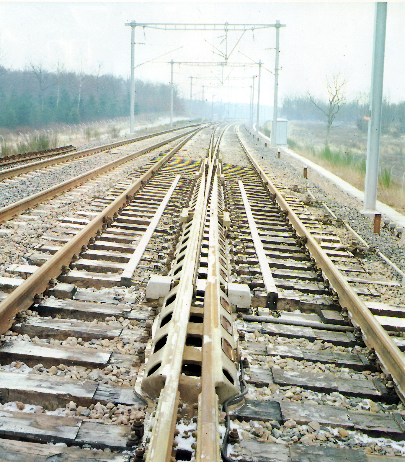

Croque-odile Publication: 21 juin 2009 Publication: 21 juin 2009 Le bonjour a tous, Ci joint photo d'un cœur à pointe mobile sur LN1. Pour les non initiés LN1=1ère ligne nouvelle entre Paris et lyon en 1981

kutsize Publication: 24 juin 2009 Publication: 24 juin 2009 (modifié) Le bonjour a tous, Ci joint photo d'un cœur à pointe mobile sur LN1. Pour les non initiés LN1=1ère ligne nouvelle entre Paris et lyon en 1981 Hum hormis le faite que ta photo date de plusieurs années (sur LN1 c'est du béton maintenant) il me semble qu'il y a un contre-rail malgré la pointe mobile sur les modèles "classiques", AdV prototype ? (enfin je crois apercevoir un contre-rail sur la banquette coté piste de la voie contigue ?) Modifié 24 juin 2009 par kutsize
Pousse Cailloux Publication: 24 juin 2009 Publication: 24 juin 2009 Hum hormis le faite que ta photo date de plusieurs années (sur LN1 c'est du béton maintenant) il me semble qu'il y a un contre-rail malgré la pointe mobile sur les modèles "classiques", AdV prototype ? (enfin je crois apercevoir un contre-rail sur la banquette coté piste de la voie contigue ?) Vu l'état du plancher (neuf) , et qu'il n'y ait pas de contrerail en place ... ce doit être une photo de la construction. La surface de roulement oxydée devrait étayer cette thèse!

Pousse Cailloux Publication: 25 juin 2009 Publication: 25 juin 2009 Mais encore Dans mon pays, les ADV à pointe mobile sont équipés de contrerails ... on ne sait jamais! :blush:

Croque-odile Publication: 26 juin 2009 Publication: 26 juin 2009 Vu l'état du plancher (neuf) , et qu'il n'y ait pas de contrerail en place ... ce doit être une photo de la construction. La surface de roulement oxydée devrait étayer cette thèse! Bonjour à tous, Gagné, c'est bien une photo prise lors de la construction de la ligne. Pour ce qui est des traverses bétons, on reconnait des bi-blocs dans le prolongements de la pointe mobile à environ un poteau caténaire après la guérite de signalisation ainsi que sur la voie contiguë. Je ne suis pas spécialiste voie mais n'y a t il pas des endroits ou l'on place des traverses bois au lieu du béton dans des cas particuliers au niveau des app de voie ? (plate forme pouvant présenter des risques d'instabilité ou zone marécageuse...ou autre....) :Smiley_58:
Pousse Cailloux Publication: 26 juin 2009 Publication: 26 juin 2009 Bonjour à tous, Gagné, c'est bien une photo prise lors de la construction de la ligne. Pour ce qui est des traverses bétons, on reconnait des bi-blocs dans le prolongements de la pointe mobile à environ un poteau caténaire après la guérite de signalisation ainsi que sur la voie contiguë. Je ne suis pas spécialiste voie mais n'y a t il pas des endroits ou l'on place des traverses bois au lieu du béton dans des cas particuliers au niveau des app de voie ? (plate forme pouvant présenter des risques d'instabilité ou zone marécageuse...ou autre....) La photo ne serait elle pas prise au PRS 19 de Lacour d'Arcenay de la LGV PSE? En pointe d'un ADV béton on pose des TBA monoblocs (zone de transition) avant de repartir en biblocs. La pose bois est plus souple que la pose béton ... Dans le temps les appareils de dilatation étaient posés sur bois ... Le béton est arrivé fin des années 90! Il est plus stable et nécessite moins de BML ... mais il a d'autre désavantage!
