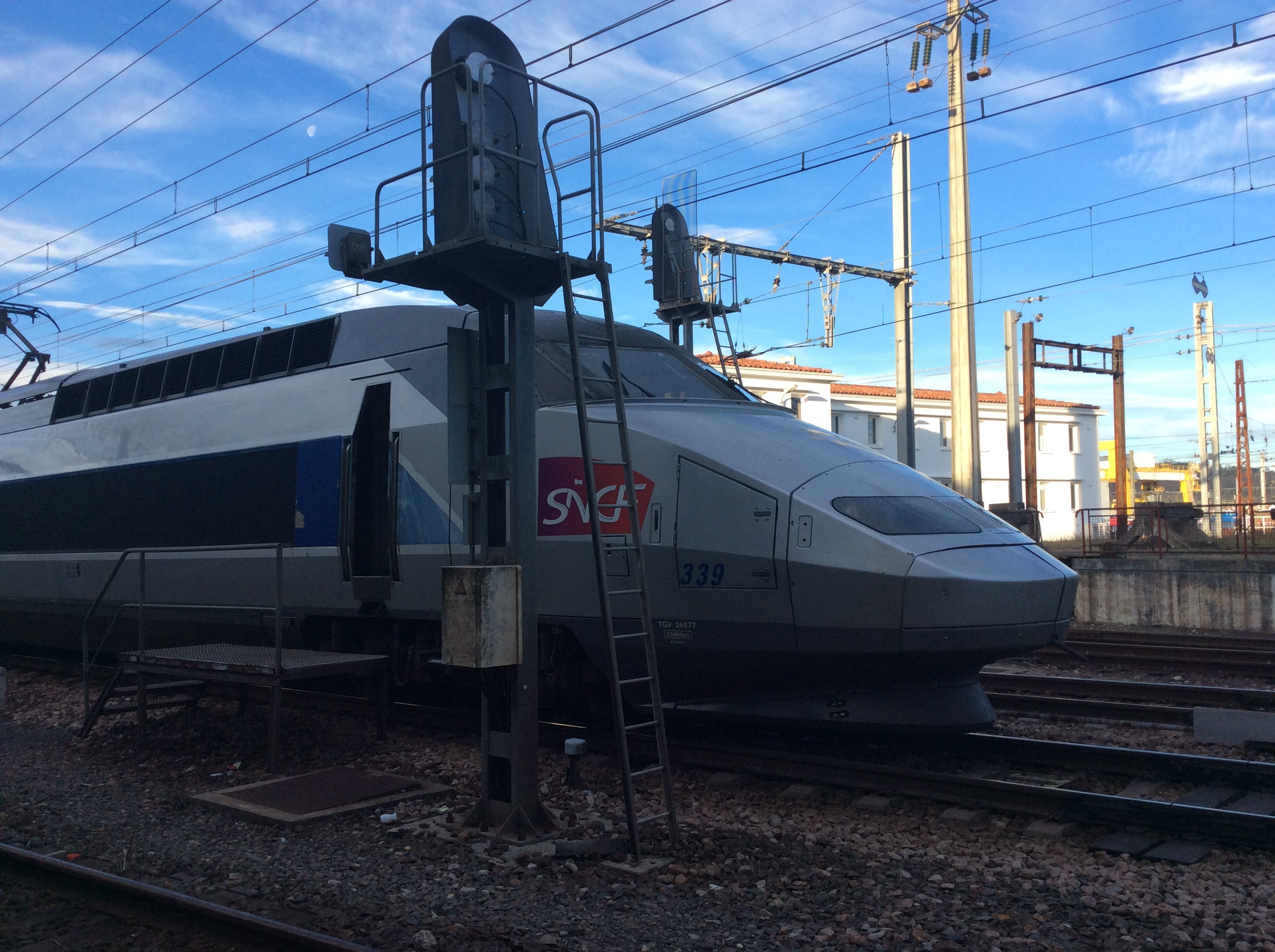

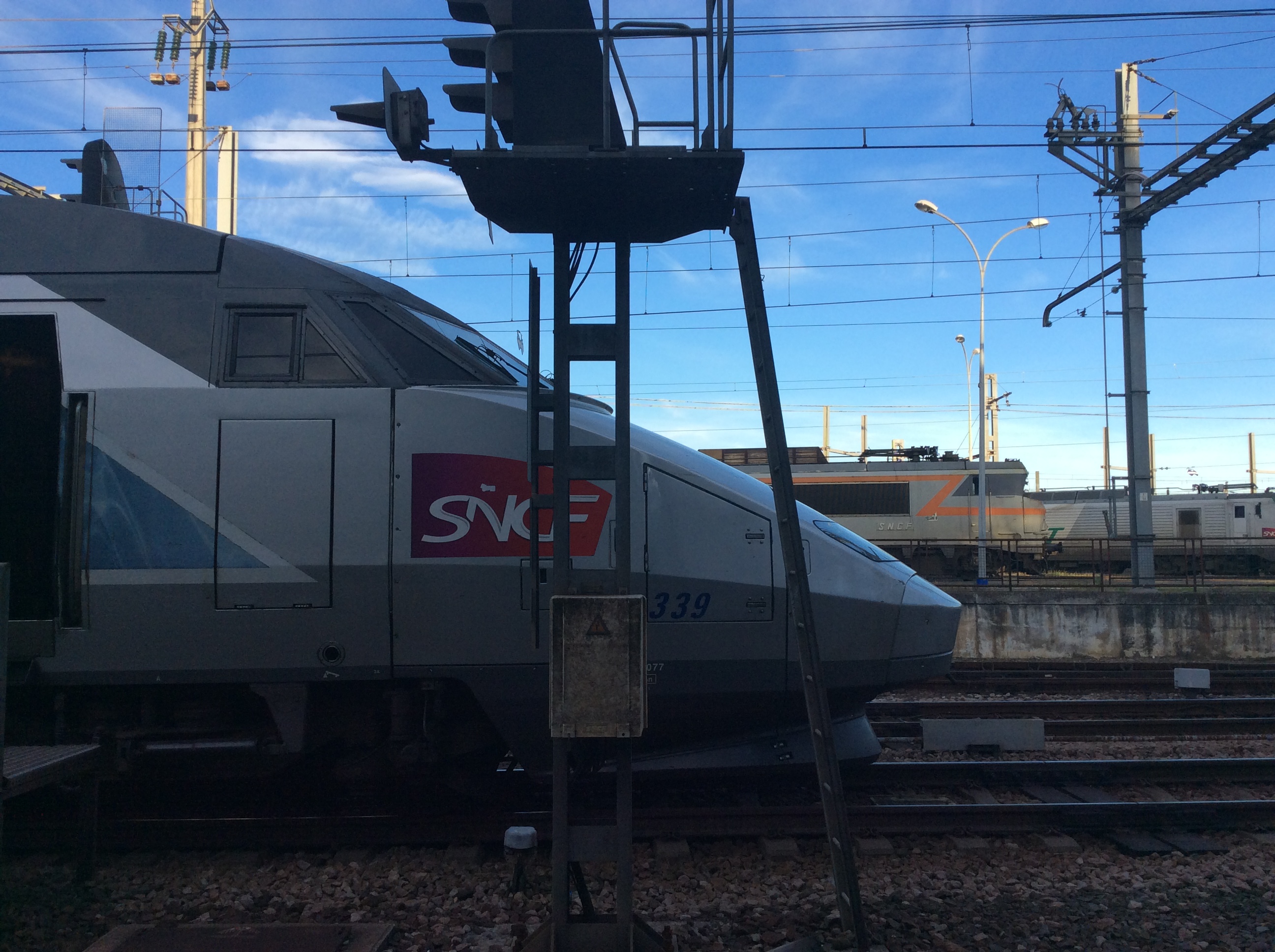

Il y a 15 heures , ADC01 a déclaré:
On n'a la même chose à Hendaye
Pour illustrer Hendaye en UM Atlantique où l'on ne parle pas d'une simple corne de guidage d'attelage. Le principal c'est que la cabine soit devant le signal et que l'essieu soit aussi avant le joint du circuit de voie. Et de plus le signal est observable depuis la cabine avant franchissement.
Je suis sûr que certains vont être choqués, trouvez-moi le point réglementaire qui interdit cette situation surtout quand elle est prise en compte sur le terrain (le mini quai métallique est implanté pour tenir compte de cette configuration).
image.thumb.jpeg.ef371348cd06cd0d8284440image.thumb.jpeg.747b3306b7b482e4a1d287aimage.thumb.jpeg.30ad340dac65d487b59cb83
Oui mais fléché.
Tu es excusée, la flèche est un peu cachée par l'essuie-vitre okok.
selon la formule consacrée...c'est seulement " la cabine de conduite de l'engin moteur qui doit se trouver en principe en amont du signal........"

J'explique, cette UM arrive dans l'autre sens et s'arrête au pied du carré coté Irun, et de l'autre bout coté bordeaux, photo de Budd, cela donne ce cas de figure, il en est de même en cas de dégarage, refoulement depuis la cabine prise en photo, avec la queue toujours au pied du carre coté Irun
il y a 16 minutes, ADC01 a déclaré:
en résumé il n'y a vraiment rien de trop et encore la tout rentre, la cabine n'est pas en aval pour tout bloquer
On en a parlé dans un autre sujet, sur les longueurs respectives des longues rames tractées d'autrefois, des UM de TGV et des longueurs utiles des gares. :Smiley_20:
A Hendaye, il y a tout juste ce qu'il faut, pas plus, pas moins. Et pas moyen de rallonger les voies, pas la place. Et effectivement la cabine n'est pas en aval du signal au moment du départ, par contre s’arrêter comme çà en revenant d'Irun si le carré est fermé... là ça le fait pas, c'est carré bouffé... :rolleyes: Ceci-dit, j'ai toujours trouvé ça très chiant, pas facile de vérifier si le signal est (toujours) ouvert lors de la mise en mouvement, mais heureusement je n'en ai jamais fait de cauchemar la nuit, surtout maintenant. ;)
Petite précision, sur les photos on voit bien que le joint du circuit de voie (fermeture automatique et block) se situe a environ six traverses en aval du panneau.

Non pas au retour d'Irun puisque la circulation en UM est interdite dans ce cas précis.
Il y a 5 heures , TintinGV a déclaré:
Imagine avec un 63000 ou un autre engin mono cabine,je peux aussi aller jusqu'à la cabine ???
Non car la cabine est en arrière de l'essieu de tête.
Il y a 1 heure , BUDD a déclaré:
Sauf quand tu reviens d'Irun et que ta rame fait la tête d'une UM devant une autre rame qui arrive aussi d'Irun... je ne sais pas si ça se fait toujours, mais j'ai pratiqué ce sport plusieurs fois. ;)
Dans ce cas là... c'est le nez au ras du carré et le côté Irun engagé.
Mais on s'éloigne quand-même un peu du sujet, ce problème là ne se pose évidemment pas avec les Sud-Est. :Smiley_20:

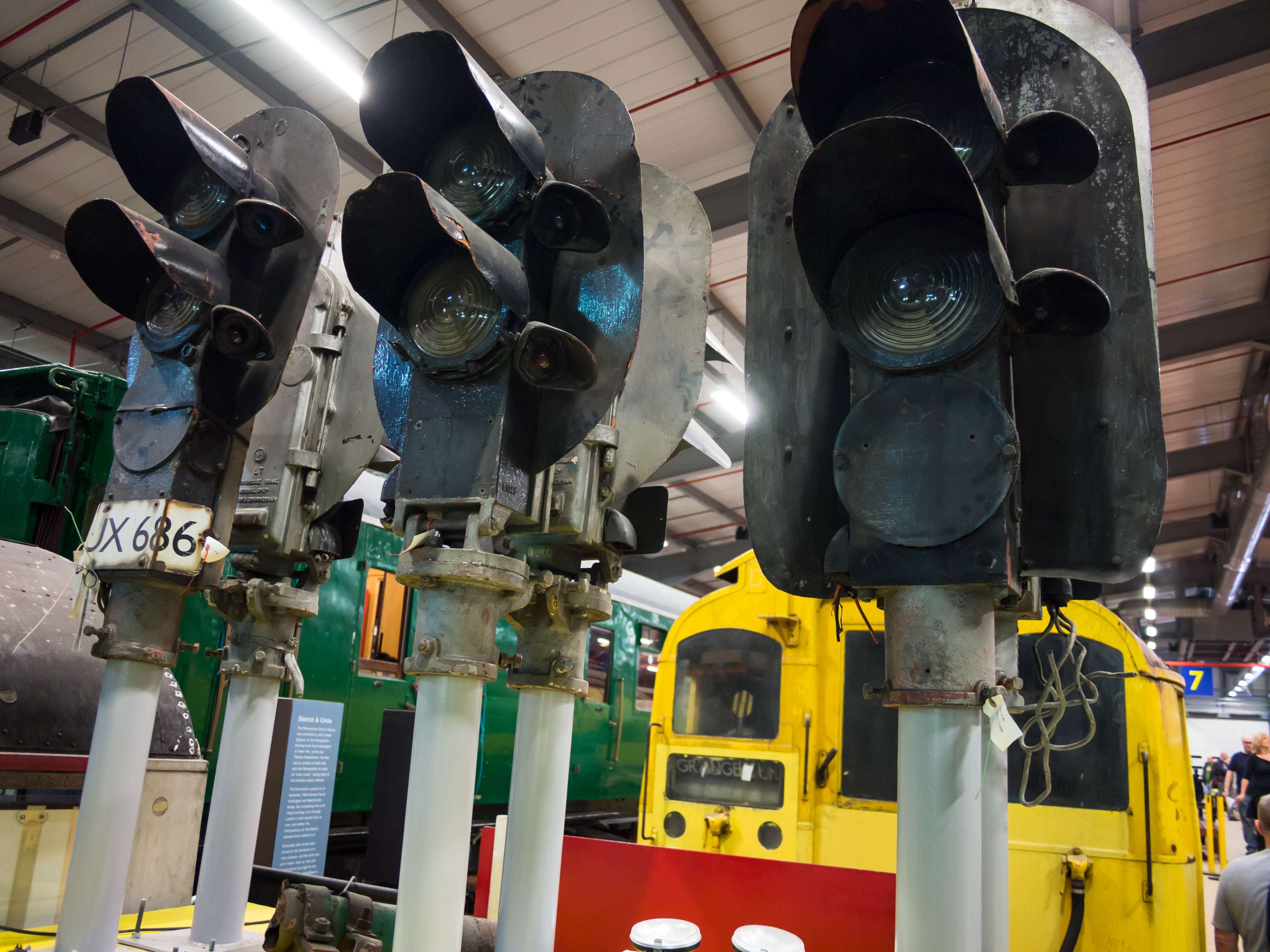

En Angleterre, pour faciliter l'observation du signal lorsque le train et arrêté très près, les boites de chaque feu sont dotées de deux optiques, l'une classique à longue portée et un œilleton latéral de petites dimension, de même couleur (heureusement!) que le feu qu'il répète. (Pas de photo disponible pour le moment)
il y a 12 minutes, sdx a déclaré:
il y a eu effectivement un post la dessus dans les tréfonds du forum.
Merci Docteur!
(Image Wikimedia commons)
