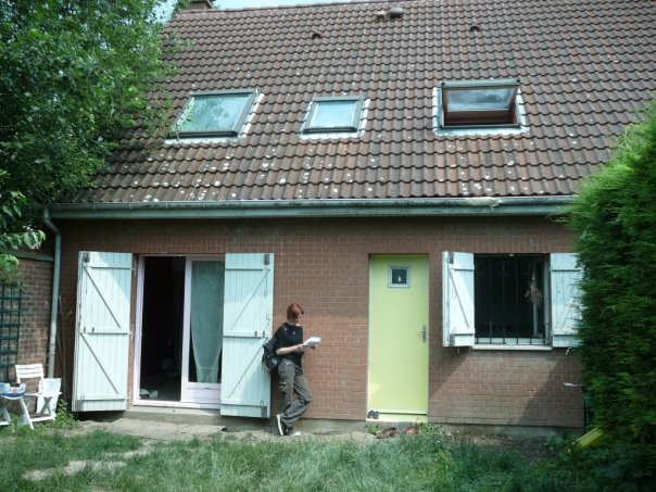

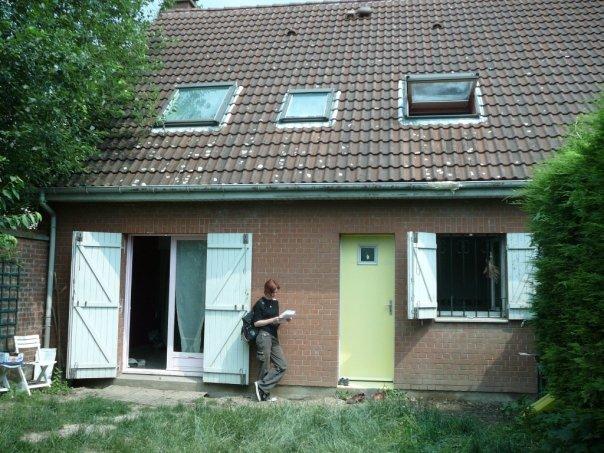

Invité loupblanc59 Publication: 10 juillet 2009 Publication: 10 juillet 2009 (modifié) Merci à tous de vos conseils ! loupblanc : pour les herbes qui poussent, j'avais pensé, selon le prix, à mettre un géotextile qui évite ce désagrément. jay17 : si un jour on se croise, on aura au moins un sujet de discussion qui ne nous donne pas envie de nous étriper MarcM : je m'embourgeoise ? Tu insinues que j'insinue que ça fait trop working class de mettre ses pieds dans l'herbe plutôt que sur une terrasse en caillebotis à 1.35eu pièce chez Bricodépôt ? sans déc', ça fait 6 ans que je bosse et que je vis en appart, depuis le temps que je rêve d'avoir un bout de nature, j'vais faire un beau p'tit truc. Et j'vais avoir du boulot, le couple qui était là avant nous, ça devait les "emmerder" de s'occuper du jardin, il est à l'état d'abandon PS général : en fait je compte rester 2, voir 3 ans maxi, donc suffit que la terrasse tienne le temps que nous y habitons, après.............ça sera le problème des suivants salut geotextile trés bon pour ton décaissement d'aprés la photo que tu as mis tu as au moins vingt centimétre de marche à ta porte fenetre, je crois que tu as largement la hauteur voulut pour ta pose sans faire un decaissement profont ,juste a gratter la surface pour le mettre de niveau,tu as bien fait de prendre une maison est elle en location,je te souhaite tous le bonheur dans ton nouveau nid phil un petit lienhttp://www.terrasses-en-bois.com/sur-internet/exemples-dauto-construction.html Modifié 10 juillet 2009 par loupblanc59
