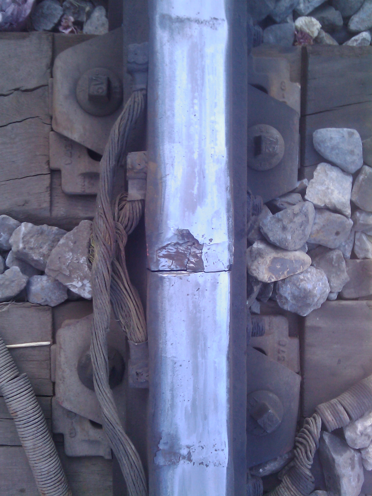

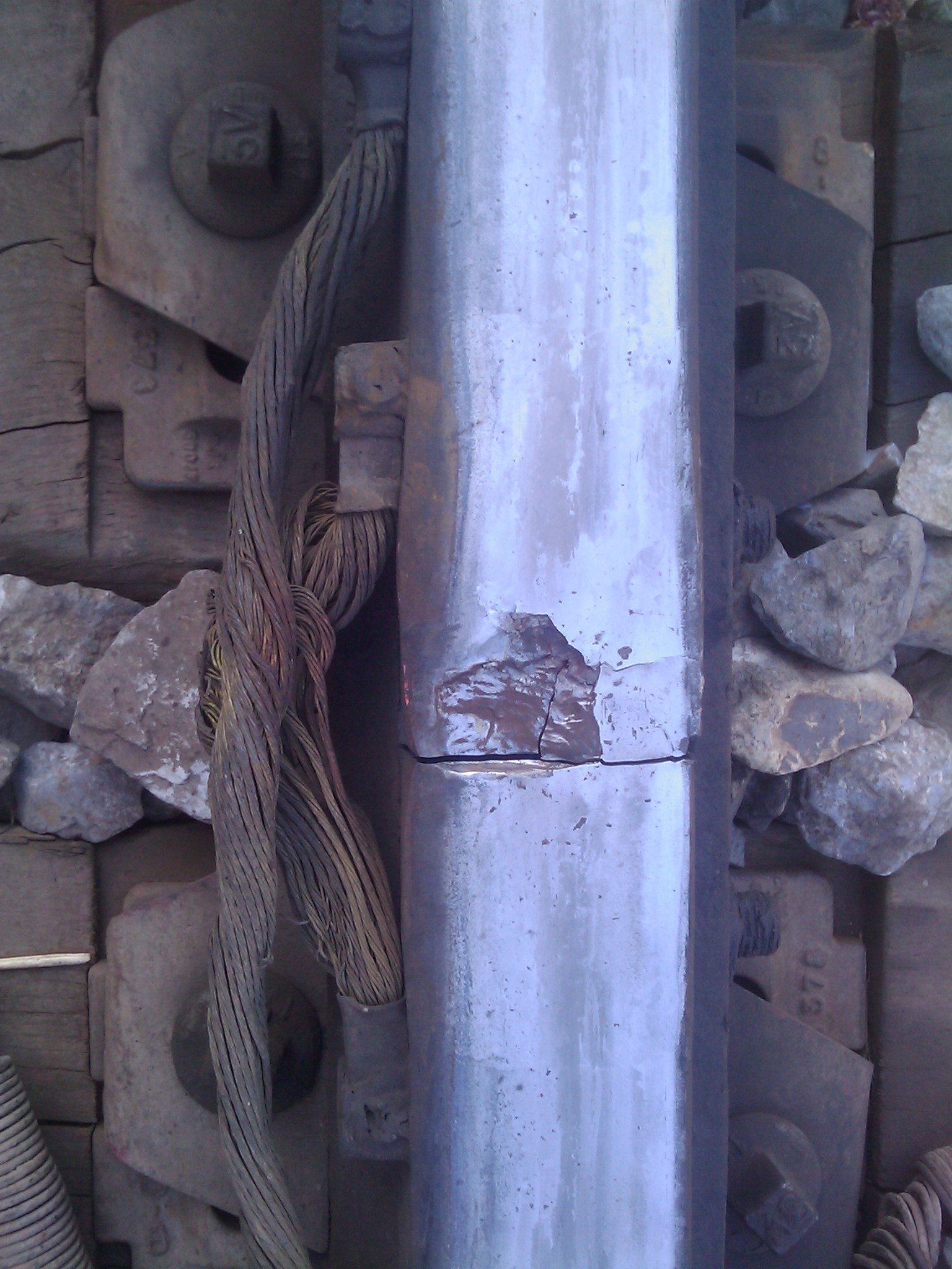

nissart06 Publication: 13 juillet 2009 Publication: 13 juillet 2009 Bonjour je voudrais avoir votre avis sur le signalement d'un rail cassé à Blancarde V1 bis devant le C500 samedi matin j'etais arrêté devant le signal et j'ai vu le rail abimé dont le dessus du champignon etait cassé et même un morceaux bougé. J'ai avise le PRCI de ne pas faire passe de train et de faire visite rapidement la voie, je me suis limité a 10 km/h sur la longueur de mon train. Resultat le lendemain le rail est toujours dans le même état, le PRCI me dit que les agents de la voie sont venues et on dit "pas de dangers pour les circulations!!!". Voir les photos ci jointes La VL de la V1 Bis est de 70 KM/H

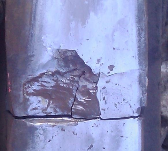

Pousse Cailloux Publication: 13 juillet 2009 Publication: 13 juillet 2009 Si les marseillais le disent! On ne se trouve pas encore dans le cas d'un rail cassé, la section de métal manquant n'est pas encore assez suffisante pour répondre au critère de la rupture! (les cotes sont classées top secret! ). C'est un décollement de rechargement au niveau d'un about de joint, probalement maté par les circulations. Les fissures bien visibles annoncent un futur arrachement de métal et ca devrait partir en arc de cercle sur la droite coté flanc de guidage du rail ... (Petite leçon de chose: le boulon d'éclisse est apparent est m'indique quel est le coté du roule! ) Le matage d'about provoque un relux de métal, et en période chaude les deux abouts brûlent (se touchent) et sont soumis à des efforts de compression énormes tant et si bien que le métal s'arrache! Les collègues ont du démonter le joint avec soin pour visiter la portée d'éclissage ... s'il y a danger imminent c'est de là que cela devrait venir! Du travail de pro, fait avec doigté ... les boulons ne sont même pas marqués et la belle couleur rouille du filetage n'a même pas été abîmée ! lotrela
km315 Publication: 13 juillet 2009 Publication: 13 juillet 2009 La photo a été prise avant l'intervention Infra, d'ou l'absence de filets brillants sur les boulons... Non ? controleursncf
nissart06 Publication: 13 juillet 2009 Auteur Publication: 13 juillet 2009 La photo a été prise avant l'intervention Infra, d'ou l'absence de filets brillants sur les boulons... Non ? Non, car samedi j'ai pas pense a prendre une photo, c'est hier matin lorsque j'ai rentre une loc a MBC que je me suis arreter avant le C500 pour regarder s'il y avait quelque chose de fait et la j'ai vu que rien n'avait changer!!!!!! les photos sont prises apres la fameuse intervention!!!!!
Pousse Cailloux Publication: 13 juillet 2009 Publication: 13 juillet 2009 Non, car samedi j'ai pas pense a prendre une photo, c'est hier matin lorsque j'ai rentre une loc a MBC que je me suis arreter avant le C500 pour regarder s'il y avait quelque chose de fait et la j'ai vu que rien n'avait changer!!!!!! les photos sont prises apres la fameuse intervention!!!!! Par intervention il faut entendre visite du défaut! Donc pas forcément avec démontage! Moi j'aurai procédé au démontage, mais ce n'est pas une obligation ... Imaginez que le démontage des joints ait été fait il y a quinze jours en arrière! L'air salin fait que ca s'oxyde très vite! controleursncf
nissart06 Publication: 13 juillet 2009 Auteur Publication: 13 juillet 2009 Par intervention il faut entendre visite du défaut! Donc pas forcément avec démontage! Moi j'aurai procédé au démontage, mais ce n'est pas une obligation ... Imaginez que le démontage des joints ait été fait il y a quinze jours en arrière! L'air salin fait que ca s'oxyde très vite! oui je suis d'accord mais en 24h ca m'etonnerai :blush:

Pousse Cailloux Publication: 14 juillet 2009 Publication: 14 juillet 2009 (modifié) c'est tendance en ce moment on attend que ca casse plus comme ca on chnage un gros morceau en fait ca sert plus a rien a signaler quelques choses..... Je ne peux pas laisser dire celà! Sur le défaut signalé ... c'est VL avec max 160! Une intervention corrective est cependant à prévoir. A travers mon mode humoristique de traitement des investigations complémentaires à réaliser, il ne faut pas en tirer une généralité! Vos signalements comme tout signalement sont exploités ... Il en va de la sécurité, celle des voyageurs, la vôtre et celle des riverains! Modifié 14 juillet 2009 par Pousse Cailloux

kerguel Publication: 14 juillet 2009 Publication: 14 juillet 2009 Ben, perso, je signale au regul et je mets une note au BS Le CTT fait suivre apres Par contre ta dernière phrase n'est pas une nouvelle Pousse Cailloux, l'a déjà dit, ça roule vitesse normale surtout qu'il s'agit d'une voie circulée à 70km/h max. Donc c'est sympa d'avoir prévenu, mais il est possible que lors d'une tournée de surveillance cette avarie avait déjà été repérée. On a le temps d'organiser le chantier de remise en état. Pas d'inquiétude à avoir. cartonrouge

Kareeboo Publication: 17 juillet 2009 Publication: 17 juillet 2009 (Petite leçon de chose: le boulon d'éclisse est apparent est m'indique quel est le coté du roule! ) Les connexions RR95 étaient quand même plus visibles que cette tête de boulon ! okok
Pousse Cailloux Publication: 18 juillet 2009 Publication: 18 juillet 2009 Les connexions RR95 étaient quand même plus visibles que cette tête de boulon ! Soit ... mais ma méthode marche sur toutes les lignes équipées en BN! revoltages
bobdobbs Publication: 20 juillet 2009 Publication: 20 juillet 2009 (modifié) Soit ... mais ma méthode marche sur toutes les lignes équipées en BN! Pas à dire, le jargon infra c'est puissant : j'ai absolument rien compris :-) Je vais hasarder l'hypothèse que les « connexions RR95 » sont les tresses de cuivre reliant les deux rails (pour la continuité du CdV, je suppose ? D'ailleurs, pourquoi l'éclisse métallique ne suffirait-elle pas ?). Et BN... heu... « barre normale », peut-être ? Sinon, je donne ma langue au chat. Par ailleurs, question bête : y a-t-il une raison technique pour qu'un boulon d'éclisse doive être posé d'un côté précis du rail ? Modifié 20 juillet 2009 par bobdobbs
Pousse Cailloux Publication: 20 juillet 2009 Publication: 20 juillet 2009 Par ailleurs, question bête : y a-t-il une raison technique pour qu'un boulon d'éclisse doive être posé d'un côté précis du rail ? Bien sûr ... pour une question d'esthétique! Si c'était aléatoire ce serait moins joli! Se remémorer que notre organisation, dans l'ancien temps était quasiment militaire! Se serait presque un sujet pour les devinettes pour les ADC et ASCT ... En fait c'est pour pouvoir observer leur serrage pendant les tournées en voie, mais aussi pour pouvoir les resserrer sans engager le gabarit de la voie contigue.
